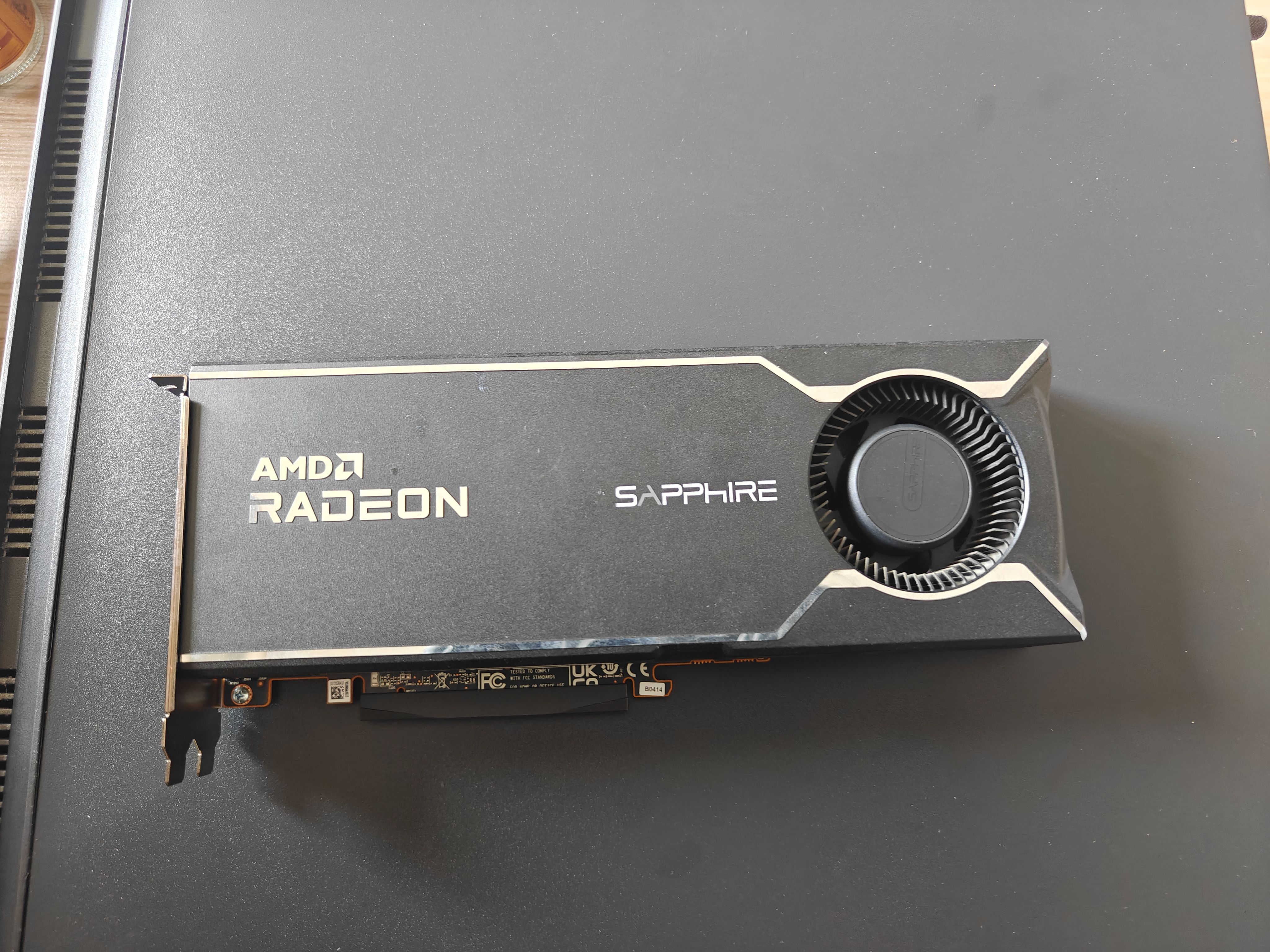

    如题!
    接前文
    京东租的显卡好像不是京东官方的,是第三方合作的服务,最后是通过支付宝打款回收 😲 ,不过沟通蛮愉快的,从寄出去显卡到收到打款大概是5天。

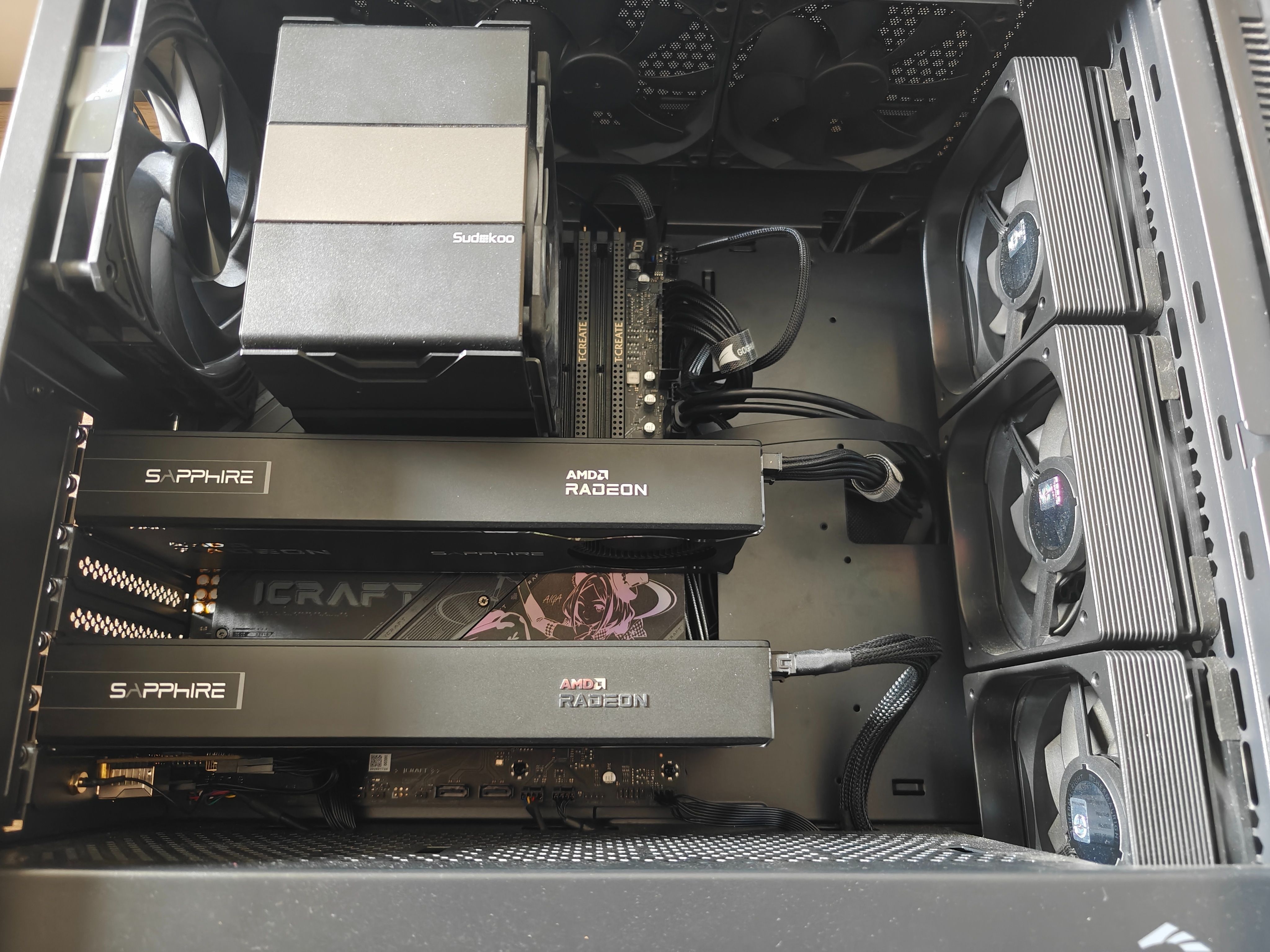

            显卡这东西就跟蟑螂一样,当你的机箱里出现了第一张显卡用作推理的时候,很快你的机箱里就会插满显卡 😂

                我的第一張卡 是實驗過後得到需求而購買的,
                然後繼續實驗探索大約30天, 因為需求 購買第二張卡
                你更是細心 還特別去租了一張卡來確認performance表現 才購買第二張

                    双9700 跑起来咋样? 老哥
                    BunseiB 1 条回复 最后回复

                        @张光璞 说:
                        双9700 跑起来咋样? 老哥
                        很舒服,能跑vLLM了 大概160k+ 也有1000多的预填充速度, 我正在折腾那个针对1201特别优化的vLLM, 听说那个效果更明显。

                                  我现在双R9700 跑qwen3.8 27b 单卡限制240w 现在C1 decode 160-200tok/s C8能达到最高500tok/s
                                  prefill现在16K 5000+tok/s 128k 4000+ tok/s
                                  总的KVcache 有922k tokens
                                  现在本地玩subagent速度贼快了
                                  kos orK johnnybegoodJ 2 条回复 最后回复
                                    不要誘惑我拆了我的顯卡 🙄 😳 😳 😳
                                    用的是llamacpp Q4_K_M嗎?
