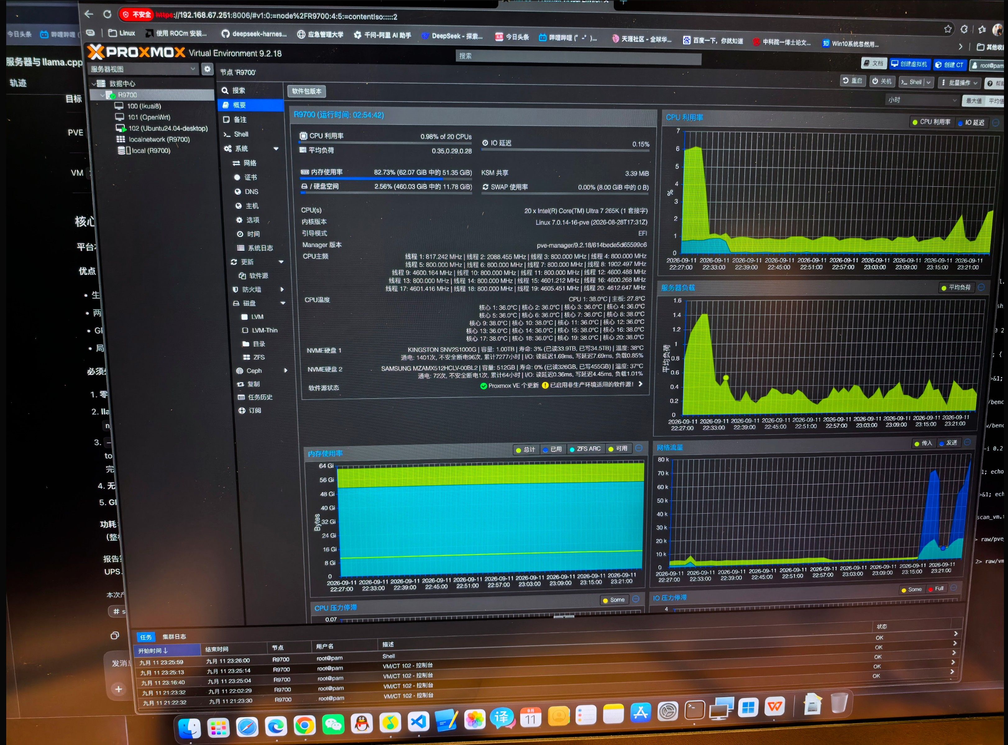

    在 guest 内启动 4 个并发 VAAPI 转码循环持续 180 秒,同时每 20 秒采样宿主状态:
    监控项 结果
    i915 设备数 恒定 5(PF + 4 VF),无掉卡
    VF 驱动绑定 4 个 VF 全程稳定为 vfio-pci,无漂移
    i915 FLR/reset 计数 恒定 38 次(来自此前 VM 启停,压力期间零新增)
    新内核错误 0 条
    运行中 VM 102、200 均正常
    宿主机失败单元 0

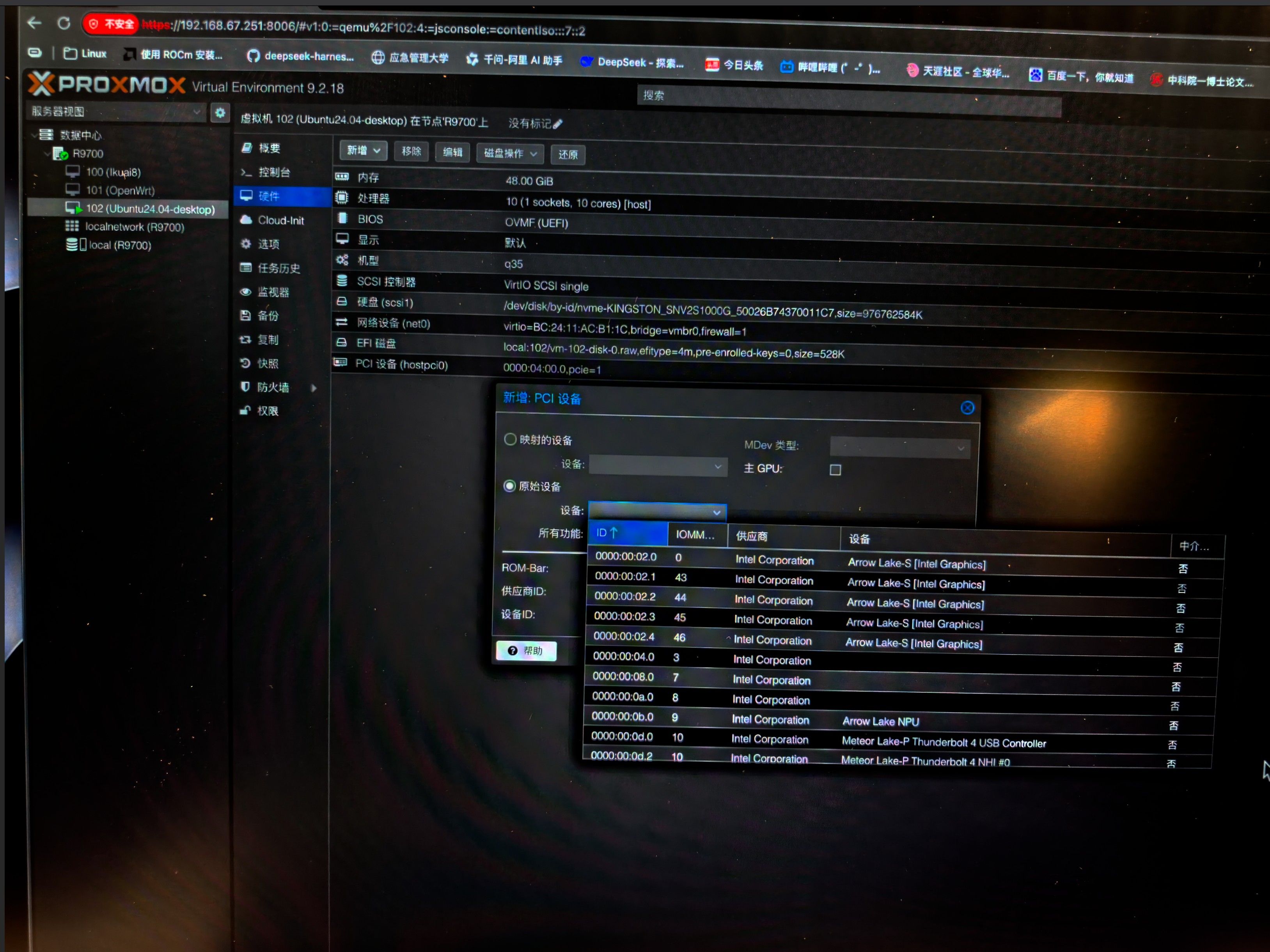

    七、后续给其他虚拟机分配 VF 的步骤
    现有 4 个可用 VF(00:02.1 ~ 00:02.4),每个给一台 VM,永远不要直通 PF(00:02.0)。
    7.1 PVE 侧
    在 Web 界面:VM → 硬件 → 添加 → PCI 设备 → Raw Device → 选 0000:00:02.x,勾选 PCI-Express,不要勾选 Primary GPU(显示保持 virtio-gpu / SPICE)。
    命令行等价:
    qm set <VMID> --hostpci0 0000:00:02.1,pcie=1
