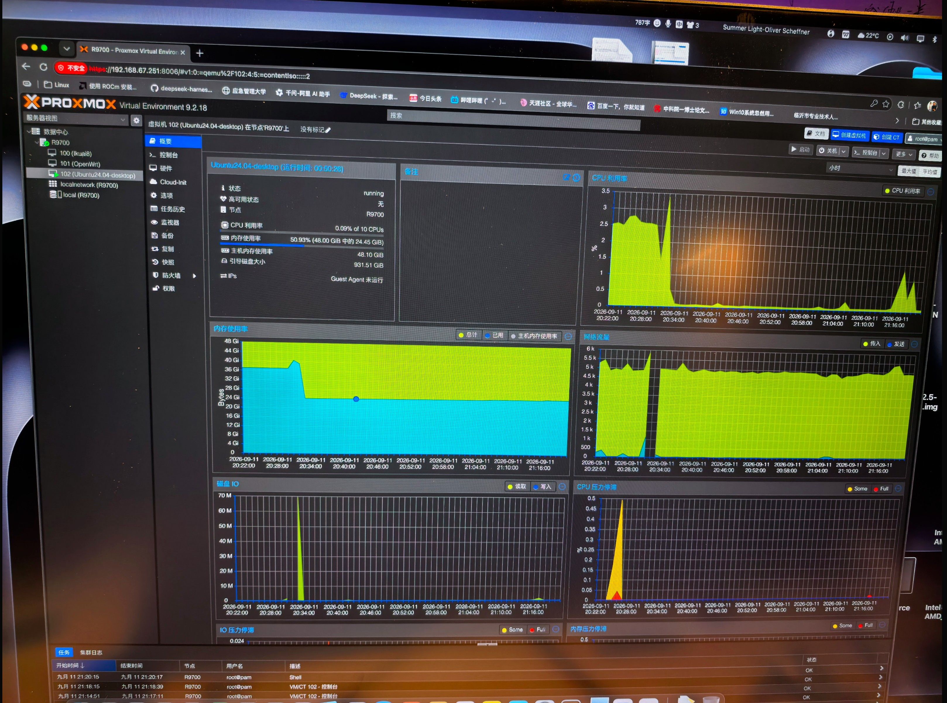

    PVE 9.2 主机与 llama.cpp 推理服务器- R9700 直通 Ubuntu 搭建本地大模型
    作为家庭主服务器使用:
    1、PPPOE(Ikuai8)
    2、OpenWRT(科学上网)
    3、软路由(另外加一张4口2.5G网卡)
    4、本地AI服务器
    5、解码影音库、远程办公
    6、注意:🚀 ALL IN ONE · ALL IN BOOM 💥
    7、做好数据备份、网络冗余。

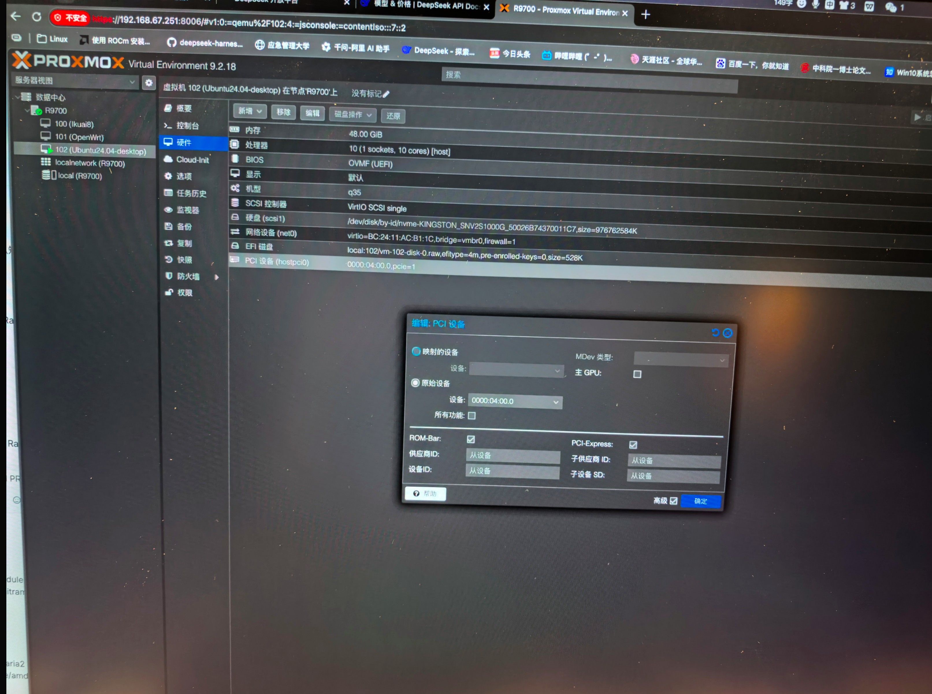

    1.3 给 VM 添加直通设备
    # VMID 以实际为准(本机为ID 102)
    qm set 102 -hostpci0 0000:04:00.0,pcie=1
    pcie=1 让 QEMU 以 PCIe 模式呈现设备( GPU 必需)。
    若 VM 正在运行,该改动会在下次启动时生效。

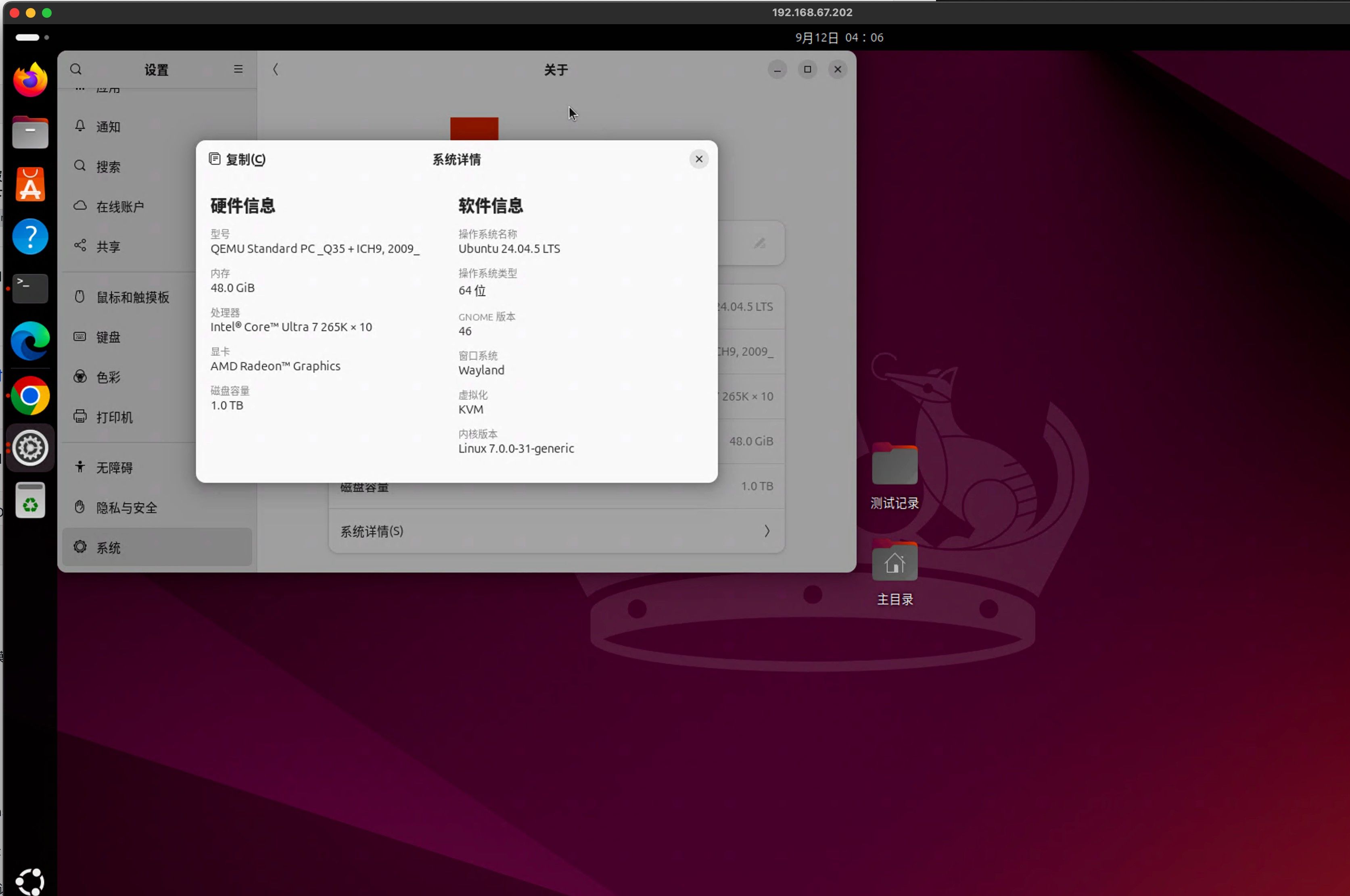

    1.5 验证直通成功
    宿主机上(显卡应绑定 vfio-pci 而非 amdgpu):
    lspci -nnk -s 04:00.0
    # 期望:Kernel driver in use: vfio-pci
    客户机 Ubuntu 内(显卡应出现且绑定 amdgpu):
    lspci -nnk | grep -A3 1002:7551
    # 期望:Kernel driver in use: amdgpu
