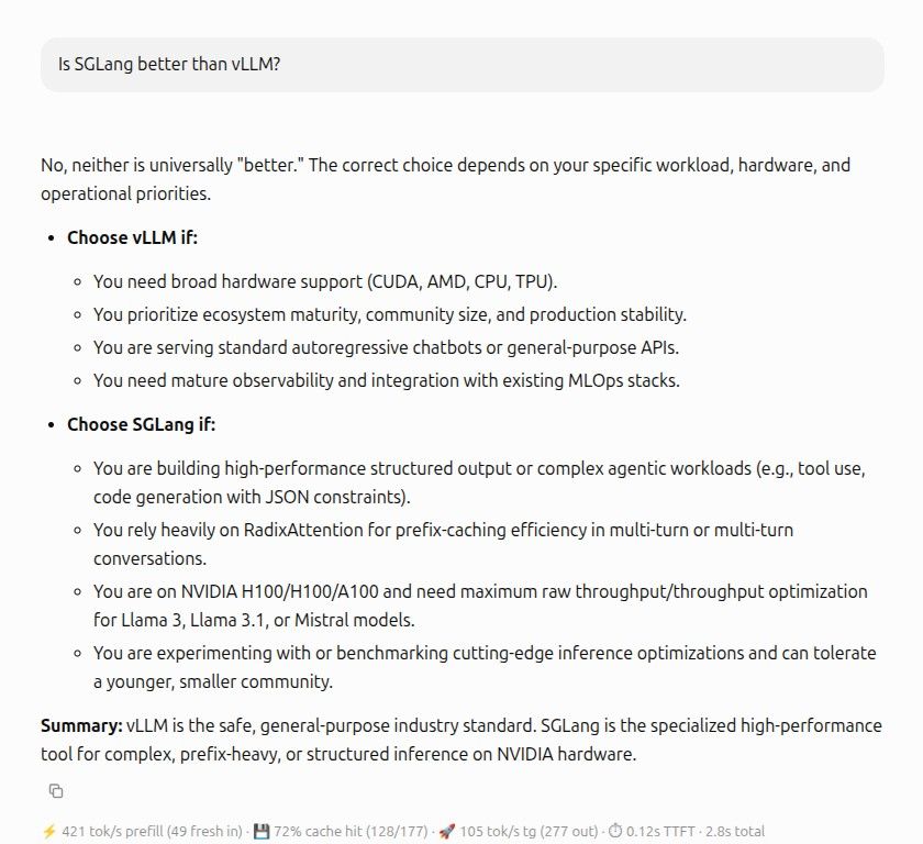

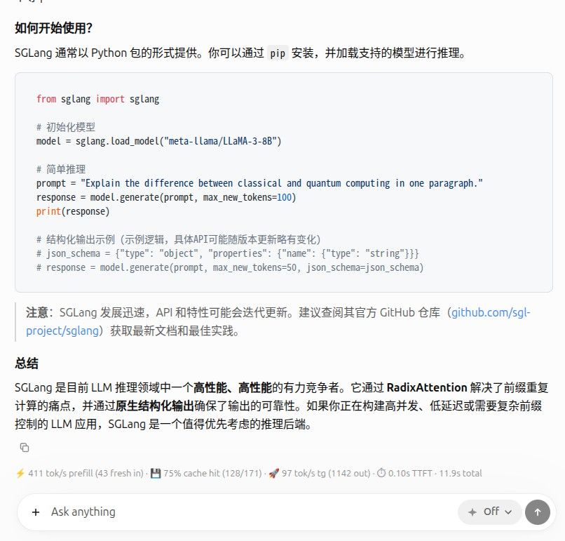

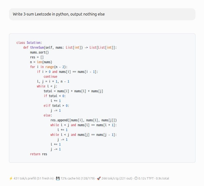

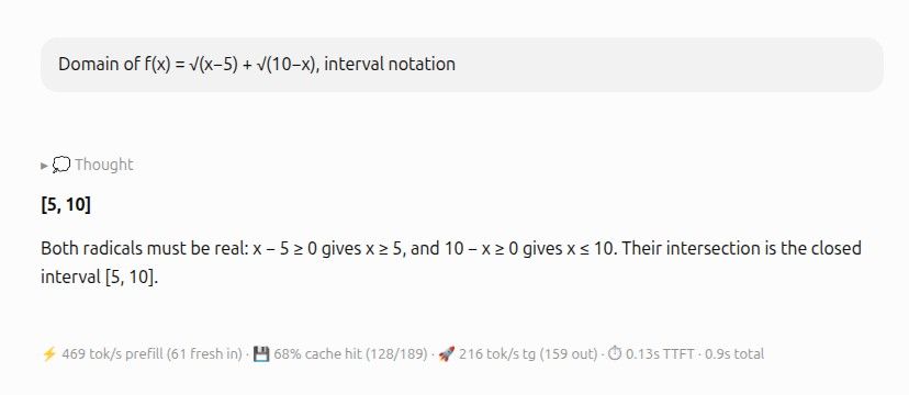

    先秀一下:
    做数学题:(200-220)
    写代码:(180-250tok/s)
    普通问答(英文):(90-120 token/s)
    普通问答(中文):(70-90 token/s)
