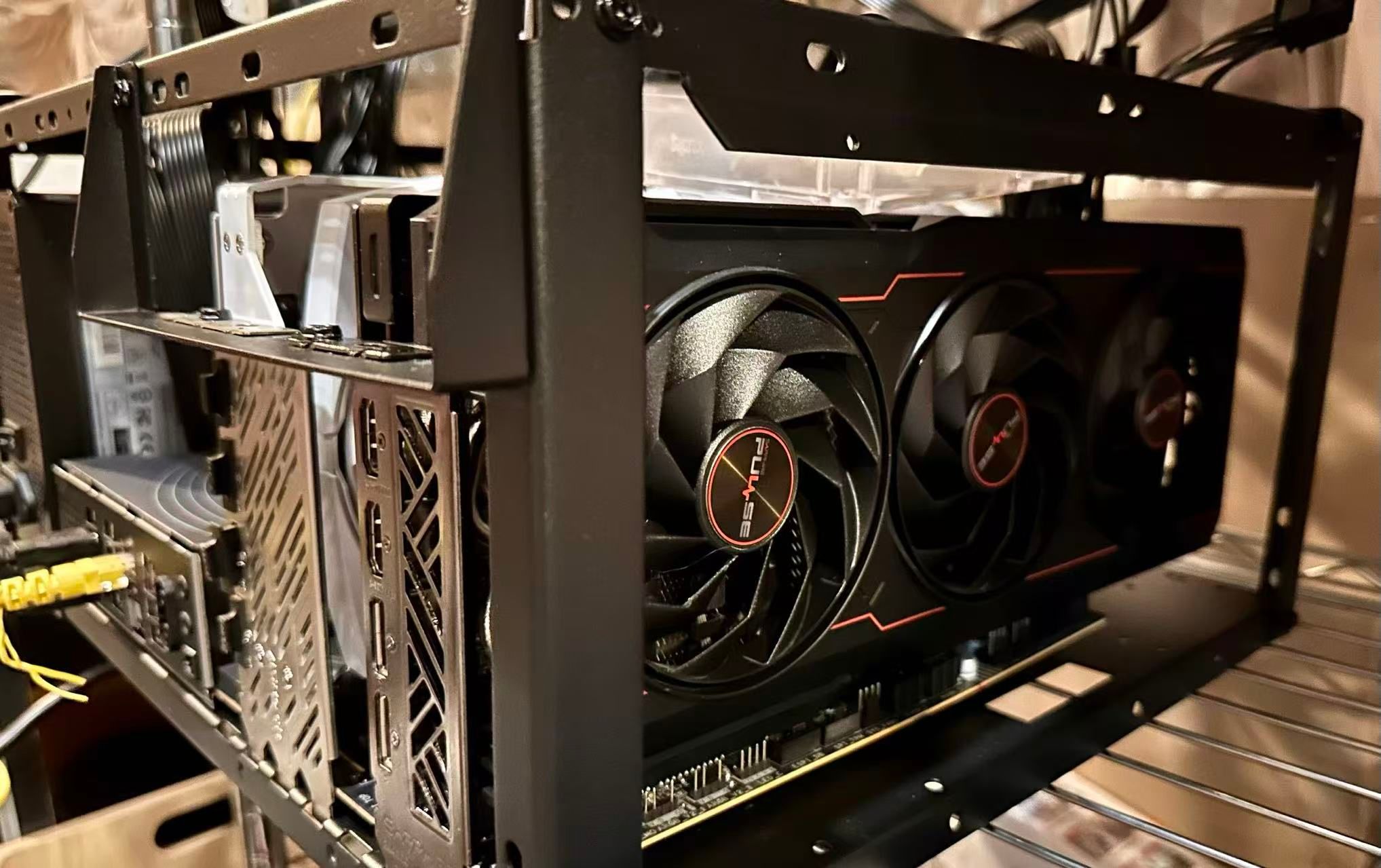

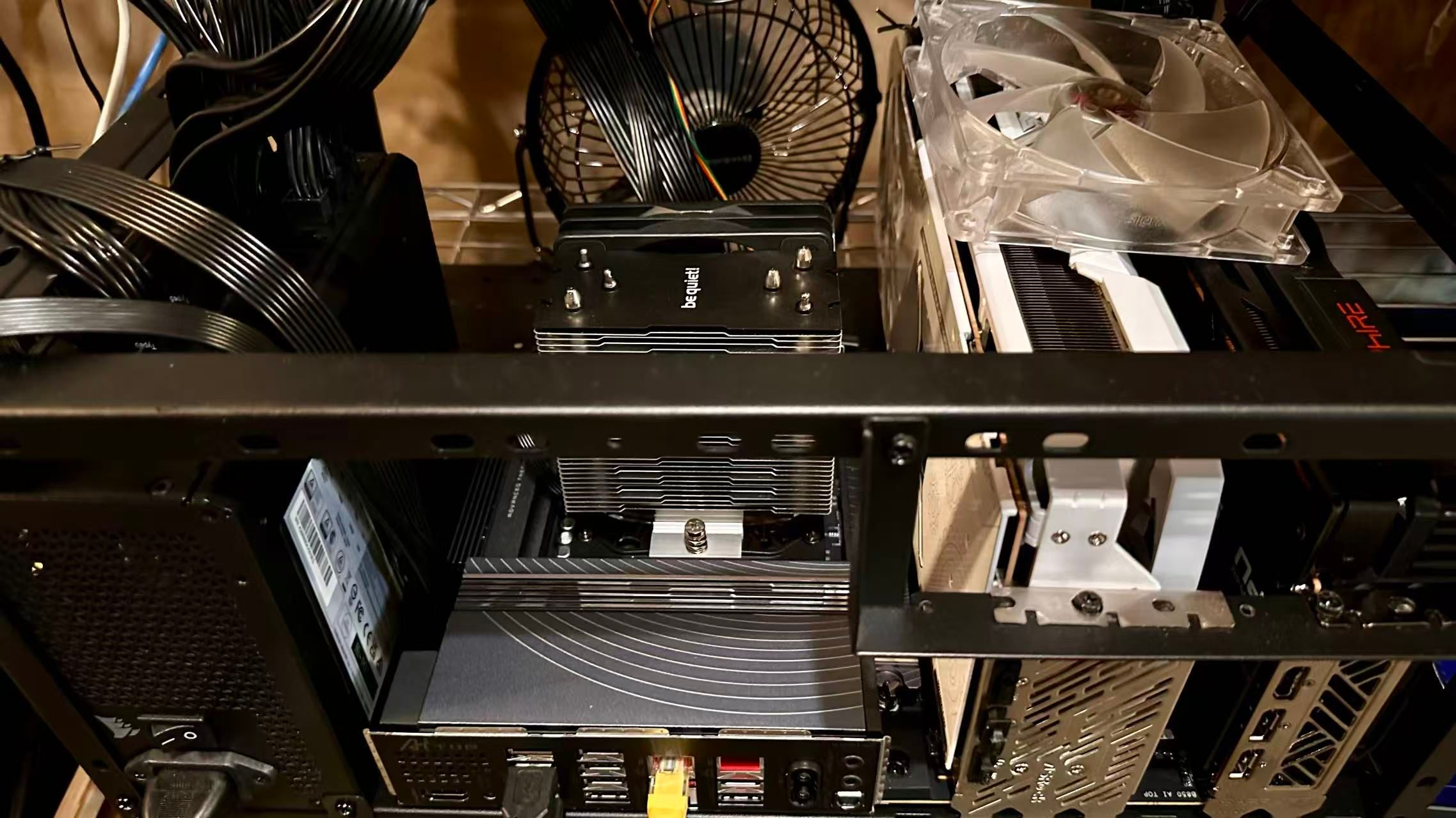

    我这台机器:双 RX 7900 XTX(24G显存 ×2)+ Ryzen 5 9600X + 64G DDR5,Ubuntu 原生,ROCm 7.2。双卡走 PCIe 4.0 x8(不是 x16,这点后面会影响结论)。
    模型 Qwen3.8-27B(text architecture:64 层 / 48 linear_attention / 16 full_attention / dense,不是 MoE),SGLang 和 vLLM 用 W4A16-AutoRound-GPTQ,KV 精度各自默认(vLLM int8_per_token_head,SGLang fp16)。

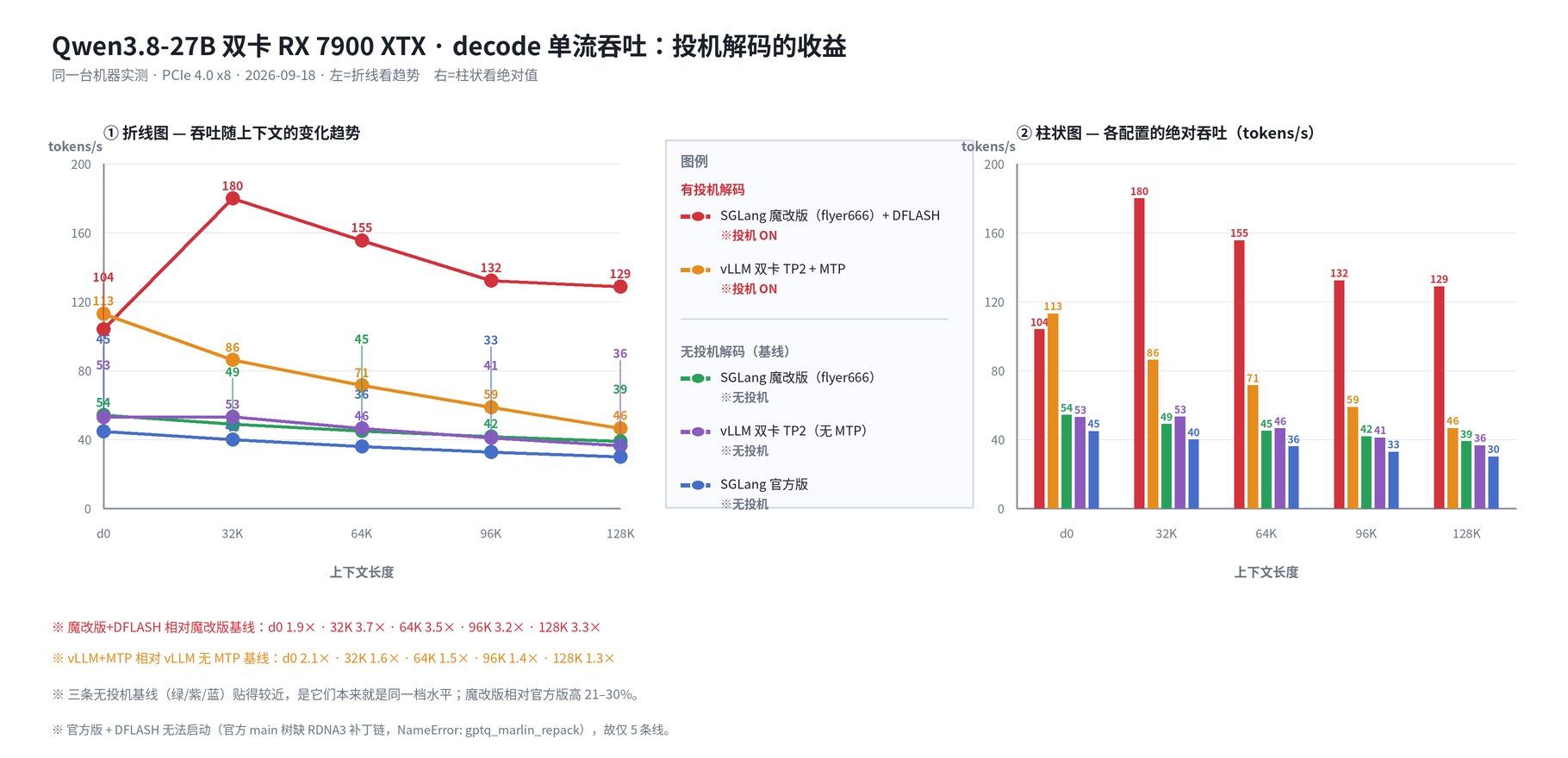

    这张帖子是致敬@ flyer666 大神的魔改 SGLang,同时把自己的测试成绩分享出来供大家参考。上面的测试图里的数字很清楚,大神的魔改SGLang嘎嘎乱杀

    decode(单流输出)
    这里才是分水岭。先把「投机」和「不投机」分开看。
    不投机:
    上下文 vLLM(无 MTP) SGLang 魔改版 SGLang 官方版
    d0 52.79 54.04 44.66
    32K 53.05 48.80 39.80
    64K 46.30 44.86 35.77
    96K 40.91 41.71 32.72
    128K 36.46 38.83 29.97
    vLLM 裸机和 SGLang 魔改版几乎是同一个水平(53 对 54)。
    这是应该的 —— 同一个模型、同样的卡、都关掉投机,瓶颈都是显存带宽读权重,谁来都跑不出花来。
    差距出现在「魔改版 vs 官方版」:魔改版 d0 快 21%,32K 快 23%,64K 快 25%,96K 快 27%,128K 快 30%。越长越明显。
    投机:
    vLLM 用模型自带的 MTP 头:
    d0 112.93 · 32K 86.08 · 64K 71.33 · 96K 58.71 · 128K 46.39
    相对自己基线:2.14 倍 → 1.62 倍 → 1.54 倍 → 1.43 倍 → 1.27 倍
    SGLang 魔改版用专门训练的 DFLASH draft 模型(1.2G):
    d0 103.82 · 32K 179.87 · 64K 155.38 · 96K 132.19 · 128K 128.64
    相对自己基线:1.92 倍 → 3.69 倍 → 3.46 倍 → 3.17 倍 → 3.31 倍
    这是整张表最值得看的地方:
    • vLLM 的投机收益随上下文增长而衰减(2.14 → 1.27 倍)
    • DFLASH 的收益随上下文增长反而变强(1.92 → 3.31 倍)
    原因不难理解:
    • MTP 是模型自带的草稿头,上下文越长它的预测质量越差(实测接受长度从 3.9 掉到 1.3 附近)
    • DFLASH 是专门训练的 draft 模型,长上下文下仍然保持 3.5 左右的接受长度
    所以 32K 那一格:DFLASH 179.87,是 vLLM+MTP(86.08)的 2.09 倍。
    128K 那一格:DFLASH 128.64,是 vLLM+MTP(46.39)的 2.77 倍。

    补回来意味着什么?就是下面这张表的差别:
    32K  decode:179.87 vs 39.80  → 快 4.5 倍
    64K  decode:155.38 vs 35.77  → 快 3.5 倍
    128K decode:128.64 vs 29.97  → 快 3.3 倍
    补丁做完的效果,用一句话形容就是:杀疯了,嘎嘎乱杀。
    179.87 这个数字,比全场任何配置都高一倍以上。这不叫「修复」,这叫「把不可能变成了可能」。

    decode 单流,tokens/s
    配置 d0 32K 64K 96K 128K
    vLLM 双卡 + MTP 112.93 86.08 71.33 58.71 46.39
    vLLM 双卡(无 MTP) 52.79 53.05 46.30 40.91 36.46
    SGLang 魔改 + DFLASH 103.82 179.87 155.38 132.19 128.64
    SGLang 魔改版 无投机解码 54.04 48.80 44.86 41.71 38.83
    SGLang 官方版 无投机解码 44.66 39.80 35.77 32.72 29.97
      投机:
      vLLM 用模型自带的 MTP 头:
      这是整张表最值得看的地方:
      原因不难理解:

      decode 单流,tokens/s

                    decode(单流输出)
                    不投机:
                    投机:
                    vLLM 用模型自带的 MTP 头:
                    这是整张表最值得看的地方:
                    原因不难理解:
                                    投机:
                                    vLLM 用模型自带的 MTP 头:
                                    这是整张表最值得看的地方:
                                    原因不难理解:
                                    冷启动 prefill,tokens/s(括号为 TTFT)
                                    配置 32K 64K 96K
                                    vLLM 1624 (20.2s) 1354 (48.4s) 1173 (83.8s)
                                    SGLang 官方 1608 (19.9s) 1337 (47.9s) 1151 (83.4s)
                                    SGLang 魔改 1575 (20.3s) 1332 (48.1s) 1155 (83.1s)
                                    SGLang + DFLASH 1546 (20.7s) 1317 (48.6s) 1142 (84.1s)
                                    并发 96K 完成时间,秒
                                    配置 1 路 2 路 3 路
                                    SGLang + DFLASH 3.55 5.51 6.74
                                    SGLang 魔改 6.43 7.42 9.12
                                    SGLang 官方 9.36 9.51 9.36
                                    vLLM 88.63 190.84 293.90
                                    热恢复 TTFT,秒
                                    配置 32K 64K 96K
                                    SGLang 魔改 0.127 0.214 0.310
                                    SGLang + DFLASH 0.133 0.223 0.315
                                    SGLang 官方 — — 0.449
                                    vLLM 20.215 48.482 83.777
                                    插入干扰(冷 prefill 打断长输出)最大间隔
                                    配置 最大间隔
                                    vLLM 6087.2 ms
                                    SGLang 官方 341.9 ms
                                    SGLang 魔改 193.1 ms
                                    SGLang + DFLASH 256.0 ms
                                    长输出 gen512
                                    配置 t/s
                                    SGLang + DFLASH 97.38
                                    vLLM 91.75
                                    SGLang 魔改 44.85
                                    SGLang 官方 35.76
                                    测试口径声明(防止有人对不上数字)
                                    • 硬件:双 RX 7900 XTX(24G)+ Ryzen 5 9600X + 64G DDR5
                                    • PCIe:4.0 x8 ×2(根桥限制,不是 x16 —— 双卡会降速)
                                    • 系统:Ubuntu 原生,ROCm 7.2.3,核显(gfx1036)已排除
                                    • 模型:Qwen3.8-27B,SGLang/vLLM 用 W4A16-AutoRound-GPTQ
                                    • KV:vLLM = int8_per_token_head,SGLang = fp16
                                    • 上下文上限:196,608
                                    • prompt 构造:用 "The quick brown fox jumps over the lazy dog. " 填充(约 10.006 token/句)
                                    • decode 测法:流式请求 + stream_options={"include_usage": true} 取真实 completion_tokens
                                    ⚠️ 这里有个坑要提醒大家:MTP 模式下 1 个 stream chunk 约等于 3.9 个 token,如果拿 chunk 数当 token 数,测出来的数字会低 3.9 倍。我一开始就踩了这个坑,差点得出「vLLM 退化」的错误结论。
                                    • 测试卫生:每条测试之间重启服务、清 /dev/shm/nccl-*、显存归零
                                    • 重复次数:每个数字至少 3–5 次,波动 <1% 才采用
                                    💡 补充一句:这张表里的数字,是我为「长上下文 + 多轮Hermes Agent」这个场景调的,我不写代码,也不会用DSH。如果你只是短 prompt 写代码、做数学题,数字会更好看(轻负载下 decode 能更高),但那是另一个场景,不在这张表的范围内。

                                    @Ben-Lee 其实我一直好奇,你机器里怎么摆进去两张7900xtx的
                                    farmer nodeF Ben LeeB 2 条回复 最后回复
                                    • GeekyangG Geekyang
                                      farmer nodeF
                                      farmer nodeF
                                      farmer node
                                      @Geekyang 可以不用机箱,用机架,开放式机架,只要主板支持,想放多少显卡都没问题
