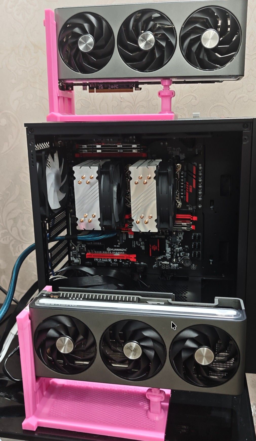

        大卡机箱看了下,的确是可以放下的相当于目前机箱的2倍大小,但感觉要拆掉目前的主板啥的重新搞到新机箱里面又是新的折腾,就不想动了。
        我目前的外置显卡支架终于折腾完毕,今天跑了下双卡负载模型,温度从之前的95度以上变为了不到80度,感觉还可以,除了噪音大一点没别的问题了。
        目前的外置显卡支架采用封箱、正向风压风道的传统散热方式,只不过架子和防尘罩是DIY的,丑丑的。
        风扇买的利民tl-b12 exterm 4只(3000+转,噪音有点大),还有2只从原机箱卸下来的
        每单层左2风扇进右一风扇出的风道正压排风
        最后成品如图
        前两天搞了下comfyui的qwen-image-2.1工作流、minimax-h3工作流、minicpm-o4.1全双工多模态测试(感觉模型傻傻的,速度卡卡的)
        目前装这台机器让我懂得了很多硬件知识,实际跑下来也达到了我购买之前的预期,这个帖子就暂告段落了
          最后成品如图
          后面我会继续初步学习折腾本地大模型与智能家居、开发单片机类似的结合,争取让我的agent能够不通过云端大模型就可以全双工多模态与我沟通,记录我的生活(很遥远的愿望,慢慢来)。

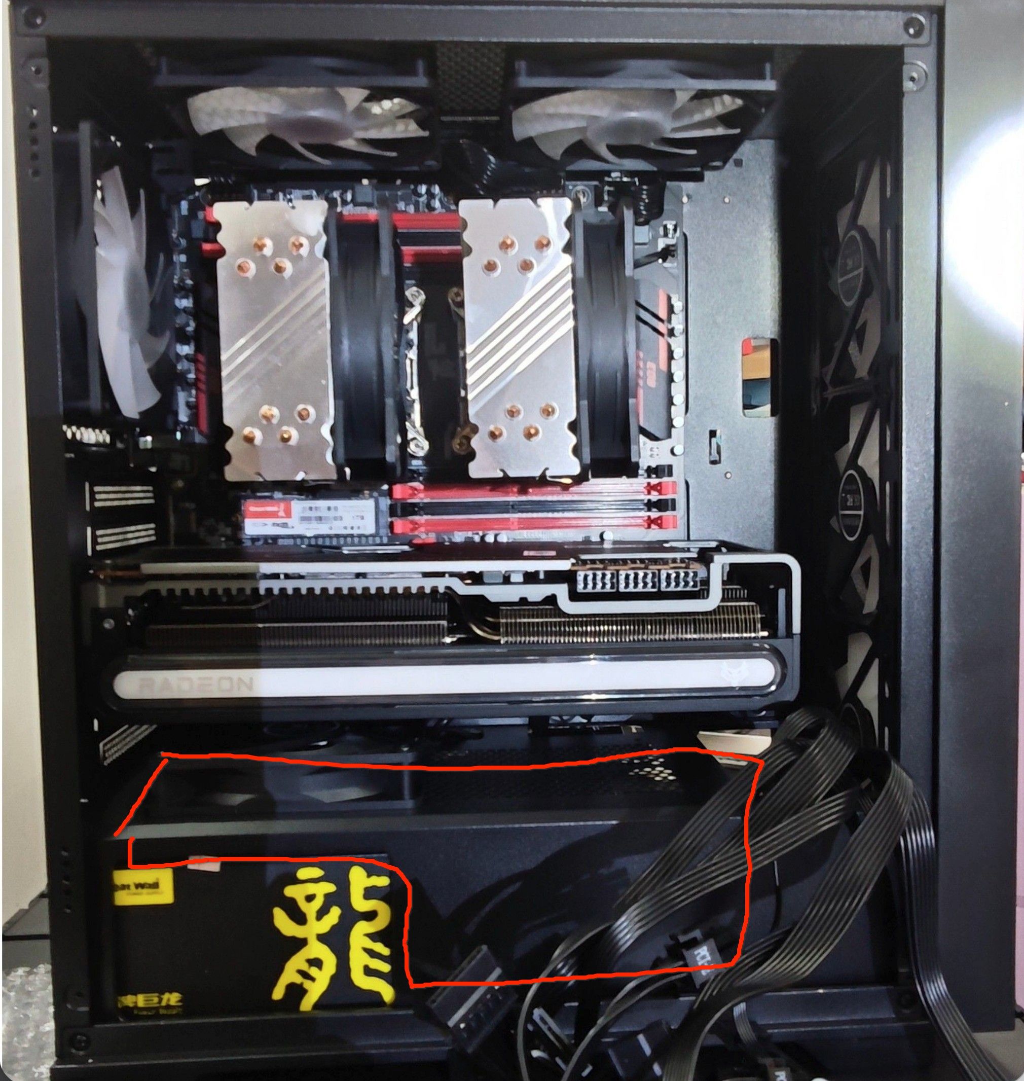

                我的X99-TF 也剛好遇到7900XTX 超白金擋住第二個PCIE插槽的問題,買了這種比較低的 PCIE3 X16的延長線,今天可能到貨,晚點試試看

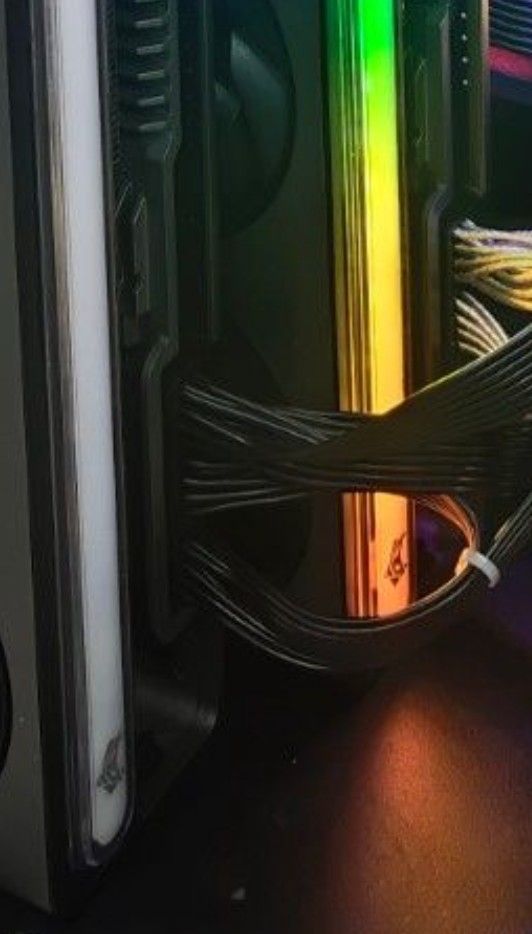

                    @LO-PENG-SHENG 我踩过的坑, sudo dmesg | grep -c "PCIe Bus Error" 一定要记得安装完运行一会之后看看有没有总线通讯错误哈
                    我的之前被我扭麻花了,你的第二张卡用这个延长线会被压住吧最好测试下这个
                    对了 如果你的机箱空间够的话可以考虑竖装显卡+侧边装一张显卡
                    我的是因为买的主板cpu不是液冷的,所以主机箱空间下边和右侧都差一些,不然就集束到一台机箱里面了

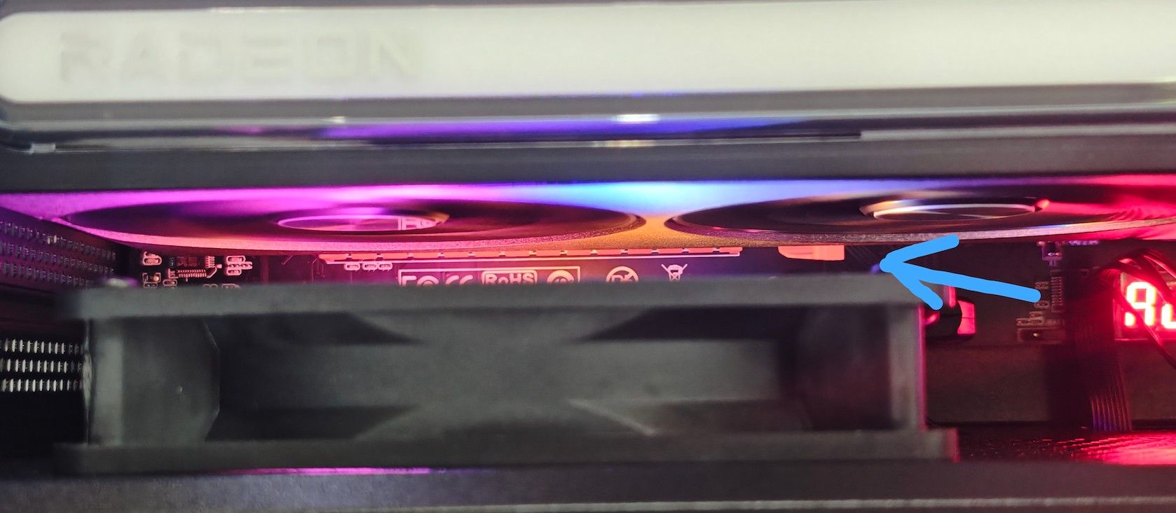

                      @浔雨 好的,謝謝你的分享,晚點裝好再依照你的建議檢查有沒有錯誤,我買的機箱第一個的PCIE插著7900XTX後,下方剩不到一張顯卡的空間,本來有考慮另一張豎著裝但是正面會擋住入風,側面沒有固定點位,因為線材都在這一側,上方的水冷扇空間本來要拿來倒吊顯卡,後來發現把機殼右下PSU旁邊的硬碟架空間拆除,顯卡用固定架剛好可以橫躺在那邊接PCIE延長線,後續要擴充顯卡的話應該就會倒吊在機箱水冷風扇的預留空間
