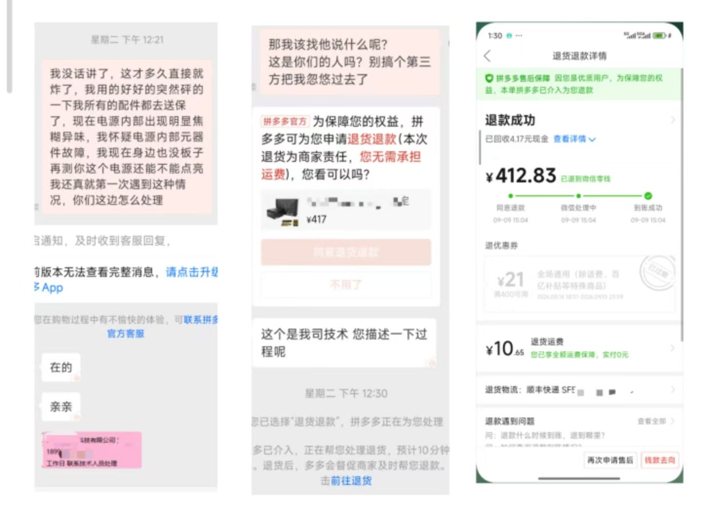

    (1).电源处理<拼多多平台>流程顺畅,毫不拖泥带水
    因为以前买到过一个大我机箱一圈的电源,卖家以拆封为由死活不让我退货前前后后拉扯了两周多,这让我对电源这东西天然带上了拆封不可退的滤镜,其实也有道理,正常人应该都不会想买到被别人用过的“新”东西,故而我对这场电源售后仗是打足了准备,怀着决心带着预先编辑好的小作文,杀向售后,只求一个免运费保修,可才聊了两句,叮!“拼多多检测到您的权益可能受损”,直接绕过商家弹出了全额退款窗口。这是真令我吃惊,感到十分的喜出望外,全程不到两分钟,整套售后流程就这么顺畅的解决了,属实舒服
    在我个人的感觉上,有了拼多多这个利好买家buff,只要是个资历比较大粉丝比较多的店的东西都基本可以顺畅的买了,只要联系下客服,出问题能简单解决就快速解决,感觉不爽就直接退款,巴适

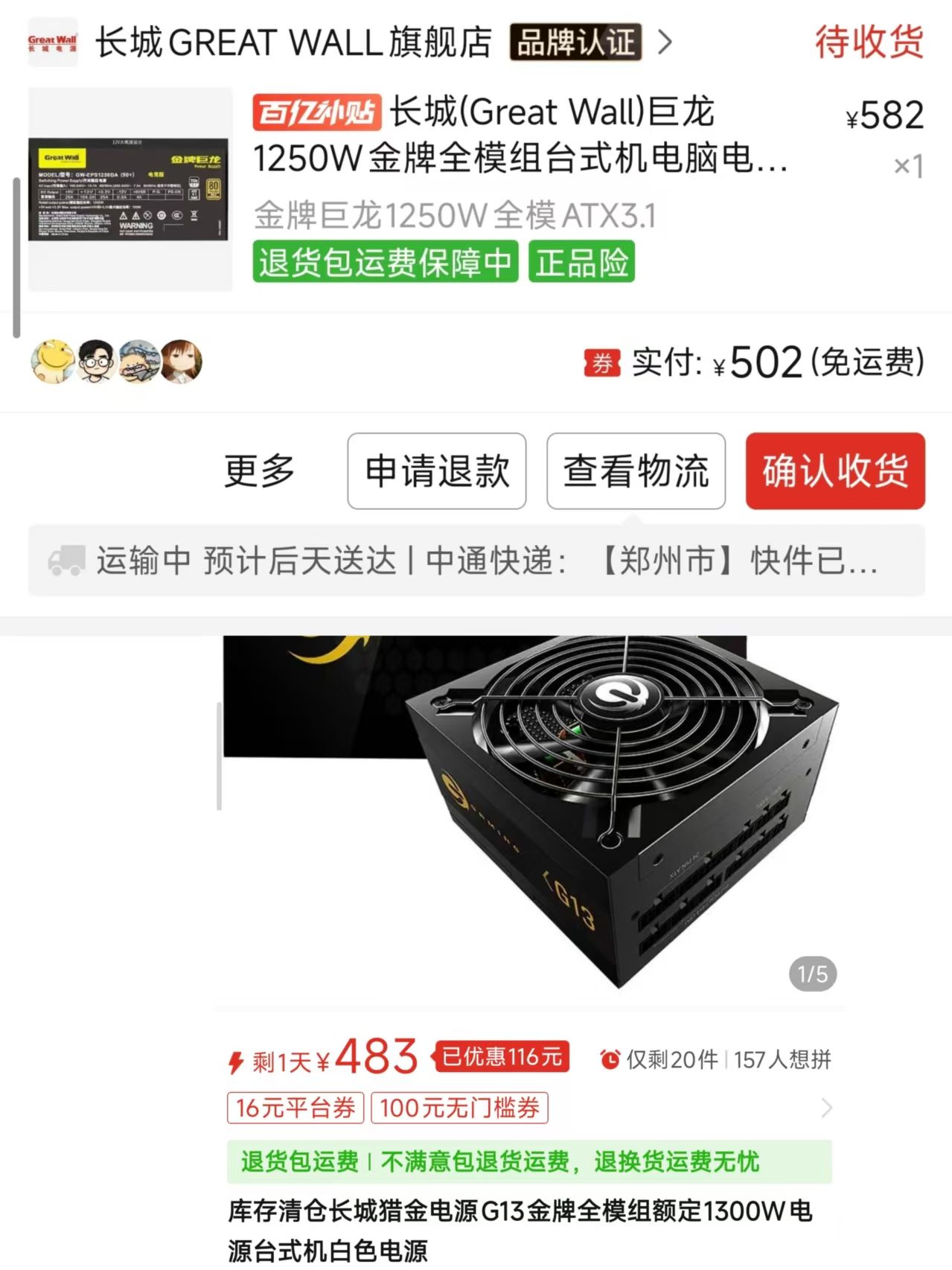

    最后重新在官方店买了一个新的矿龙1250w应该这个不容易炸些,这次电脑爆炸电源肯定是首号嫌疑犯,但我也没证据没时间,以后装新机我是真不敢盖电源了。搜索的过程中我还发现了一个400多的g13,但我是真炸怕了不敢买了

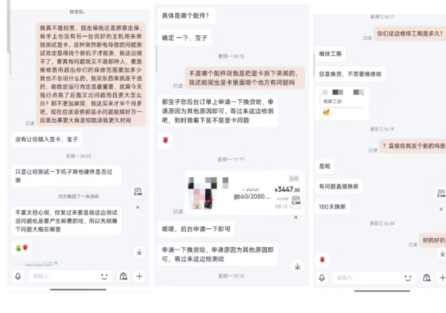

    (2).显卡售后<京东平台>说换新就换新,再战10年不是梦
    显卡其实我是感觉没出多大事,没烧里边也没啥大的味道,但我还是怕,一张卡比其他的加起来都贵了,这老些东西把我大一存的钱都干光了,没理由在这上面赌,于是我去找了京东的售后处理,我先找的店保因为不想浪费京东的保修,3080魔改卡什么的我是知道说容易坏,也听说过网上的说的售后很差很差不给修找总是爱麻烦啦商家人品有问题啦之类情况,所以策略也是和电源一样目标是维修,退我是真不想退,这玩意半个月多涨了四五百块我是真舍不得。
    反转的情景再次发生,我申报的是维修但客服直接说叫我点更换,我留了个心眼子还是点的维修,我怕说给我换一个会以涨价了为由叫我补差价,卡只要寄出去我就很被动了,但事实是,是我太小心眼心理太黑暗了,人是真换新,四千块钱说换就换,我甚至于在背板上贴了个显存散热铝片,拔下来时候贴纸都干破了,拉的太用力板子都干弯了,但人收到货也没说什么,服务属实舒服、
    到货后确实是新的,这么一来我这张卡的寿命就真的很长了,先是给我换了个新的,到时候180天后玩坏了,直接送店保维修,又可以撑一阵,再嘎了还可以找京东保险再换个新的,说不定第三张新的还可以修,循环往复了属于是,真的让人感觉带派有生活

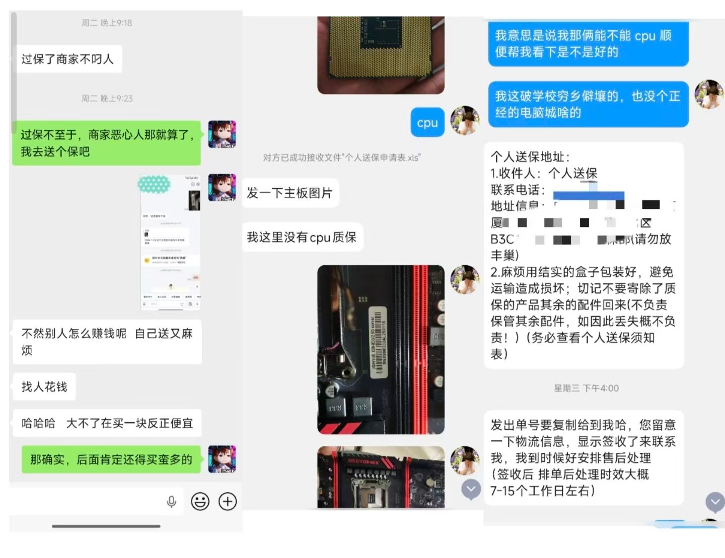

    (3).主板保修<闲鱼平台>个人送保靠谱管用
    主板是上个月588板u、散热器、机箱一起买的,线下面交,还送了我个小700w小炸弹电源和一根8g的内存。以前总有人说小白不要去碰个人卖家的东西,买了就是接盘侠,但我体触下来坏人也没那么多,东西同城提大都问题不大,你都知道人家住哪了在哪工作了什么的,人肯定也不会特地搞你,炸了后我去联系了卖我的那位好哥哥,人也帮我去问了售后,说是过保了把我俩一个劲忽悠,这板子到手我就查过,是今年1月产的,除非是超时空卫士,3年的质保天知道是怎么pa给人搞没的,那位大哥是去高轻度和商家对线了,我耗不住,去个人送保了。他们家的维修周期是7-15天,其中有一个点值得注意,即使是买的板u套餐主板送保和cpu送保也是两套流程,要买的二手的板u套餐u坏了就只能钻个孔做挂件了,不过e5也不值什么钱咯

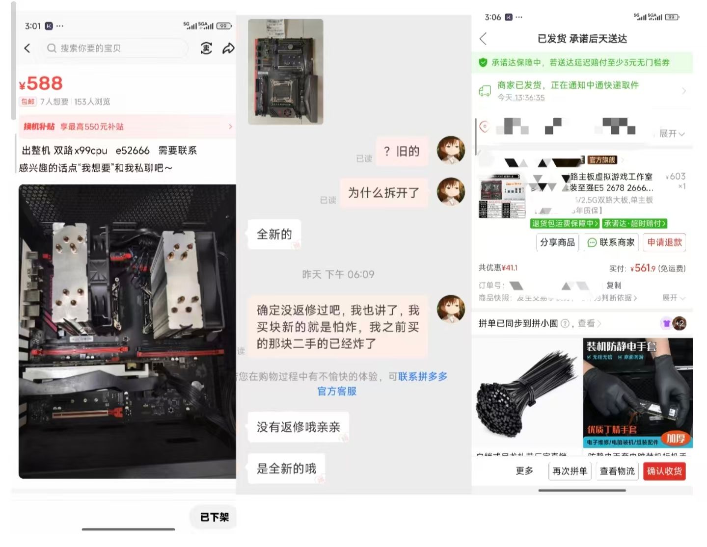

    现在就是期待板子修好,为了不耽误事,我又重新在pxx上买了块x99,就是有个商家蛮似母的,给我搞块拆了的当全新卖,后续客服沟通也很恶心,不过申请拼多多退款还是秒到账的,所以最后还是不省那么几十块到旗舰店买了个和原来双路一样全新的板子
