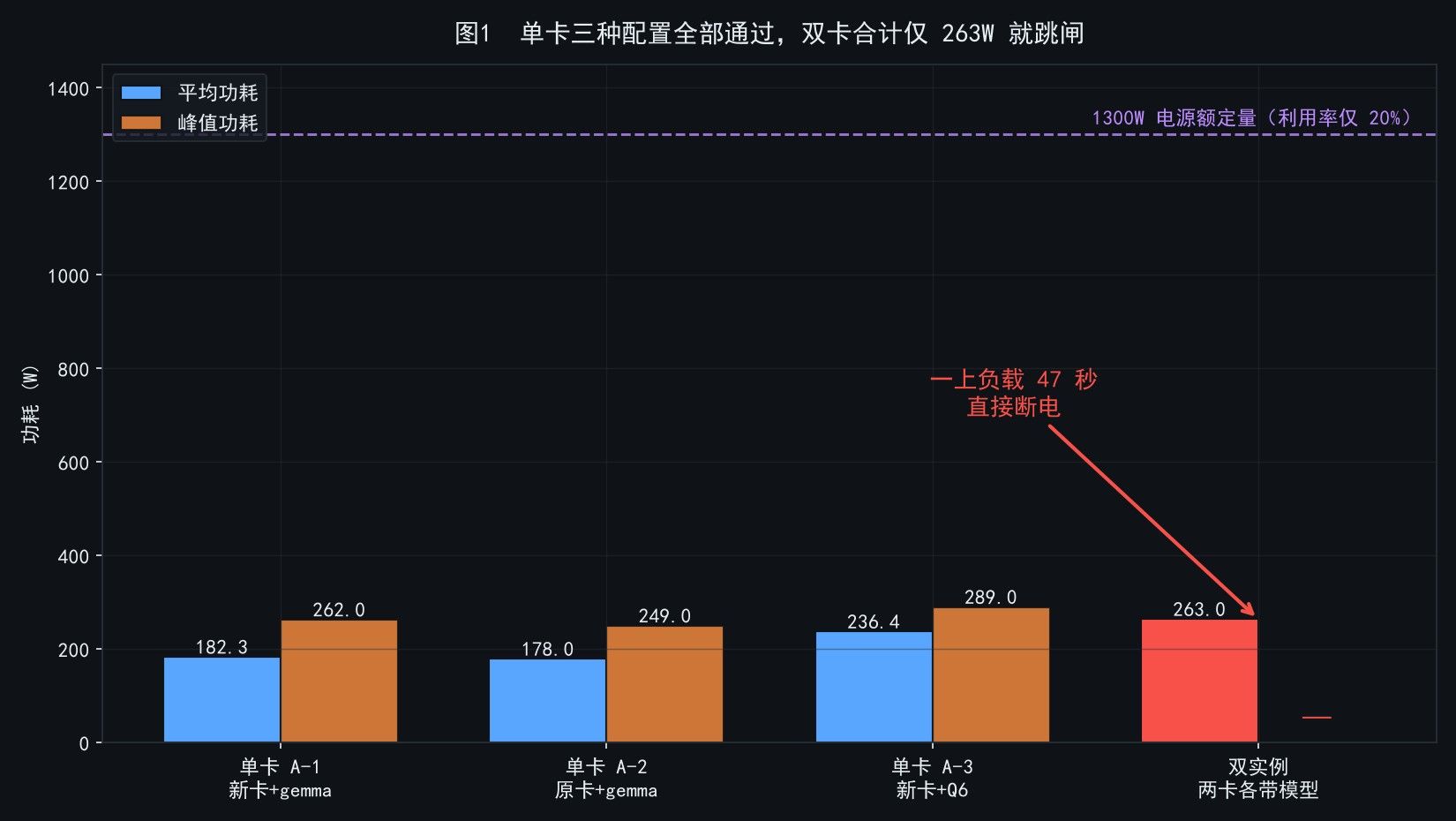

    单卡任何配置都能跑,双卡一上负载 47 秒断电。所以我把「单卡 × 模型」全排列测了一遍,每档压 90 秒以上:
    单卡三种配置全部通过,双卡合计仅 263W 就跳闸
    实验 平均功耗 峰值功耗 时长 结果
    A-1 新卡 + gemma-4-26B 182.3 W 262.0 W 90s ✅ 通过
    A-2 原卡 + gemma-4-26B 178.0 W 249.0 W 98s ✅ 通过
    A-3 新卡 + Qwen3.8-27B Q6 236.4 W 289.0 W 92s ✅ 通过
    双实例(两卡各常驻一个模型) 合计仅 263 W — 47s ❌ 硬断电
    功耗采样口径:读 /sys/class/drm/card*/device/hwmon/hwmon*/power1_average,0.15~15 秒一次,采样落盘到家目录(⚠️ 写 /tmp 会在重启后丢光,我踩过)。
    时长口径:三段单卡对照全部 ≥90 秒,和双卡失败那次的 47 秒可比。
    2.2 🔑 转折点
    看第三行和第四行:236W 的单卡不跳,263W 的双卡跳。
    也就是说 —— 失败跟总功率、跟在跑什么模型,都没有关系。
    再补一刀:我把 power1_cap(功率上限)从 280W 一路降到 210W(这卡的硬件下限),双卡依然一上负载就跳。
    结论:限制的不是「总功率」,是「瞬态尖峰的幅度」。

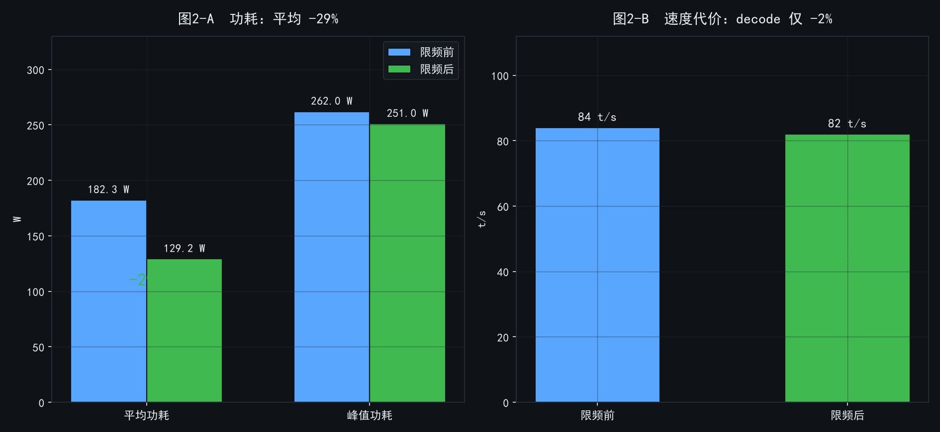

    3.2 效果:功耗 -29%,速度只掉 2%
    (fig2.png)
    指标 限频前 限频后 变化
    单卡平均功耗 182.3 W 129.2 W -29%
    单卡峰值功耗 262.0 W 251.0 W -4%
    decode 速度 84 t/s 82 t/s -2%
    双卡同时满载 ❌ 47 秒跳闸 ✅ 403~426W 稳定 —
    速度口径:llama.cpp server 返回的 timings.predicted_per_second(纯 decode,不含 prefill);固定 prompt + max_tokens=600 长回答;--parallel 1 单流;开 MTP 投机解码。
    为什么速度几乎无损:decode 是显存带宽活(每 token 把权重读一遍),prefill 才是算力活。降 SCLK 主要砍 prefill,decode 掉得很少。

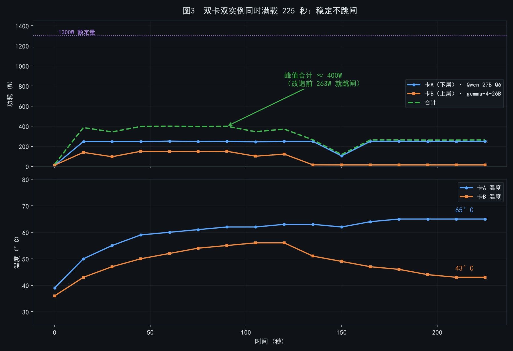

    四、双卡终于跑起来了
    修好供电之后,把两个模型同时挂上去,压了 225 秒:
    (fig3.png)
    时刻 卡A(跑 27B Q6) 卡B(跑 gemma-4-26B)
    15s 247W / 50°C 139W / 43°C
    60s 251W / 60°C 149W / 52°C
    120s 249W / 63°C 122W / 56°C
    225s 249W / 65°C 14W / 43°C
    双卡同时满载峰值合计 ≈ 400W,持续 225 秒不跳。
    (对比:改造前 263W 就 47 秒断电 —— 撑了 4.8 倍的时长、1.5 倍的功率。)
    口径说明:卡B 在 135 秒后掉到 14W 是正常的 —— gemma 是 MoE(26B/激活 4B),速度快 ~5 倍,它那批 1500 token 早就答完了;卡A 的 Q6 是稠密 27B,一直压到结束。
    顺手做的散热分配(这一步意外地有效):把持续重载的 Q6 放在下层卡(吸冷风顺畅),轻载的 gemma 放上层(散热条件差)。
    实测结果是下层卡最高 65°C、上层卡最高 56°C —— 如果把 Q6 放上层,估计要冲 75°C+。

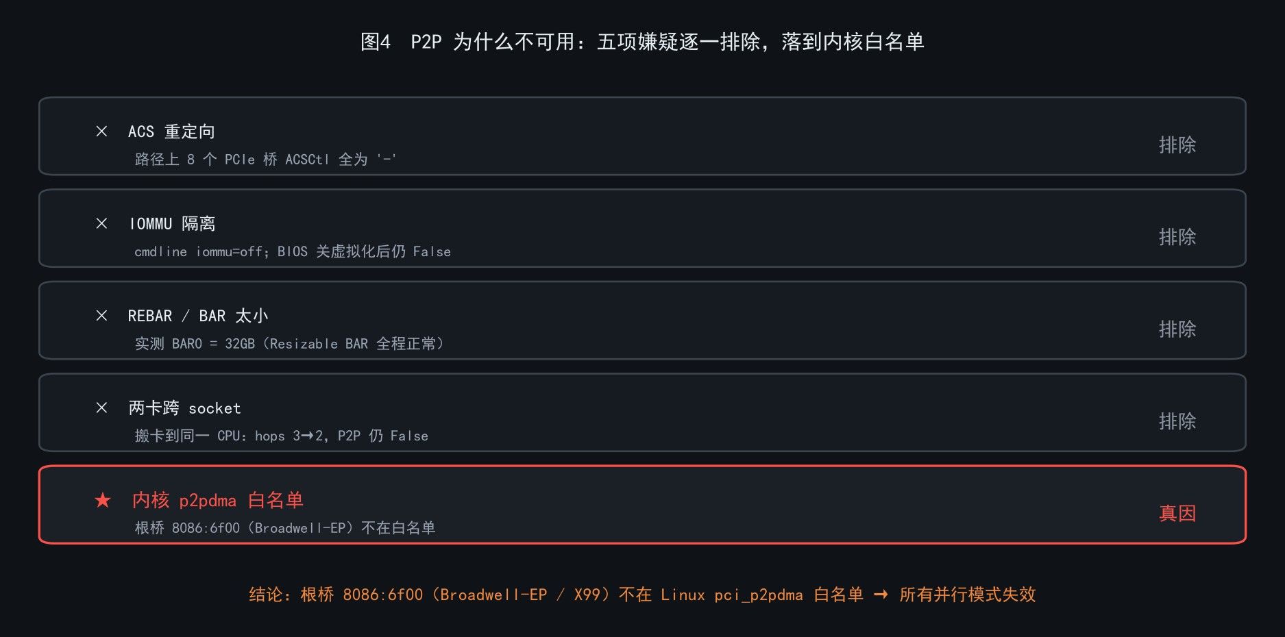

    5.1 第一堵墙:P2P 根本不可用
    amdgpu 驱动在初始化时就把判决写进了内核日志:
    amdgpu: PCIe P2P access from peer device ... is not supported by the chipset
    一行命令就能定性,不用猜。但我不信邪,把常见嫌疑逐个排除了:
    (fig4.png)
    嫌疑 实测 结论
    ACS 重定向 路径上 8 个 PCIe 桥的 ACSCtl 全是 - × 排除
    IOMMU 隔离 iommu=off;去 BIOS 关了虚拟化后仍然 False × 排除
    REBAR / BAR 太小 BAR 0: current size: 32GB —— 大 BAR 完全正常 × 排除(我原来的判断是错的)
    两卡跨 socket 搬卡到同一 CPU(hops 3→2、同 NUMA)后 P2P 仍为 False × 排除
    内核 p2pdma 白名单 根桥 8086:6f00(Broadwell-EP / X99)不在白名单里 ★ 真因
    这里是本文最大的一个认知修正:我原以为「X99 没有 REBAR」是死因 —— 错。开了 BIOS 的 Above 4G 之后,两张卡都拿到了完整的 32GB BAR。真正卡住的是 Linux 内核的 pci_p2pdma 白名单:只要数据路径要经过 host bridge,就要查这份白名单,而 Intel X99 的根桥不在里面。
    旁证:社区里有人在同代平台(E5-2699v4 + X99 + 同款 R9700)打内核补丁把 0x6f00 加进白名单后,hipDeviceCanAccessPeer() 确实返回了 1,带宽 10.2 GB/s。
    所以「芯片组不支持」这句话是内核策略,不等于硬件做不到。

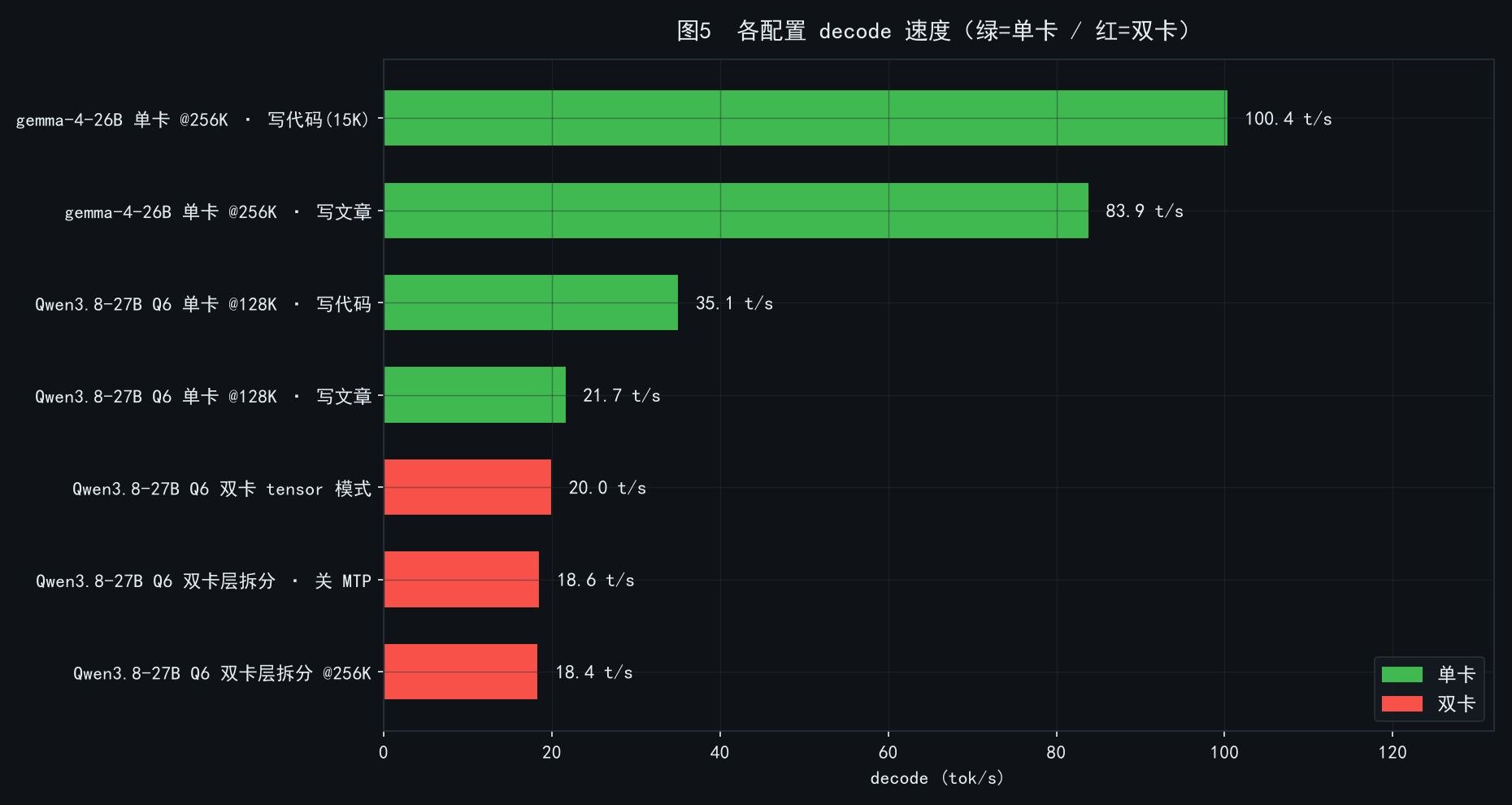

    六、速度总账
    (fig5.png)
    配置 decode 上下文 备注
    gemma-4-26B-A4B 单卡 · 写代码 100.4 t/s 256K MoE 26B/激活 4B
    gemma-4-26B-A4B 单卡 · 写文章 83.9 t/s 256K
    Qwen3.8-27B Q6 单卡 · 写代码 35.1 t/s 128K 稠密 27B
    Qwen3.8-27B Q6 单卡 · 写文章 21.7 t/s 128K
    Qwen3.8-27B Q6 双卡 tensor 20.0 t/s 128K 不兼容投机
    Qwen3.8-27B Q6 双卡层拆分 · 关投机 18.6 t/s 256K
    Qwen3.8-27B Q6 双卡层拆分 18.4 t/s 256K
    Qwen3.8-27B Q6 单卡(同档对照) 17.3 t/s 256K KV 降 q4_0 贴边
    关键读法:
    • 双卡层拆分 18.4 vs 单卡 17.3 —— 双卡连 1 帧都没快,反而略慢。 层拆分是串行流水线,单请求延迟 = 两卡耗时之和。
    • 搬卡前后完全一致(18.4/18.9/16.2/12.7)⇒ 卡间通信从来不是瓶颈,这条实验直接证明了 5.1 的结论:P2P 通不通,对层拆分毫无影响。
    • 真正拉开差距的是模型选择:MoE 26B(激活 4B)比稠密 27B 快 4 倍 —— 换模型比加卡有效得多。

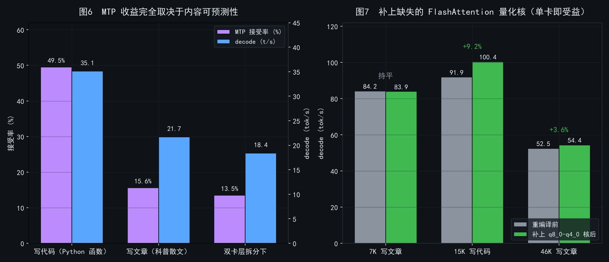

    7.1 投机解码(MTP)的收益完全取决于内容
    (fig6.png)
    同样的模型、同样的量化、同样的上下文,只换任务类型:
    任务 MTP 接受率 平均接受长度 decode
    写代码(Python 函数) 49.5% 2.49 35.1 t/s
    写文章(科普散文) 15.6% 1.48 21.7 t/s
    (双卡层拆分下) 13.5% 1.40 18.4 t/s
    差 62%。 代码 / JSON / tool-calling 这类结构化输出可预测性高,投机大赚;自由创作每个 token 都是选择,草稿基本对不上,等于白干。
    口径:接受率 = llama.cpp 日志里的 draft acceptance(draft_n_accepted / draft_n),--spec-draft-n-max 3、p-min 0。
    给后来人的提醒:看到别人贴「MTP 3 倍提速」时,先问一句他跑的是什么内容。

    实测(同 benchmark,两次复测取一致值):
    场景 重编译前 重编译后 变化
    7K 写文章 84.2 83.9 持平
    15K 写代码 91.9 100.4 +9.2%
    46K 写文章 52.5 54.4 +3.6%
    真实但温和(+4~9%),短上下文中性 —— 因为 decode 是权重带宽活,注意力只占一小部分;上下文越长、注意力占比越高,收益才越明显。单卡就受益、不依赖 P2P、无副作用,白捡的。
              实验 平均功耗 峰值功耗 时长 结果
              2.2 🔑 转折点
              power1_cap 管的是长窗口平均功耗,对微秒级的 dI/dt 尖峰毫无办法(它的 sysfs 标签其实叫 PPT = Power Target,是「目标」不是「上限」)。
              唯一和失败严格相关的变量是:两张卡的显存子系统是否同时从空闲转入满载。
              证据链(按排除顺序):
              1. 降 cap 后仍断 ⇒ 不是「上限设太高」
              2. 崩溃瞬间实测功率确实等于设定值 ⇒ 不是「限功没生效」
              3. 单卡 289W 不跳、双卡 263W 跳 ⇒ 不是「持续过载」
              4. 跳闸发生在上负载而非启动/加载(双卡空载挂 90+ 秒完全没事)⇒ 是尖峰触发电源保护
              (另外:崩溃前 journalctl 没有任何内核日志,登录会话全部标记 crash —— 这是电源保护跳闸的签名,不是内核 panic、不是驱动崩溃、不是过热。)
              (fig2.png)
              指标 限频前 限频后 变化

              四、双卡终于跑起来了
              (fig3.png)

              5.1 第一堵墙:P2P 根本不可用
              (fig4.png)
              嫌疑 实测 结论
              5.2 但就算修好,也是负收益
              同一份社区实测的后半段才是关键:硬件 P2P 打通之后,hipIpcOpenMemHandle 在 gfx1201 上恒定报错 17 → RCCL 的 P2P 传输用不上 → vLLM 的 TP=2 只能退回 SHM 传输:
              配置 传输路径 decode(同规模稠密模型)
              默认 SHM/direct/direct 13.6 t/s
              打 DMA 48 位补丁 SHM/direct/direct 14.1 t/s(天花板)
              强开 P2P → 死机,需物理重启 —
              14.1 t/s 比我这张单卡跑 MoE 模型的 84~92 t/s 慢 6 倍。 这是 AMD 侧的软件 bug,不是配置能解决的。
              → 结论:TP 这条路,在这块平台上「要么走不通,要么走通了也没用」。
              5.3 顺手澄清两个常见误区
              ① 「x16 拆分成 x8+x8 就能直连」——不行。
              内核判的是「数据路径是否经过 host bridge」,不是「是否同一个物理插槽」。拆分后两卡落在两个独立 root port(lspci 里表现为成对端口 00:01.0 / 00:01.1),彼此通信仍要「上行进 root complex 再下来」⇒ 依然查白名单 ⇒ 照样判死。
              唯一能绕开的是让两卡挂在同一个 PCIe switch 的下游(公共祖先变成交换芯片,TLP 直接被转发,不进 host bridge)。⚠️ 必须是「同一个」—— 板载两个 PLX、两卡各挂一个,无效。
              ② 「搬卡到同一 CPU 就好了」——也不行。
              实测搬卡后 hops 从 3 降到 2、NUMA 也统一了,P2P 仍然 False,而且层拆分的速度一模一样(详见 5.4)。

              六、速度总账
              (fig5.png)
              配置 decode 上下文 备注
              关键读法:
              七、两个附带发现(都实打实能提速)
              (fig6.png)
              7.2 一个被白白浪费的性能:FlashAttention 量化核没编进去
              启动日志里有这么一行(很容易被刷过去):
              W ggml_cuda_flash_attn_ext_vec: no FlashAttention vector kernel compiled
                for K/V types q8_0-q4_0, converting K and V to f16 instead (slow).
                Add "q8_0-q4_0" to GGML_CUDA_FA_QUANTS to compile it.
              llama.cpp 默认只编了 4 组 FA 组合:q4_0-q4_0; q8_0-q8_0; f16-f16; bf16-bf16。
              而我们常用的省显存组合 -ctk q8_0 -ctv q4_0 不在里面 → 每次注意力都把 K/V 转成 f16,一直在走慢路径。
              补一个组合、增量重编译(只重编 FA 模板实例 + 重链接,4.5 分钟):
              cmake -B build -DGGML_HIP=ON -DAMDGPU_TARGETS=gfx1201 -DCMAKE_BUILD_TYPE=Release \
                -DGGML_CUDA_FA_QUANTS="q4_0-q4_0;q8_0-q8_0;q8_0-q4_0;f16-f16;bf16-bf16"
              场景 重编译前 重编译后 变化
              7K 写文章 84.2 83.9 持平
              增量重编译的小知识:运行中的进程持有旧 inode,重链接不会影响它(但要生效得重启服务)。
