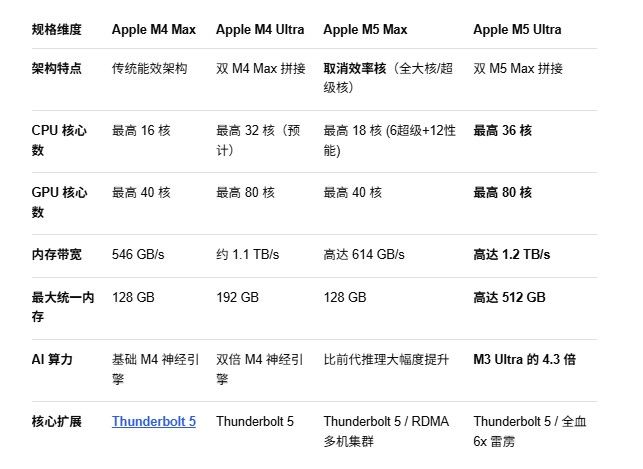

      看这种规格,应该很不错。。

              @imbiplaza-ASUS 我弟你这个数据是哪里来的,M4哪里来的ultra,又是你的AI助手在回复?别瞎搞啊。
