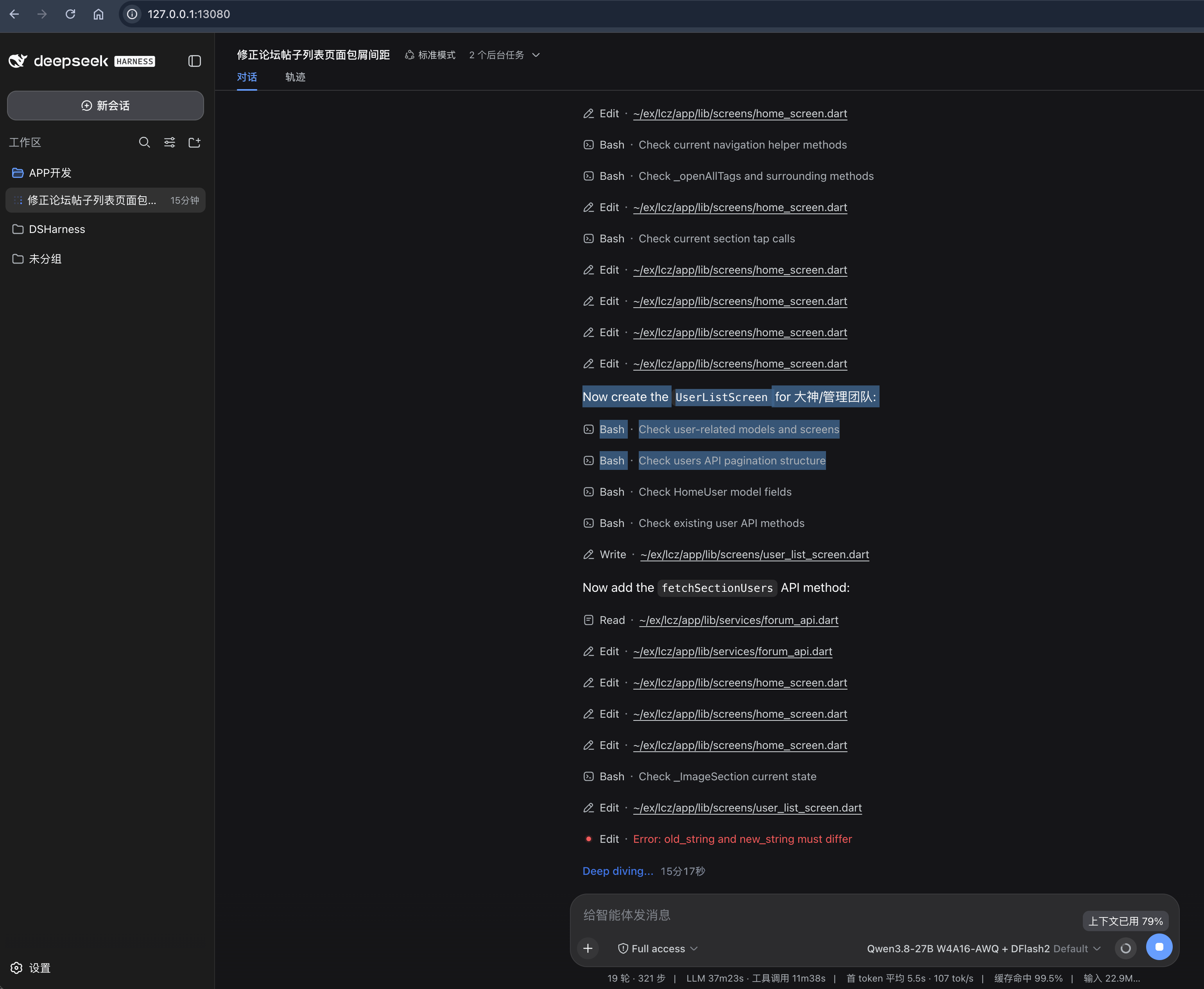

    那么在这几个月还发生了非常重要的事情,就是 AMD 的生态得到了极大的完善。就在 Windows 上,现在有比较炒作的开源项目,像 CUDA for AMD,像机智罗的机智启动器。尤其是机智启动器,大概两个月之前我那个时候就测试它,就发现这个玩意还挺好用的,能够帮助 AMD 的新手用户在 Windows 上快速建立自己的这么一个生产线。而且机智罗还给了默认的一些工作流,它的工作效果还非常不错。现在这个生态已经是越来越完善了。然后在 Linux 上,它现在基本上 N 卡能跑的工作流,A 卡都能跑了,而且效率差距其实并不大,就没有像以前那么夸张了。
    然后还有更重要的,就是大家关注的所谓 SGLang 双卡 TP。为什么一定要强调 SGLang?就是说 llama.cpp 也好,还是 vLLM 也好,它们在轻度的会话中,或者比如你的上下文在 32K 以下的时候,没有那么复杂的日常任务中,其实 llama.cpp 的体验是很好的,vLLM 的体验应该是最好的,它比 SGLang 的体验还好。可是如果你要长期做复杂的任务、做长链的任务,比如开发 App 也好,还是长期管理一个论坛也好,或者其他一些复杂的任务,比如开发一个视频生成器、视频剪辑器,在这种情况下它必须叫上 SGLang。因为 SGLang 有它的核心优势,就是 Radix 缓存树。它只需要计算提示词的增量部分,KV 缓存只做增量计算,它的 prefill 压力要大大降低,同时能够支撑的并发量就会更大。它是真正能够支持长上下文,然后体验还不错,能够把本地模型的体验做到跟在线模型差不多的这么一个推理框架。
    而以前可能 AMD 对它的支持就是狗屎。虽然英伟达你看起来,人家甚至都不用 Docker 镜像。我有一段时间跑的话,就是让它自己去安装,让 AI 自己去安装,直接安装原生的 SGLang,都不用 Docker 镜像。AMD 不仅是要用 Docker 镜像,而且你找不对镜像的话,基本上跑不起来。最近这段时间,各种适配 7900 XTX、适配 R9700 的 SGLang 框架又爆火起来,很多你都想不到。不仅是镜像多,而且它支持的模型、版本五花八门的,并且它们也都支持 AMD 的 MXFP4。那么在这种情况下,它双卡 TP 之后跑大模型的效果是完全不输给 4090 48G 单卡的,毕竟它双卡是 64G 显存。

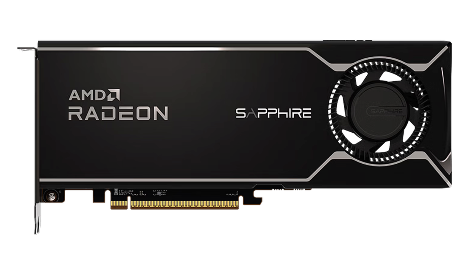

    然后 ComfyUI 的话,它虽然现在的速度只是 4090 48G 的 1/3 左右,但是毕竟它是两张卡,它可以同时跑两个任务。那么你买到手之后跑 ComfyUI,你的体验是略差于单卡 4090 48G。双卡 TP 的话,你跑大模型的效率是略高于 4090 48G。并且我们不要忘了,最近还有一个叫做 HaloGen 的东西,就是针对 AMD 的 AI Max 395 小盒子做的一个定制推理框架。但是这个玩意有人好像也是模仿它,还是魔改它,就把它也跑在 R9700 的 AMD 显卡上,它的效果还非常不错。那么有了这些东西的加持,AMD 的生态目前确实是不比英伟达差多少了。
    而且现在配置这些东西,我们把它交给 DeepSeek V4.1 Flash,无论你用 Hermes、DSH,还是用 Codex,它都可以非常轻松地搞定,我们自己就不用去操心了。而且我们不要忘了,为什么当初推荐大家买 4090 48G 魔改卡,就是因为京东自营能够买到,它给你保三年。但是你要知道,它毕竟是魔改卡,它的体质跟专业卡出身的 R9700 是不能比的。R9700 现在能够买到新卡,11000 块钱,不到 12000,甚至有便宜的一些第三方,比如瀚铠之类的,能买到 10000 块钱以下的卡,那它的性价比是非常爆棚的。它是有专业的 ECC 显存,而且这个卡是专门为了这种工作站设计的,它的生态也比 7900 XTX 更好。
    而且它的做工品质,你能买到撼讯、蓝宝石、讯景这些一线大厂的品牌,那它们的做工,包括它们的质保,是非常不错的。我们以蓝宝石为例,当然你在京东如果买自营的蓝宝石,可能价格就比较贵了。但是如果你从第三方,比如拼夕夕买,你没有京东的质保,体验会差一点,但是蓝宝石支持个人送保。而且讲实话,这种新卡一般是不怎么会坏的。4090 48G 魔改卡我们为什么一定要买京东自营的?就是因为魔改卡本身的做工不行,它都是二线厂,甚至是一些小作坊在做。京东即便是自营的,它采购的也最多是二线厂的这种代工产品,它跟一线大厂的品控是完全不能比的。

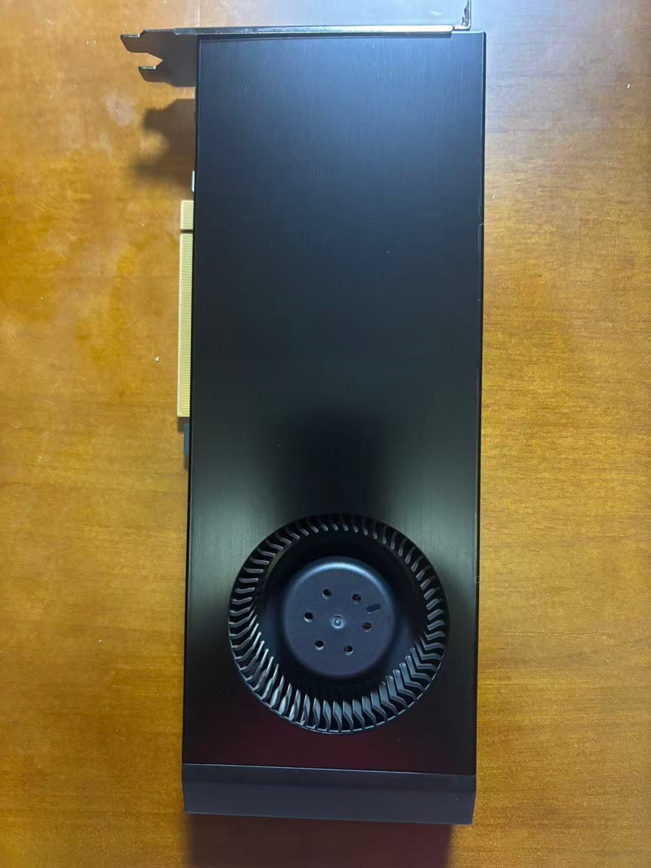

          nvidia 好像没有一块真正的专业入门32gb vram 显卡。。。
          之前还可以有得选那块rtx 5000 ada 32gb 一万马币,现在都涨价到 1.6万马币
          我这块rtxpro 4500 32gb 已经涨价到2.6万马币。。。
          逼得r9700pro 涨价到1万马币。。。
