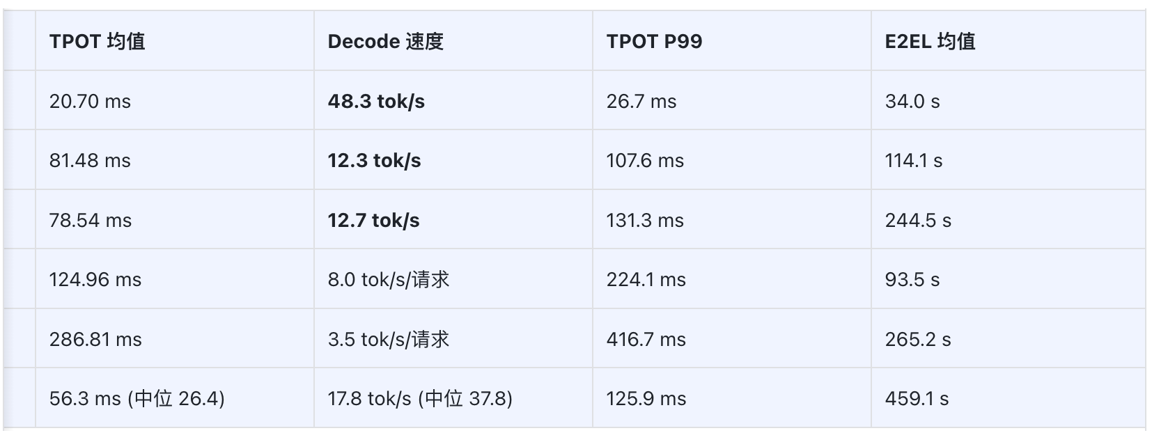

                      @Brian 有图有真相
                      上图

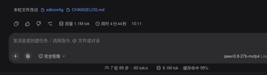

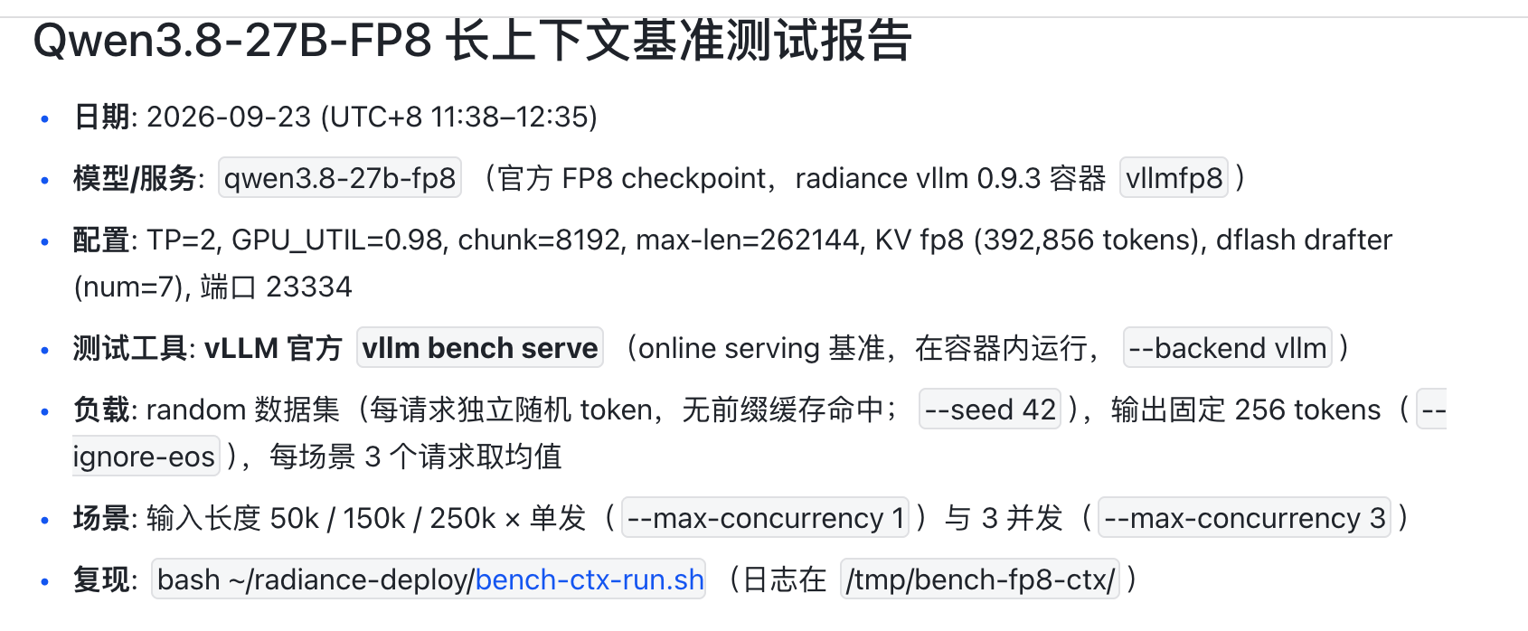

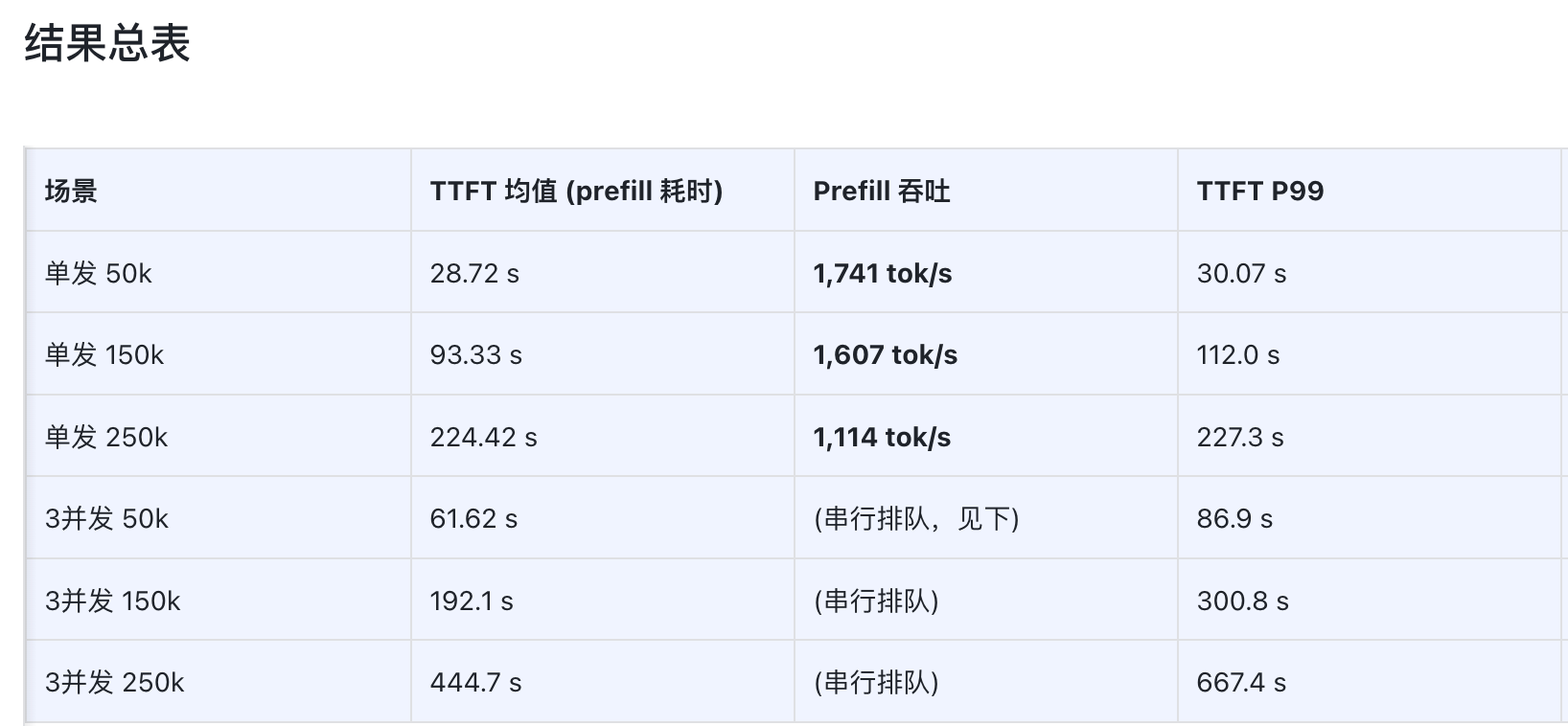

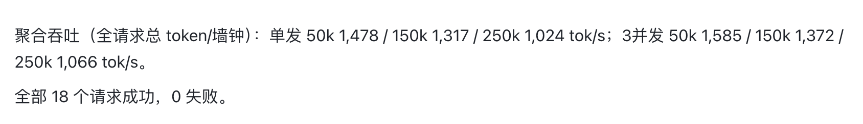

                          • B
                            B
                            Brian
                            • B
                              B
                              Brian
                              测试速度感觉有问题,自己使用单会话60t/s,3个会话基本上也没降多少。单任务再DSH中长上下文,保持50t/s,目前是双卡FP8,使用Dflash,应该是最佳

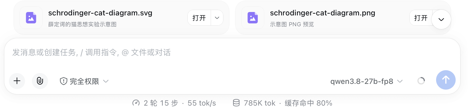

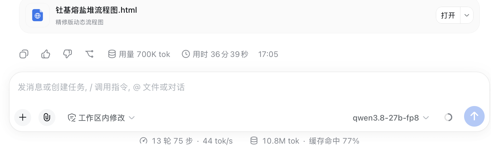

                              • B
                                B
                                Brian
                                以上问了两轮,速度比较稳定。思考比较长,聪明的代价
