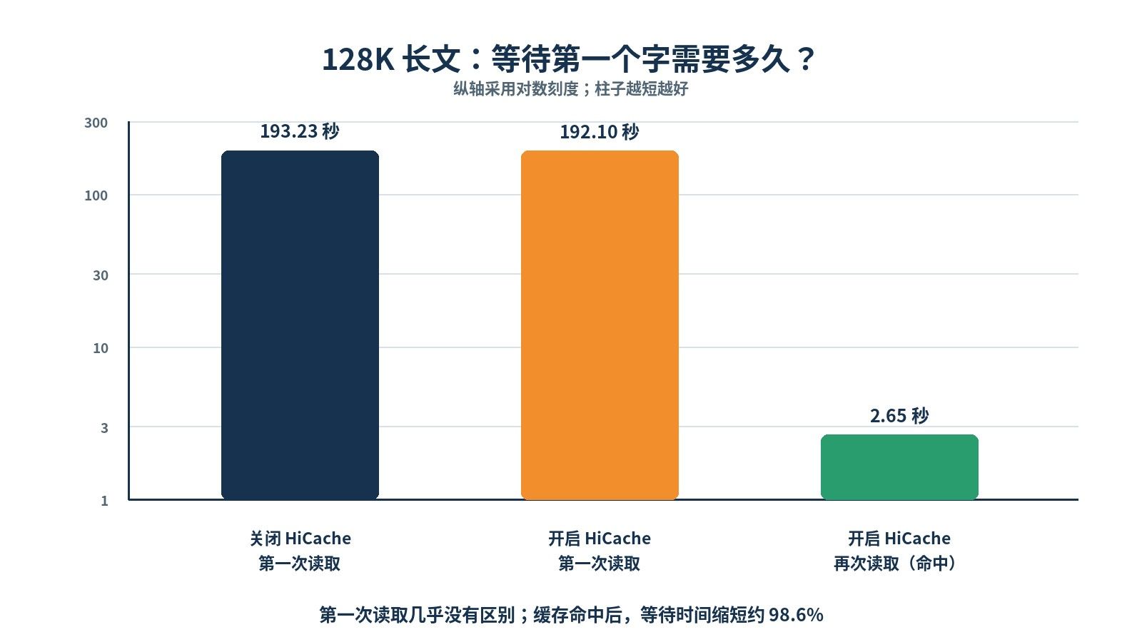

先说结论:HiCache 不会让模型第一次阅读长文时变快,但可以记住已经读过的内容。再次使用同一份长文时,模型就不必从头重读。
在这台双 7900 XTX 机器上,第一次处理 128K 长文,无论是否开启 HiCache,都要约 192 秒才开始回答;再次使用同一份长文时,只要约 2.65 秒就能开始回答。多轮对话、反复分析同一个代码仓库、重复使用同一批知识库文档时,收益非常明显。
1. 解释 HiCache
可以把 128K 长上下文想象成一本很厚的书。
- 第一次提问:模型需要从头读完整本书,再开始回答。无论是否开启 HiCache,这一步都省不了,所以都要等待约 3 分钟。
- 开启 HiCache 后:模型读书时会把已经计算好的“读书笔记”暂存在电脑内存里。
- 再次针对同一本书提问:模型可以直接加载这些笔记,不必重新读完整本书,因此约 2.65 秒就能开始回答。
- 如果每次提交的内容都完全不同:旧笔记用不上,开启 HiCache 不但没有明显帮助,还会多占内存并产生少量缓存开销。
本次测试最直观的结果如下:
实际场景 开始回答前要等多久 整个请求耗时 通俗解释 关闭 HiCache,第一次提交 128K 长文 193.23 秒 201.74 秒 模型需要完整读一遍。 开启 HiCache,第一次提交 128K 长文 192.10 秒 206.60 秒 仍需完整读一遍,同时保存缓存。 开启 HiCache,再次使用同一份长文 2.65 秒 3.25 秒 直接复用上一次的计算结果。 等待第一个字的时间对比(柱子越短越好):
换句话说:
HiCache 不会让模型第一次阅读长文时变快;它真正加速的是“同一份长内容被再次使用”的场景。
所以,如果你只是偶尔让模型总结一篇长文,没必要专门开启 HiCache;如果你在做多轮 Agent、连续追问同一个代码仓库,或者很多问题共享同一批 RAG 文档,HiCache 就很有价值。

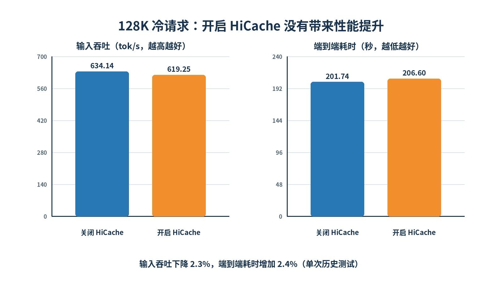

3.1 冷请求:开 HiCache 不会减少 prefill 计算
两组均为 128K 输入、512 输出、单并发、无 warmup,且冷测均清缓存。
场景 输入吞吐 TTFT E2E TPOT DFLASH 接受长度 不开 HiCache 634.14 tok/s 193.23 s 201.74 s 16.66 ms 5.79 开 HiCache(冷) 619.25 tok/s 192.10 s 206.60 s 28.37 ms 3.58 开 HiCache 相对变化 -2.3% -0.6% +2.4% +70.3% -38.2% 冷路径的 TTFT 差异不足 1%,可以当作持平;输入吞吐和 E2E 则说明 HiCache 没有为“从未处理过的 128K Prompt”加速,反而带来约 2% 的总时延开销。TPOT 变慢较明显,不过 DFLASH 接受长度也不同,单次数据不能把这部分完全归因于 HiCache。
3.2 热命中:同一个 128K 前缀的复用价值
先用 128K / 512 token 的请求填充 HiCache,然后在不清缓存的情况下再次请求同一随机前缀;热测只生成 16 token,因此只比较 prefill / 首 token / E2E,不拿它的 TPOT 与上表横比。
场景 输入 / 输出 输入吞吐 TTFT E2E 开 HiCache(冷) 128K / 512 619.25 tok/s 192.10 s 206.60 s 开 HiCache(热命中) 128K / 16 38,204.61 tok/s 2.65 s 3.25 s 热命中收益 61.7× TTFT -98.6% E2E -98.4% 这里的“38K tok/s”是压测端以完整 128K 输入长度计算的等效吞吐,不代表模型真的重新做了 38K tok/s 的 prefill;正是因为绝大部分 KV 从 host cache 回载,服务端跳过了原本最重的长前缀计算。
4. 该不该开?
使用模式 建议 原因 单次摘要、一次性超长文档 默认关闭 冷 prefill 不加速,且有小幅性能/显存容量代价。 多轮 Agent 会话 开启 system prompt、历史对话和工具定义经常完全复用。 RAG:多个问题共享长文档 开启 第一个请求填充,后续请求能直接吃到热缓存。 大量彼此无关的短请求 先关闭并实测 命中率低,缓存换不来回报。 还有一个容易忽略的取舍:本次测试中,开启 HiCache 的服务器可用 GPU KV 容量为 159,692 token,关闭时为 233,207 token,减少约 31.5%。它用 GPU KV 空间换取 CPU 内存层级缓存,适合“容量与复用”,而非纯 GPU 性能冲榜。
