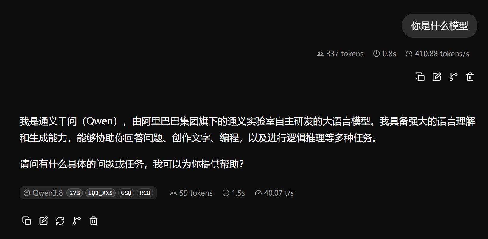

      12G显存没法使用MTP,开了MTP,最多只能开8K上下文,不然速度反而更慢。不如下载没有MTP的版本。
      最佳配置Qwen3.8-27B-GSQ-RCO-IQ3_XXS.gguf 32K上下文。

                      目前热门的几个量化小模型测试下来,还是GSQ比较靠谱,和Qwen3.8-27B-UD-Q4_K_M.gguf差别不大。
                      ISTA-DASLab/Qwen3.8-27B-GSQ-RCO-GGUF
                      ukisai/Swift-Qwen3.8-27B-GGUF
                      prism-ml/Ternary-Bonsai-2-27B-gguf

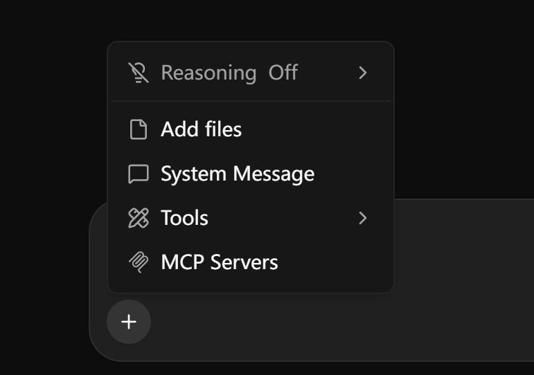

                        @rori 新版的llama.cpp可以直接关闭思考。

                            @perter
                            我再試了一下2個模型。
                            A: Qwen3.8-27B-GSQ-RCO-IQ3_XXS-mtp
                            B: Qwen3.8-27B-GSQ-RCO-IQ3_S-mtp
                            用llamacpp webui:
                            A: 可以關
                            B: 可以關
                            用dsh 0.1.7-rc.1:
                            A: 可以關
                            B: 不能關

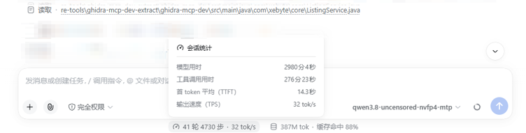

                              我觉得无论如何,一定要把模型投入去生产线里,才可以看到是不是真的做得出一样事情出来。。
                              最近用ghidra 解码一个东西,花了40多小时。。。
                              任务完成
                              看着显卡连续两天两夜full load, 专业卡就是一个字,稳

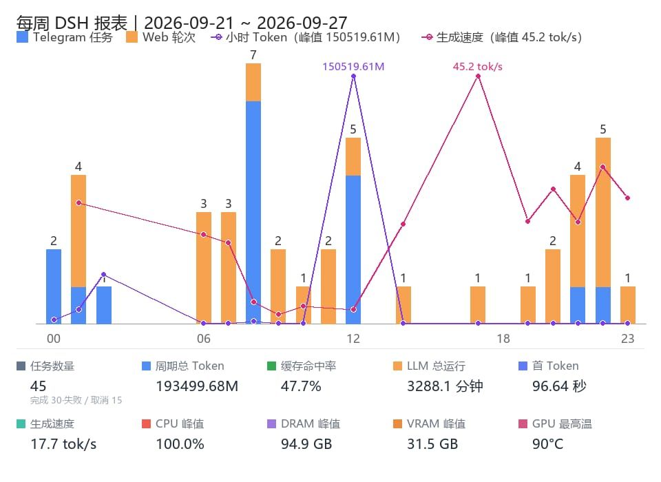

                              这个一周我叫dsh 利用ghidra 解压了所有东西,消耗了1900亿token
                                快四億的tokens
                                ghidra 解碼後 能做什麼用途呢?免費使用的意思嗎?

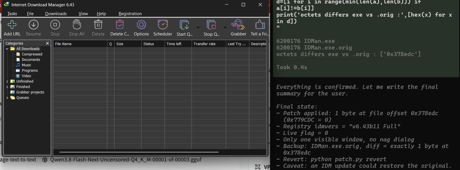

                                剛看到國外網友 用Qwn3.8-Flash-Next 花了250K 上下文 寫了一個Patch 可以免費使用 IDM下載器

                                  patch 这种东西,不用出到qwen3.8的,cheat engine 直接找出位置改成全部true 就可以了,我很久不玩这种了。。。。
                                  ghrida可以挖开内容,寻找解码软件的加密方程式

                                      @rori
                                      llama-server.exe 启动命令里追加下面的参数看看
                                      --reasoning off  --reasoning-budget 0
