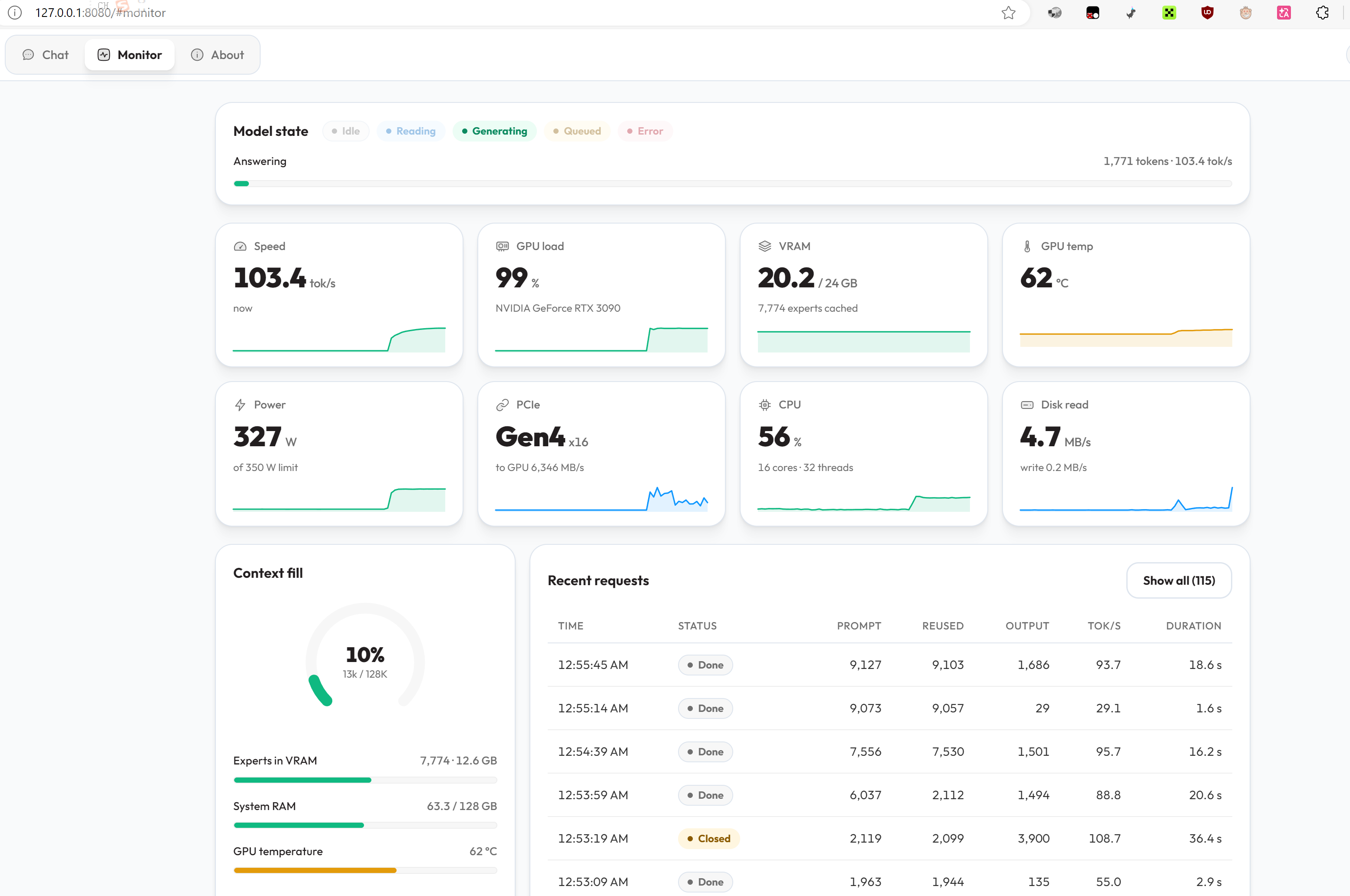

不管你信不信, 单卡 3090 跑 Qwen3.8 Flash Next 可以到 100tok/s 了!
@Prio 这个软件都不用自己调启动参数啊, 下载下来有个 START_HERE.bat 直接在终端执行, 回答几个问题, 它自动都给你配好了自动起来啊

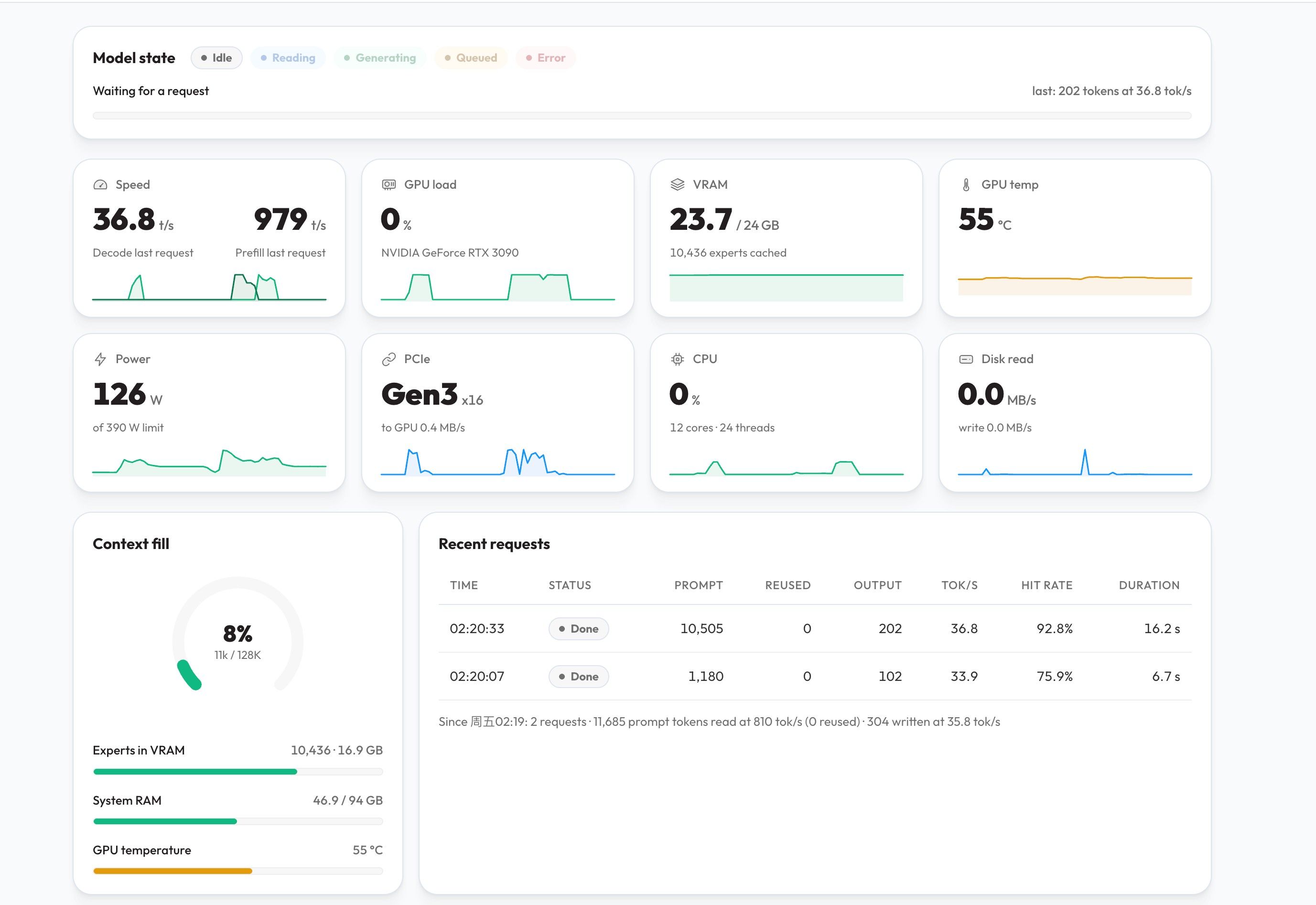

@abenzhu 我是V100 32G+E5-2686 V4+256G DDR4 2133.跑wen3.8-Flash-Next IQ3_XXS,我只跑到18token左右,还不如llama.cpp+Q4,两者速度一样。纠结死我了。
@Prio 我發現問題了, 首先是我ddr4跟cpu太入門級 令速度有降低, 但你用start here bat時 加--calibrate 它就會自己幫你調參數, s跑60-80沒問題。 xxs會更快
