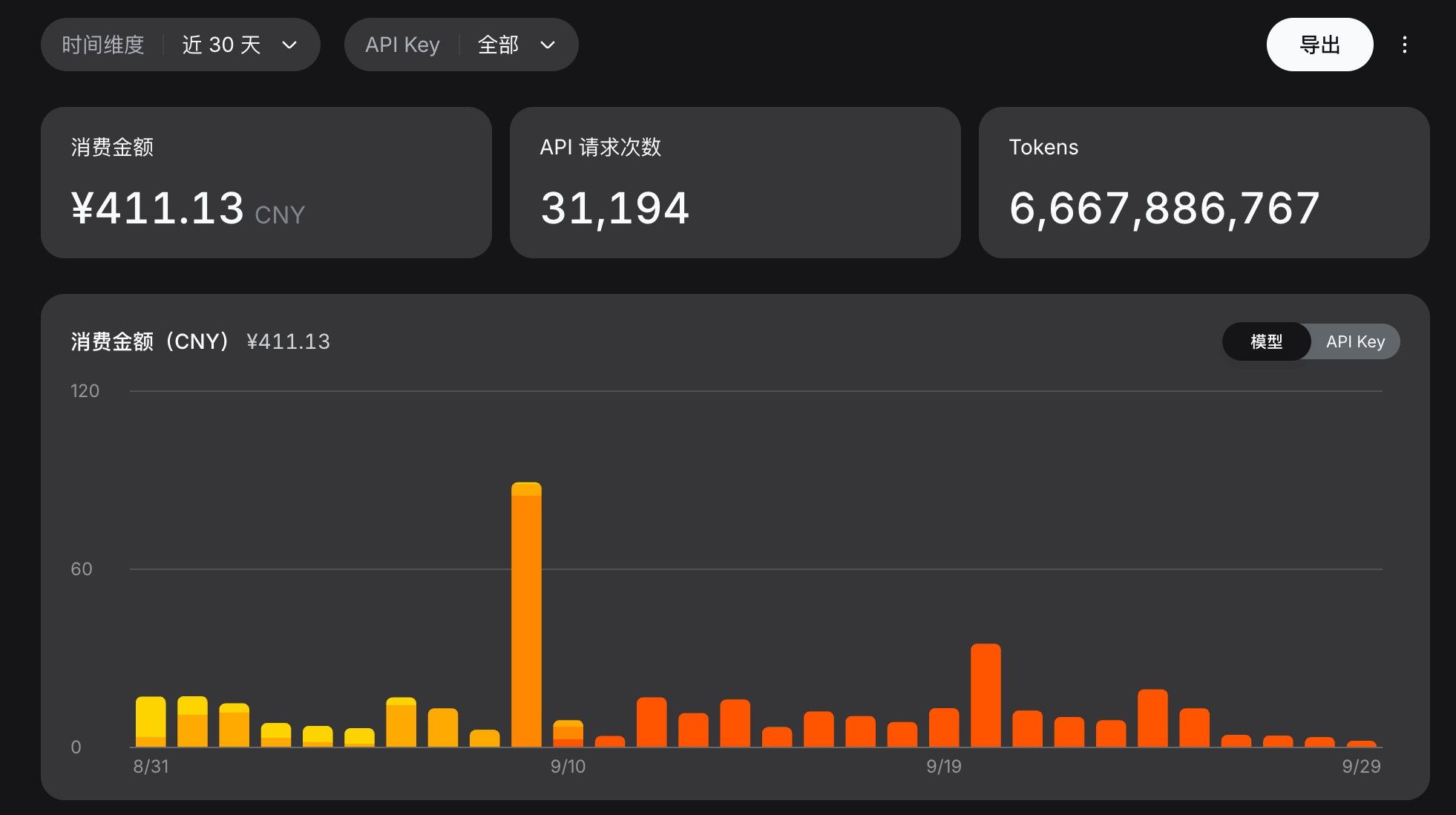

    DeepSeek API开销
    那你想一想,你在这种情况下,如果单纯地算这个经济账,你觉得有必要部署吗?一张 7900XTX 就 8,500 块钱,二手的 3090 大概也要 8,500 左右,然后如果是二手 3090 芯片拆下来重做的所谓的新卡,新的涡轮卡,要 1 万多块钱。是吧,我们就以 1 万块钱为这个参照基准来算一算。如果说你每个月的使用开销比我低一点,假设是 400 块钱,这个绝对是大部分人都够用了,你可以使用两年多的 API。我觉得未来一段时间,你说 AI 这个服务大幅涨价,这个是不可能的,因为价格战越来越激烈,OpenAI 都已经下场了,然后 Anthropic 也在降价。中国的这些所谓的呃 AI 几小龙也好,啊,开源的 AI 大模型,还是说像字节跳动呃这个腾讯,包括阿里都在想办法降价,也包括小米了,吸引客户。在这种情况下,你在本地部署 AI,它从经济上来讲的话就不太划算。

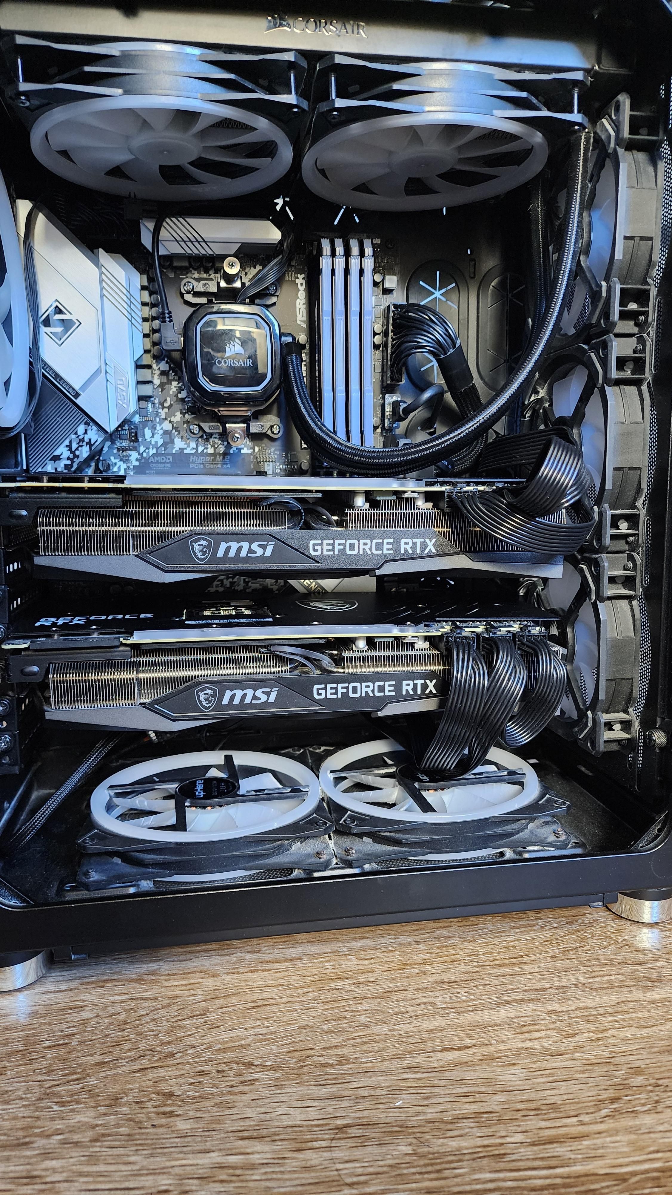

    那么像我之前视频中提到的本地部署 AI 的几个硬性的要求,首先我们看业务。如果说你是跑这个视频,就 ComfyUI 生态,你要这个视频跟画图为主,你每天都有一两百张图片,有这个什么十几个短视频片段要生成,甚至几十个短视频片段,啊,在这种情况下,你说你用在线的 API,无论如何你肯定是用不起的。那么有 MiniMax H3,有千问 Qwen Image 2.1 这样非常牛逼的本地的视频和图像模型,这个时候你花个 8,500,花个 1 万,是吧,去买张 7900XTX,买张这个 AI Pro R9700,买张 3090、4080S 32G、4090 48G,或者说更高端的几万块钱的、五六万块钱的 RTX Pro 5000、十几万块钱的 RTX Pro 6000,你只要你每天确实有硬性的需求,能生产这个几十个视频片段,甚至上百个视频片段,是吧,你有这样的需求,你在本地去部署显卡,它就是有生产力的。可是问题是,你一定要生产出来的视频它,它不是 AI slop,它是能够给你挣到钱才行。是吧,你的这个图片能够唉被客户采用、能够卖出去,它才有意义。如果只是自娱自乐,你在本地部署它又有什么意义呢?

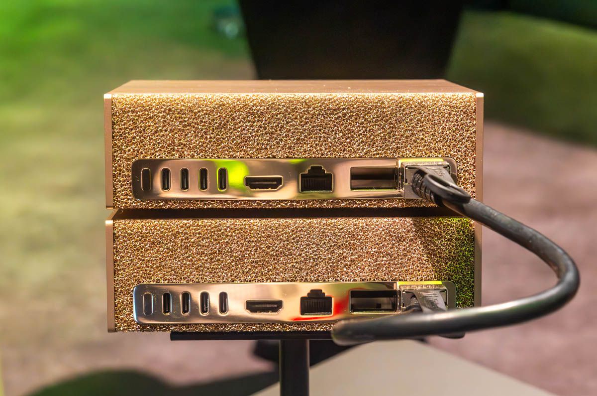

    另外一个就是,如果说你是要使用这个 AI agent 驱动文本大模型,讲实话你在本地的选择是寥寥无几的,是吧,屌丝就是千问 3.8 27B,这个本地性价比最高的模型。然后稍微有一点能力的,啊,买贵一点的这种小主机的,你可以跑个什么千问 3.8 Flash,也可以跑这个什么两个小主机驱动 DeepSeek V4 Flash,或者 GLM-5.3-Flash。那么在这种情况下,我觉得你本地部署的模型跟在线模型之间的体验还是有差距的。就我们以这个本地性价比之王千问 3.8 27B 来说,就它的智力,我认为在复杂任务开发中还是要比这个什么呃 GPT-6 Luna 要好一点点的。GPT-6 Luna 虽然上下文长度够,但是它的这个幻觉又比较严重,呃,两个在伯仲之间嘛。搭配 Codex 之后,GPT-6 Luna,啊,我认为体验要比这个本地的千问 3.8 27B 要好那么一点点,综合体验。可能它的单个任务中,它的执行体验是不如千问 3.8 27B,但是总体上,它的使用体验是要更好一点。这个就是在线模型中,我讲的是走这种低价量大管饱的这个路线的模型,20 美金一个月就够你用了,100 多块钱人民币吧,一百四五十块钱人民币。那你说就算你花个什么五六万块钱,你花个 6 万多块钱、7 万块钱,买两个什么呃 DGX Spark,你去部署了 DeepSeek V4 Flash,前两个月可能说唉还不错,现在你已经落伍了,因为 V4.1 Flash 你就跑不动了。那你就可能需要 4 个小盒子来跑,那这就需要十几万了。你不要说十几万了,你就说 7 万块钱,是吧,你买这个 DeepSeek API,你给它充给梁子,你得用多久啊?你很有可能能够用到人类社会灭绝、机器人统治人类。
