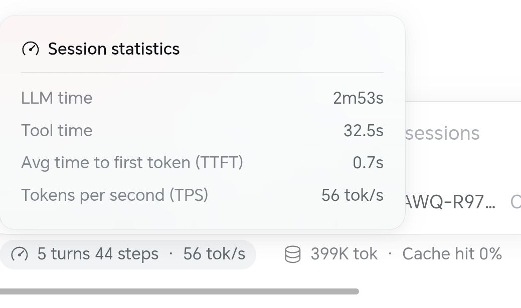

      目前实际跑下来在dsh里面除了上下文比较短,因为开了2并发,其他感觉确实是不错,首字符响应非常漂亮。如图:
      趁着国庆处于梁文谷的低价区间,deepseek,燥起来!

                                          给大伙汇报一下这个框架,现在折腾的有眉目了,基本上可以定型了!
                                          上个checkpoint的时候缓存出了些问题,缓存下来的内容动不动被挤出去,后来在AI的帮助下,把这个问题彻底解决了,现在无比丝滑!!!
                                          在我5070ti上面部署的strata框架跑的千问3.8 Flash Next的协助下,成本就是些电费。
                                          现在的状态是除了pp速度还不能笔尖paiton/vLLM以外,日常的agent使用体验应该是比paiton/vLLM要好些了。主要是两个原因,版主一直安利的SGlang的缓存机制跑通了,而且我还做了一些小优化,给s吉浪套了一个转换器,让它在后台定期自动用dsh/Hermes的系统提示词来预热模型,这样基本上不管是新对话还是同一对话的重复提问,响应时间都能在0.9秒左右,那叫一个丝滑。但是做长输出的时候,速度还是比vLLM要慢一丢丢。什么程度呢,就是能感觉到慢了点,但是没有那么明显了,毕竟反应很快。
                                          二次开发过程,截个图留念一下吧,如下(在我间歇性提示和监督的情况下跑了十几个小时的成果,flash-next,牛🐮!):
                                          Screenshot_20261005_185741_com_android_chrome_ChromeTabbedActivity_edit_141950344111631.jpg
                                          注意这个图片里面用的模型不是27B的。
