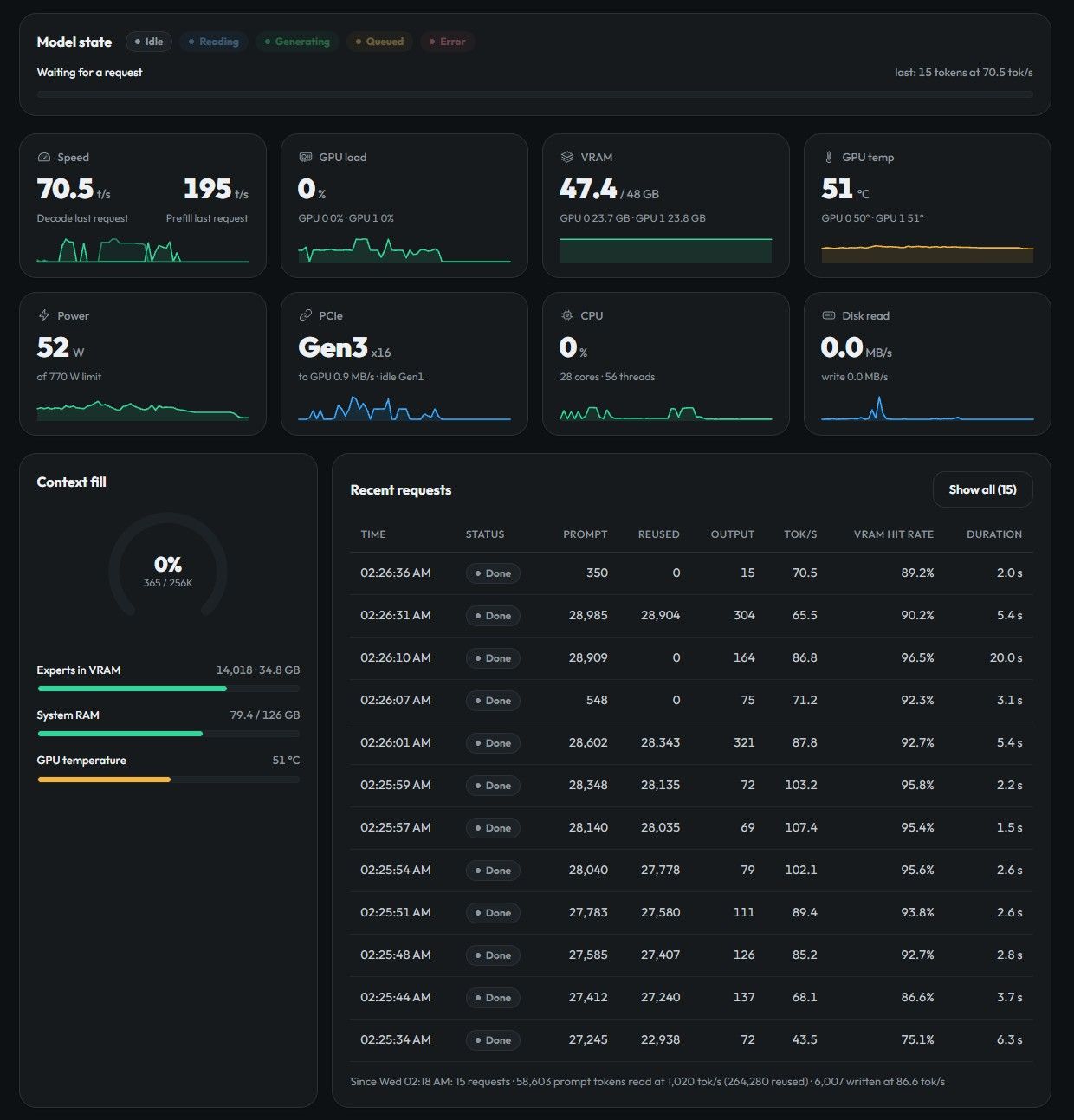

    =========================编辑1:===========================
    折腾了一下,装好了IQ4_XS。先看结果。
    平均能维持在 80t/s 左右,但是浮动比较大,峰值继续保持在120,低谷却能掉到60多。很明显模型大了以后,能放进显存里面的热门专家数量变少了,导致大量token需要调用内存的专家,使得速度变慢。但是考虑到这套配置之前跑27B也大概就是这个速度,也不错了。

    因为跑的太爽了,特意上来灌灌水,技术向的内容这边已经很多了,就不重复了。之前在这边晒出过我的洋垃圾套装跑Qwen3.6-27B的帖子,链接。
    配置表
    当时跑了一阵子还觉得有点过了,因为2个cpu,2个gpu,还有128GB的内存,我同时开了2-3个编程工程,跑了二十几个各类docker,都吃不满。
    后来Qwen3.8-27B出来了,我也第一时间装好了,可是它似乎不像3.6那样可以两个进程跑满了,只能把上下文降下来才能稳定跑并行。而且推理我也一直没有调试好,经常感觉它推理了半天才能做一点工作出来,还时不时做错,体感有时还不如3.6。
    再后来,Strata跑Qwen3.8-Flash-Next火了,我观望了几天以后,前天装上了。两天使用下来不得不说,体验真的飞起。

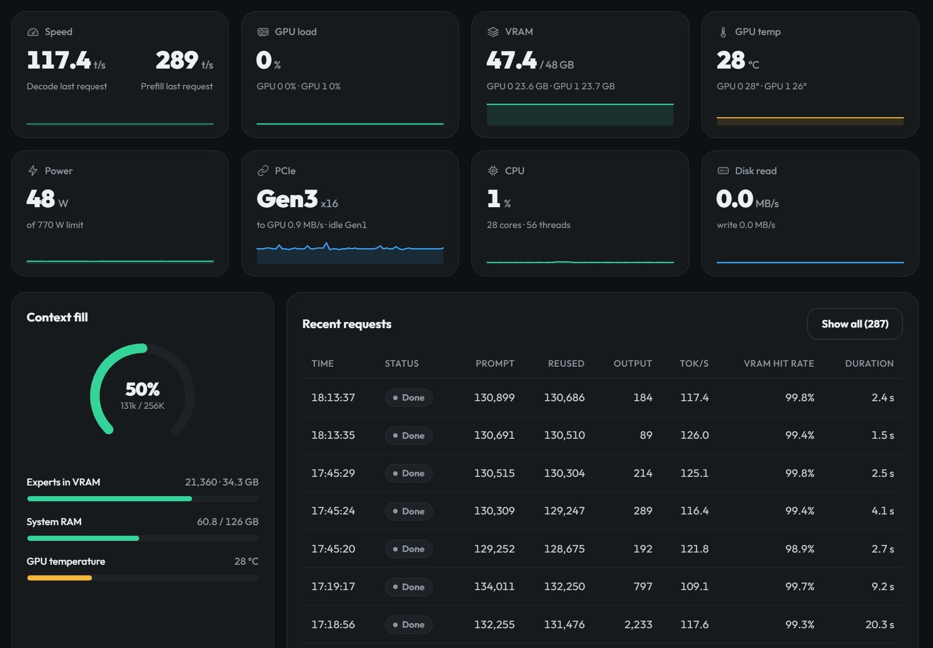

    Strata Dashboard
    Strata对于以前完全不能玩的12GB / 16GB卡是从无到有的质的飞跃,对于广大双持3090这种配置也是非常不错的提升。IQ3_XXS模型,256k上下文,Prefill能干到3000t/s,Decode稳定110+ t/s,很多情况下超过120。
    最爽的是知识面明显拓宽了。我最近在写一些比较偏门的稿子,之前27B写出来很多瞎编的,后来让Hermes自己去fact check最后改正回来了。装上Strata以后让3.8-Flash-Next重新写了一遍,质量非常好。
    编程方面我没有深入试过。写新代码我都是用Claude,然后让Hermes本地模型去审查代码。目前感觉虽然量化了,但是审代码能力没问题,没给我已有工作流产生任何影响。让它改bug也都一次过,没掉链子。下一步可以考虑给它一些小的模块去做做试试。
    安装方面,我个人依旧不爱折腾,https://github.com/Niko1221/Strata 官方repo clone下来,直接 ./setup.sh,根据提示自己选就可以了,没手调任何设置,只是跟着大家选了IQ3_XXS,体感非常舒适。
    下一步有两个想法,要么换IQ4试试,看了别的帖子也能跑到不错的速度。要么就跑单卡玩,另一个卡可以解放出来做图。
    最后再感谢一下老特,让我知道了洋垃圾这种东西,妈的我拉满了才6000块钱,算上两张3090的二手价加起来也顶多2w,还要什么自行车。
