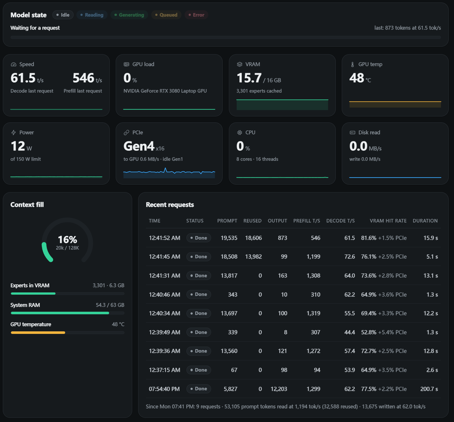

然后我们看看上到16GB的情况。刚才不是说了吗,5070 Ti 16G跑千问3.8 Flash的话体验不错,5060 Ti肯定也是能跑的。这个朋友用5060 Ti 16GB跑千问3.8 27B,跑这个稠密模型,难度比刚才那个更高。在内存足够的情况下,跑千问3.8 Flash Next建议内存一定要在64GB以上,要不然体验不会好。如果显存特别大,内存少一点没有关系,但总体上建议在64G内存以上。这个人跑出来的是96K上下文,吐字速度也是几十 tokens/s,还是非常不错、比较流畅的。具体数字大家自己到这上面研究。长上下文的时候,它依然能够维持在60 tokens/s左右,这相当不错了,也给了实际测试结果,就是实际干活的截图。

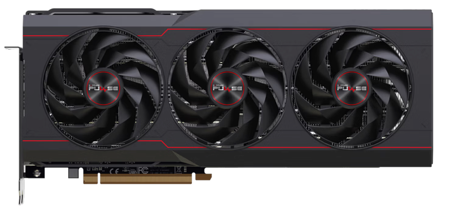

64G DDR3、X99 D3主板,我是X99 CD3。这种主板、这种平台都非常便宜,这种洋垃圾CPU基本都是送的,你买主板就送。它跑起来的效果依然非常不错。我们看具体数字,吐字速度最高是80多 tokens/s,在16K上下文情况下跑出来的。达到128K上下文的时候,这已经是绝大部分开发任务都足够用的情况下,解码速度是52.3 tokens/s。到256K上下文之后,依然有47.7 tokens/s,这就非常牛逼了。当然他开了MTP,大家可以看一看。他的KV用的是INT8,INT8的KV包括FP8的KV,基本上不损失精度,大家可以放心用。

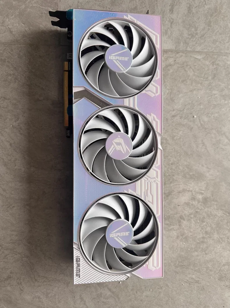

说到7900 XTX,那就必须提3090。3090是神卡,它跑的速度其实差不多。在128K上下文的时候,coding编码能够达到100 tokens/s,对话达到60 tokens/s,跟刚才7900 XTX的数据差不多,但是这边没有跑256K上下文。其实跑千问模型,我觉得跑128K上下文就好了。为什么呢?因为超过128K上下文,它的召回准确率就不行了,这是实话实说。我的经验还是比较丰富的,讲实话,我过往发了那么多测试视频,这个模型什么尿性我还是非常熟悉的。千问家族基本上都这个鸟样,最多最多跑个160K上下文就是阿弥陀佛了,再往后基本上就会变成傻逼。
然后这个哥们单卡3090 24G,用的内存也是64G,这玩意内存还是比较重要的。大家尽量把显存上到24G,内存上到64G,体验会好一点。当然有朋友用5070 Ti也跑过,但是那哥们用的内存可能比较大。24G显存为什么现在还重要?如果你已经有了5070 Ti、5080或者5060 Ti这种比较新的卡,就没有必要再怎么升级了,你就是跑大模型嘛。除非要跑ComfyUI。跑ComfyUI的话有两个选择:第一,用DDR5平台、PCIe 5.0接口的主板,搭配一张16G以上的Blackwell架构,也就是50系列的卡,5070、5080都能跑,可以使用内存作为显存缓存,当然这样比较慢,但是也能跑。还有一种就是一步到位,上24G显存以上的卡,比如RTX Pro 4500、RTX Pro 4000、3090 24G、4080S 32G。
3090跟7900 XTX这两张神卡之所以牛逼,除了能跑千问27B,搭配大内存跑千问3.8 Flash Next也能跑,吐字速度非常不错,还有就是能跑MiniMax H3、LTX 2.3。接下来看看这个哥们用5060 Ti 16G单卡跑千问27B,他用的是NInfer,不是Strata。NInfer就是专门为英伟达开发的推理框架,为英伟达显卡做定向优化。它16G显存搭配32G内存,看它是DDR5,基本上能猜出来一定是D5平台。PCIe最好是4.0、5.0,然后DDR5内存带宽高一点、PCIe带宽高一点,这样在内存和显存之间分层搬运数据,效率才高。它96K上下文能够跑到五六十 tokens/s吧,我看看,是大概60 tokens/s,可用度非常高,而且96K上下文也足够用了。

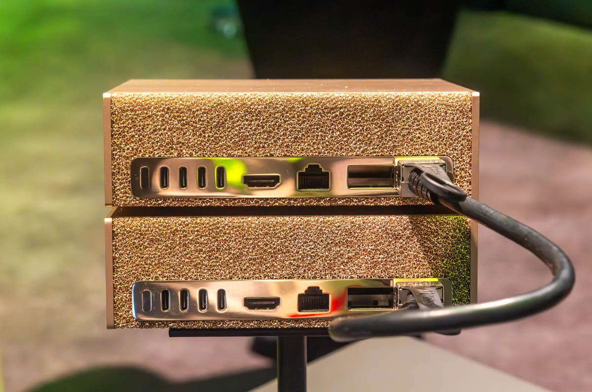

还有论坛有比较新的资讯。既然提到这里了,单独开一个视频就没什么意思,不值得。DGX Spark这个小盒子本来不是两个小盒子跑DeepSeek V4 Flash吗,大概六七万块钱,这就是相当甜点,很多高端个人用户自己就够得着。但是后来DeepSeek V4.1发起,突然间从284B干到了500多B、550B,体积翻倍了,两个小盒子不够,最少得要3个小盒子,最好是4个小盒子,这就击碎了很多DGX Spark玩家的心,觉得自己买的硬件吃了屎、贬值了。其实最近有新的东西出来,社区一直在围绕小盒子做优化,出了一个新的推理框架、新的引擎,大家可以来看一看。名字也比较奇怪、不好读,我就不读了。它能做到两个小盒子跑V4.1 Flash,开DFlash之后能够达到60多 tokens/s,非常不错,而且首token延迟压在一到两秒,体感上非常流畅,相当牛逼。
英伟达的小盒子DGX Spark比AMD强在哪里?就是它有类似NVLink一样的高速互联,有一根专门的线,那根线还挺贵的。但是线才能几个钱嘛,能把两个小盒子高速互联起来,这钱花得还是非常值得的。我们本地独立显卡迎来春天,小盒子也有自己的春天。尤其千问3.8 Flash Next火爆之后,AMD的小盒子、苹果的小盒子都有能够玩得比较爽的场景,最起码有了一个保底的模型。
