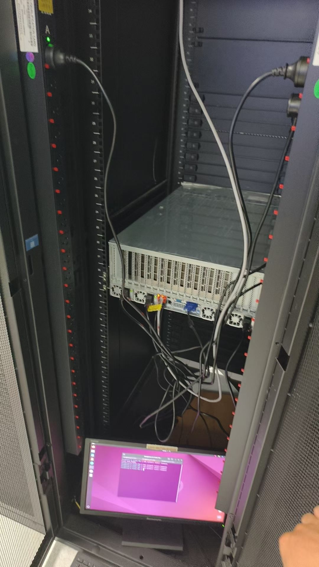

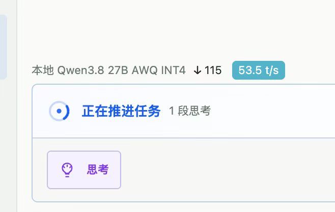

    目前没开MTP,单人只能跑到50T,tp1多人并发部署,用的SGlang,上下文128K,最大输出32K,KV缓存16没改8,锤友们也提提建议,如何能提高并发,我把4090的单卡功耗卡在350了,我想他们寿命长一些。
      啊,你这个配置跑这个数据简直是受罪,认真优化下啊我哥,8张4090 48G,这得多土豪的装备。显卡特写下。
      胡适之胡 1 条回复 最后回复
          咋优化哦,开个MTP? 我是单张卡跑 TP1兄弟 不是8张跑一个副本
            @胡适之 你单卡48G跑Dflash2 SGLang,速度也会快得多。

                      看到最新一期的老特说,老师说我眼泪掉下来,全程用CODEX部署,兄弟们说的多卡方案,包括deepseek等我都理解,但是目前我只能跑单卡,因为并发非常高,可能超过20个并发,而且是多人办公场景,不是一般问答, 所以智能TP1走单卡推理跑7副本的27B和一张卡单独OCR跑的paddle 1.6vl(ocr需求很大所以单独一张卡)一下是当前我的配置参数,希望有大神能指点一下:

                      原网页用“字符数÷4”估计 token,中文速度因此明显低估。现已改为服务端真实累计 usage token 和单调时钟计量,包含思考、正文及工具参数;输出速度不包含首字等待和工具执行。不能拿旧网页的 20 多或 10 t/s 直接当作原生解码吞吐。
                      直接推理同题对照:关闭思考(reasoning_effort=none),temperature=0,max_tokens=2048,串行单请求,各卡 1 次预热后 3 次正式样本。每个请求使用不同 cache_salt,不清空缓存、不重启服务、不强制忽略 EOS。所有请求实际输入 118 tokens、输出 450 tokens,均正常 stop。
                      直接推理正式样本中位数 GPU0:128K GPU6:256K
                      首末真实累计 token 增量/输出窗口 62.453 t/s 62.485 t/s
                      套用旧字符/4估算 27.262 t/s 27.276 t/s
                      首段正文到达 68.9ms 71.1ms
                      同批采样最高核心温度 56℃ 60℃
                      Agent 全流程另有两条无工具、关闭思考的合成请求:普通实际输入 640/输出 428 tokens,网页 53.9 t/s;随后同一会话开启 256K,实际输入 1185/输出 467 tokens,网页 54.7 t/s。它们有不同输入和历史,不能当成严格同输入性能比较。服务端首段等待分别约 0.098 秒和 14.005 秒;这次 256K 的长等待尚未归因,不能据输出阶段吞吐宣称首字已经解决,也不能从单样本断言是 MTP 或 256K 参数导致。

                        太长了,我说简单点,我弟,你全部用双卡TP跑27B,不要用多,你的主板就那个性能。全部放到显存中运算,足够。还有你要用dflash2来做,我之前的帖子你自己认真找下,我是单卡4090 48G我都能开4个会话。模型你严格按照我找的模型,具体参数都有,你去直接抄作业。
                        你直接抄原作者的:https://lcz.me/topic/1340
                        让AI抄作业,别瞎几把创新,测试多用户稳定了,再继续。你和它讲,两两TP,跑一个实例,一共跑4个实例。
