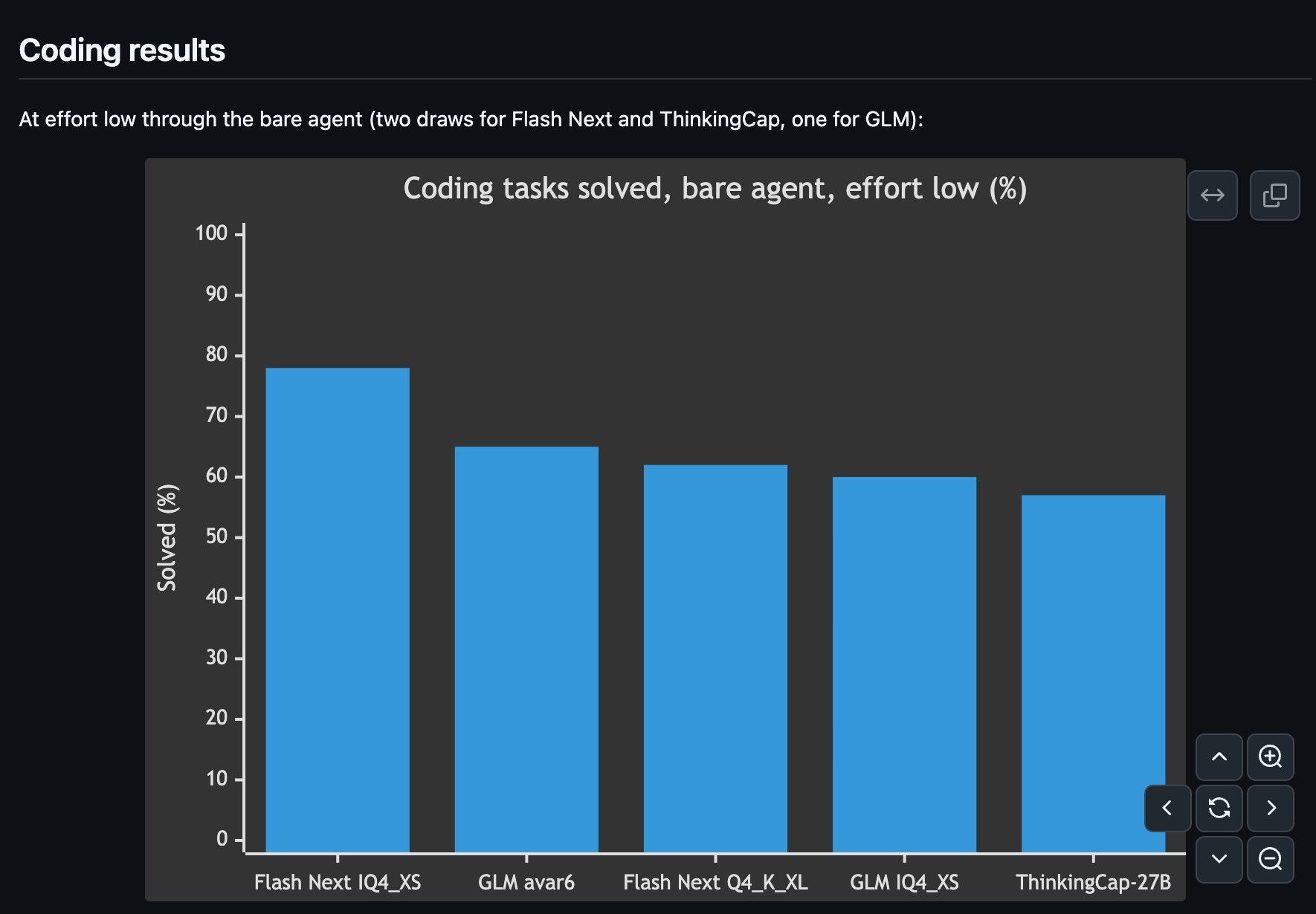

        @vosrock
        請問Q4_K_XL 使用上和IQ3 有差異嗎?
        Github有人測試 顯示輸出品質Coding 表現 IQ4_XS > Q4_K_XL
        johnnybegoodJ V 2 条回复 最后回复
          @vosrock
          编写于 最后由 johnnybegood 编辑
          @kos-or 你写错了吧, 应该是 IQ4_XS > Q4_K_XL ,不过运行速度IQ4好像要慢一些,因为要解iMatrix。 UD_Q4_K_XL 应该会大于 IQ4_XS,但更慢。我认为 IQ4_S 是最甜点, 没有的话就 IQ4_XS
          kos orK stxpnetS 2 条回复 最后回复
            @johnnybegood
            對 多了一個 I 更正了 謝謝喔
            "UD-IQ4_XS" 跑很慢 我就放棄使用了
              @johnnybegood 说:
              链接能不能发一下,我目前硬盘上面就GCQ 的IQ3 S还有SWIFT的IQ4_XS。 现在STRATA真的稳。 我开了一般都不关的。 。
                直接等Strata了,真的是很好的框架,估计 再等2-3天享受160t/s的丝滑
