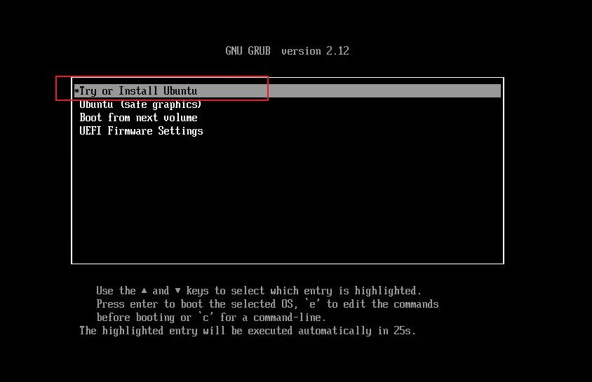

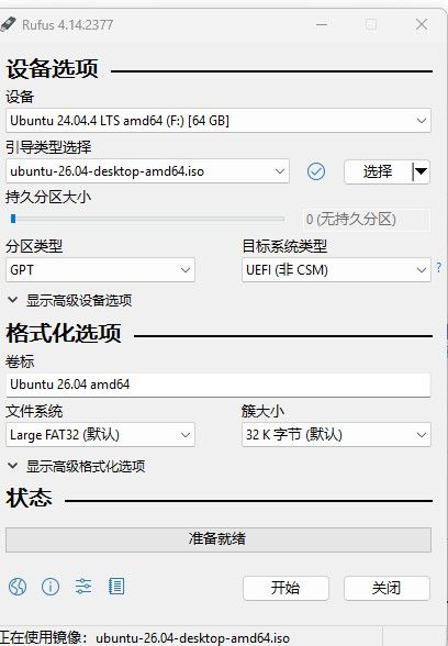

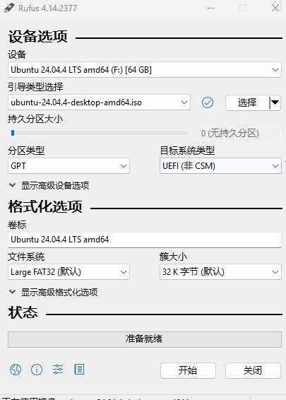

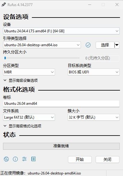

    1.系统盘录制
    结果->黑屏了很久有40分钟

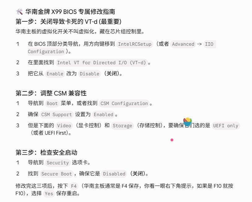

    2.按gemini 修改了系统盘录制选项和部分bios
    系统盘录制
    bios修改
    gemini修改建议

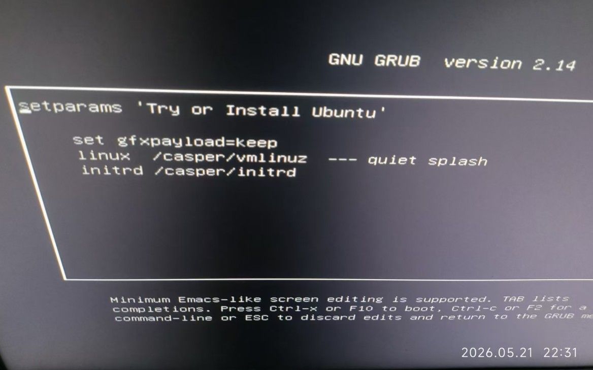

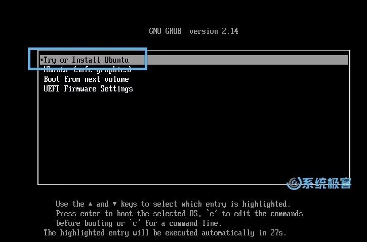

    找到中间一行的 --- quiet splash,用退格键彻底删掉它们。
    在原位置手动输入针对 7900XTX 的终极安全驱动参数:
    nomodeset
    (改完后整行看起来是:linux /casper/vmlinuz nomodeset)

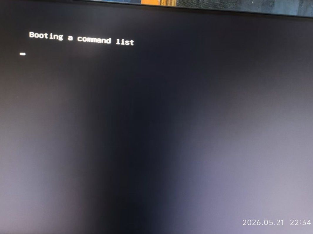

    运行卡在这个界面好久
    3.系统盘录ubuntu24.04
    结果:黑屏好久
      @Tien Anh 这个组合(华南X99 CD3 + 7900XTX)装Ubuntu确实有几个常见的坑,我帮你梳理一下排查思路:
      1. BIOS设置有讲究
      • 进BIOS把Boot Mode改成 UEFI(不要用Legacy/CSM),7900XTX的VBIOS依赖UEFI GOP才能正常输出画面
      • 关闭Secure Boot
      • PCIe强制设成 Gen 3(X99是PCIe 3.0平台,7900XTX是PCIe 4.0的卡,有时候自动协商有问题导致黑屏)
      2. 内核参数调整
      不要只用nomodeset,试试这个组合:
      amdgpu.dc=0 amdgpu.dpm=0 radeon.si_support=0 amdgpu.si_support=1
      在grub界面按e编辑启动项,找到quiet splash那行,替换成上面这些参数再启动。nomodeset关掉了KMS但AMDGPU驱动本身还在加载,dc=0直接禁用Display Core能绕开大多数黑屏问题。
      3. 换安装方式
      如果图形化安装器一直黑屏,可以试试Ubuntu Server ISO(纯文本界面安装),装完再手动装桌面环境:
      sudo apt install ubuntu-desktop
      或者试一下 Ubuntu 22.04 LTS,内核6.8对X99 + 7900XTX这个组合的兼容性比26.04/24.04更稳定。
      4. 主板BIOS版本
      确认华南X99 CD3的BIOS是最新版本,有些早期版本的UEFI实现有bug,更新BIOS有时候能解决PCIe设备初始化的问题。
      你先试试BIOS设成UEFI模式 + PCIe Gen3 + Secure Boot关闭,然后在grub里加amdgpu.dc=0,看能不能进安装界面。

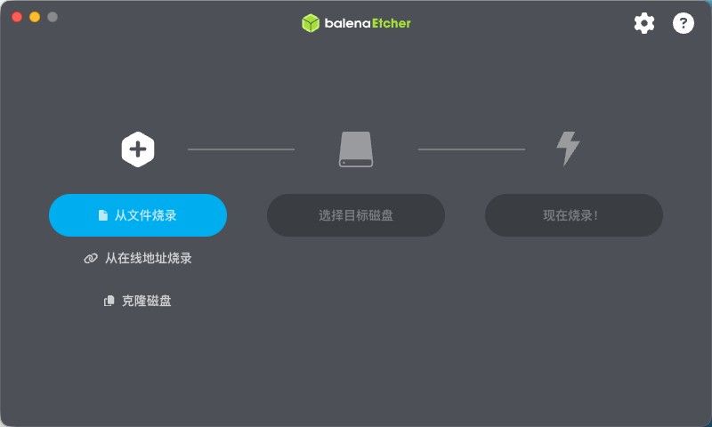

            简单解决方案,不要用rufus,使用 Ventoy,尝试下,有问题继续来问。还有,你不要用SD卡或者垃圾优盘,用移动硬盘,或者速度不错的高素质优盘。
              这个 balena etcher 也有 Windows版本。个人 感觉这个更稳。傻瓜操作。选文件 直接点克隆就可以了。
                @williamlouis 总之就是rufus有问题,这玩意兼容性不好。
