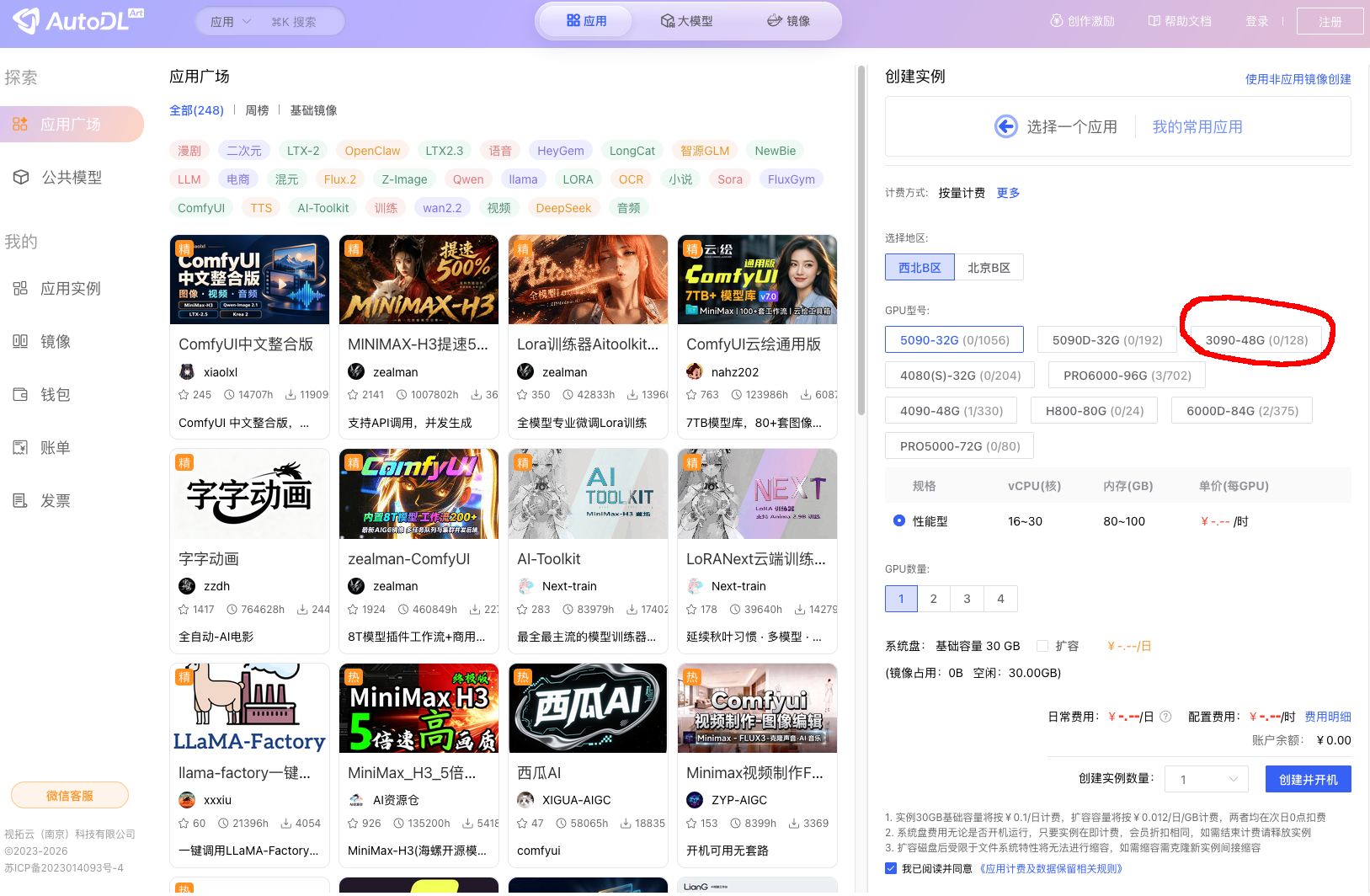

    @tutu 没发现目前可以改48g啊,3090还没官方流出来的bios版本支持48gb的显存的吧,焊上去系统也读不出48g只能有24g
    T
    T
    tutu
    @Prio 你在autodl 西北区能看到3090 48g的机器,4090 48g也是最开始在这个平台上架的,后来才流出来的vbios,只要有早晚就会流出来
        PrioP
        PrioP
        Prio
        #27
        @tutu 没哦,刚刚看了西北区,3090只有24g,任重道远

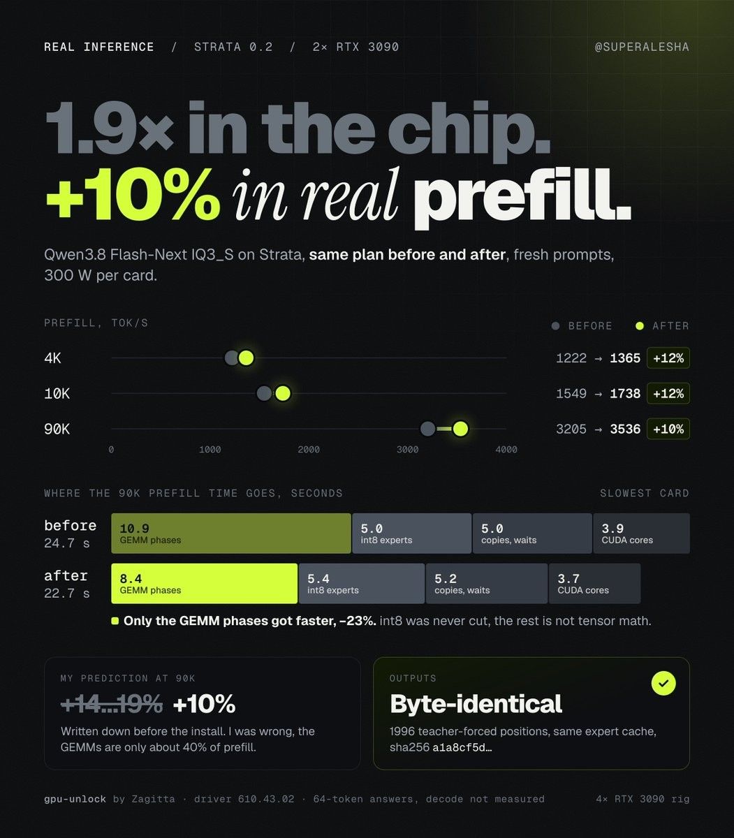

          Prefill 确实快了约10%
          Hao ChenH
          Hao ChenH
          Hao Chen
          #28
          好像时间越久越快, 双3090 prefill 从3000+ 跑到4000+了
