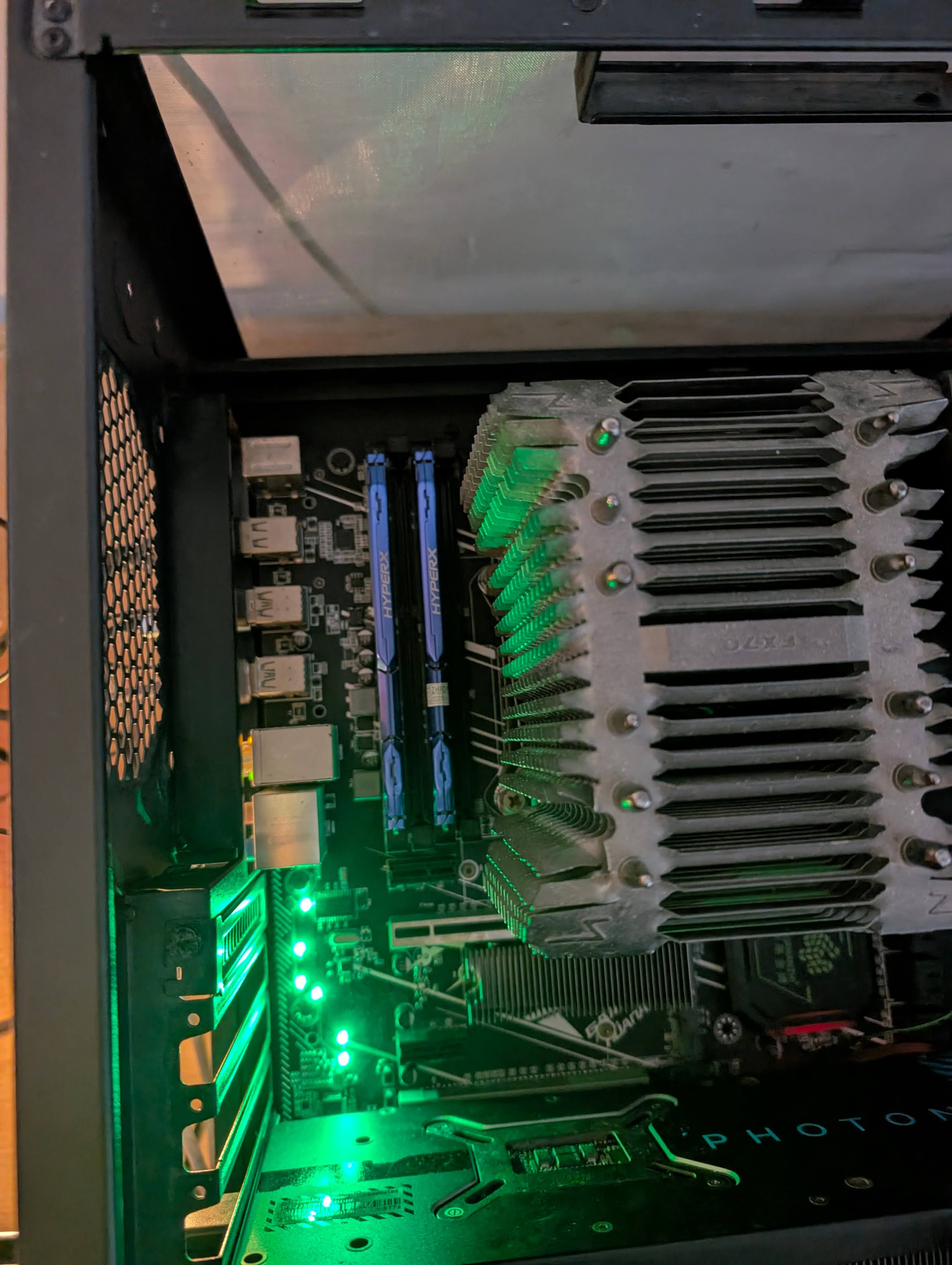

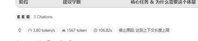

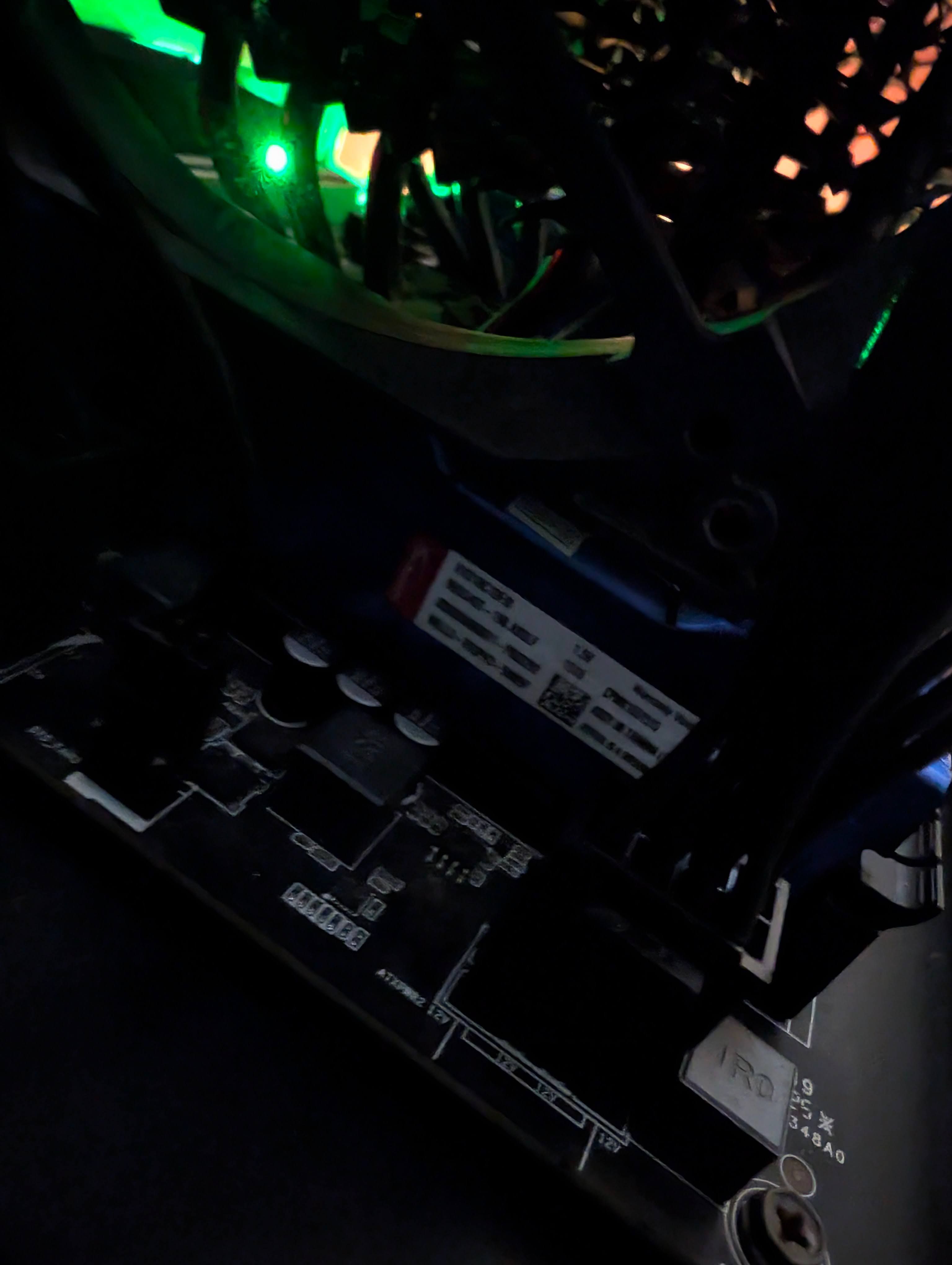

    本机配置:
    1:华南金牌电子垃圾(X99 T8)主板(这个主板确实垃圾,内存极为挑剔,客服技术维修欺诈,黑屏送检过一次,说我cpu坏了,主板电容坏了,不修了,还要收我60大洋,回来后重插cpu,嘿,亮了,后来知道是数据线问题,可见其企业之盗欺)。
    2:金士顿洋垃圾骇客金条8x4 32g
    3:cpu是 E5 2676洋垃圾。

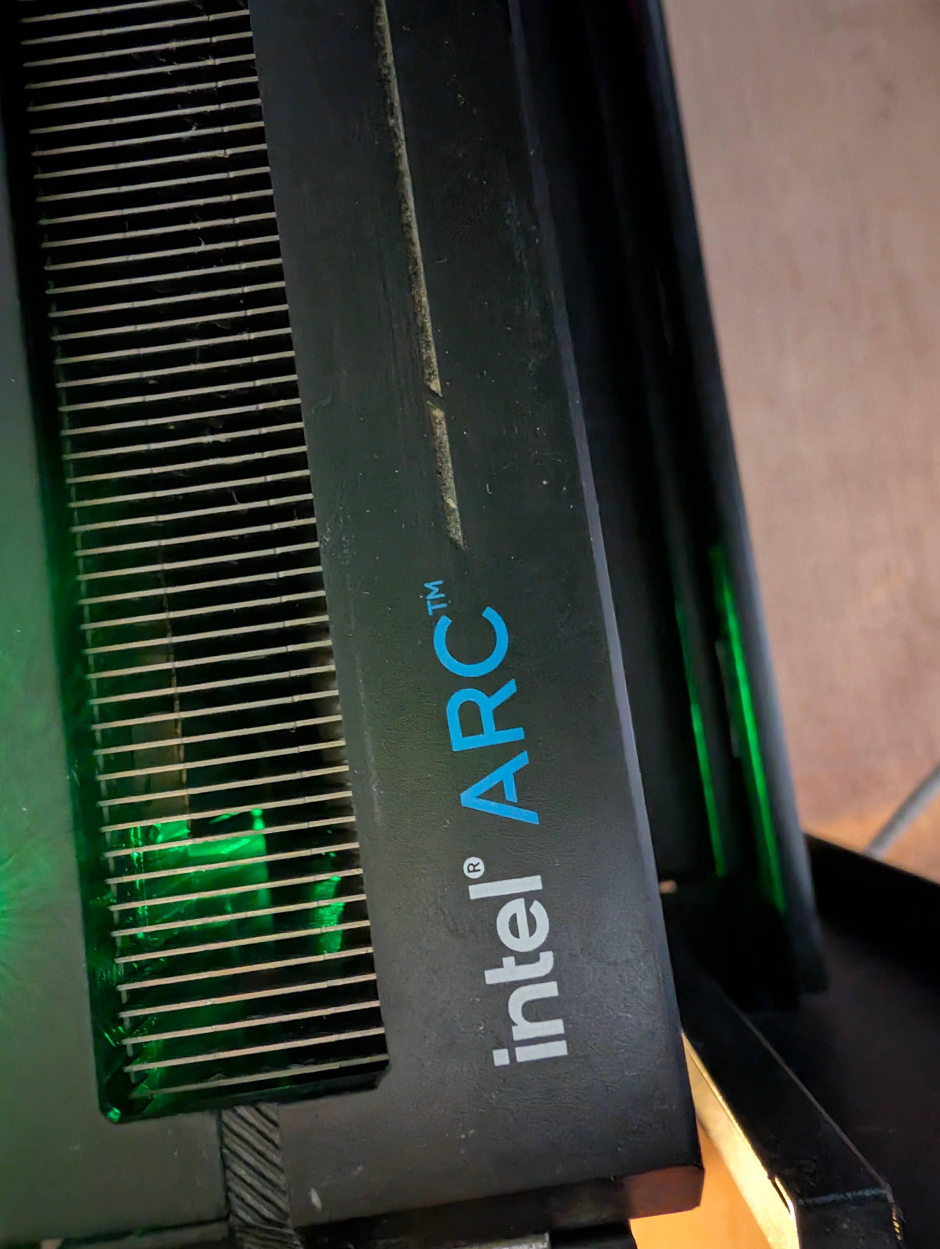

    4:intel A770 16G 显卡
    跑qwen 3.6 27b,就是这个速度,速度慢不说,上下文长度就两轮对话,各位大佬请教这个配置下,怎么选模型,怎么调优。

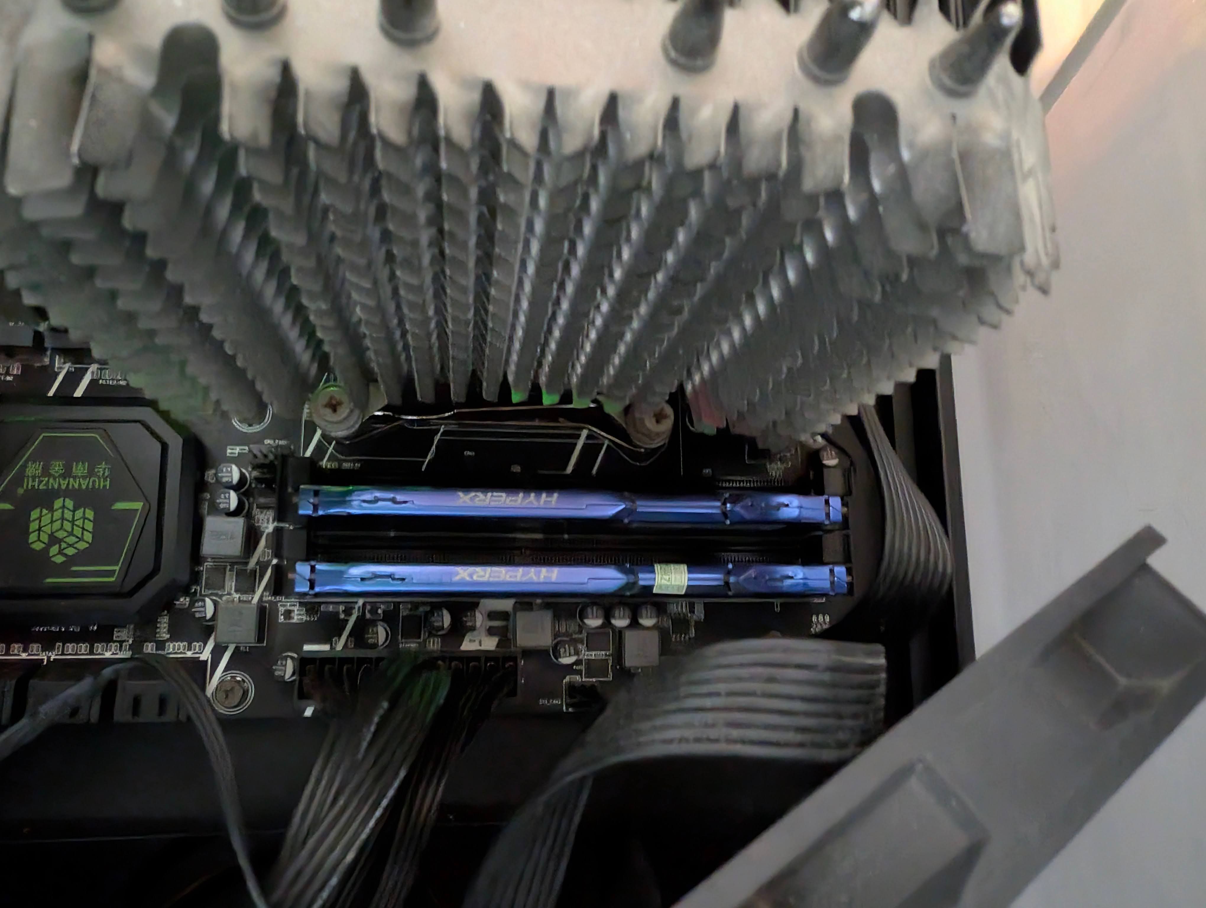

        • zeus177169Z
          zeus177169Z
          zeus177169
          骇客条假货太多了。8Gx4 也太寒碜了。。。D3的条子 32Gx4么差不多,也不贵
          田中火田 1 条回复 最后回复

            27B 这个配置能跑起来就谢天谢地了吧,内存好少

                @UnaRem 求教要配置多少配什么模型可以玩耍起来啊
                • zeus177169Z zeus177169
                  田中火田
                  田中火田
                  田中火
                  已封禁
                  @zeus177169 配置上这样内存,能玩得转不,实在不想在这套垃圾配置里折腾了,能行,就再给添加。

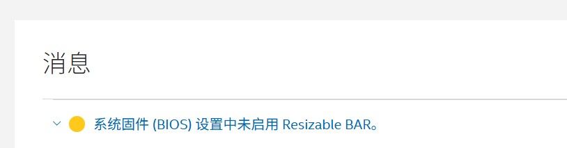

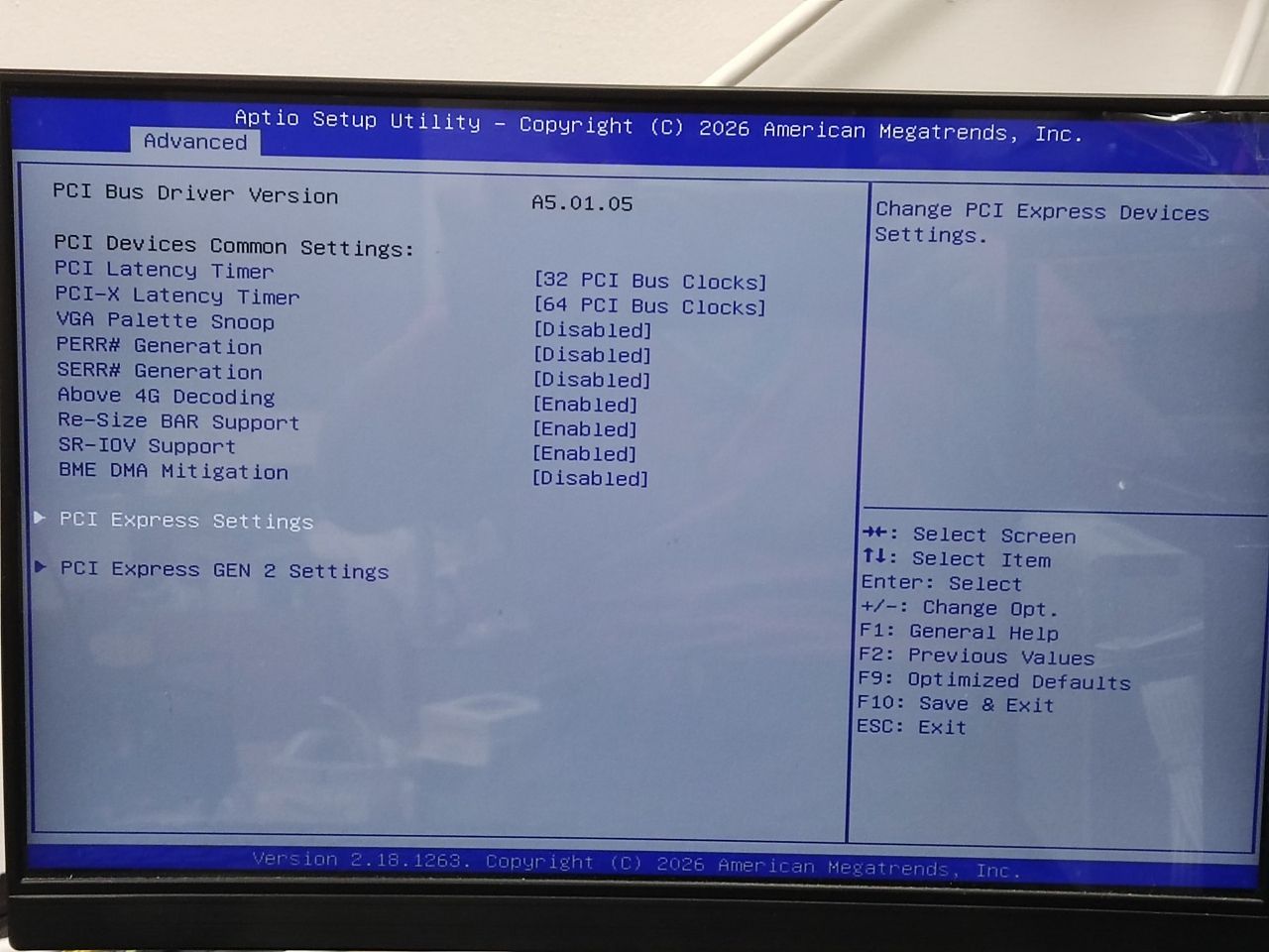

                  • H
                    H
                    happy
                    未启用Resizable BAR导致的吧?
                    田中火田 1 条回复 最后回复

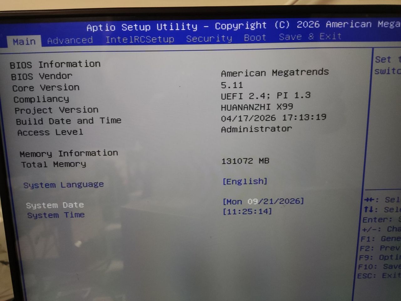

                      @田中火
                      我的T8 給你參考. 早些拍的128G. 現在是256G

                        这个速度很像cpu解码,看看GPU有没有工作

                        • H happy
                          田中火田
                          田中火田
                          田中火
                          已封禁
                          @happy 开不了,厂家bios也不升级这个,
                          • E exllm
                            田中火田
                            田中火田
                            田中火
                            已封禁
                            @exllm 不是,intel驱动监控显示基本都是80%gpu以上在跑,cpu10左右
                            @XXX 厉害的!请教主板的bios BAR能开不?能开的话,怎么开的?
                            E XXXX 2 条回复 最后回复
                            • 田中火田 田中火
                              E
                              E
                              exllm

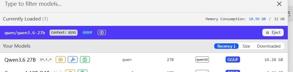

                              @田中火 什么引擎?看看日志
                              田中火田 1 条回复 最后回复
                              • E exllm
                                @田中火 什么引擎?看看日志
                                田中火田
                                田中火田
                                田中火
                                已封禁
                                @exllm qwen3.6 27b
                                E 1 条回复 最后回复
                                • 田中火田 田中火
                                  @exllm qwen3.6 27b
                                  E
                                  E
                                  exllm
                                  @田中火 这是LM Studio吗?
                                  田中火田 1 条回复 最后回复

                                      @田中火
                                      我買來時就可以開, 可能我是最近才買的關係.
                                      田中火田 1 条回复 最后回复
                                      • E exllm
                                        @田中火 这是LM Studio吗?
                                        田中火田
                                        田中火田
                                        田中火
                                        已封禁
                                        @exllm 哈哈,是的

                                          fanweng-codeF
                                          fanweng-codeF
                                          fanweng-code
                                          @田中火
                                          用什麼量化格式?
                                          你乾脆把log都丟給線上模型診斷可能還比較快
