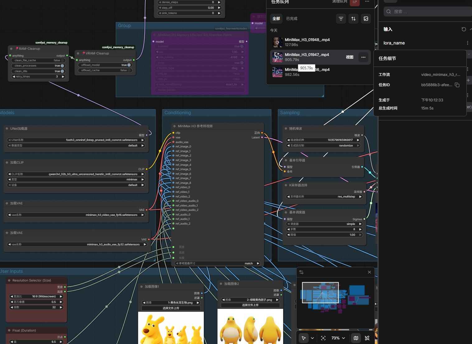

    但问题是,我原来这套 ComfyUI 流程主要用单卡跑,另一张卡没能帮上这个任务的忙,Radiance又不支持全参考模式的 minimax_h3_ref2va 模型,0.4MP、20 步全参考测试里,光采样就要等十五分多钟。 😰
    于是,情况就成了这样:
    1、ComfyUI :流程全参考模式可以正常玩儿,但是速度慢的抠脚,出去转一圈回来它还搁那里采样!

    最实在的参照,就是我原来实际在用的方案,原版 ComfyUI + 单张 R9700。

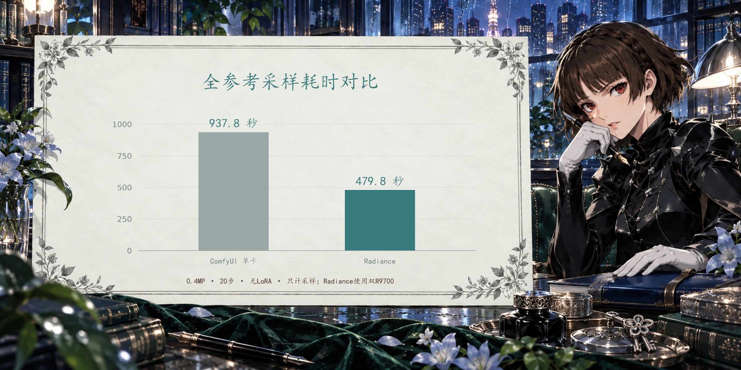

    为了先看两套部署的表现,第一组用的条件比较朴素,全参考模式,832×480(约 0.4MP),完整跑 20 次 Euler 采样,不使用加速 LoRA,参考条件与初始噪声共享。
    从十五分半缩短到约八分钟,采样吞吐接近翻倍,耗时减少约 50%!

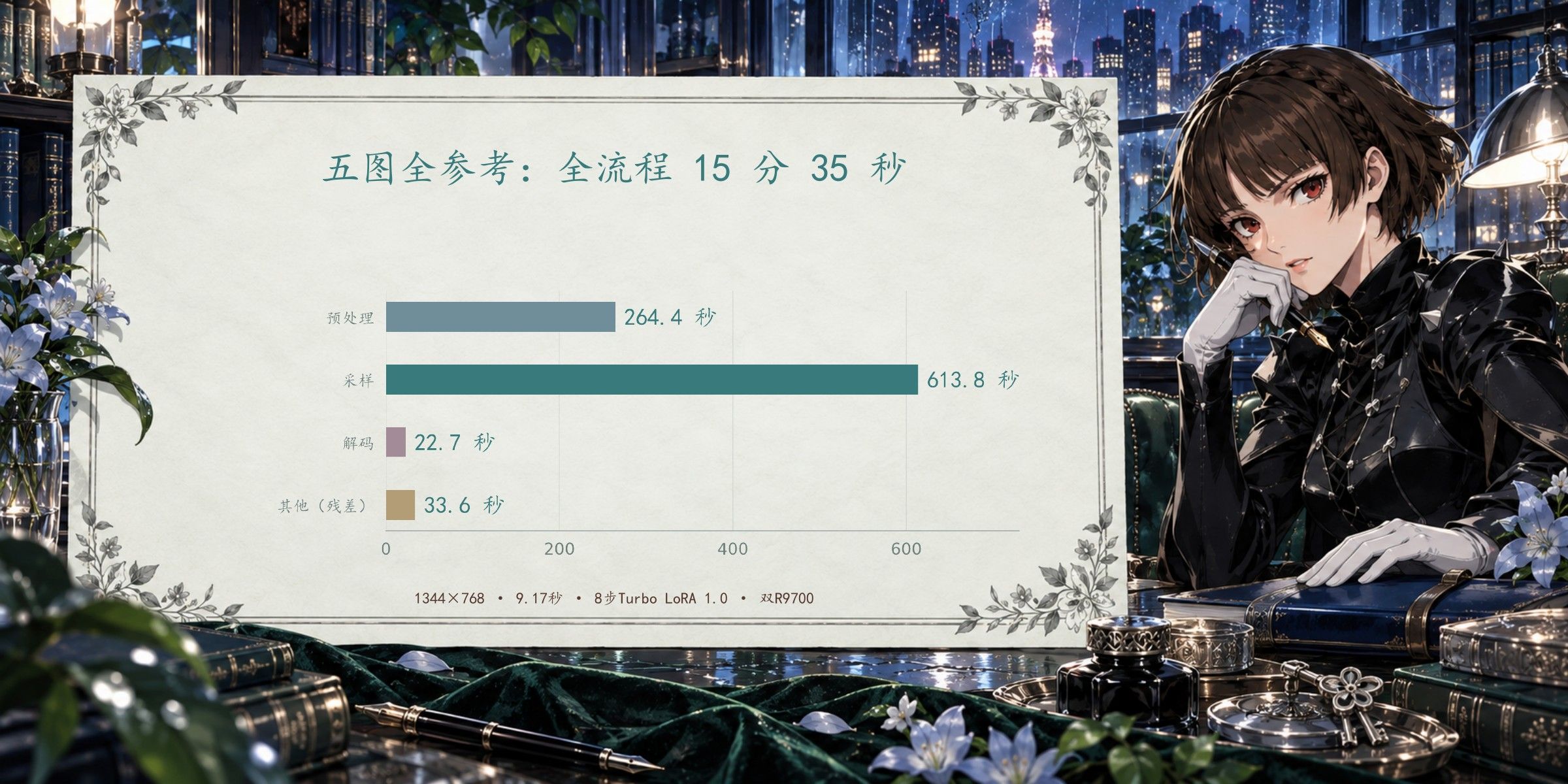

    视频生成的总计耗时大概15分35秒。
    图中我们可以看到,采样之外还有将近五分的时间被预处理消耗掉了,预处理目前主要走单卡 PyTorch 路径,包含 VAE 编码和 Qwen3-VL-32B 条件特征提取,各环节占比还没有细分。后面有空,这是一个值得研究的优化点先记在账上!后面有空了再接着Vibe下,把整条任务的总耗时压下来。
    效果我就不自吹了,视频放在下面。🔨友们直接看成片自行判断。

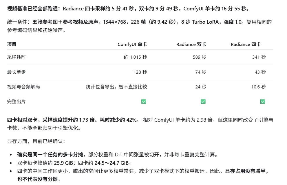

    而这次真正让我兴奋的,是多卡这条路好像走得通!多张同架构显卡,通过专项优化,可以让算力和显存一起参与同一个生成任务!!
    单张 R9700 是 32GB,四张合计就是 128GB。官方规格:R9700
    当然,四张卡加起来的 128GB 和一张 128GB 的卡不是一回事,模型怎么切分、卡之间怎么通信,都要看引擎的本事。现在的双卡路径也仍使用主机内存暂存,并非所有东西都常驻显存。我目前只实测了双卡,四卡能扩展到什么程度,还要等真插上去才知道~
    但至少,它让我看到了另一种思路,本地生成不一定只能纠结“该咬牙买哪张大显存卡”,也可以依托于社区开源的“基础设施”,使用AI为自己扫平显存不足障碍!!

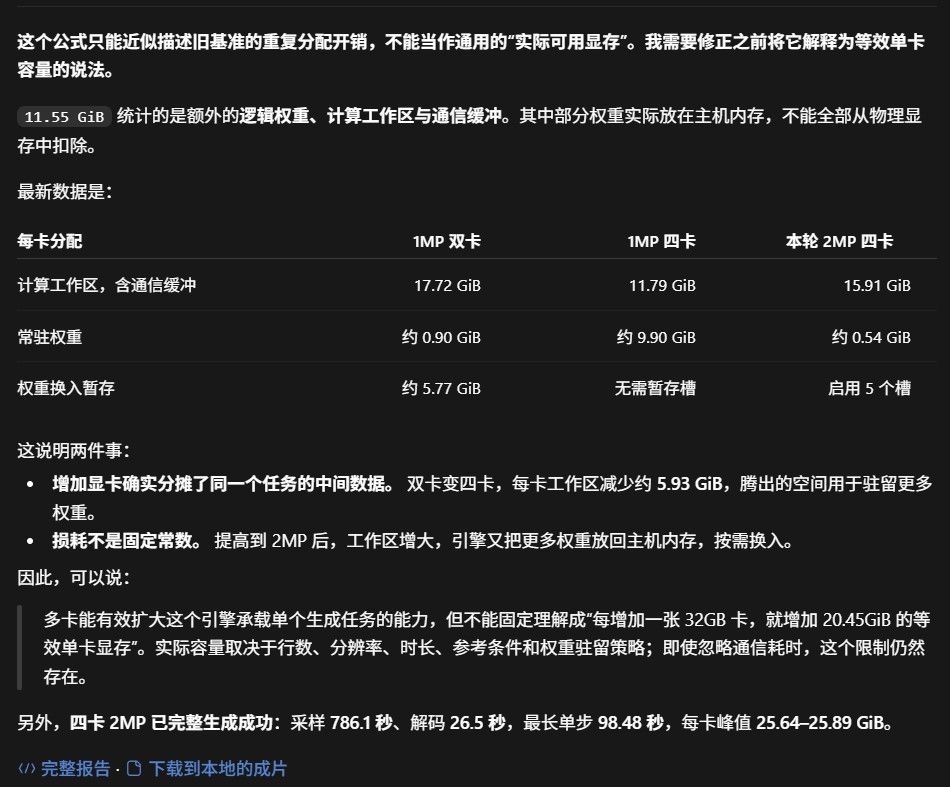

            老哥我按照你的意思是 “虽然两张卡都参与计算,但每张卡仍保存完整的一套权重和中间数据,因此没有降低单卡显存门槛” 这样子理解了。
            确实,单凭加速或两卡都有负载,确实不能证明显存容量得到了有效分摊。但我们这次不是全部复制,主隐藏状态和部分模块仍然每卡各有一份,而主要 DiT 矩阵权重、QKV、前馈中间数据和调制表进行了分片。
            所以我又让GPT跑了一遍,记录了完整状态(数据太长,所以我贴到楼下了)。跟GPT讨论的最终结论是这样的:
            如果忽略跨卡通信成本,并假设完成了四卡适配(系统层面支持TP4),多卡能够让生成任务的可承载容量近似线性增长,但存在重复状态和工作区开销。
            按这次双卡测得的布局作简化估算,每增加一张 32GiB R9700,大约能增加 20.5GiB 的“单卡等效任务容量”。两张约相当于 52GiB,四张约相当于 93GiB。
            这是一种扣除重复开销后的容量估算,不代表显存被合并成了统一地址空间,也不是四卡实测结果。
            对应的理想化估算表:
            卡数 物理显存合计 扣除额外开销后的单卡等效容量
            1 张 32 GiB 32 GiB
            2 张 64 GiB 约 52.5 GiB
            3 张 96 GiB 约 72.9 GiB
            4 张 128 GiB 约 93.4 GiB
            计算假设是把本轮新增的 11.55 GiB 并行开销,近似视为每增加一张卡都要付出的固定成本:
            等效容量 ≈ 32N-11.55(N-1)
            • BunseiB
              BunseiB
              Bunsei
              编写于 最后由 Bunsei 编辑

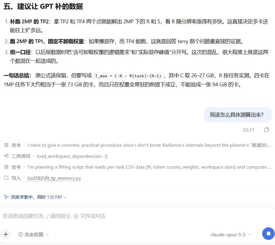

                太长了,我弟,看不完啊,头疼,GPT的回复:
                如果你说的是 DiT 那部分:对,TP 能把它拆到两张 R9700 上,让原来单卡显存不够的任务有机会跑起来。
                但这不等于视频生成的所有显存都能平摊;latent 和 VAE 也可能仍有单卡显存要求。
                你这份记录还没证明它们也分摊了,所以不能据此保证以前单卡不能跑到高清视频,双卡一定能跑。
                你重点解决这个疑问,我好水一期视频。就是我关注的就是能不能多卡TP了,就这一点。另外它也不划算,通信会大大降低效率,价格上也不划算。但对于买了一张的人,加第二张有很大意义。
