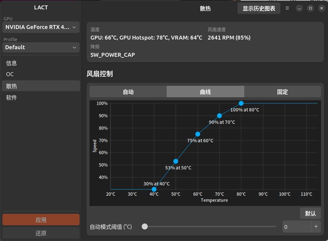

                                我看介绍说 涡轮转速不可调, 是完全固定转速的意思? 还是说它自己智能调整, 不接受外部的转速调整?

                                #46
                                @Tony-Wang 涡轮卡的散热策略偏安静,max-q的出厂设置在300w功耗,温度干到90度的时候风扇也只吹到80%。都是可调整的,up说的不可调整估计是用官方的NVIDIA X Server Settings工具,温控功能确实是置灰的不能调。这个问题当时也是卡了我一下午,问了几个大模型,推荐了若干工具。最后试过一遍之后,LACT工具完美解决,拉一拉曲线都能整,小工具还支持多卡不同曲线。4090+max-q已测试通过非常好用,up也可以试试看
                                5 1 条回复 最后回复
                                • benton yiB benton yi
                                  5 离线
                                  5 离线
                                  #47
                                  @benton-yi
                                  對, 就是指X Server Setting, LACT估計是用Rust或者C++去控制韌件, 有新卡或者升到新版本的Ubuntu就大機率需要更新+重裝
