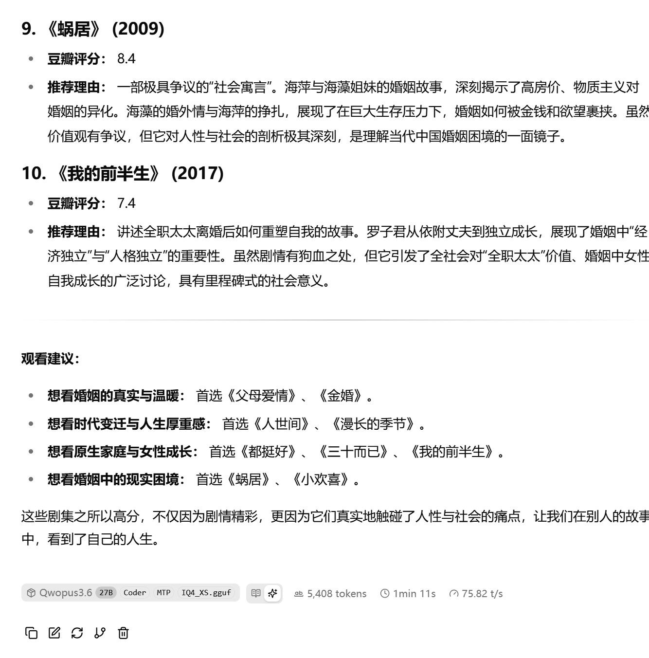

    中国近20年来,评分最高,最值得看的关于人生和婚姻的电视剧,推荐10部,从高到低,并说明理由。
    起步55T/S, 思考了48秒, 中途思考的时候降到过48T/S

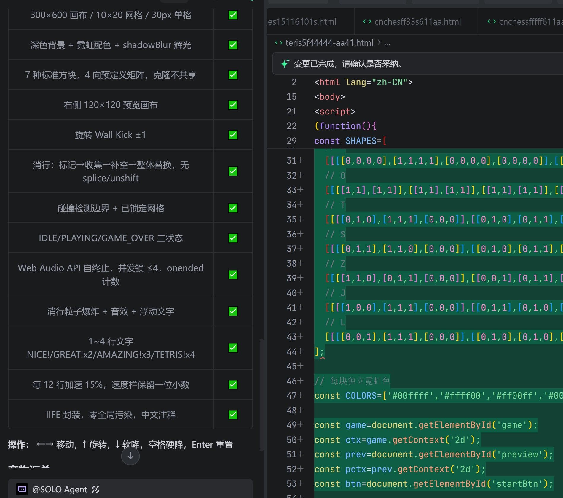

            换测一下俄罗斯方块吧,这个加载器 给我的感觉就是思考或预处理的时间略长,但是似乎受益于工具调用接口的改进,和TRAE的配合更好一些:
            这个模型中途调用 的时候似乎喜欢用英文,可能是老外制作的缘故,对我来说正好可以学一下英语,所以无所谓,它最后总结的时候说中文就可以了.
            8分钟,改来改去做好了,但是形状不完美,这应该就是turbo3压缩导致的了. turbo3换取了显存,但精度也丢了 ,模型思考后过于自信.

            既然它编程有点缺陷,那我试试turbo4 吧,现在只把参数改成-ctv turbo4.

            婚姻电视剧测试, 这种要分步的,提问字数少,为了质量还是要强制它思考.原来是85秒,现在减少到了68秒(总输出token增加了50多个,现在是4490)

                                          较复杂的俄罗斯方块多步生成 ,要10分钟左右,这个模型和参数似乎拥有并行修改错误代码的能力
                                          生成 俄罗斯方块之后,再在WEB UI测试 半开放式问题。内容质量及速度都比较均衡:(平衡75T/S)
