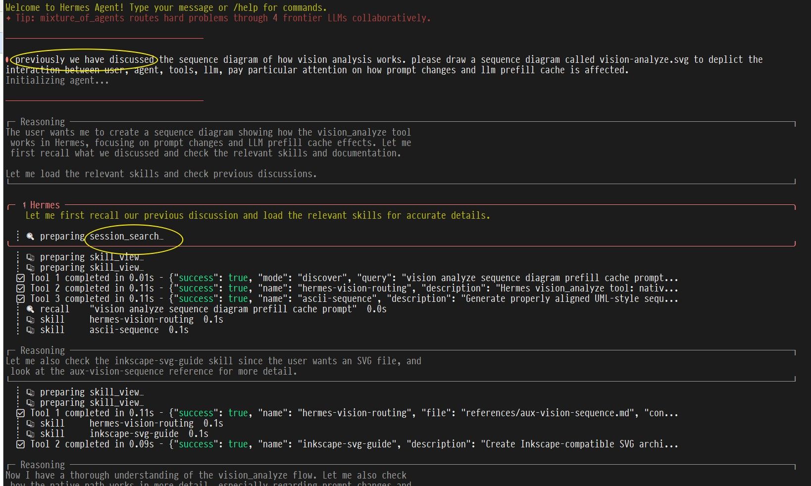

      @Brian 说:
      即使是模型和hermes都设置256k上下文,herems还会触发压缩,最终效果还是很够用的
      我现在把压缩关闭了. 首先压缩效果不一定好(我让hermes调deepseek v4 flash做压缩, 发现压缩以后好多信息都丢了), 另外, 压缩以后所有 prefill 要重建, 既花时间, 有没有啥信息含量. 所以干脆disable it. context 快到头了就 /new 一个, hermes自己记住所有的对话, 在新对话里提一下"我们以前/刚刚聊过xxx", 它自己就会从数据库里去找. 我赶脚这个比压缩还靠谱.
