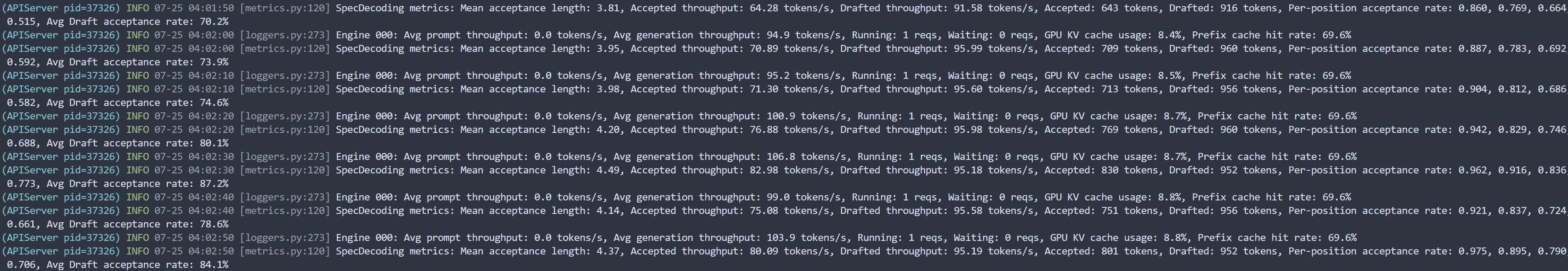

    pro 5000实战代码分析任务
    vllm启动参数
    vllm serve ./Qwen3.6-27B-FP8  --kv-cache-dtype fp8 --tokenizer Qwen/Qwen3.6-27B \
    --speculative-config '{"method": "mtp", "num_speculative_tokens": 2}' \
    --enable-prefix-caching --trust-remote-code  --max-num-seqs 32  --max-num-batched-tokens 32768 \
    --served-model-name  local-llm  --reasoning-parser qwen3 --enable-auto-tool-choice --tool-call-parser qwen3_coder
    大概7分钟生成一个代码文档

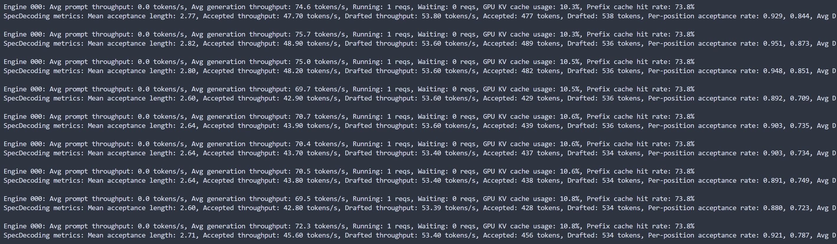

              qwen3.6 27b fp8都30G了。懒得跑评测数据。实际体验,单路70t/s足够个人用,cc跑稍微大一点的的代码仓库也比较可以了。京东丽台5.0w拿下的72G版本,砸锅卖铁。

                👍 72G, 豪华版.
                我也入手了一张 48G的, 不过现在放在国内家里, 回国后再折腾.
                所以我比较关心它的真实算力. 你fp8能跑到 70t/s ?
                论坛其他网友用pro 5000 48G 跑 27B Q6, MTP的情况下, decode速度在51 t/s 左右, 这个差距还是很大的.

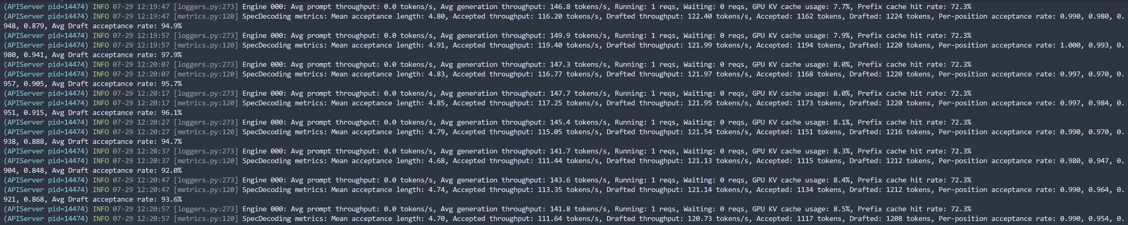

                  可以啦, 我那個也80開頭, 跑到最後200K才降到69左右

                    @566656661
                    那相当不错了, 我记得你的是pro 4500?
                    如果能跑出这个数据, 我心里就有底了. 🙂

                      @Tony-Wang
                      對, 畢竟核心性能只決定Prefill, Decode看Memory Bus (大陸應該叫總綫?)跟帶寬(Bandwidth)
                      5000 Pro的帶寬有1.3TB, Decode應該要比4500 Pro的890多快上不少
