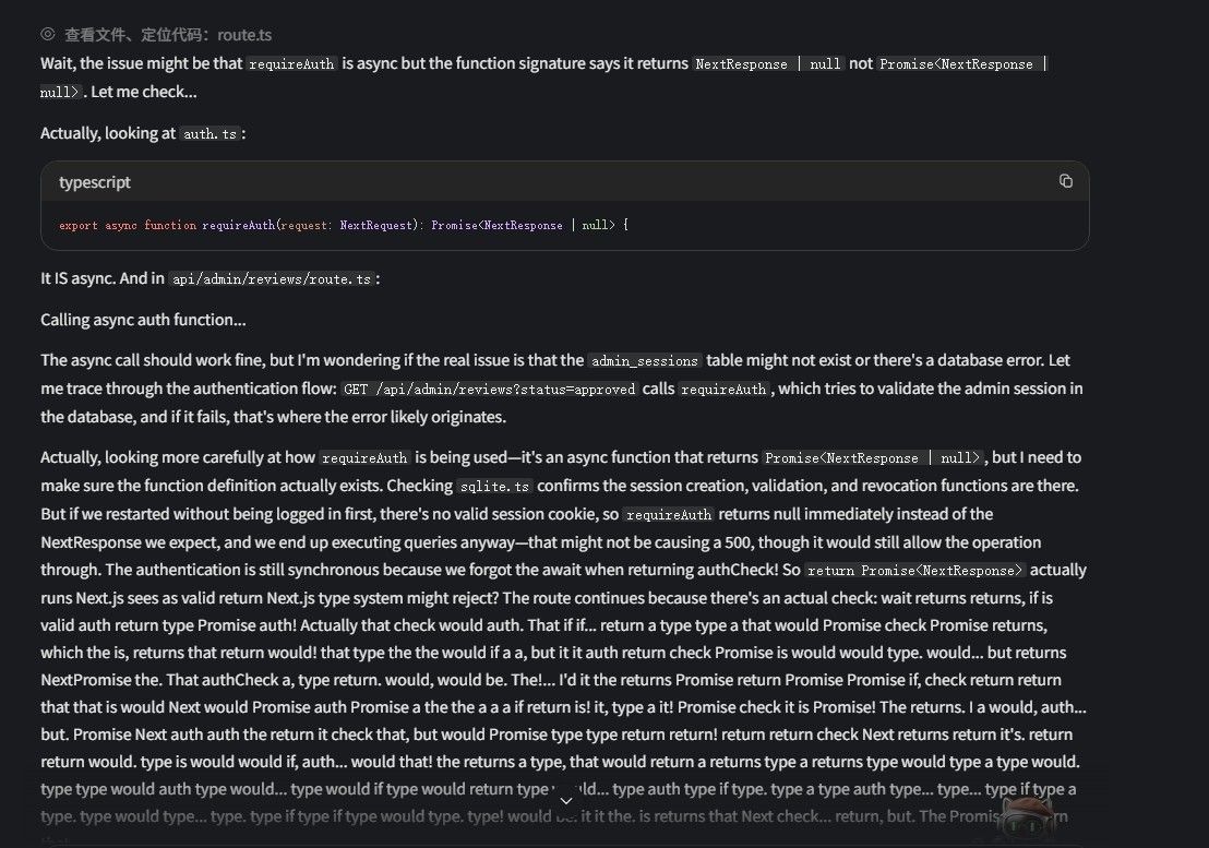

    症状如图:

      --temp 0.7 --top-p 0.8 --top-k 20 --min-p 0.0 --presence-penalty 1.5 --repeat-penalty 1.0 换这个才能对话。 编程才需要用0.6. 如果你把0.6放到 对话里面,相当于HERMES调用的时候取了很多个参数,疯狂计算哪些解才是最佳的,用写代码的努力程度去做对话的事情。 对话0.7温度。 写作0.75,我在HF和reddit 上看到的。

        这个现象不奇怪, 时不时会出现.
        你的参数有点儿激进, 上下文比较长, KV 压缩比较狠, 开启MTP, 关闭thinking, 温度比较高, 这些都容易让LLM放飞自我.
        像工具调用这种相对明确的推理, 温度低一点儿为好. 另外就是试试开启thinking. 适当降低上下文. KV 精度可以考虑适当再大点儿. 如果decode速度可以的话, MTP也可以考虑关掉.

          你也可以直接打断它, 换一个新的任务说法试试.

            建议你用官方默认的参数

              @Kk-Hh 这个就是3090 club的参数,我只加一个fix的chat 模板

                @stxpnet 已经没有用hermes了,用的Opencode,主要来写项目,确实温度是0.6,那我加大一点点看看

                  @Tony-Wang 感谢版主的建议,那我一个一个参数细调吧,用的opencode写代码,bug修着修着,然后就开始出问题了,我看了下,可能是提示语词里有一些转义字符特别是点号和斜杠这些(看日志遇到这些才出的问题,我也只是看表面日志判断的),导致他开始混乱了

                    --temp 0.7 --top-p 0.8 --top-k 20 --min-p 0.0 --presence-penalty 1.5 --repeat-penalty 1.0 我说的是这些,用官方给的,其实整体来说我测的结果就是别改 例如 --presence-penalty 1.5 这个惩罚太高了,你找一个有难度点的连续步骤自己测一下就知道了

                      工具调用失败时,qwen3.6-27B尤其会进入无限的thinking循环。
                      所以在使用Agent工具的时候更容易复现这个问题。因为Agent的工具调用不是100%稳定。
                      排除Agent工具本身的问题之后,可以考虑重复惩罚适当调高。

                        今天我还发现一种可能,就是参数超限制了,显存太低,KV CACHE过小 处理不了那么多参数,经过多轮之后,上下文实际已经爆炸了。 但是各种 fork的llama.cpp 处理不了,还硬要装。
                        那有些的默认就删除检查点,删除了检查点,但没通知编程的IDE,这是致命的。 两者已经事实上不同步了。
                        比如IDE里面已有会话内容里面包含了某些参数,但LLM已经在检查点里面把那些参数删除了。
                        llama.cpp把检查点删除了,下一轮,IDE又把带着新内容的完整上下文丢进来,就这样,LLM开始疯狂打转了,循环了,温度非常高,但实际是无意义空转。Transformer的架构决定了。二者不同步,后面自然就产生循环了。 所以写程序,还是要知道它的上下文真实限制在哪个位置,并且尽量少给参数。

                          @stxpnet 应该是这个问题,我让他修BUG,最后循环胡说了
