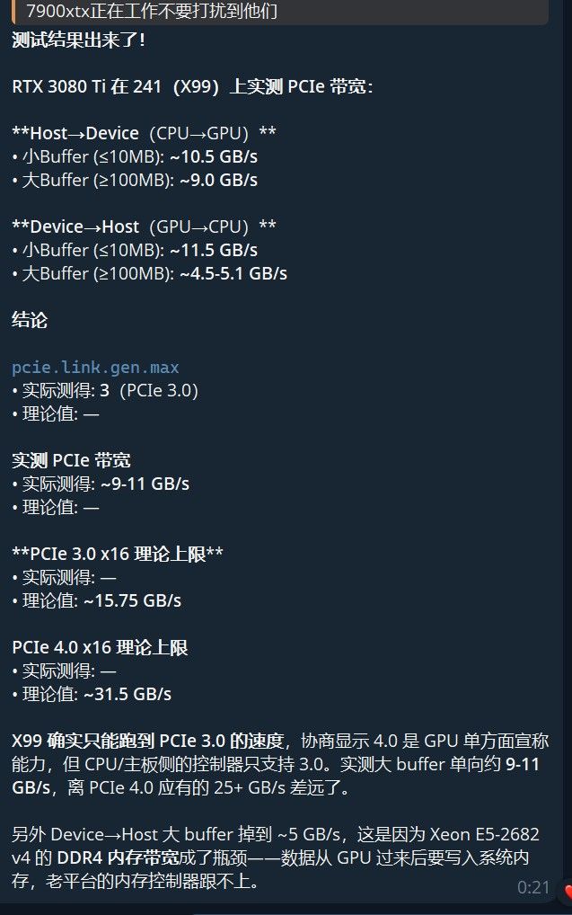

    实测结果:
    Buffer 大小 Host→Device(CPU→GPU) Device→Host(GPU→CPU)
    512 KB 9.30 GB/s 9.73 GB/s
    1 MB 10.03 GB/s 10.54 GB/s
    10 MB 11.33 GB/s 11.47 GB/s
    100 MB 9.05 GB/s 4.36 GB/s
    1 GB 8.99 GB/s 5.13 GB/s
    2 GB 8.98 GB/s 5.14 GB/s
    对比理论值:
    标准 理论单向带宽 实测典型值
    PCIe 3.0 x16 ~15.75 GB/s ~9-11.5 GB/s ✅ 符合预期
    PCIe 4.0 x16 ~31.5 GB/s ❌ 差得远
    PCIe 3.0 x8 ~7.88 GB/s 大 buffer D2H 接近这个值
    注意大 buffer 的 Device→Host 掉到 ~5 GB/s,这个是因为 Xeon E5-2682 v4 的 DDR4 内存带宽成了瓶颈——数据从 GPU 读回来要写进系统内存,老平台的内存控制器跟不上。这进一步说明:哪怕 GPU 再快,整个平台的 PCIe 子系统的天花板就在那里。
