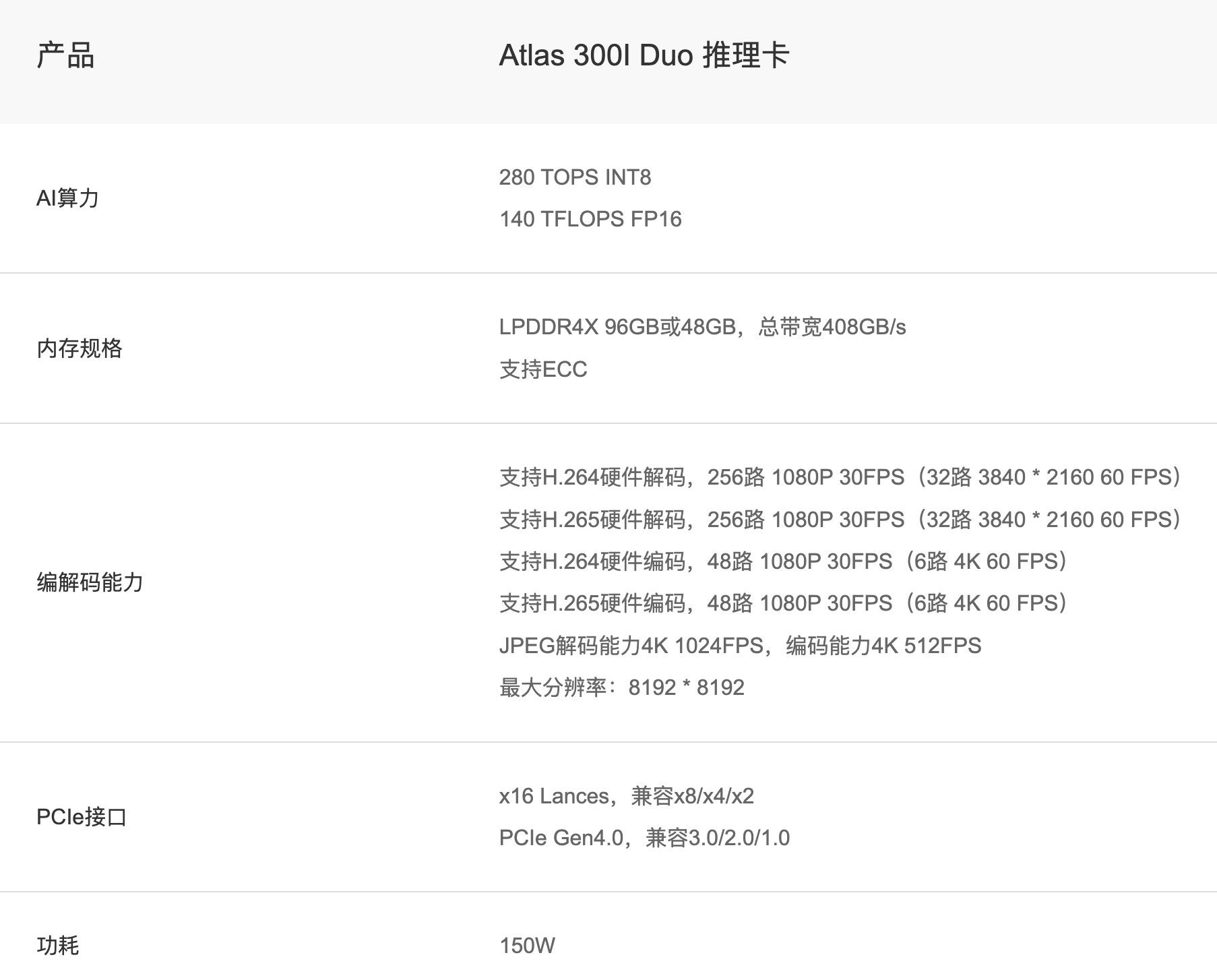

                • kos orK 离线
                  我今天才在研究這張卡 Atlas 300I Duo 推理卡 不知道群裡是否有人使用過?
                  LPDDR4X 96GB或48GB,总带宽408GB/s
                  bingqin wangB 5 2 条回复 最后回复

                    @kos-or 这卡目前来看 除了显存大 貌似就都是骂 没看到社区有夸优点的

                              那个卡应该是8卡叠加才效果好,也是再国产的无奈。业余玩家玩的话,单卡感觉有点像dgx spark或者amd 395。看被显存大,实则跑得慢,除非你能忍受晚上让它自己跑, 用时长换质量
