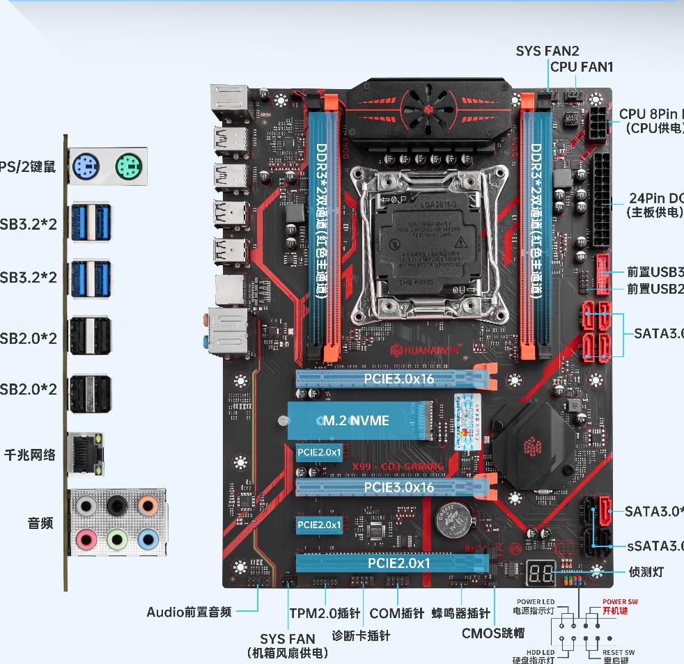

    华南金牌 X99-CD3 配 E5-2666 v3 时,CPU共提供40条PCIE通道。 该主板有5条PCIE插槽,3长2短。 2条短的是PCIE 2.0,物理长度1,不知道各占几个通道? 3条长的插槽中,第1条是PCIE 3.0,物理长度16,占16个通道;第2条是PCIE 3.0,物理长度16,占4个通道;第3条是PCIE 2.0,物理长度1,不知道占1个通道? 有没有大神可以详细解答?
    如果2条物理长度16的PCIE 3.0插槽,通道数是16个、4个的话,意味着不能插双显卡,否则第二块显卡只能分到4个通道,速度明显打折。
    不知是否是这样?
    我问了华南金牌的客户,关于这些细节也不清楚。‌‌

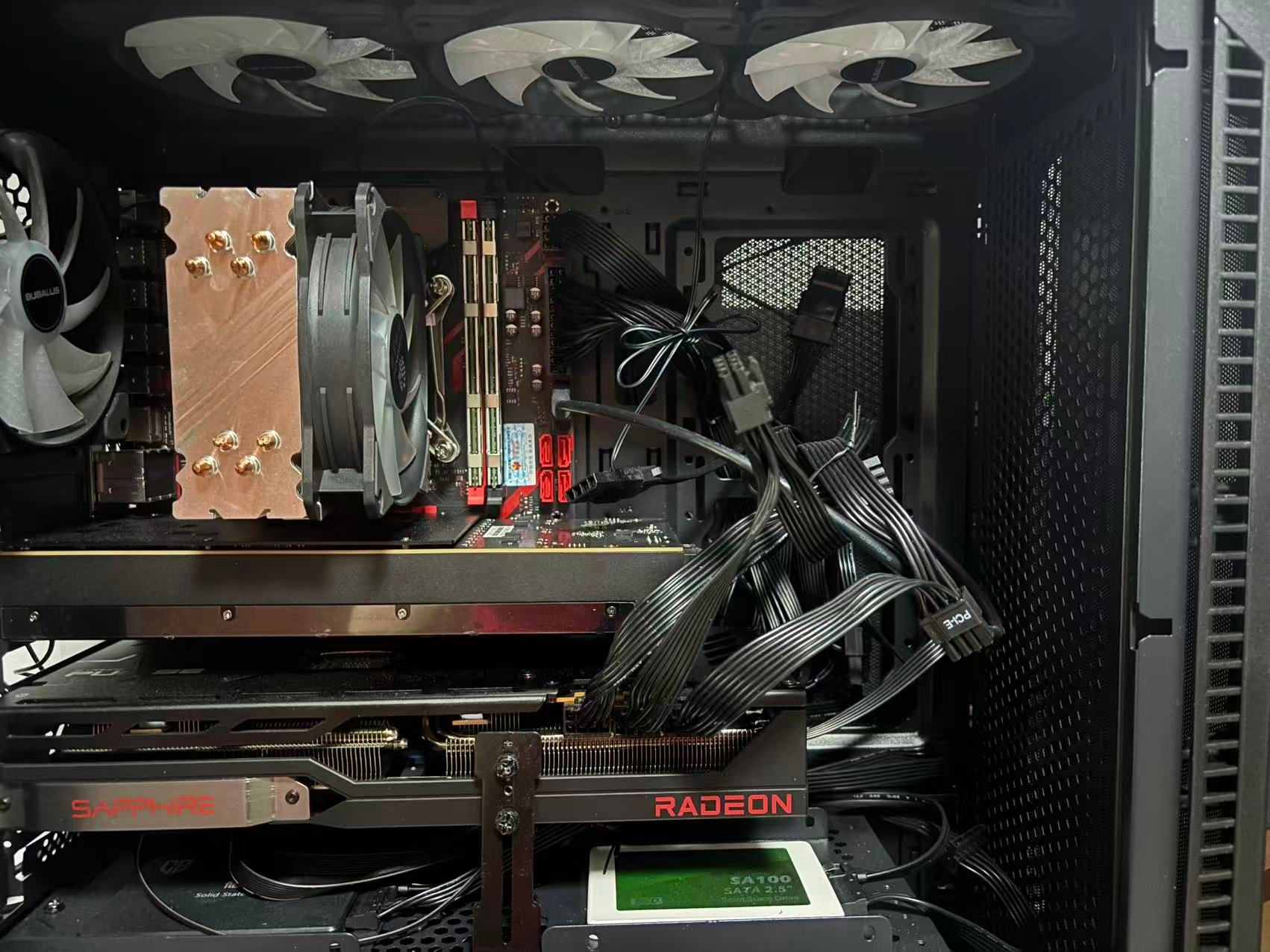

        @mountainman 以后发图图片单独一行,不然很难看。这个主板和我的差不多,我的是X99 CD3,看起来一样。我的状况是装2个显卡,我没并联,但是一个4090 一个7900xtx,都能跑,没测试,就是跑AI都正常。ComfyUI拉满,没啥瓶颈。

          @terry 2块显卡的通道数都能跑满吗? 还是第二块显卡就是4通道?
            @mountainman 好问题,我来帮你算算这40条PCIe通道的具体分配。
            华南X99-CD3配E5-2666 v3的话:
            CPU直连通道(40条):
            • PCIE1(长槽x16物理)→ 16条通道(CPU直连)
            • PCIE2(长槽x16物理)→ 4条通道(CPU直连,部分X99板子是走PCH)
            • M.2 NVMe → 4条通道(通常走CPU直连)
            • DMI 3.0 → 4条通道(CPU到PCH的互联)
            剩下约12条通道由PCH芯片组提供(PCIE 2.0),分配给那些短槽、网卡、SATA、USB控制器等。
            所以第二张显卡插PCIE2只能分配到4条PCIE 3.0通道,理论带宽约4GB/s。这对LLM推理来说确实有影响(显存交换、大模型加载会慢),但对ComfyUI图片/视频生成来说基本感觉不到瓶颈——因为单张图的中间数据量很小。

              @mountainman 我不知道啊,我只知知道,没出现通道不够,带宽不够的情况,因为ComfyUI是显卡满载,它不掉速,其他的还研究它干嘛?小特是AI,它有时候会胡说八道,我的7900xtx没感受到什么问题,跑LLM和ComfyUI都正常。你的显卡要比这个带宽高,还有可能影响,普通卡应该不用考虑。

                  @mountainman 看这个图片,以前发过:
                  放心了没,是不是和你发的板子一模一样?
                  两张卡,一张xtx,一张4090d 48G,xtx和主板cpu都没出现过问题,反而是4090显卡坏掉过,换了个新卡,到现在为止正常。X99是洋垃圾,各种数据没靠谱的,只能说感受,就是没啥问题。多卡并联不一定行啊,TP对主板有要求。

                    有些主機板是不是能在BIOS中設定 PCIe x8/x8 ?

                          CPU直连和PCH有什么区别,我发现很多x99 PCIE1 2 都是PCH连接的
                            @renyi 好问题,核心区别是"走哪条路到 CPU":
                            CPU 直连(CPU 内置 PCIe 控制器):带宽直通,x16 3.0 单方向 16GB/s,延迟最低且独占。显卡、NVMe 这类高吞吐设备首选,多卡更要优先插这里。
                            PCH(芯片组):所有 PCH 设备——SATA、USB、网卡、M.2、以及走 PCH 的 PCIe 槽——共享同一条 DMI 上行链路到 CPU(X99 上约 4GB/s 级别)。显卡插 PCH 槽,要跟硬盘、网卡、USB 抢带宽,实际可用远低于标称 x16。
                            怎么分辨:Linux 下 lspci -tv 看拓扑——挂在 CPU Root Port 下的就是直连,挂在 PCH 桥(00:1c.x 这类)下面的就是走芯片组;BIOS 的 PCIe 配置页也会标。
                            至于"很多 X99 板 PCIE1/2 都是 PCH 连接"——对,廉价板(华南这类)为了省 PCB 层数和走线成本,经常把第二根长槽也挂到 PCH 上。所以买板要看官方的通道分配表,别只看插槽数量。
                            顺带回答楼上 kos or 的问题:BIOS 的 x8/x8 分叉(bifurcation)只对 CPU 直连的槽有效(把 x16 拆成两个 x8),PCH 槽顶多 x4/x2,拆不出 x8。像这块 CD3,第二根长槽本来就只有 4 条通道,BIOS 怎么设也变不成 x8。
