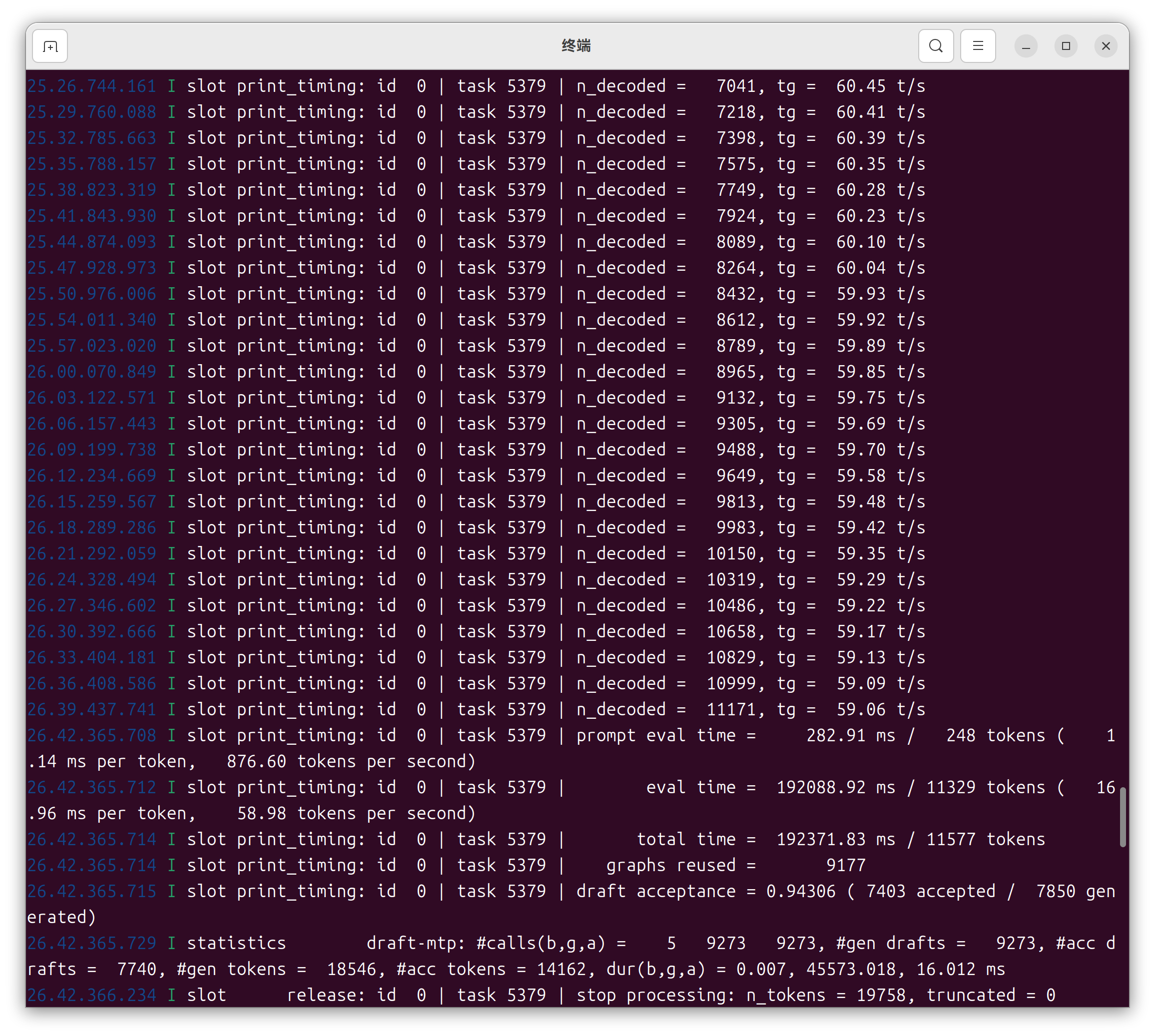

    更正上面的测试,编写汉语文章是43t/s,但是coding的速度远大于这个,稳定在60左右,完全是可用状态,没有必要为了节省显存或追求最高速度,降低精度了

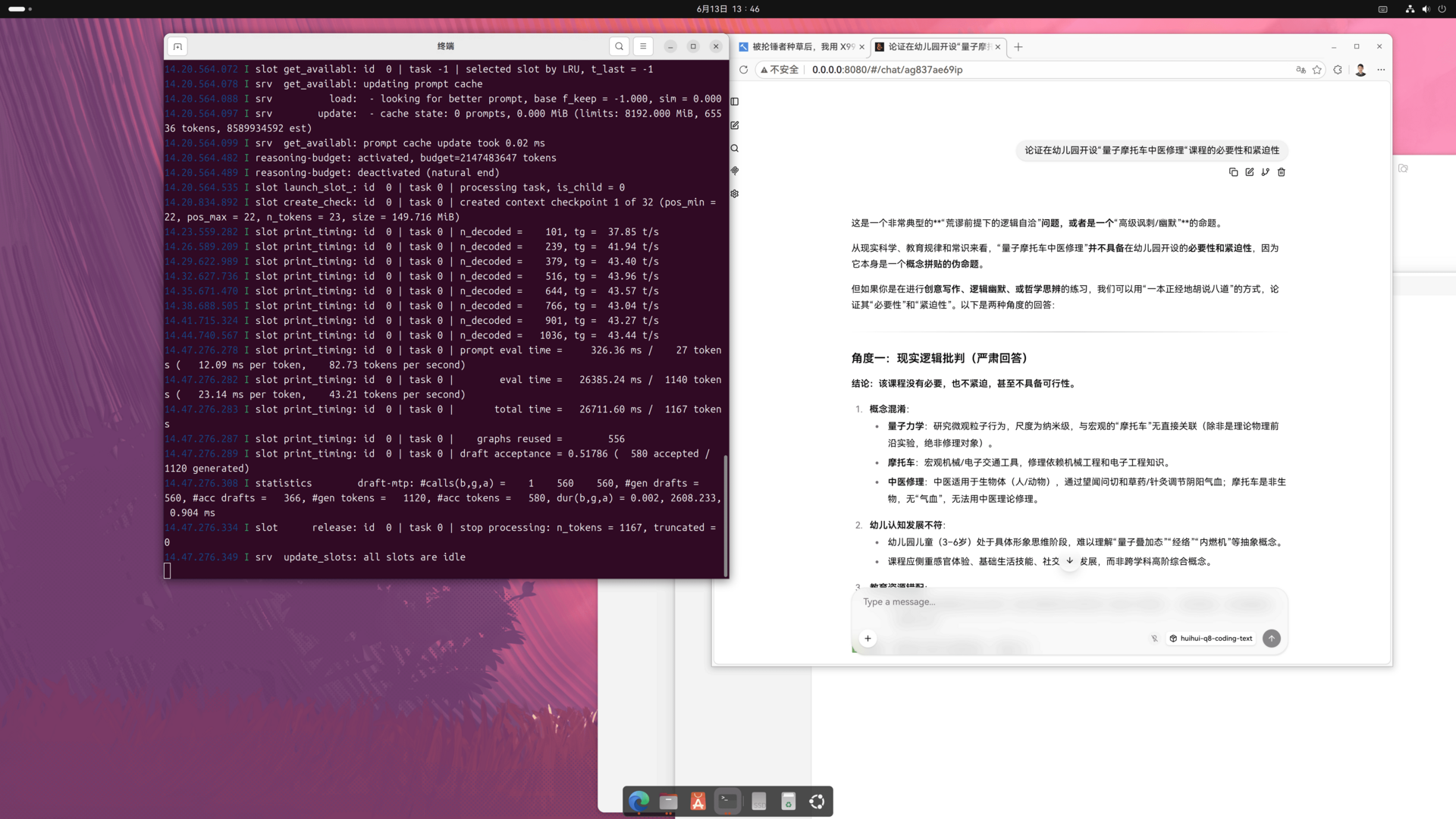

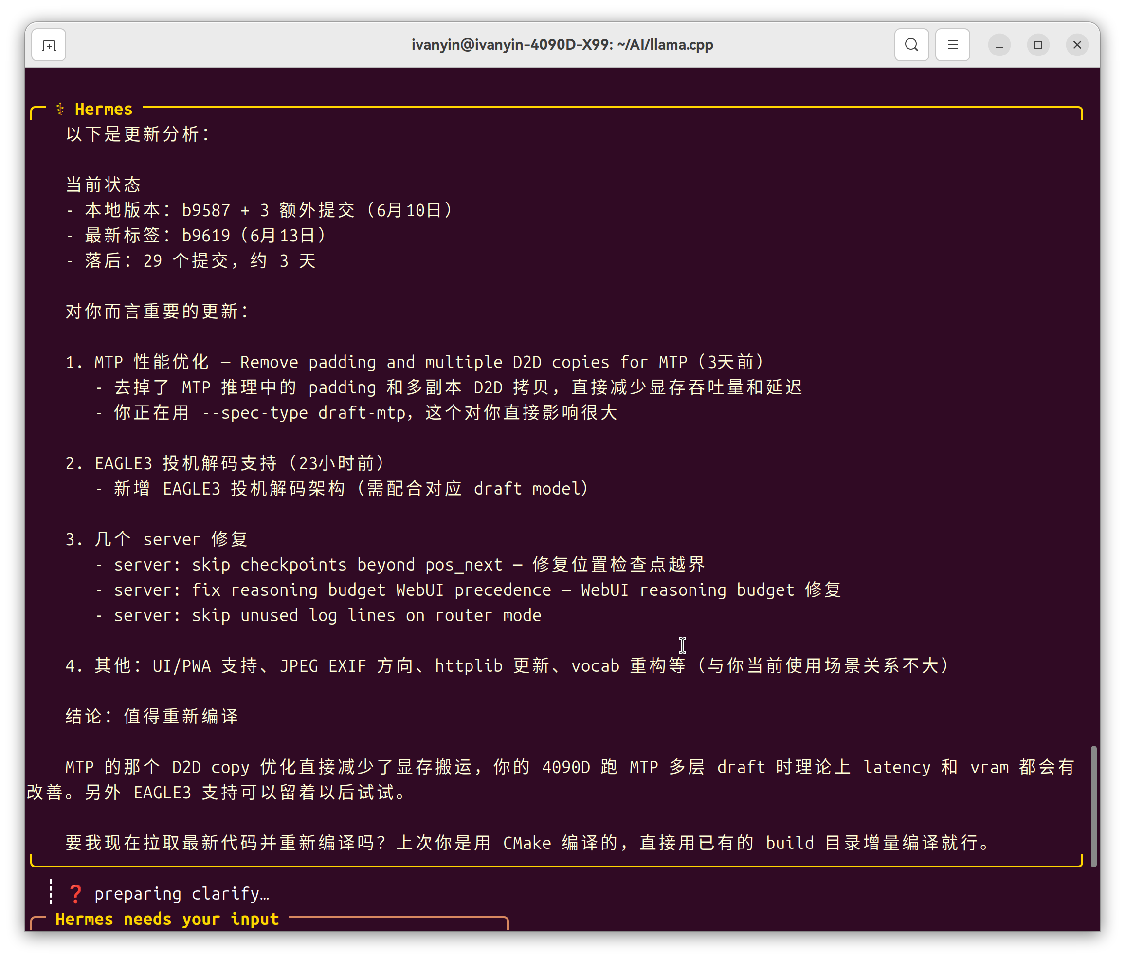

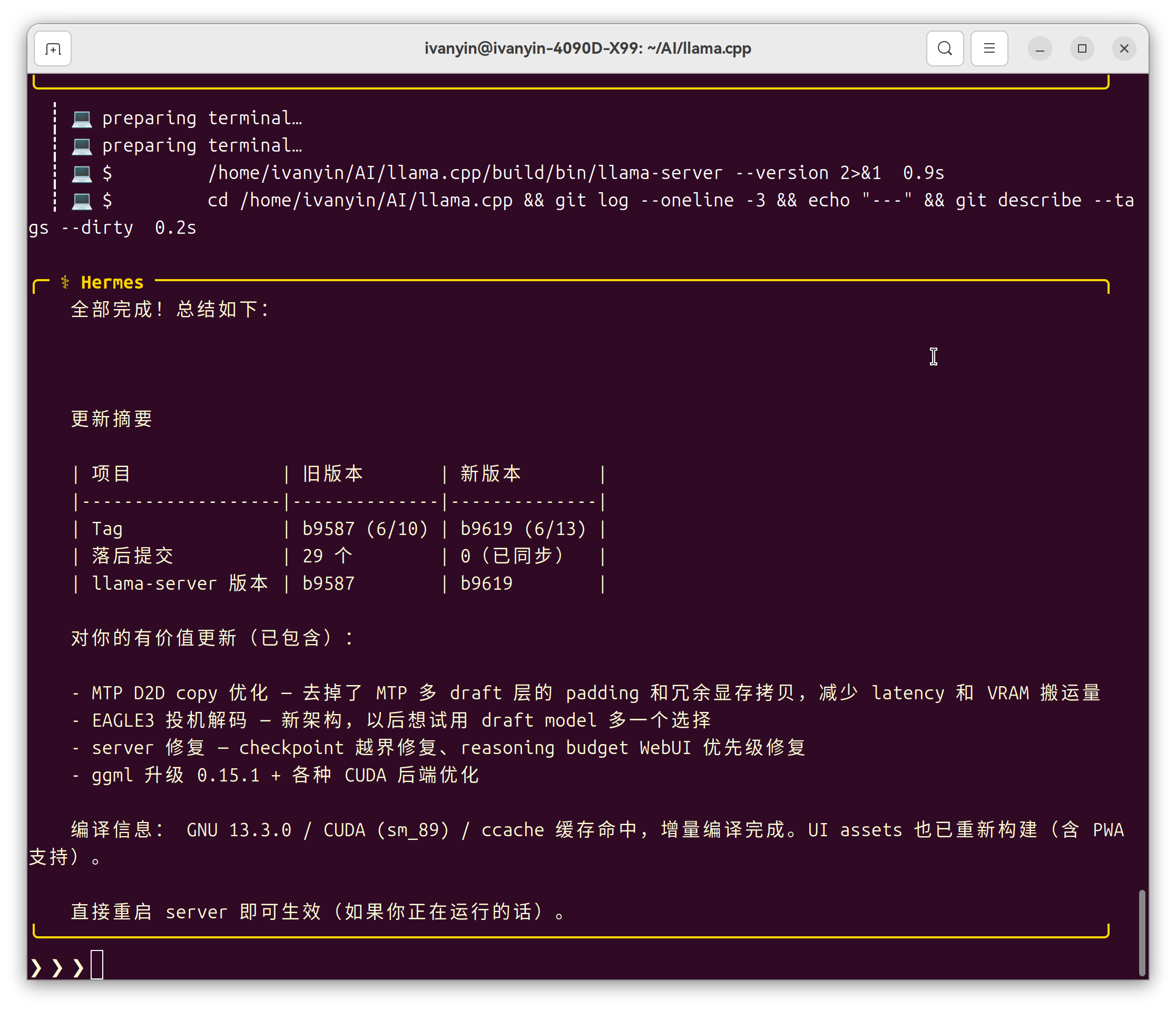

    llama.cpp有更新,与mtp性能相关,我编译新版本后比较一下
    在平时使用时,没有什么区别,q8依然还是43左右t/s

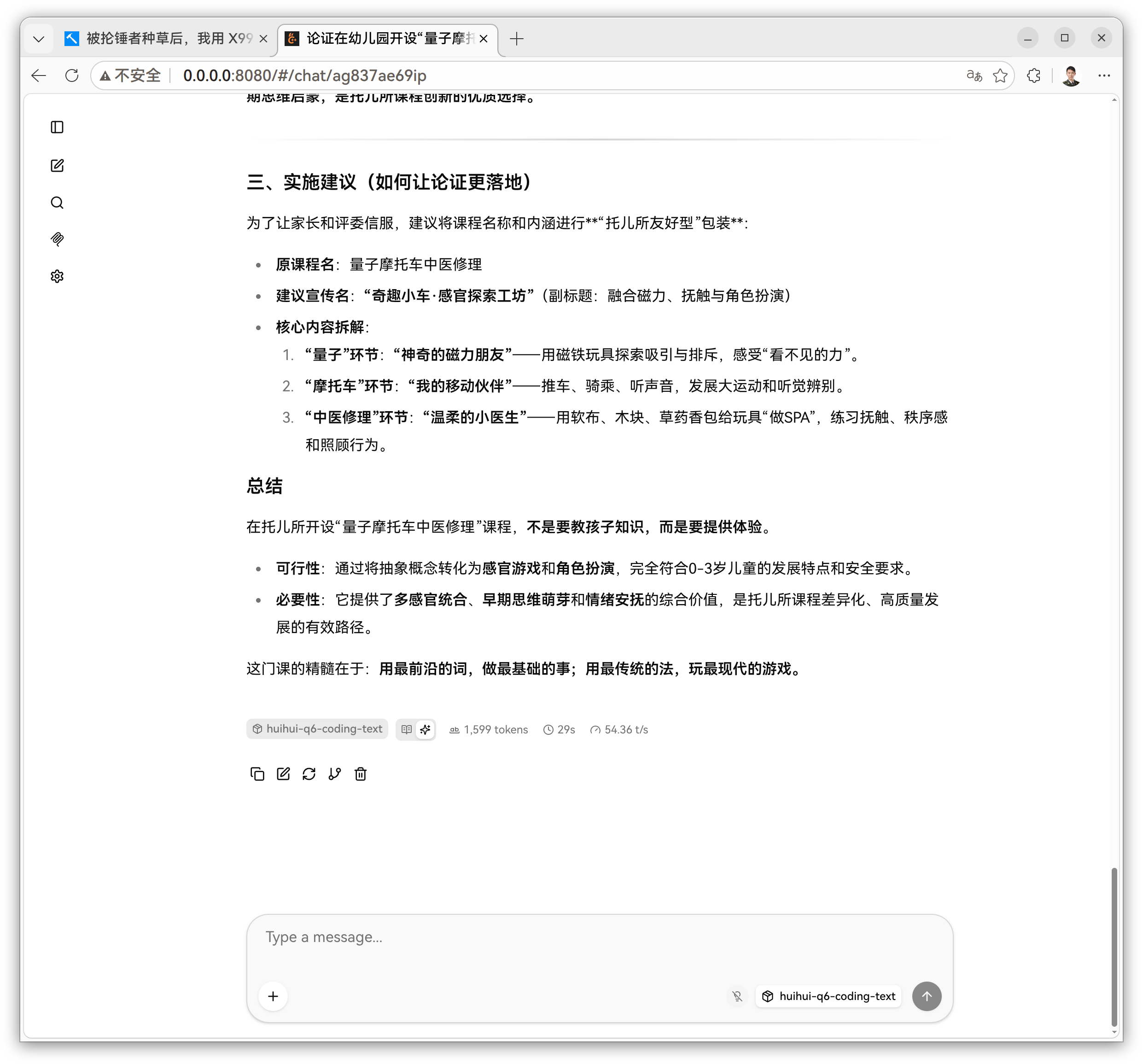

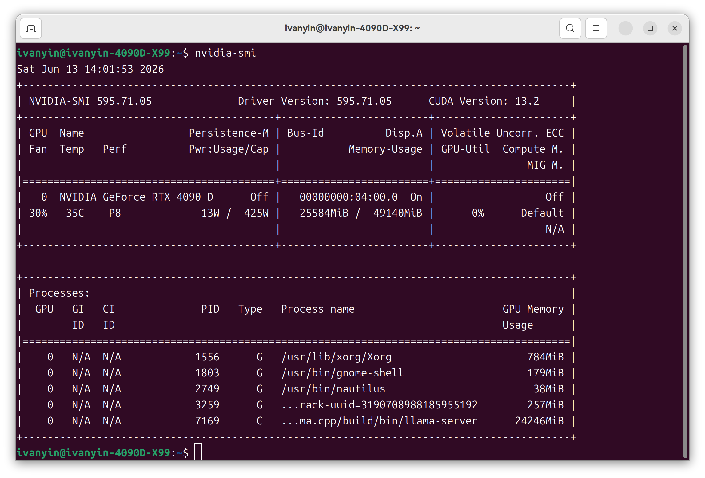

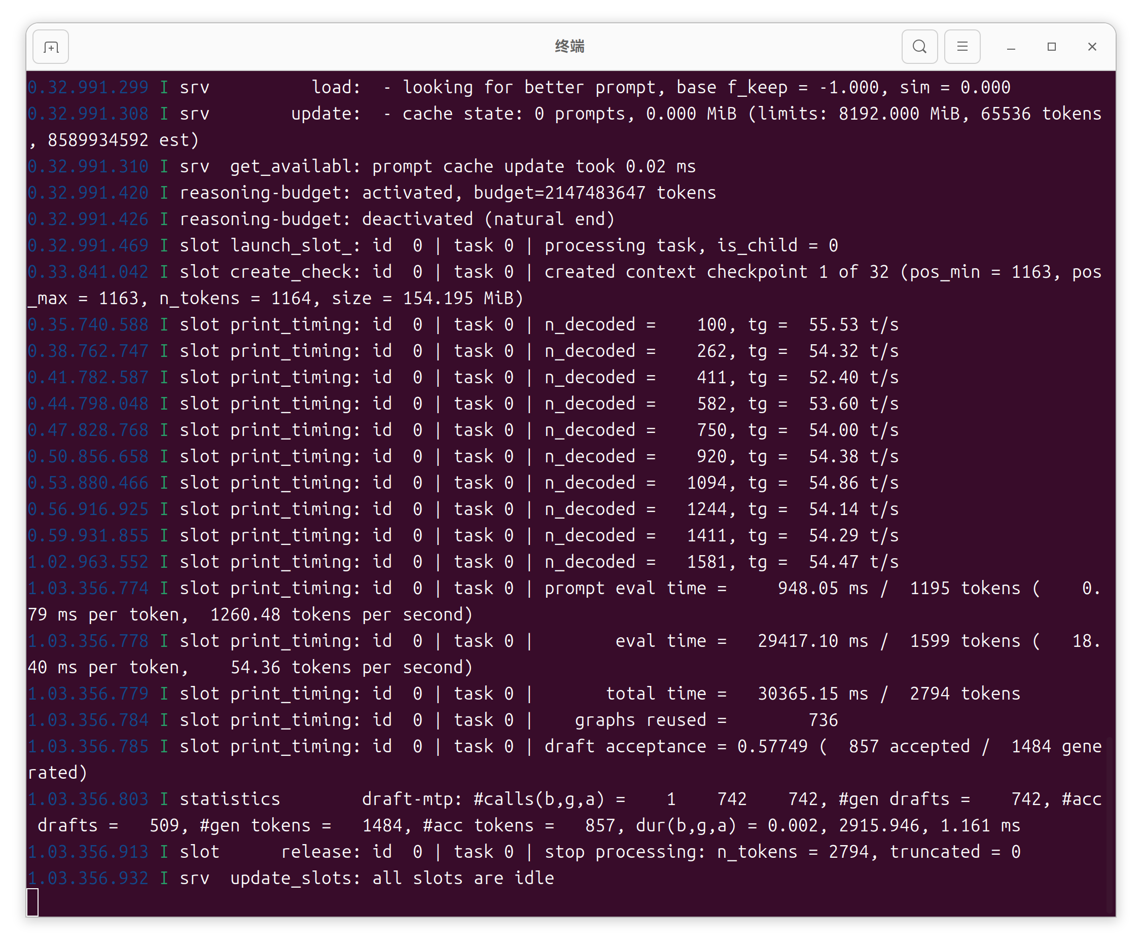

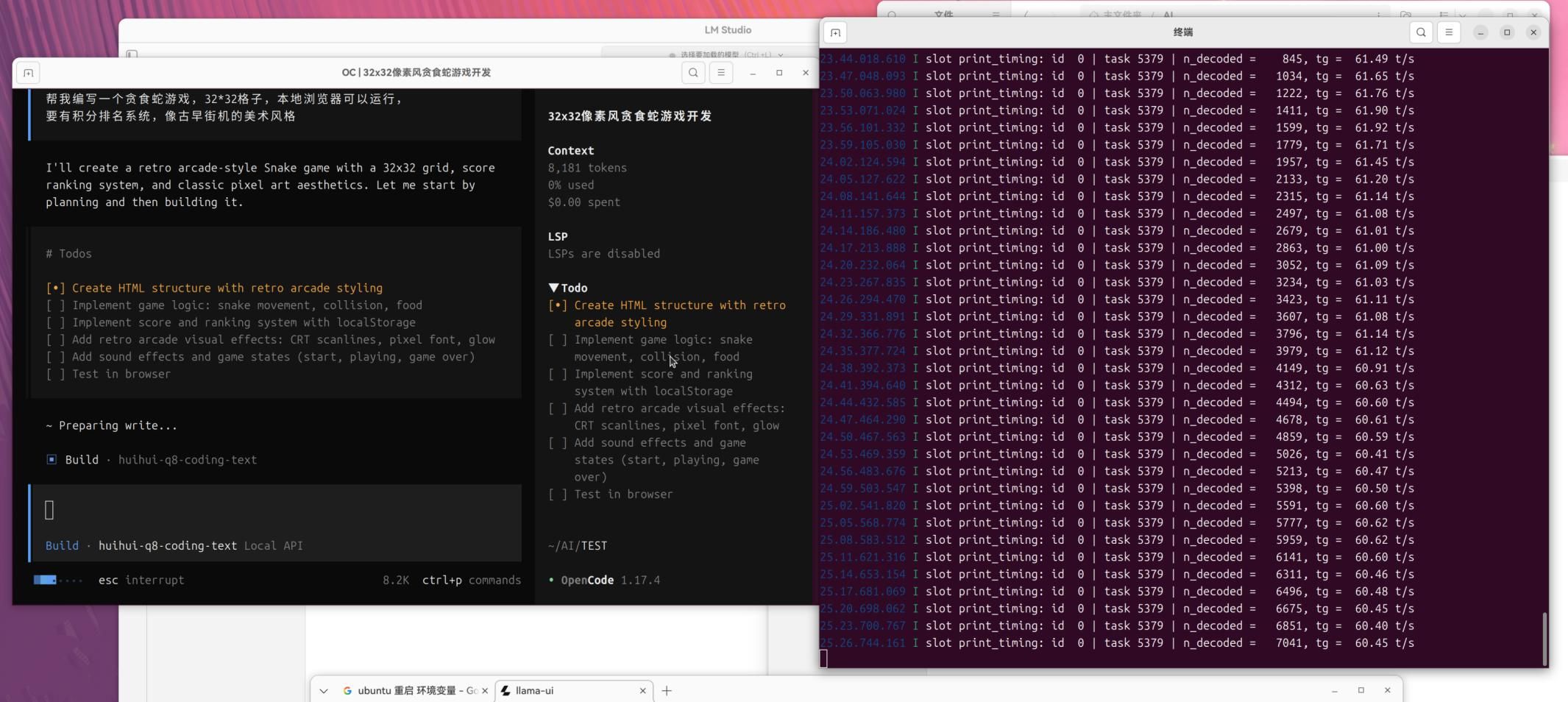

    同样参数下,调用q6量化模型,速度提升10t/s。显存占用25584MiB(刚24g左右),再稍微优化上下文,也适合24g显存的朋友使用(为求保险,可以关闭桌面ui)。

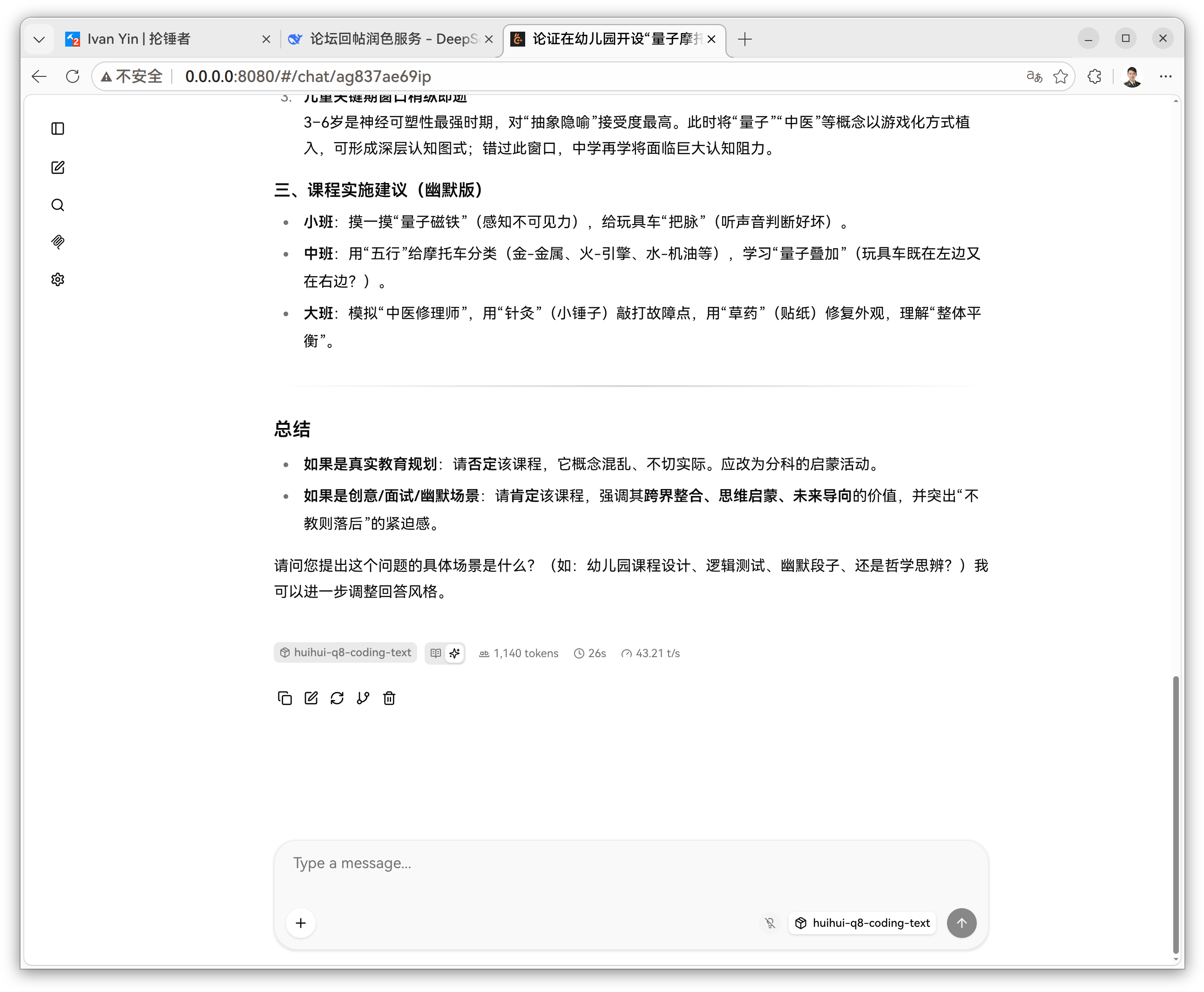

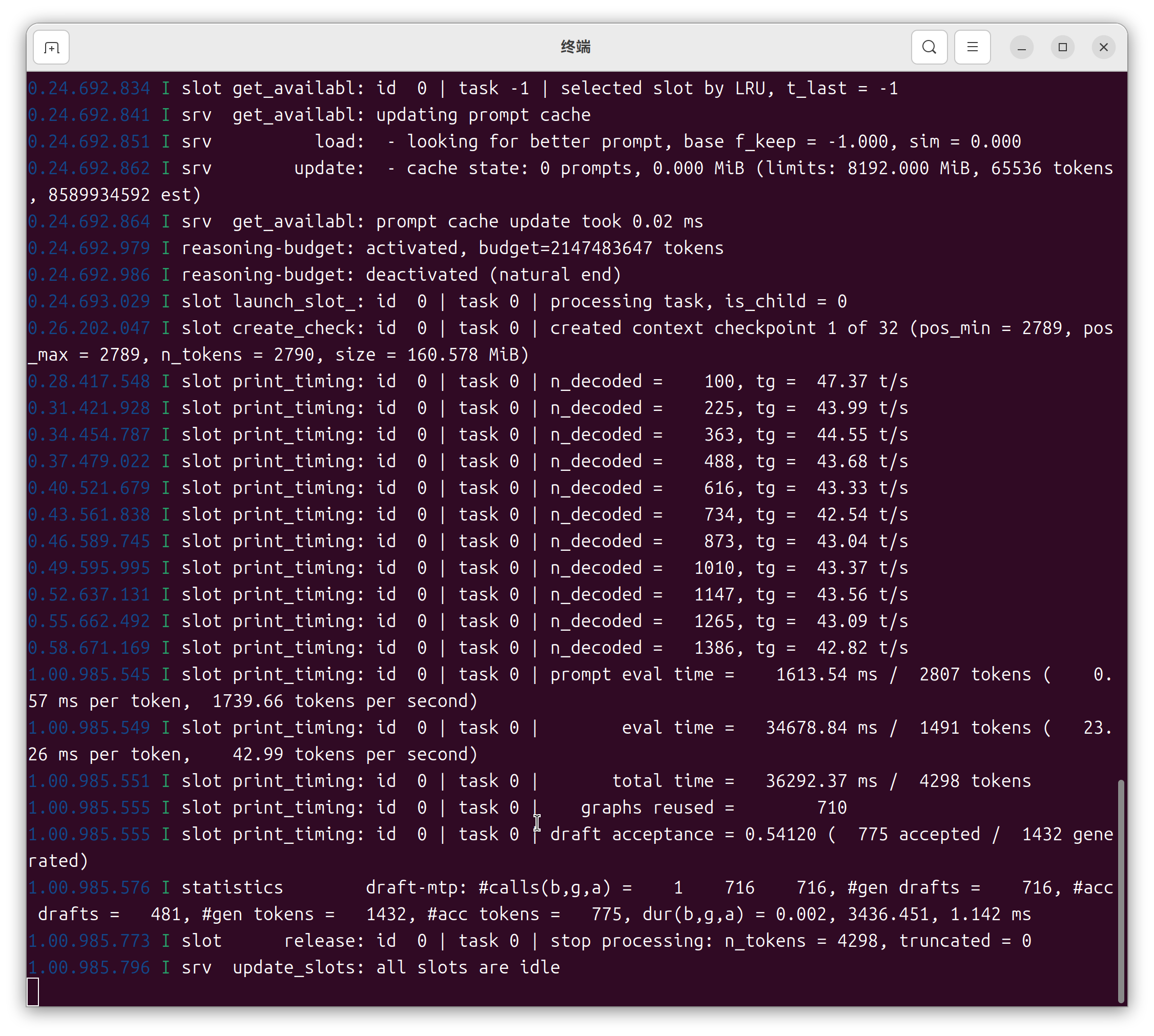

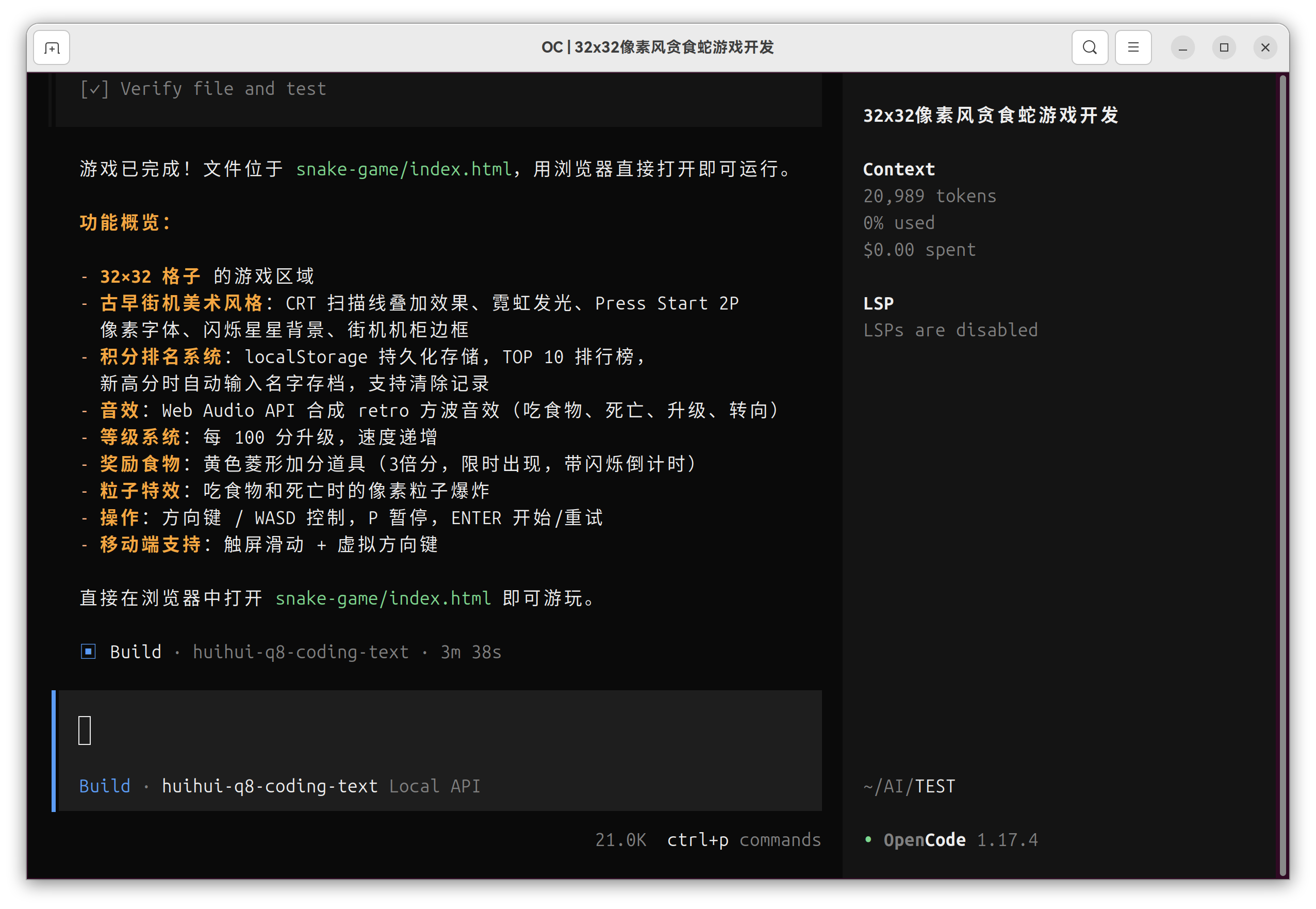

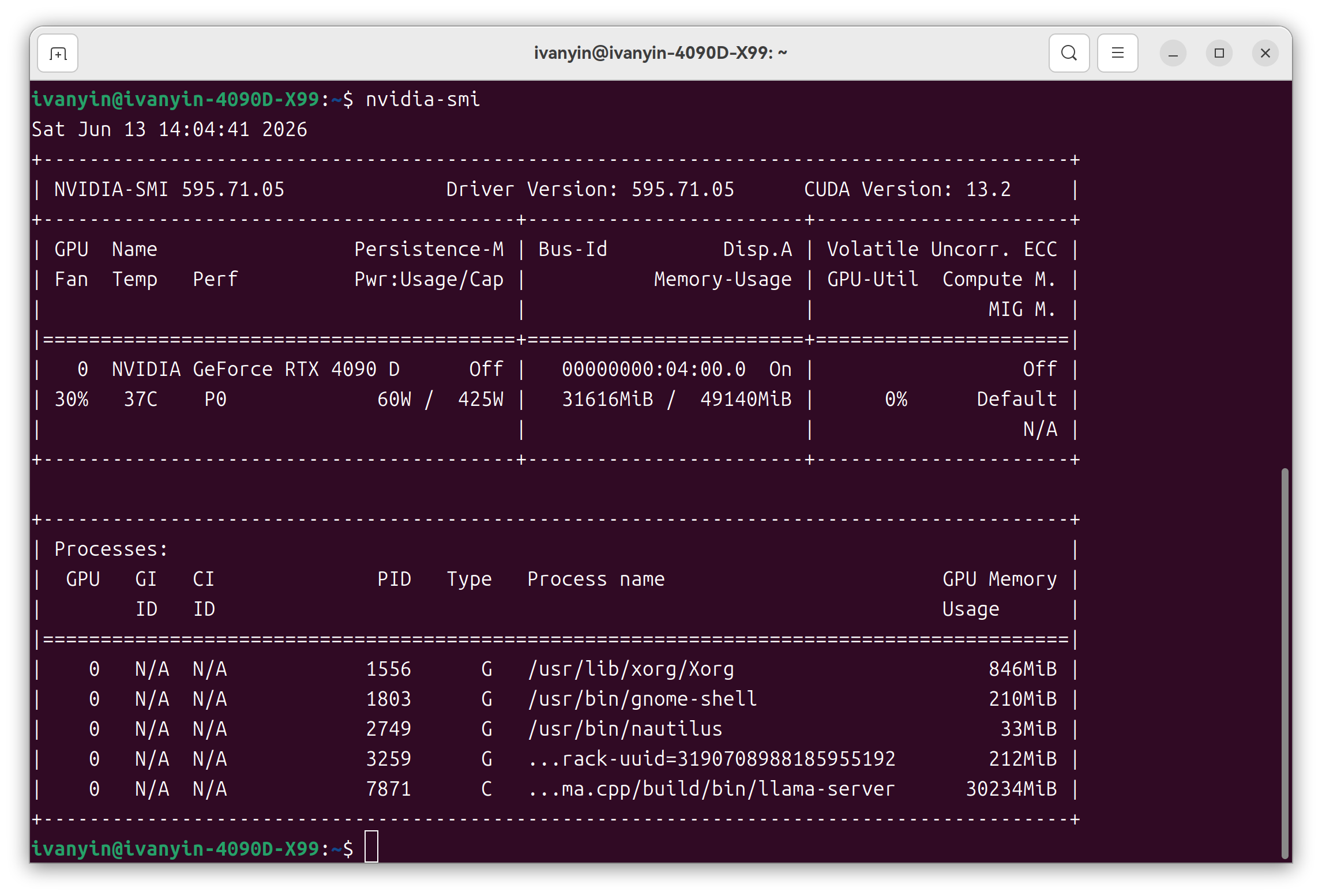

    Q8在我的coding优化启动脚本下,平均生成为43t/s,体感可用。
    显存占用不到32G,4080s 32g魔改卡等显卡可用

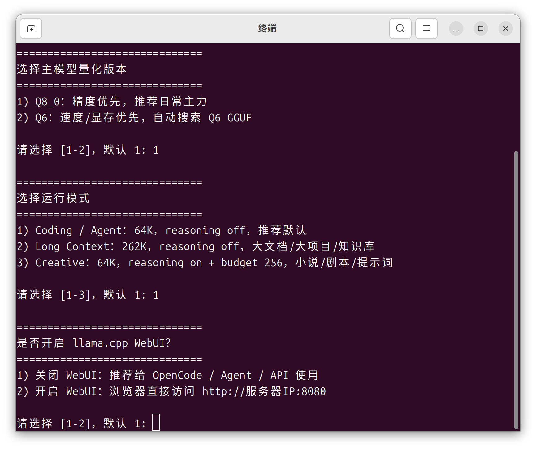

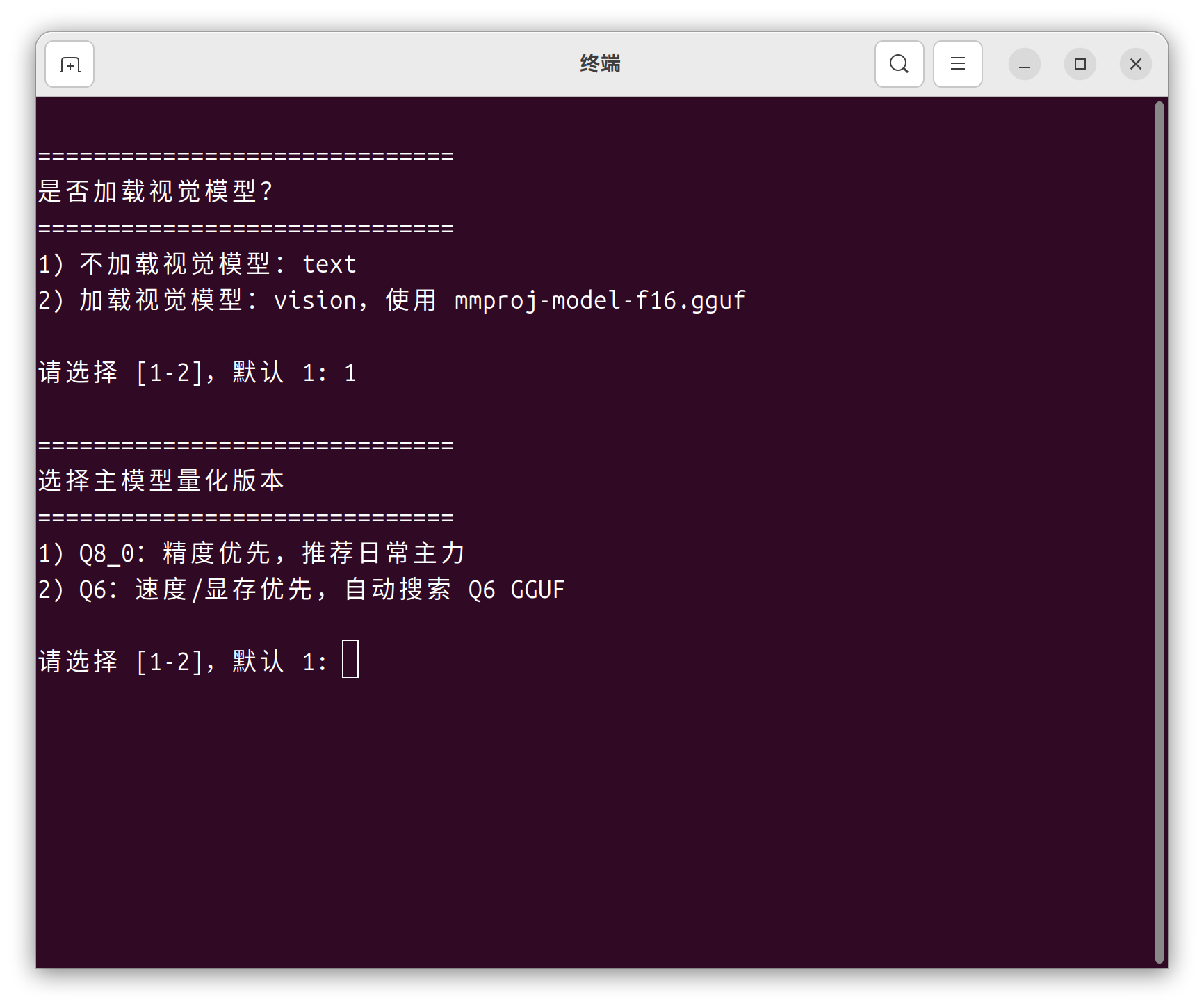

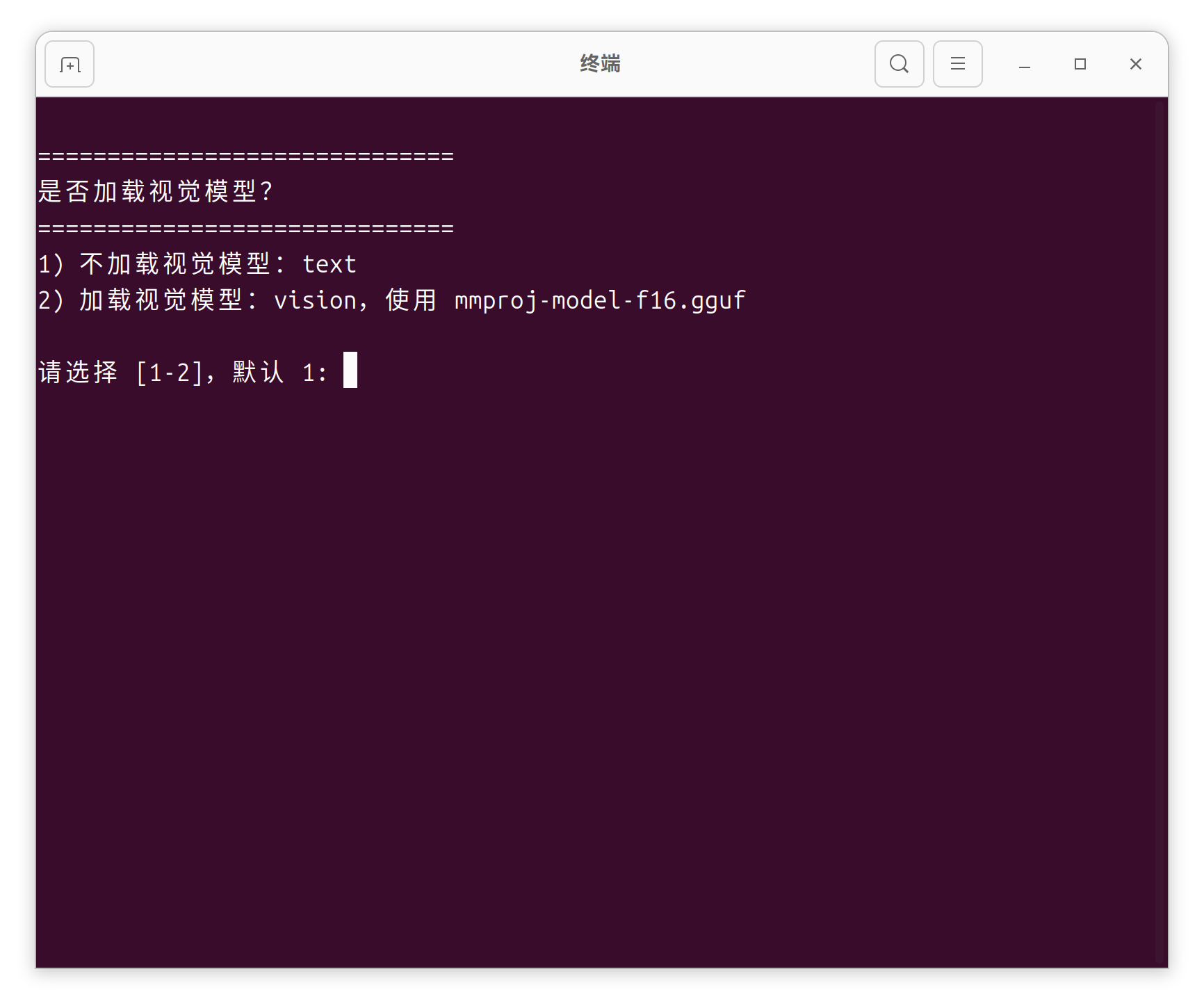

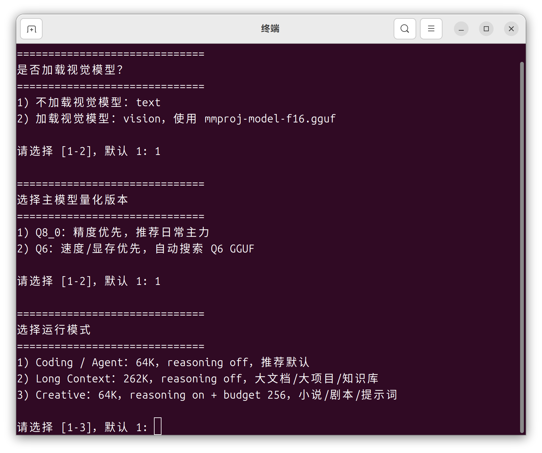

    start_huihui_qwen36_v2.zip
    让 AI 写了个启动脚本,在 Ubuntu 上可以直接右键运行,压缩包已附上。
    里面是我这两天在本地电脑上跑通、实测可用的几组优化启动脚本,主要围绕启发提问式运行来做配置:
    选择 qwen3.6 27b 的 Q8 还是 Q6 量化;
    是否加载视觉识别组件;
    几组针对不同用途优化的启动参数。
    下面是脚本运行时的交互界面截图,供大家参考:
    图1:是否加载视觉模型
    脚本首先询问是否加载视觉模型。选 1 为纯文本模式,选 2 则加载视觉模型(使用 mmproj-model-f16.gguf)。

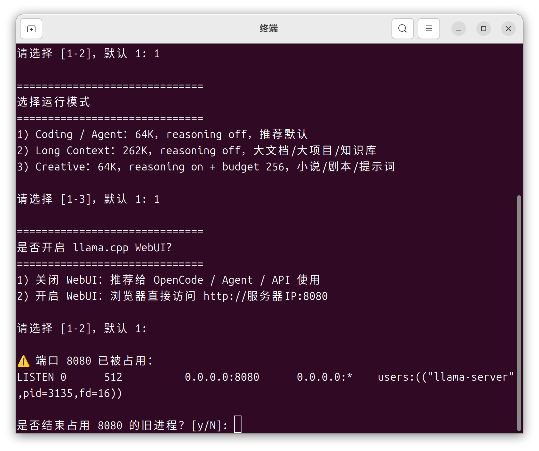

    截图:选择界面
    图2:选择主模型量化版本(第一次出现)
    选完视觉模型后,进入量化版本选择:
    Q8_0:精度优先,推荐日常主力
    Q6:速度/显存优先,自动搜索 Q6 GGUF
    截图:选择界面,这里选了 1(Q8_0)
    图3:选择运行模式
    接着选择运行模式:
    Coding/Agent:64K,reasoning off,推荐默认
    Long Context:262K,reasoning off,适合大文档/大项目/知识库
    Creative:64K,reasoning on + budget 256,适合小说/剧本/提示词
    截图:选择界面,这里选了 1(Coding/Agent)
    图4:是否开启 WebUI + 端口冲突处理
    继续配置时,脚本还会询问是否开启 llama.cpp WebUI:
    关闭:推荐给 OpenCode/Agent/API 使用
    开启:浏览器直接访问 http://服务器IP:8080
    如果开启时 8080 端口被占用,脚本会提示检测到旧进程(如 llama-server,PID 3135),并询问是否结束该进程:
    截图:端口占用提示及 [y/N] 等待输入
    ⚠️ 使用提示:模型和 llama.cpp 的路径请根据自己电脑的实际地址修改(懒得手改的话,直接把路径要求连同文件一起扔给 Hermes 就行)。

    原因很简单:这些场景更需要直接、稳定、可复现。Thinking 会吃 token,但不一定带来更好的结果。
    创作类任务可以开,但必须限制 budget:
    --reasoning on \
    --reasoning-budget 256 \
    --chat-template-kwargs '{"preserve_thinking":true}'
    本地推理的 token 都是自己的时间、电费和等待。不是越会想越好。
