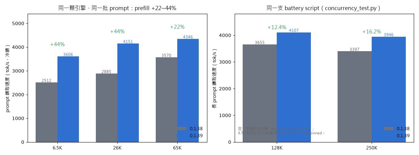

    2.1 ⭐ 最大的差異在 prefill,不在 decode
    冷讀 prompt 0.1.38 0.1.39 差
    6,551 tok 2,608 ms(2,511 tok/s) 1,817 ms(3,606) +44%
    26,183 tok 9,076 ms(2,885) 6,308 ms(4,151) +44%
    65,471 tok 18,341 ms(3,570) 15,066 ms(4,346) +22%
    decode(同一個 prompt 之後):0.1.38 是 115~145 tok/s,0.1.39 是 140~162 tok/s —— 兩者都在 run-to-run 波動範圍內,看不出有意義的差別(官方說大卡上的 decode 增益「沒量到」,我這邊一致)。
    2.2 同一支 battery script 的對照
    0.1.38 0.1.39 差
    prompt 讀取 32K 942(量測假象,見第 6 節) 3,417 —
    prompt 讀取 128K 3,655 4,107 +12.4%
    prompt 讀取 250K 3,397 3,946 +16.2%

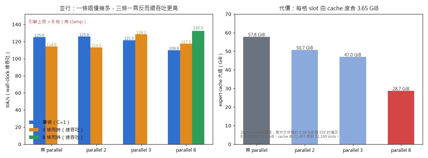

    4.1 上限是 8 格,短 context 的速度如下
    方法:par_bench.py 發 C 條不同題目(220 token、greedy、thinking off),取 wall-clock 總吞吐(總 output tokens ÷ 總秒數 —— 不能把各 request 自報的 tok/s 相加,那會浮報)。
    設定 slots · cache 單條(C=1) 3 條同時(總吞吐) 3 條各自完成時間
    無 parallel 22,455 · 57.8 GiB 125.0 114.0 2.1 / 4.1 / 5.8 s(排隊)
    parallel: 2 19,675 · 50.7 GiB 125.8(−0%) 113.2 3.8 / 4.0 / 5.8 s
    parallel: 3 18,256 · 47.0 GiB 121.5(−3%) 128.2 5.1 / 5.1 / 5.1 s
    parallel: 8 11,160 · 28.7 GiB 109.8(−12%) 117.5 5.5 / 5.6 / 5.6 s
    • 引擎上限 = 8 格(GET /v1/status → "concurrency": {"serving": 8, "requested": 8},沒有 clamp;engine log:--batch: 8 slot sessions on CUDA0 (3.65 GiB each))。
    • 真正的好處是公平:沒有並行時第 3 條要等 3.7 秒才開始;開了之後三條一起跑、一起收。
    • 單條的代價比官方在 12GB 卡上的數字輕很多(官方:2 格 −11%、4 格 −24%;我這邊 2 格 −0%、3 格 −3%)—— 因為大 VRAM 卡把大部分 experts 留在 VRAM,官方文件自己也是這樣建議的。
    • 順帶:burst 掃描(1/2/4/8/16/24/32 條同時)在 parallel: 3 之下總吞吐是 100.8 / 130.2 / 155.2 / 156.5 / 147.6 / 148.7 / 149.1 tok/s,比不開時的高段(136~145)高 5~10%。
    4.2 ⚠️ 每一格 slot 的真實成本:262K 之下是 3.65 GiB
    官方 docs/BATCHING.md 寫「每格 slot 0.56 GiB」——那是 32K context 的數字。你在 262K 之下實際是 3.65 GiB / 格:
    格數 slot 總佔用 expert cache
    2 7.31 GiB 57.8 → 50.7 GiB(22,455 → 19,675 slots)
    3 10.96 GiB 57.8 → 47.0 GiB(→ 18,256 slots)
    8 29.23 GiB 57.8 → 28.7 GiB(→ 11,160 slots)
    重點:成本是「slot sessions」本身,不是「你用到幾條」。 開 8 格就算你只跑 3 條,還是付 29 GiB 的帳(單條 −12%、C=2 總吞吐由 109 掉到 88)。

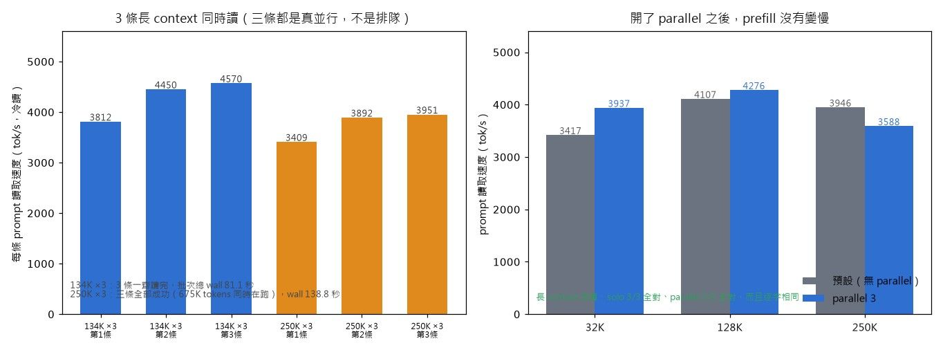

    2 × 134K 同時、2 × 250K 同時 ✅ 兩條都成功,讀取時間重疊
    3 × 134K 同時 ✅ 三條冷讀同時進行:29.2 / 25.1 / 24.6 秒,各 3,812 / 4,450 / 4,571 tok/s(不是排隊 —— 排隊的話三條會是 25+25+25 秒)
    3 × 250K 同時 ✅✅ 三條全部成功:224,389 / 224,919 / 225,352 tokens = 675K tokens 的 context 同時在跑,各 3,409 / 3,892 / 3,951 tok/s,批次總 wall 138.8 秒
    prefill 有沒有變慢? 沒有:32K 3,937 / 128K 4,276 / 250K 3,588 vs 預設的 3,417 / 4,107 / 3,946(128K 還更高)
    長 context 答案有沒有變? 沒有:250K 品質測試(3 個針 + 1 個需要跨兩處事實組合的多跳題)solo 3/3 全 4/4、並行 3/3 全 4/4,而且逐字相同
    官方說「batch window 裡的 greedy 答案會和單獨跑相同」,但也提醒預設設定下長 prompt 的 bits 會變、輸出可能漂移。我這台在 250K 之下量到的結果是逐字一致 —— 但那是我的環境,別當成普遍保證。

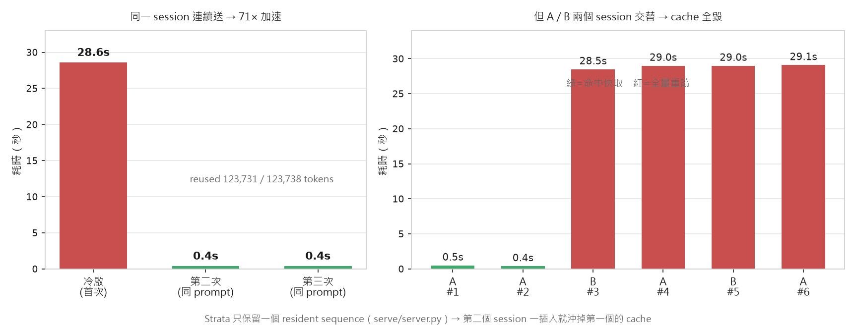

    parallel: 3 + 對話 cache 開著 三次冷讀之後,每一輪都是暖的(0.2~0.7 秒,engine log 顯示 reused + 7 read)
    parallel: 3 + 對話 cache 關掉 只有「緊接著重複同一條」才會暖(0.1 秒);一交錯到 B / C,之後每一輪都退回冷讀 23~26 秒
    → 三條長對話保溫靠的是對話 cache,不是 slot。 並行只加快「同時打」和 burst 的吞吐,不會讓 slot 自己記住對話狀態。

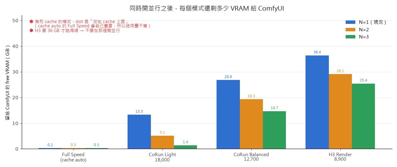

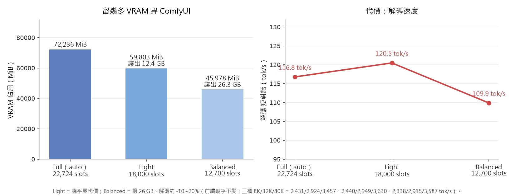

    2. ⚠️ 想給 ComfyUI 出圖:並行在 co-run 模式是「加在上面」(下圖)
    | 模式 | cache | N=1 剩 | N=2 剩 | N=3 剩 |
    | Full Speed(cache auto) | auto | 0.2 GiB | 0.3 GiB | 0.3 GiB |
    | CoRun Light | 18,000 | 13.3 GiB | 5.1 GiB | 1.4 GiB |
    | CoRun Balanced | 12,700 | 26.8 GiB | 19.3 GiB | 14.7 GiB |
    | H3 Render | 8,900 | 36.4 GiB | 29.1 GiB | 25.4 GiB |
    --expert-cache auto 會在開機時重算 cache(所以 Full Speed 開並行總用量不變);但寫死數字的模式會保留 cache、slot 加在上面 → Light 由 13.3 掉到 5.1、H3 由 36.4 掉到 29.1。H3 需要 ~36 GB 才跑得順,就不要在那裡開並行。
    1. 我自己最後的設定(給你參考):Full Speed 開 parallel: 3(日常零 VRAM 代價)、三個 render 模式都不開;另外做了 light 2N / balanced 2N 兩個變體,需要「出圖 + agent 同時跑」時才切。

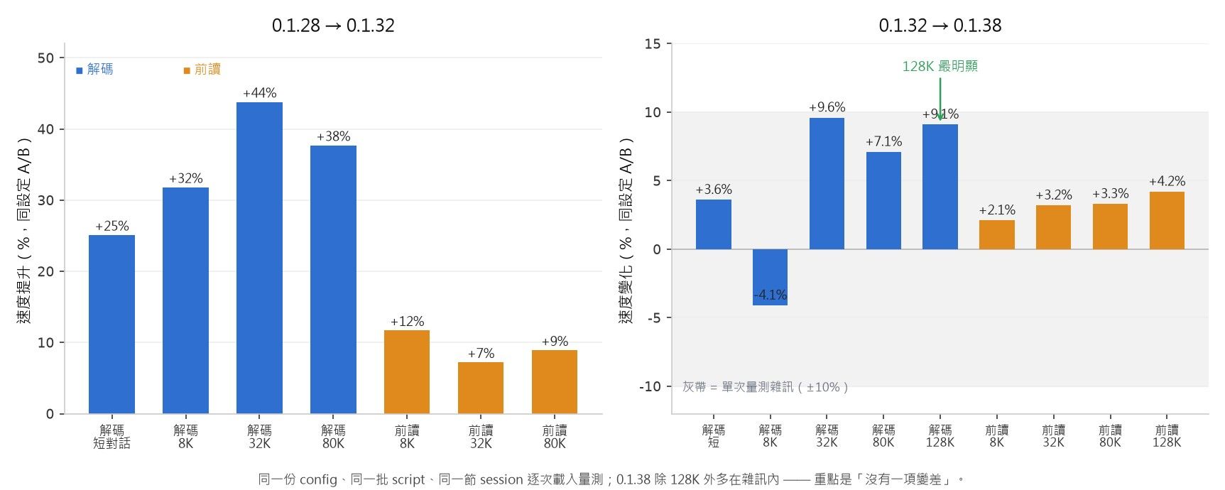

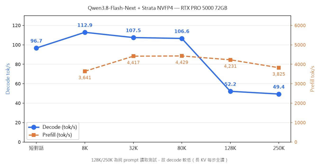

    Strata NVFP4 版本更新實測 —— 0.1.28 → 0.1.32 → 0.1.38:快了什麼、又加了什麼
    上次在同一塊板貼過 72GB 單卡跑 Qwen3.8-Flash-Next(176B MoE)+ Strata NVFP4 的完整數據,當時用的是 0.1.28-nvfp4.4。
    那之後官方半個月內連出到 0.1.38,我中間升了兩次:0.1.28 → 0.1.32 → 0.1.38。這篇補兩件事:
    1. 同設定 A/B 之下,版本之間到底快多少(不是感覺,是逐次載入、同一批 script 量出來);
    2. 每個版本加了什麼,以及 一點容易誤讀的陷阱 —— 我中途改過自己的設定,有一批數字變動其實和版本無關。
    最後附我最後一輪完整重測(0.1.38)的數據。
    先講結論:兩次升級都是純賺 —— 沒有任何一項變差。 0.1.28→0.1.32 是 decode 大躍進(+21~53%,平均 +25~44%),0.1.32→0.1.38 幅度細(多在雜訊內),但換來每一輪對話省約 0.3 秒,長對話流程直接受惠。
    TL;DR
    • 0.1.28 → 0.1.32:decode 平均 +25~44%(單次量測 +21~53%)、prefill +7~12%;長 context 基本平手

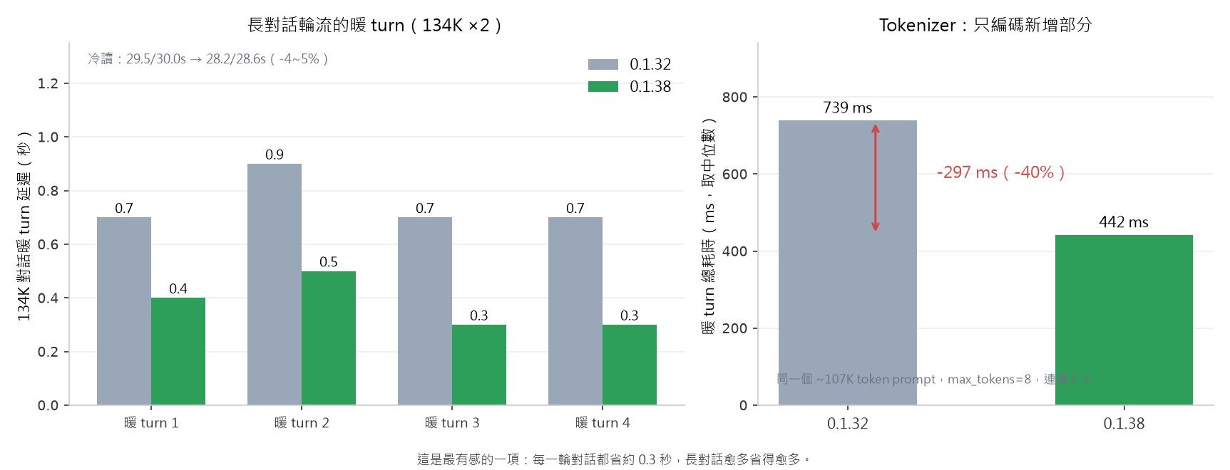

    • 0.1.32 → 0.1.38:零退步;128K prefill +4.2%、128K decode +9%、暖 turn 快約 2×(0.7→0.3s)
    • ⭐ 最有感的一項:0.1.38 的 tokenizer 只編碼新增部分 —— 同一個 107K prompt,暖 turn 由 739 ms → 442 ms(-40%)

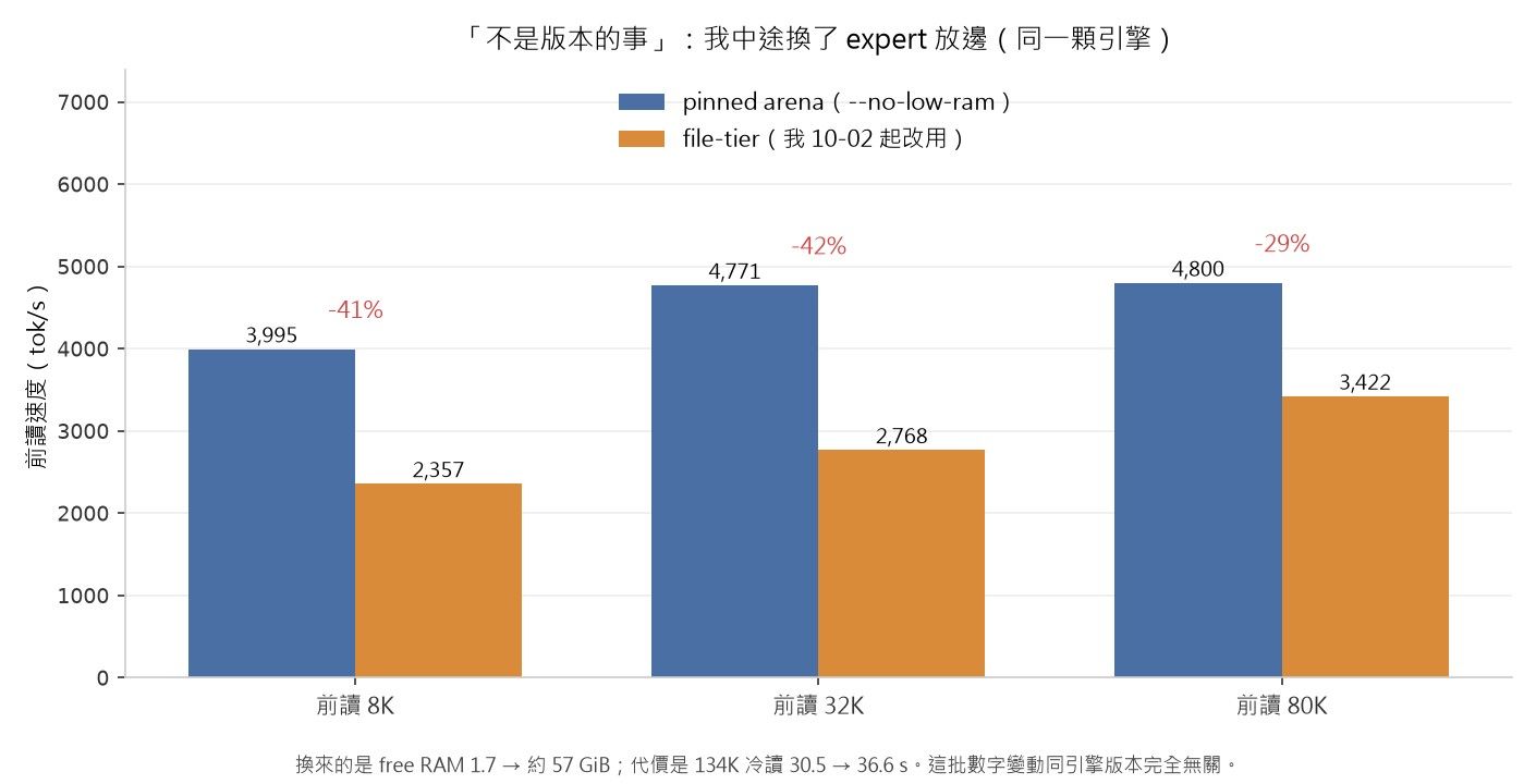

    • ⚠️ 誤讀陷阱:我 10-02 把 expert 由 pinned RAM 改成 file-tier,prefill 因此跌 29~42% —— 這和版本無關,不要拿去比版本
    • ⚠️ 版本功能面的重點:對話 cache(0.1.30 起)、取消 request 一秒放 engine(0.1.34)、引擎靜默保護(0.1.37)、沒 API key 時的 Host/跨站 403(0.1.38)
    • ⚠️ 升 0.1.31+ 之後低 RAM tier 會自動開(我 96GB 機器中招)→ 要 --no-low-ram 或改用 file-tier
    • 我上次貼的長 context decode(128K 52.2 / 250K 49.4)是量測 artifact,同一顆舊引擎重測是 116.6 / 101.9 —— 這篇一併更正

    版本 日期 主打
    0.1.28-nvfp4.4 09-30 桌面版 decode 穩定(Windows VRAM reserve 700→1500 MiB)、長 prompt 後 drafting 更快
    0.1.29 09-30 有溫度取樣答案快達 40%(同 seed 逐位元相同)、prompt kernel 更快
    0.1.30 10-01 短 prompt 快達 28%、多 GPU、AMD RDNA4、server 可交還 GPU、對話 cache 雛形
    0.1.31 10-01 Unsloth UD-Q4_K_XL 可在 64GB RAM PC 跑、AMD decode +15%、Windows 載入快一倍
    0.1.32 10-02 多 GPU 短 prompt 修復、AMD decode +12%、社群 30+ 改動
    0.1.33 10-02 vision encoder 回復 portable build;setup 由「強制」改「建議」
    0.1.34 10-02 AMD on Windows、MCP server(讓 AI 自己裝/起 Strata)、取消的 request 一秒內放 engine
    0.1.35 10-03 Windows AMD 首 prompt 不再 crash、low-RAM 在 32GB Windows 可用
    0.1.36 10-03 Q2_0 prompt +16~22%、長 context 出字 +18%、UPDATE.bat 一鍵更新、expert profile 記憶(opt-in)
    0.1.37 10-03 server 偵測引擎靜默(不再互等)、Windows AMD 計桌面 VRAM、PCIe probe 更穩
    0.1.38 10-04 prompt 更快(--kv q4_0 走 tensor core)、6GB 卡可起動、沒 API key 時的安全檢查(Host+跨站 403)
    我兩次升級的路徑:0.1.28-nvfp4.4 →(跨 0.1.29~0.1.32)0.1.32-nvfp4.2 →(跨 0.1.33~0.1.38)0.1.38-nvfp4.2。

    2.1 0.1.28 → 0.1.32
    項目 0.1.28 0.1.32(2 次) 差
    decode 短對話(~400 tok) 102.1 131.9 / 123.6 +21~29%
    decode ~8K 121.6 159.9 / 160.6 +31~32%
    decode ~32K 108.9 146.1 / 167.0 +34~53%
    decode ~80K 114.0 165.9 / 148.1 +30~46%
    prefill ~8K 3,577 4,014 / 3,977 +11~12%
    prefill ~32K 4,451 4,820 / 4,722 +6~8%
    prefill ~80K 4,408 4,845 / 4,754 +8~10%
    長 context(舊 bundle 解到另一個目錄、共用同一 models\、同日量):
    0.1.28 0.1.32
    128K(110,009 tok) 4,512 tok/s · 首 token 24.4s · decode 116.6 4,640 · 23.7s · 115.8
    250K(214,865 tok) 4,187 · 51.3s · 101.9 4,288 · 50.1s · 106.8
    結論:短/中 context decode 大贏(平均 +25~44%,單次量測 +21~53%)、prefill 小幅(+6~12%),長 context 基本平手(±3%)。
    ⚠️ 更正上次的數字:我上次貼的長 context decode(128K 52.2、250K 49.4)是量測 artifact。同一個舊引擎今天重測是 116.6 / 101.9。上次那兩行不要引用。
    2.2 0.1.32 → 0.1.38
    項目 0.1.32 0.1.38 差
    decode 短 chat(400 tok) 119.6 / 124.1 120.1 / 132.4 +1~7%
    decode ~8K 138.0 / 160.7 151.8 / 134.6 雜訊內
    decode ~32K 131.7 / 146.8 145.2 / 160.1 +3~10%
    decode ~80K 134.4 / 131.6 146.5 / 138.5 +3~9%
    prefill ~8K 2,461 / 2,460 2,421 / 2,601 ±2%
    prefill ~32K 2,909 / 2,819 2,978 / 2,936 +1~4%
    prefill ~80K 3,585 / 3,533 3,676 / 3,680 +3~4%
    prefill 128K(110,009 tok) 3,766(首 token 29.2s) 3,924(28.0s) +4.2%
    decode 128K 110.4 120.4 +9%
    decode 的單次 run-to-run 波動本身有 ±10%,所以除 128K 之外,decode 差異多數在雜訊內。重點是:沒有一項變差。
    2.3 ⭐ 最有感的一項:tokenizer 只編碼新增部分
    0.1.38 把 prompt 只有新增的部分送去 tokenizer(官方:125K 由 221 ms → 6.8 ms)。
    我用自己的探針量同一個 ~107K token prompt,暖 turn(max_tokens=8)連續 8 次取中位數:
    暖 turn 總耗時(中位數) 最快一次
    0.1.32 739.1 ms 481.7 ms
    0.1.38 442.1 ms 193.6 ms
    差 -297 ms(-40%) -288 ms
    兩個 134K 對話輪流(每次 16 output token)的暖 turn:
    # 0.1.32 0.1.38
    1 0.7 s 0.4 s
    2 0.9 s 0.5 s
    3 0.7 s 0.3 s
    4 0.7 s 0.3 s
    冷讀(首次) 29.5 / 30.0 s 28.2 / 28.6 s
    → 用 2~3 條 134K 對話輪流的話,每一 turn 省約 0.3 秒,對話越多省越多。這是我日常最有感的一項。
    2.4 ⚠️ 但有一批數字「不是版本的事」
    我 10-02 做了一個和引擎版本無關的決定:把 expert 由 pinned RAM arena 改成 file-tier(專家 miss 由 SSD 串流,換 ~56 GiB free RAM)。副作用是 prefill 跌 29~42%:
    pinned arena(--no-low-ram) file-tier(我 10-02 起) 差
    prefill 8K / 32K / 80K 3,995 / 4,771 / 4,800 2,357 / 2,768 / 3,422 -41% / -42% / -29%
    134K 冷讀 30.1 / 30.8 s 35.7 / 36.6 / 37.6 s +10~23%
    free RAM 1.7 GiB 約 57 GiB —
    暖 turn(134K) 0.7~1.3 s 0.7~1.0 s 一樣快
    (pinned 一欄取兩次量測的平均;file-tier 是單次基準值。兩者是同一顆引擎、只差 config。)
    所以看數據時要分清楚三件事:
    1. 我上次貼的 0.1.28 prefill 4.4~5.1K 是 pinned 年代;
    2. 0.1.32 的 prefill 4.0~4.8K 也是 pinned(這是公平 A/B,見 2.1);
    3. 0.1.38 的 prefill 2.4~3.9K 是 file-tier(見 2.2 表,兩邊都是 file-tier,所以那張表才可比)。
    把 0.1.38 的 2,4xx 拿去和 0.1.28 的 4,4xx 比,會得出「新版慢一半」的錯誤結論。

    4.1 讓 VRAM 給 ComfyUI:三檔實測
    Full(auto) Light Balanced
    slots · cache 22,724 · 59,922 MiB 17,998 · 47,460 MiB 12,698 · 33,484 MiB
    VRAM 佔用 72,236 MiB 59,803 MiB 45,978 MiB
    讓出 VRAM — 12.4 GB 26.3 GB
    decode 短/8K/32K/80K 116.8/138.3/135.9/120.6 120.5/123.2/122.1/132.8 109.9/115.6/116.8/144.3
    prefill 8K/32K/80K 2,431/2,924/3,457 2,440/2,949/3,630 2,338/2,915/3,587
    134K 冷讀 · decode 33.4s · 108.0 31.5s · 125.3 32.3s · 99.9
    → Light = 讓 12 GB 幾乎零代價;Balanced = 讓 26 GB、decode 約 -10~20%(prefill 幾乎不變)。 對 Qwen-Image 2.1(峰值 22~26 GB)來說 Balanced 剛好。

    0.1.28 → 0.1.32(pinned) 0.1.32 → 0.1.38(file-tier)
    decode 短對話 102.1 → 127.8(+25%) 121.9 → 126.3(+4%,雜訊內)
    decode 32K 108.9 → 156.6(+44%) 139.3 → 152.7(+10%)
    prefill 32K 4,451 → 4,771(+7%) 2,864 → 2,957(+3%)
    128K prefill 4,512 → 4,640(+3%) 3,766 → 3,924(+4.2%)
    128K decode 116.6 → 115.8(平手) 110.4 → 120.4(+9%)
    134K 暖 turn (未同法量測) 0.7~0.9 s → 0.3~0.5 s
    tokenizer(107K 暖 turn) — 739 → 442 ms(-40%)
    有無項目變差 無 無
    值不值得升?值得。 兩次都是零退步:
    • 0.1.32:decode +21~53%(平均 +25~44%)、prefill +6~12% —— 單次升級回報最大。
    • 0.1.38:幅度細,但 tokenizer 修正每 turn 省 ~0.3 s(多長對話流程直接受惠)+安全補洞+128K 的 +4~9%。

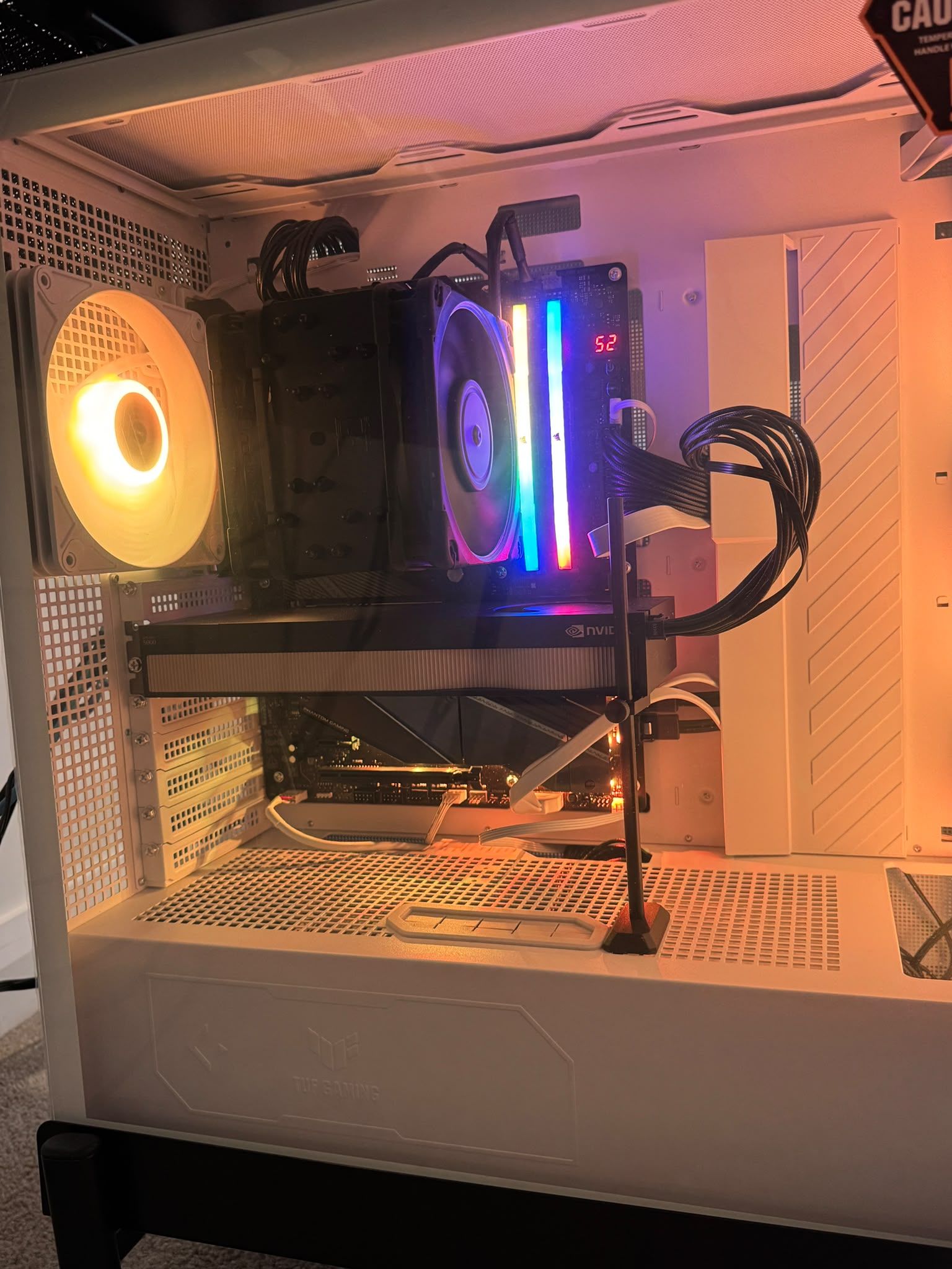

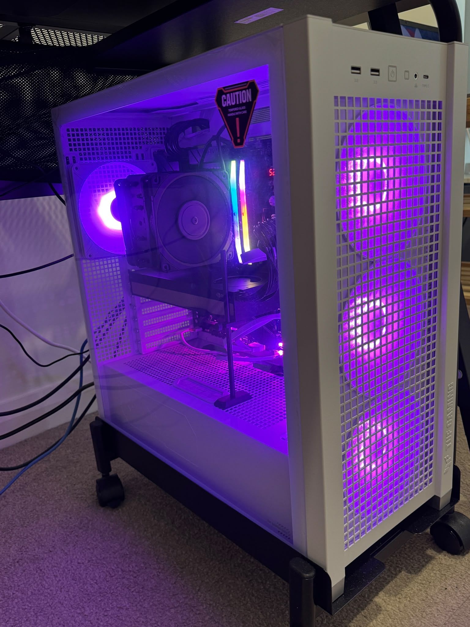

    Y Yu Yeung Lam
    装备秀 x99 7900xtx rtx4090
    配件 |型號與說明
    主機板| ASRock X870E Nova WiFi,BIOS 4.41
    CPU| AMD Ryzen 9 9950X3D,16 核 32 線程,3D V-Cache
    記憶體| 96GB DDR5-6400(2×48GB Kingston Fury CMH96GX5M2B6400C32,EXPO 開啟)
    硬碟 1| C 盤(系統),Lexar NM990 4TB NVMe SSD
    硬碟 2| D 盤(資料),Samsung 870 EVO 2TB SATA SSD
    硬碟 3| E 盤(資料),Seagate ST1000DM010 1TB HDD
    硬碟 4| F 盤(舊盤),Seagate ST2000DM001 2TB HDD
    硬碟 5| G 盤(工作),Samsung 970 EVO Plus 2TB NVMe SSD
    硬碟 6| I 盤,Samsung 970 EVO Plus 1TB NVMe SSD
    硬碟 7| J 盤(輸出),Samsung MZVPW256 256GB SATA SSD
    顯示卡| NVIDIA RTX PRO 5000 72GB Blackwell,驅動 616.92
    作業系統| Windows 11 專業版(Build 26200)
    電源| Seasonic VERTEX GX 1200W
  • Qwen3.8-Flash-Next(176B MoE)單卡 72GB 實測 —— Strata NVFP4 引擎完整數據
    Y Yu Yeung Lam
    LLM讨论区 rtxpro5000 strata qwen-flash
    @terry 第一次自己組裝

    三、實測數據
    3.1 Decode / Prefill
    Decode 場景 結果
    短對話(冷) 96.7 tok/s
    穩定輸出 1000 tokens 91.2 tok/s(10.96 ms/token)
    ~8K context 112.9 tok/s
    ~32K context 107.5 tok/s
    ~80K context 106.6 tok/s
    Prefill 結果
    ~8K 3,531 – 4,087 tok/s
    ~32K 4,417 – 5,069 tok/s
    ~80K 4,429 – 5,074 tok/s
    (官方在 RTX 5090 32GB + 128GB RAM 上測到約 115 tok/s,我這邊數字相當)

    3.3 長 context
    prompt Prefill 首 token Decode
    28,905 tok(~32K) 4,685 tok/s 6.2s 66.4 tok/s
    121,479 tok(~128K) 4,231 tok/s 28.7s 52.2 tok/s
    235,870 tok(~250K) 3,825 tok/s 36.6s 49.4 tok/s
    上限 --max-context 262144。decode 會隨 context 變長而下降(66 → 52),因為每步都要讀完整 KV。

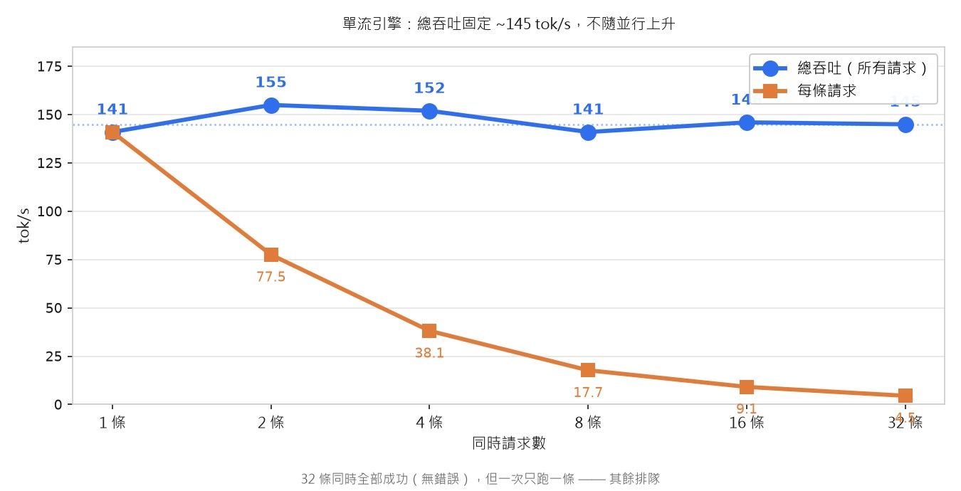

    3.4 ⚠️ 並行 —— 這是單流引擎
    這點很多人在意,我實測了完整的 1→32 並行:
    同時 N 條 總吞吐 每條實際 成功
    1 141 tok/s 141 1/1
    2 155 77.5 2/2
    4 152 38.1 4/4
    8 141 17.7 8/8
    16 146 9.1 16/16
    32 145 4.5 32/32
    總吞吐一直維持在 ~145 tok/s,完全不隨並行數上升。 收多少 client 都可以(32/32 零錯誤),但一次只跑一條。
    證明是排隊而不是 batching:同時丟 3 個 128K prompt,完成時間是 29.6s / 58.2s / 86.8s——一個接一個。如果是 batched 會差不多時間一起完成。
    我自己一開始量錯過:把每個 request 自報的 decode_tok_s 相加,得到「4 條 365 tok/s」的錯誤數字。正確做法是 wall-clock:總 output tokens ÷ 總 wall time。
    3.5 Prefix cache —— 同一個 session 極快,兩個 session 互相沖掉
    這是我覺得最值得分享的發現。
    同一個 prompt 連送三次:
    次數 耗時 reused read
    1(冷) 28.6s 0 123,738
    2 0.4s 123,731 7
    3 0.4s 123,731 7
    → 28.6s → 0.4s(71×)。Prefix cache 是有效的,而且很強。
    但是——A / B 兩個不同 session 交替時:
    步驟 agent 耗時 reused
    1 A 0.5s 123,731
    2 A 0.4s 123,731
    3 B 28.5s 0
    4 A 29.0s 0
    5 B 29.0s 0
    6 A 29.1s 0
    原因寫在 serve/server.py 開頭:
    "One sequence at a time behind a FIFO (plan: one resident sequence)"
    只 cache 一個 resident sequence,所以 B 一插入就沖掉 A 的 cache。
    → 實務結論:跑兩個長 context 的 coding agent 時,兩邊每一輪都要重讀全部 context(~29s)。 不是「慢一半」,是兩邊都變慢 70 倍。

    3.7 STRATA_PREFILL_NVFP4 調校:w4a8 vs w4a4
    context w4a8(預設) w4a4 提升
    ~8K 3,641 4,087 +12.2%
    ~32K 4,417 5,069 +14.8%
    ~80K 4,429 5,074 +14.6%
    但代價(官方 docs/NVFP4.md,first-token KL vs fp16):
    mode KL mean top-1 一致率
    w4a8 0.0018 8/8
    w4a4 0.0080(差 4.5×) 7/8
    只快 prefill,decode 完全一樣。 檢索能力我也實測過(needle-in-haystack 6/6、5 針一次問齊 5/5,兩個模式都過)。
    → 建議保留預設 w4a8。

    六、結論
    數值
    Decode 91–113 tok/s(短→8K context)
    Prefill 4.4–5.1K tok/s
    VRAM 常駐 69 GB(單卡 72GB 可跑)
    Expert cache 21,278 slots,98–99.9% 命中
    冷載入 18.8 秒
    250K context 可用,品質零退化
    並行 ⚠️ 單流,總吞吐固定 ~145 tok/s
    Prefix cache ⚠️ 同 session 71× 加速,兩個 session 互相沖掉

    • 多個 agent 並行(會互相沖掉 prefix cache,每輪 ~29s)

    • ⚠️ 單流引擎:總吞吐固定 ~145 tok/s,開再多 client 只會排隊
    • ⚠️ Prefix cache 同一個 session 有 71× 加速,但兩個 session 會互相沖掉(每輪 ~29s)
