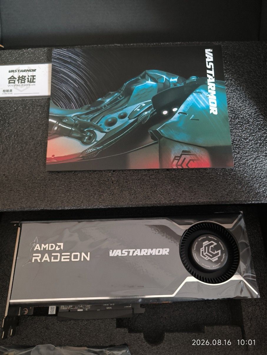

  4. AMD R 9700 32G到货了。一顿操作。整成无头算力卡了。经实测这卡更适合工作在X99主板。家用老机器升级慎重考虑。

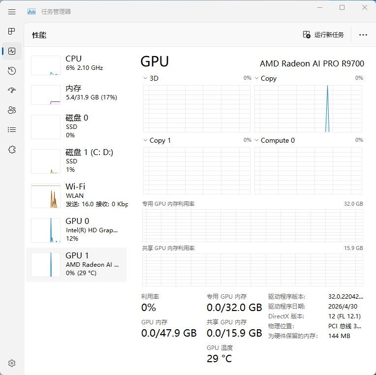

                            先上配置
                            部件 型号/规格
                            CPU Intel i7-4790K(LGA1150,4核8线程)
                            主板 技嘉 Z97-HD3(Z97芯片组,PCIe 3.0)
                            内存 32GB DDR3
                            显卡 AMD R9700 32G
                            硬盘 1TB 固态
                            电源 振华 1000W
                            兼容性问题。和我配置相近的就不要折腾了。不细讲。
                            故障原因:主板太老了。bios 和经过加工的 X99 系列差距太大。没有任何设置锁定 PCIe 3.0显卡接口的能力。官方说的 PCIe 5.0 向下兼容的要点是 1.锁定显卡接口频率。2.bios 识别大显存。3.vbios 能和主板显示接口握手。
                            简要方案描述:GitHub 找个老版本的 主板bios 编辑器。下载一个最新的bios文件(2015年的)。用编辑器读取bios. 扔给在线 AI。改几个地方。1.锁定显卡接口频率。2.bios 识别大显存。就这俩能改。Vbios需要购买工具。放弃。测试:能识别 9700了。只能作为算力卡使用。无法显示输出。
