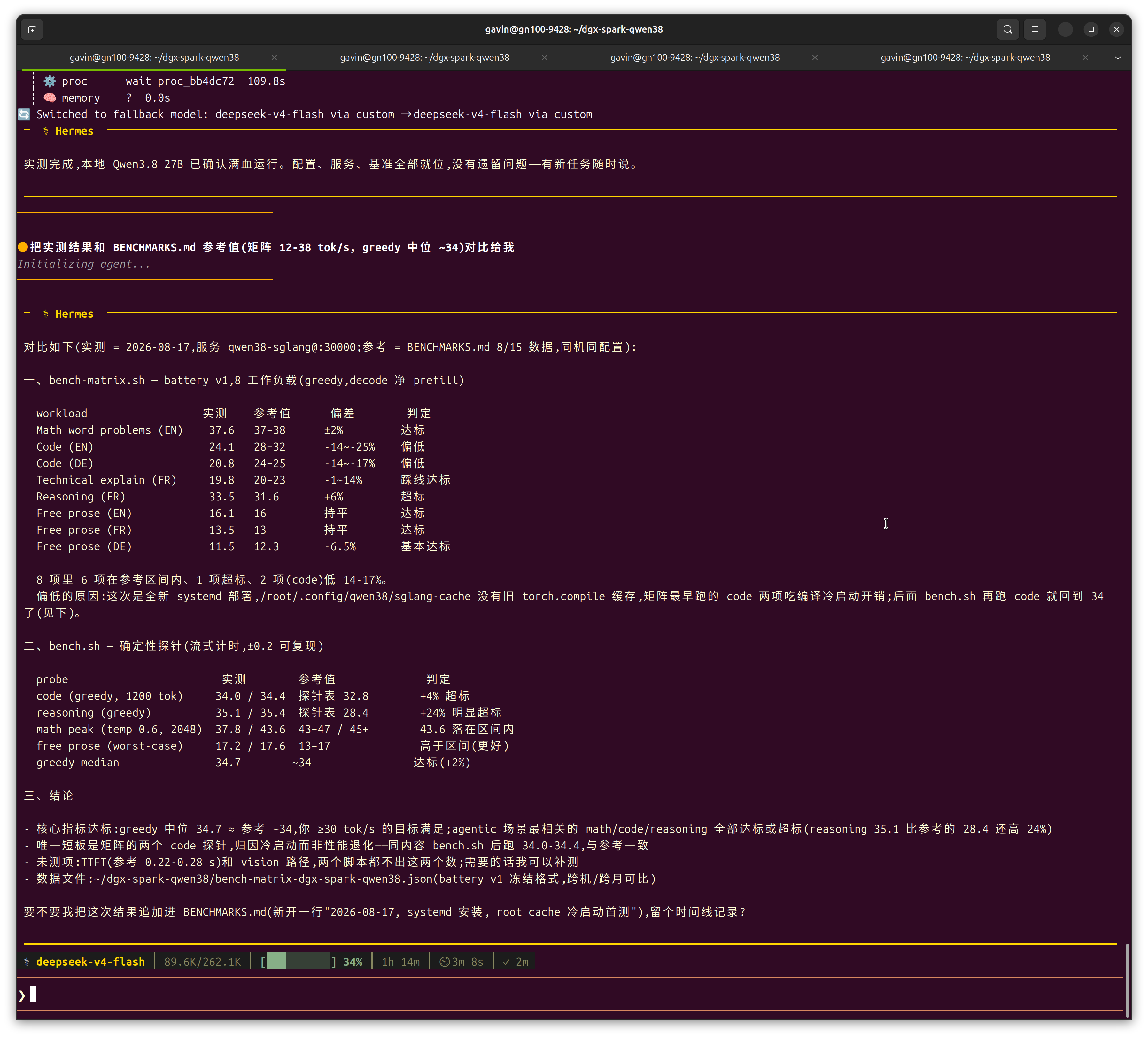

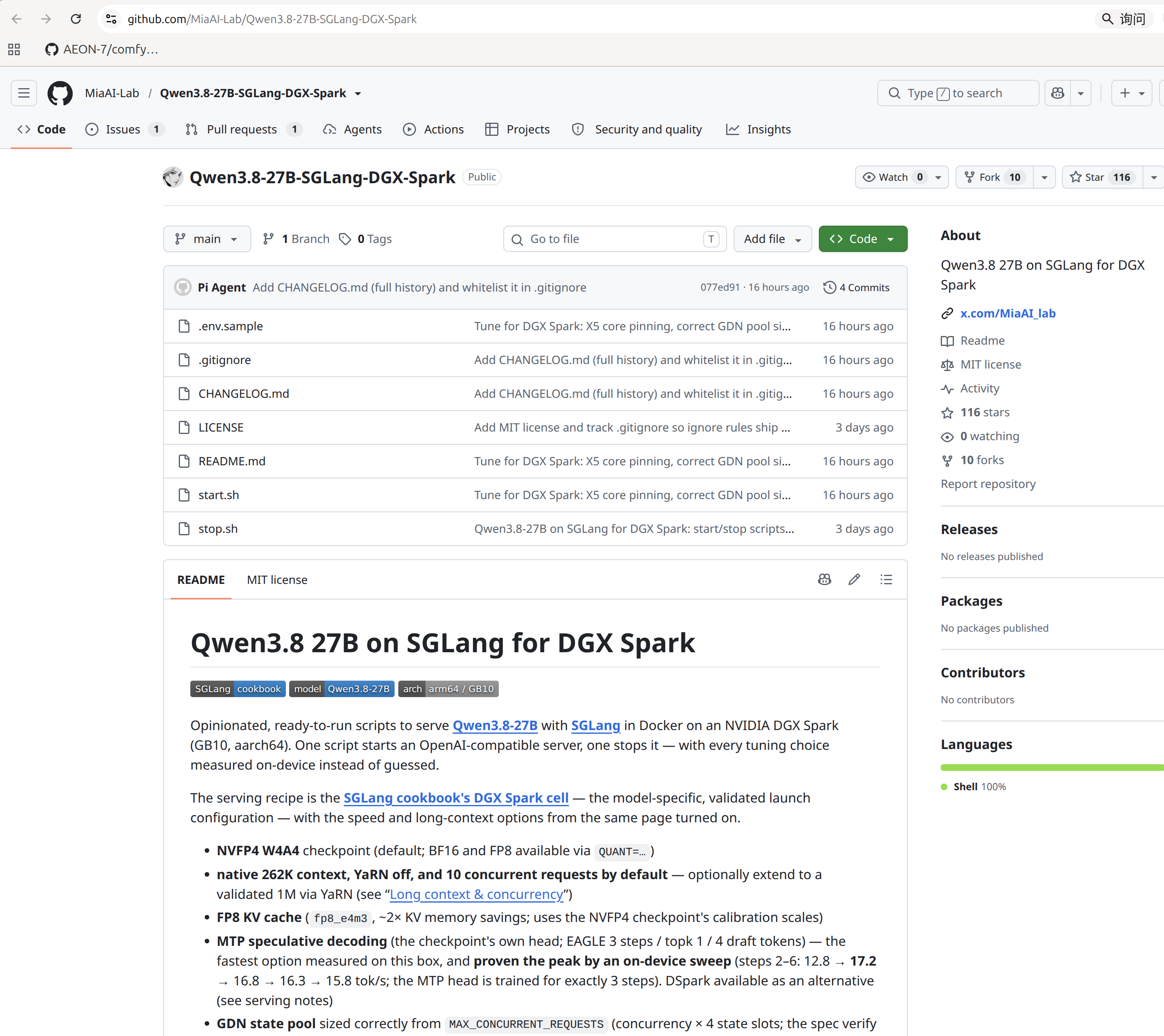

    DGX的低功耗、安静、CUDA原生支持是我选择它的原因,但跑起本地大模型者实拉垮,直到我看见github上这个项目——Qwen3.8-27B-SGLang-DGX-Spark

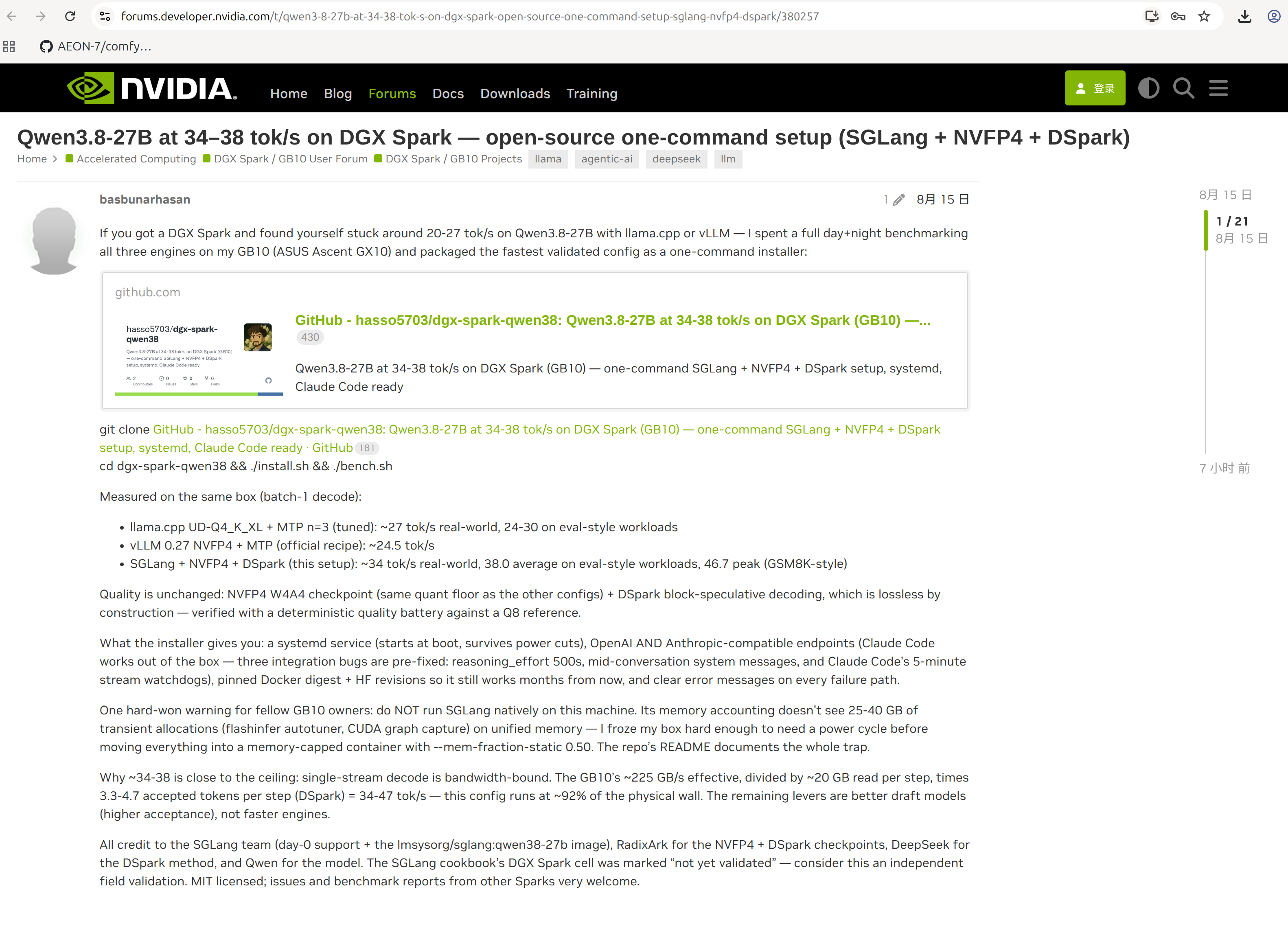

    NVIDIA的官网也有推荐
    行动不如行动,火速通知Hermes——搞起!
    结果是这个样子

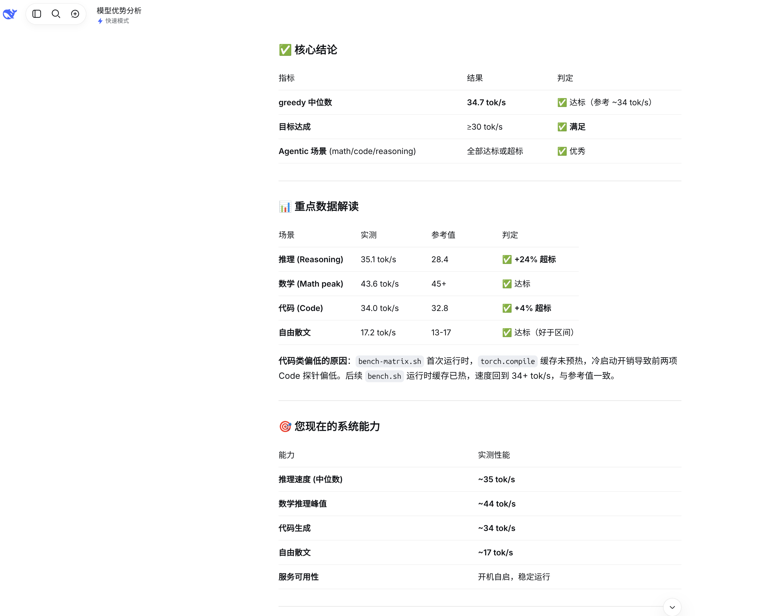

    按照惯例,此时应该由亲爱的Deepseek V4 Flash做总结陈词:
    这个RadixArk版NVFP4模型可以理解成:为了在DGX Spark上跑出极致速度,而用“几乎无损的精度换数倍性能”的工程优化版本。
    它并非简单的“低精度阉割版”,而是一个经过精密设计的混合精度方案。下面从三个维度来帮你拆解:
    📊 精度与性能的平衡:为什么说“几乎无损”
    它不是纯4-bit:虽然名字叫NVFP4,但RadixArk的这个检查点是混合精度的。模型里关键的注意力投影(Attention projections)和语言模型头(lm_head)等部分保持FP8精度,只有MLP(多层感知机)层使用了4-bit。实际平均下来大约在6.5 bits/参数,比纯4bit精度更高。这种策略保护了对精度最敏感的部分。
    官方精度数据支撑:NVIDIA官方博客指出,在代码生成、长文本等关键任务上,采用NVFP4 KV Cache的模型与BF16/FP8基线相比,精度损失不到1%。Unsloth团队的数据也显示,NVFP4方案的top-1精度恢复率能达到92%–97%(其中代码任务为96.68%,聊天为92.15%)。
    实测能力不降级:从你实测的benchmark来看,这个模型在数学推理能达到43.6 tok/s,代码生成稳定在34 tok/s,且Hermes的tool calling评测得分达到92/100。这些都印证了它在实际智能体(Agent)和推理任务中的能力保持得很好。

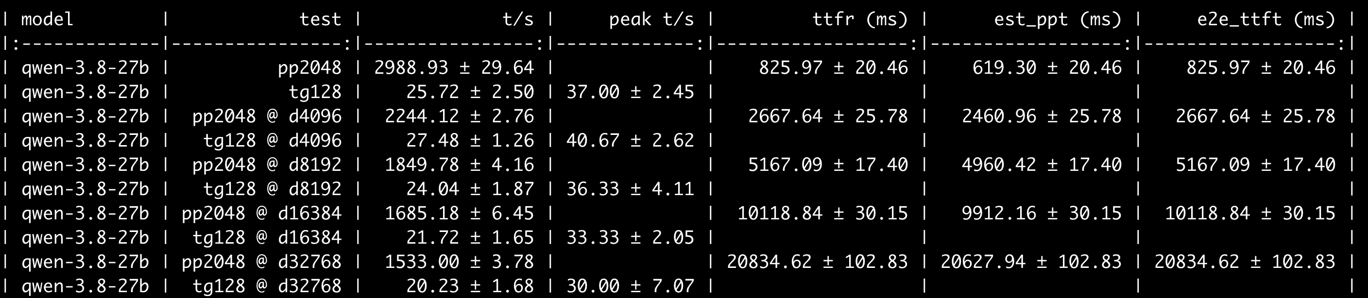

                  @applejuice
                  這個配方我也在用, 初始prefill大概29xx t/s上下.
                  目前一個複雜任務用codex cli跑超過兩天, 沒有出現衰退或崩潰的現象, 但是也還沒解出來.
                  跟3.6相比, 我覺得進步的是他更加嚴謹, 可控. 更會遵循賦予他的提示詞, 比較不會跑偏或遺漏.
                  不過問題是他想很多, 太多. 導致進度緩慢, 並且知識面相較deepseek, glm確實有點不足. 想得很多但是太困難的任務又無法全面掌握該有的技術. 可能還需要再優化下, 至少讓他完成任務的時間短一點.
                  補個測試數據;

                            @applejuice
                            補個測試數據;
