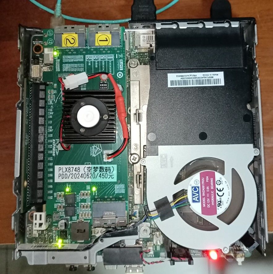

        @张光璞 我为了电源功率的问题调查过一圈, hp z8g4的内置电源好像可以(230v下可以到1700w). 无奈奸商卖z8g4要加太高, 加上这机器太沉, 最后放弃了. 现在研究的是双 egpu 路线. 主机 m920x 加一个 pcie switch 卡. 打算的是1200瓦的蓝宝石电源带两个7900xtx, 不知道会怎么样.

          laobenxiong
          编写于 最后由 laobenxiong 编辑
          @张光璞 最好让 AI 帮忙查一下. 再加一个电源的话, pcie slot 75w供电 和 8pin 供电不是同一个地(GND), 这个问题要先研究清楚再实验.

                laobenxiong
                #27
                @张光璞 嗯, AI说 是的, 把switch上的 ACS关掉, 再开几个内核(我用的7.1.8)的开关. 不过现在还没有到可以试验的地步, 8654转pcie底板还缺一个. 目前只能跑单卡/benchmark试试稳定性.

                                      laobenxiong
                                      #38
                                      @张光璞 说:
                                      @laobenxiong 说:
                                      你这个吕布骑狗方案属实离谱。
                                      其实也还好, m920x怎么说也是小钢炮一枚:
                                      System:
                                        Host: m920x Kernel: 7.1.8 arch: x86_64 bits: 64 compiler: gcc v: 14.2.0
                                        Desktop: N/A Distro: LMDE 7 Gigi base: Debian 13.0 trixie
                                      Machine:
                                        Type: Mini-pc System: LENOVO product: 10S4S00M00 v: ThinkCentre M920x-N000
                                          serial: <superuser required>
                                        Mobo: LENOVO model: 3135 v: NOK serial: <superuser required> UEFI: LENOVO
                                          v: M1UKT78A date: 12/04/2025
                                      Memory:
                                        System RAM: total: 64 GiB available: 62.64 GiB used: 1.7 GiB (2.7%)
                                        Array-1: capacity: 64 GiB note: est. slots: 2 modules: 2 EC: None
                                          max-module-size: 32 GiB note: est.
                                        Device-1: ChannelA-DIMM0 type: DDR4 size: 32 GiB speed: spec: 3200 MT/s
                                          actual: 2666 MT/s
                                        Device-2: ChannelB-DIMM0 type: DDR4 size: 32 GiB speed: spec: 2667 MT/s
                                          actual: 2666 MT/s
                                      CPU:
                                        Info: 8-core model: Intel Core i7-9700 bits: 64 type: MCP arch: Coffee Lake
                                          rev: D cache: L1: 512 KiB L2: 2 MiB L3: 12 MiB
                                        Speed (MHz): avg: 800 min/max: 800/4700 cores: 1: 800 2: 800 3: 800 4: 800
                                          5: 800 6: 800 7: 800 8: 800 bogomips: 48000
                                        Flags: avx avx2 ht lm nx pae sse sse2 sse3 sse4_1 sse4_2 ssse3 vmx
