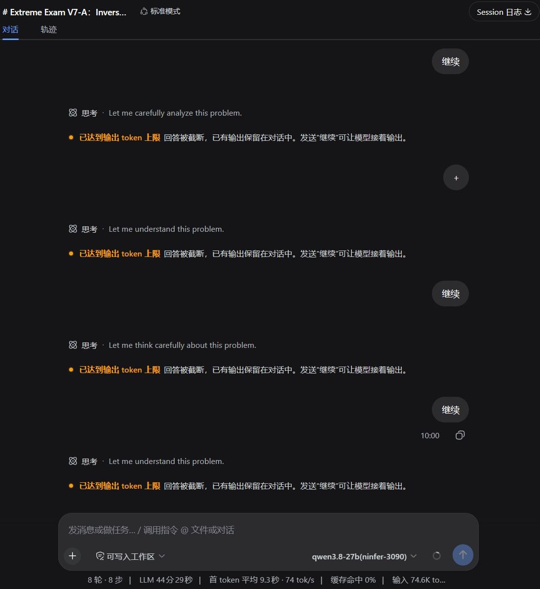

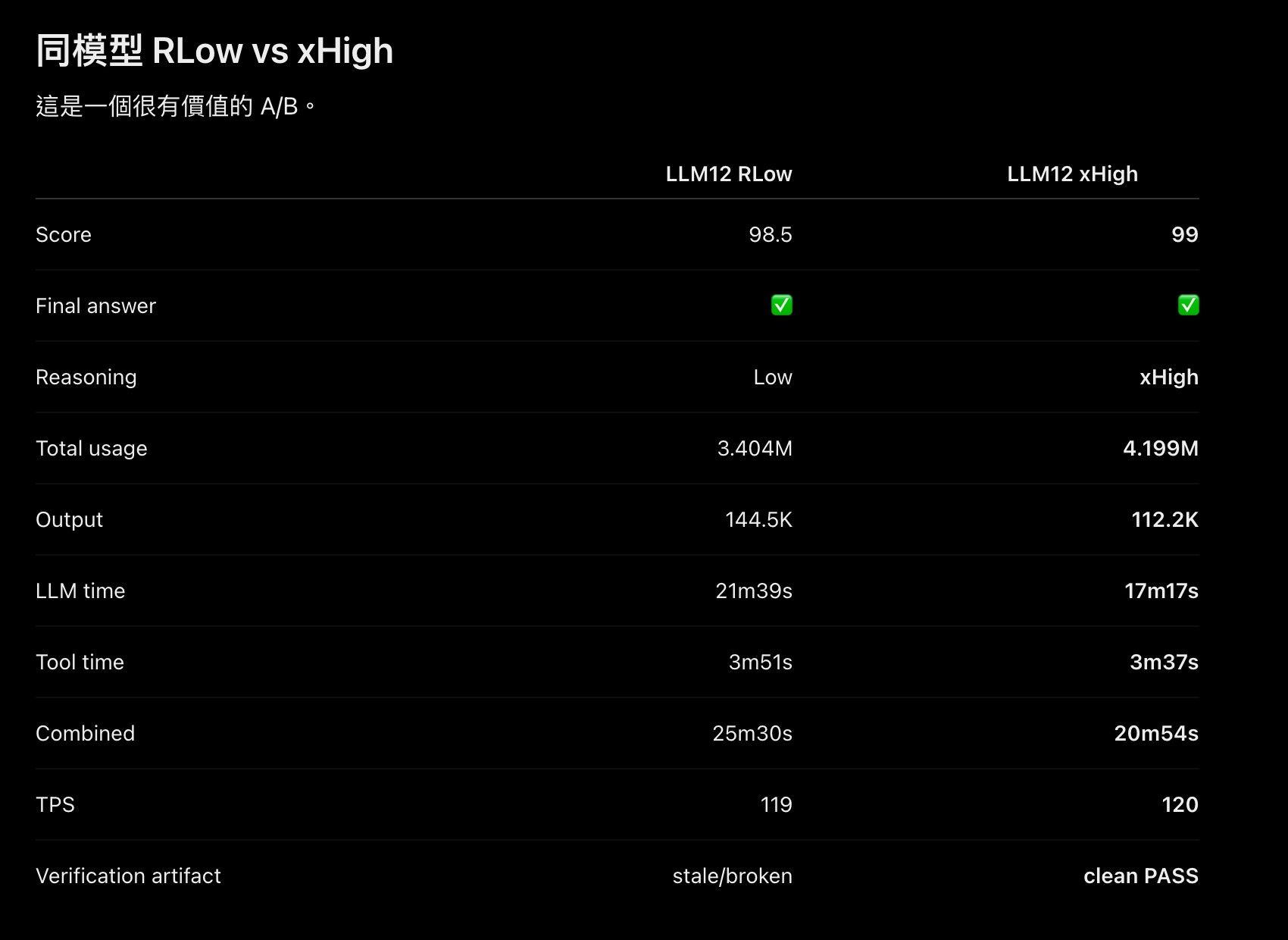

                          @johnnybegood
                          這個評分是正確答案提供給ChatGPT SOL high後, 它來在同一個chat session中評分的
                          看來這個最快 雙卡 RTX5070 Ti + DSH + LLM07 — Strata-Swift-Qwen3.8-Flash-Next-GSQ-RCO-IQ3_XXS + Reasoning Low
                          其他的都要跑好久 , 可能跟 Context Window / Max output token setting 有關, 思考一多
                          上下文就會壓縮compaction, 失去早期的推理鏈CoT

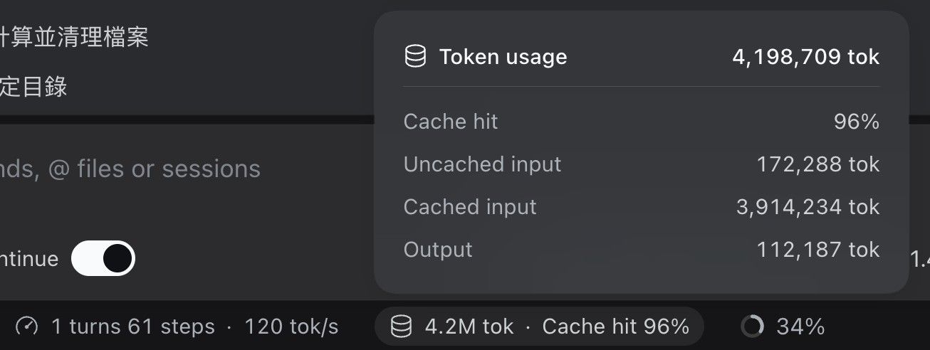

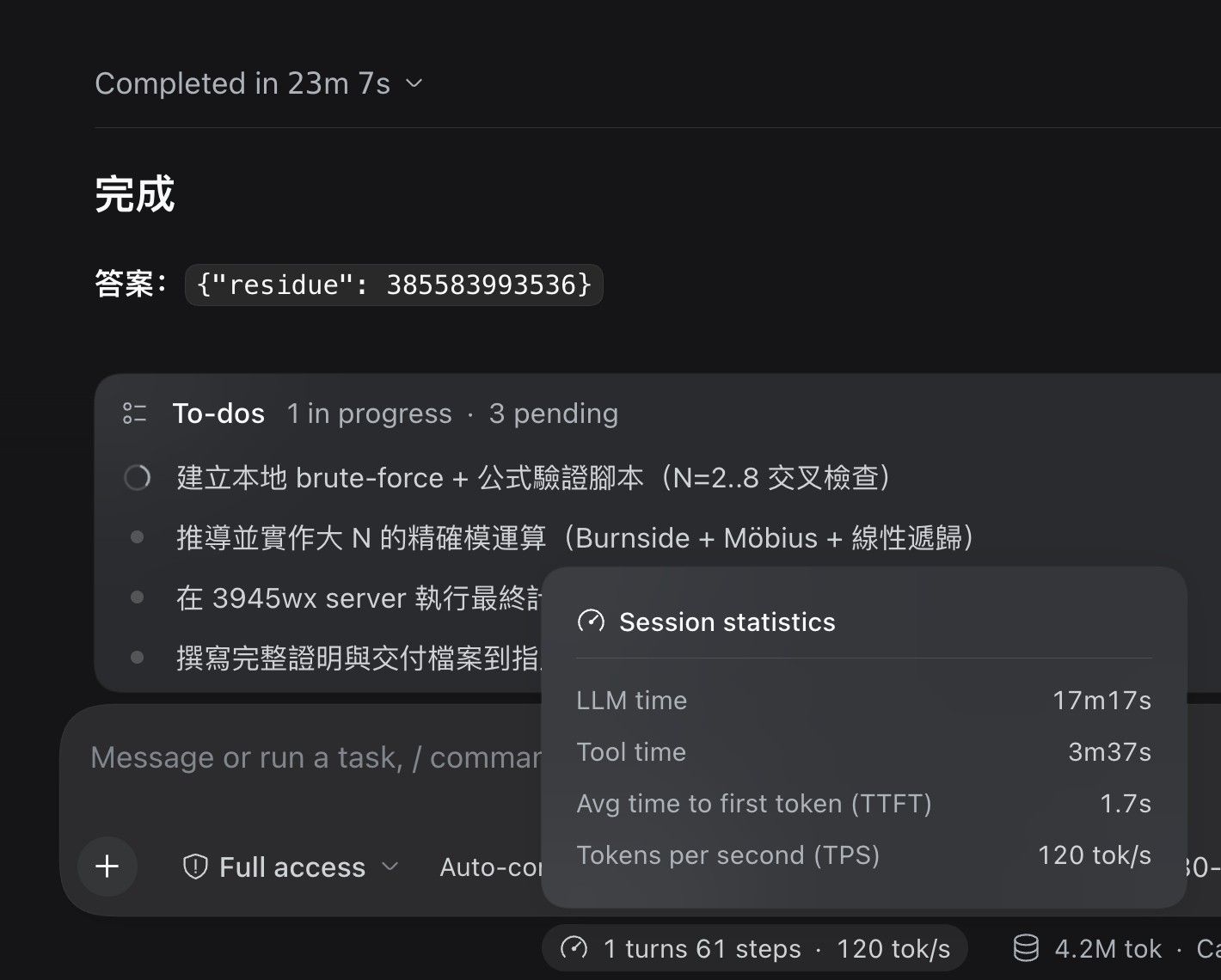

                            @joker_chang said:
                            qwen3.8-flash-next-iq3_s+128K上下文,完成测试,用量 4.6M tok、用时 25分10秒。
                            25分10秒是我見過解題速度最快的 (我用Qwen3.8-27B-NVFP-NInfer ctx225k大約在3~4個小時)
                            難道128K上下文有利於解題速度?
                            請問以下Max output tokens 你設置多少搭配128K上下文呢?

                            @kos-or 我在DSH中的模型设置

                              @kos-or DSH完成任务共有64 次工具调用,session 日志:

                                  #41
                                  我将模型切换到ninfer-3090,其它都不变,然后任务跑不完,全是中断,dsh不断告诉我”已达到输出 token 上限回答被截断,已有输出保留在对话中。发送“继续”可让模型接着输出。“
                                  我觉得就是模型的问题,qwen3.8-27b的思考模式ninfer应该是默认打开的,thinking也算入了输入token。

                                    @joker_chang
                                    這一題的reasoning推論過程很長,越少遇到上下文壓縮越好,模型可以避免失去中間的推論過程
                                    我不確定 Max Output tokens 設置多少比較好
                                    這次用了 Context Window 256K / Max output 100K 得出的速度(答題時間)和輸出品質不錯
                                    單卡 5070 Ti + Strata-v0.1.43-QFN-IQ3_S + DSH + Context Window 256K / Max output 100K
                                    做了A/B Test - Reasoning Low vs. High/xHigh
                                    本來還以為開Reasoning High/xHigh 會過度思考 不過這次反而更快找到答案,
                                    評價官 GPT5.6-SOL : " 這次 xHigh run 進一步支持一件事:IQ3_S 本身完全沒有顯示 V7-A 級別的 reasoning cliff(推論能力大減);同一 3-bit-ish quantization 在 Low 與 xHigh 都能達到接近滿分,差異主要落在 verification discipline,而不是「能不能解出來」。"
                                    xHigh的數據

                                      #43
                                      因為max output token 用完了 就要手動continue
                                      可以安裝plug-in auto continue 自動繼續跑 不用手動
                                      dsh-client-auto-continue(外掛,已裝、已啟用)
                                      已掛進 web profile 的 bundles:package.json(dsh-base + dsh-web-app + dsh-client-auto-continue,版本 0.14.1)
                                      設定條目在 cordis.patch.yml:159-162,目前只覆寫 locale: en,其餘走內建預設
