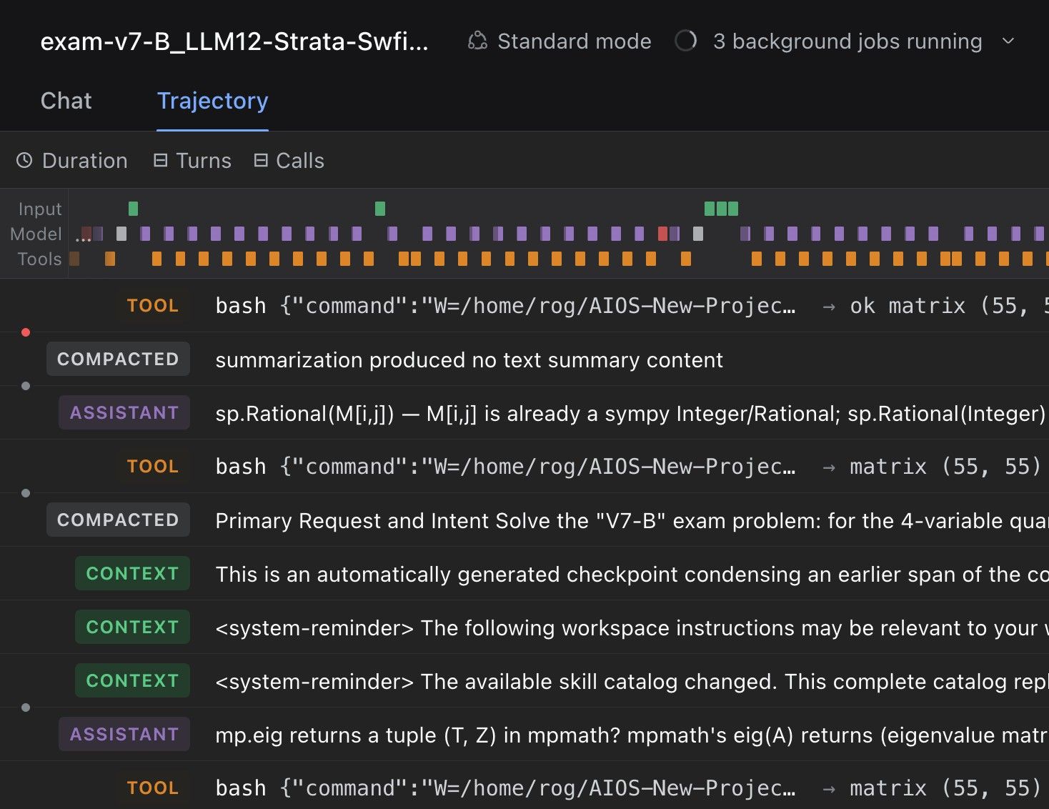

                                      @johnnybegood
                                      嘗試一下這個設定
                                      DSH context window 256K/ max output token 100K + Strata-QFN3.8-IQ3_S
                                      上下文壓縮 context compaction 可能會影響reasoning process推論過程
                                      compacted, compacted
