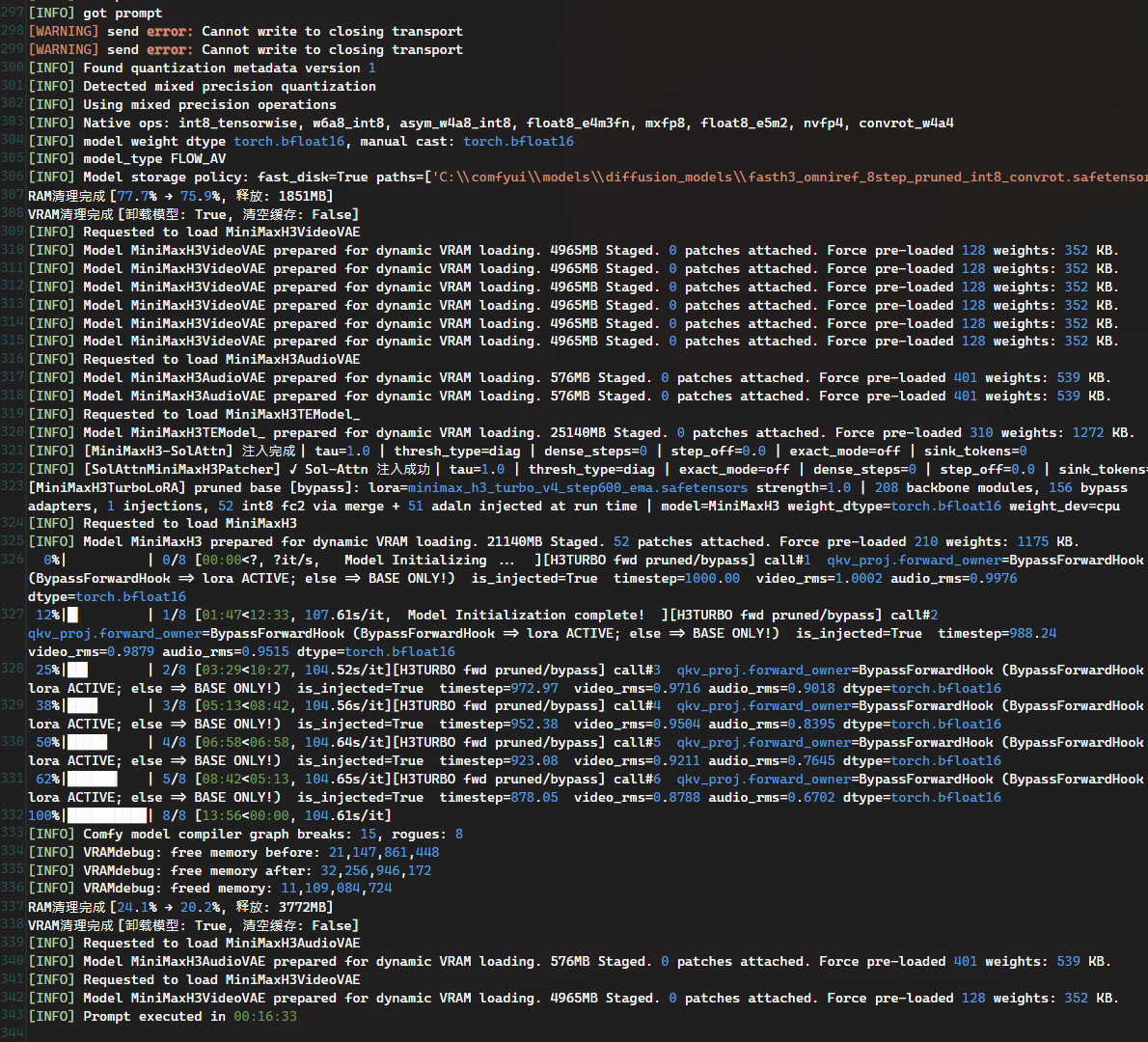

                    #26
                    第一轮测试已经出来了,可以见GPT的回复,接下来我再让GPT把这部分调度策略调整一下,主 DiT 权重尽量留在显存,其他模块和暂时不用的数据放主机内存,把腾出的显存留给当前生成任务。 然后再优化一下预处理时候的速度😁

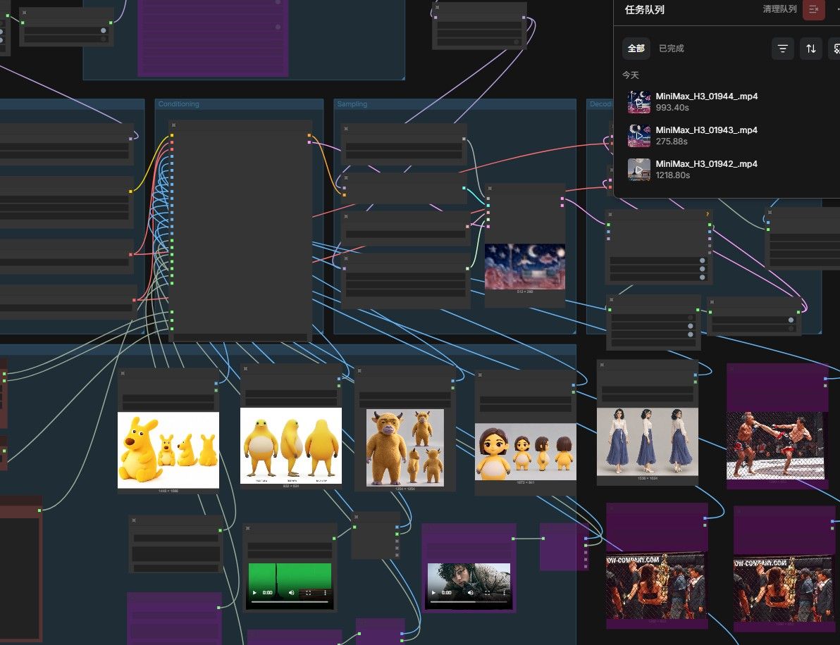

                            #30
                            @Bunsei 说:
                            我是按照你这张图来比较的.
                            BunseiB 1 条回复 最后回复
                                0.50m
                                rtxpro 4500 32g
                                16:33
                                BunseiB 1 条回复 最后回复
                                  @Bunsei 说:
                                  我是按照你这张图来比较的.
                                  BunseiB
                                  BunseiB
                                  Bunsei
                                  编写于 最后由 Bunsei 编辑
                                  #33
                                  @Tony-Wang 说:
                                  @Bunsei 说:
                                  我是按照你这张图来比较的.
                                  租的服务器是八通道的DDR4内存... 如果超出显存的话速度优势很大,感觉是这里的原因。
                                    0.50m
                                    rtxpro 4500 32g
                                    16:33
                                    BunseiB

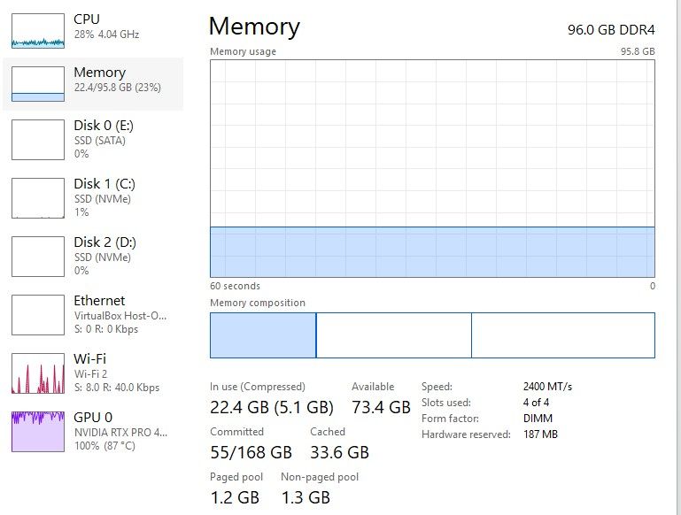

                                    @imbiplaza-ASUS 单卡比较感觉像是内存通道上占了便宜。
                                    • BunseiB Bunsei
                                      #35
                                      @Bunsei
                                      今天update bios, 变成ddr4 2400
                                      等下调整ddr4 3200 看看
                                        #36

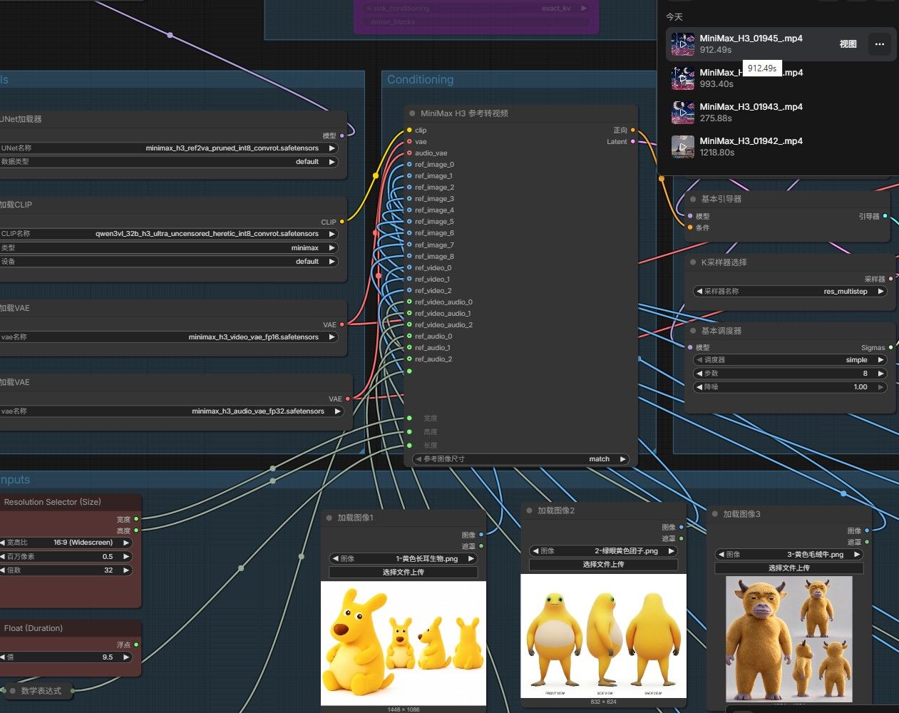

                                        第二次执行变成
                                        之前
                                        0.5m
                                        rtxpro 4500 32g
                                        ddr4 2400mt
                                        16:33
                                        fasth3_omniref_8step_pruned_int8_convrot.safetensors
                                        现在
                                        0.5m
                                        rtxpro 4500 32g
                                        ddr4 2400mt
                                        15:12
                                        minimax_h3_ref2va_pruned_int8_convrot.safetensors
                                        BunseiB 1 条回复 最后回复
