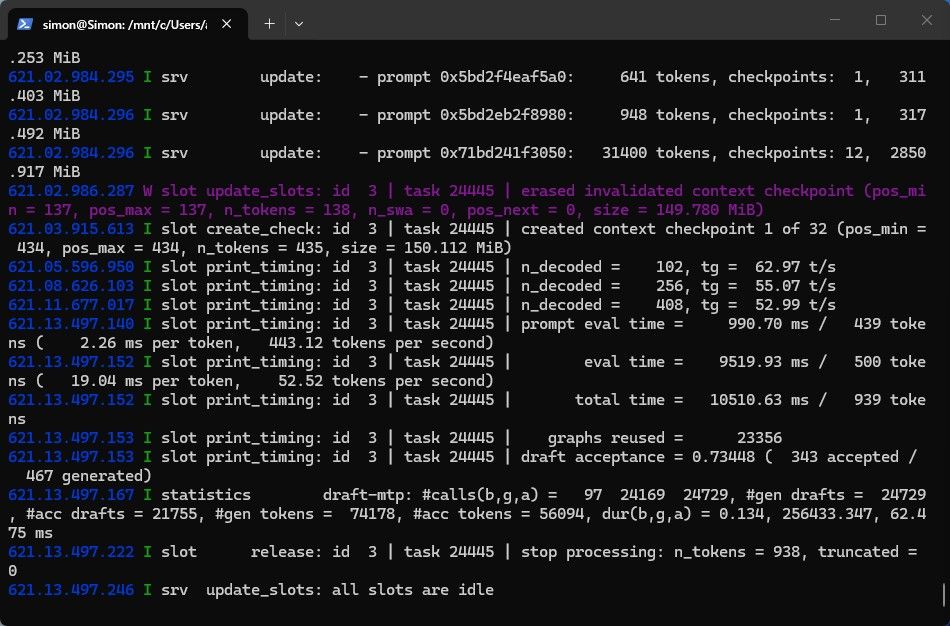

    @vosrock 3080 20g*2,感觉还行吧,27b模型hermes跑了个任务52t/s,3b91ee99-2cbc-4634-912c-a0ad882d7c29-image.jpeg

      我没有两张卡,不知道两张卡会怎样,但看速度的话,似乎有很大优化空间啊

        @vosrock 两张3080 20g等于一张3090 24g的价格把,能顶3090的80%至少,40g大显存还能再做一些别的事,还是挺夯的

          以我这次的折腾,单卡跑27B MTP长期稳定极限是120K上下文,也很容易触发上下文压缩的,不知道有没有大神有解决方法,
          我刚才豆包了一下,原来可以将模型权重分别载入两张卡,这样还是有意义啊,但是我主板第二PCIE是3.0的,这就很尴尬了,NVLINK能买到估计也不便宜

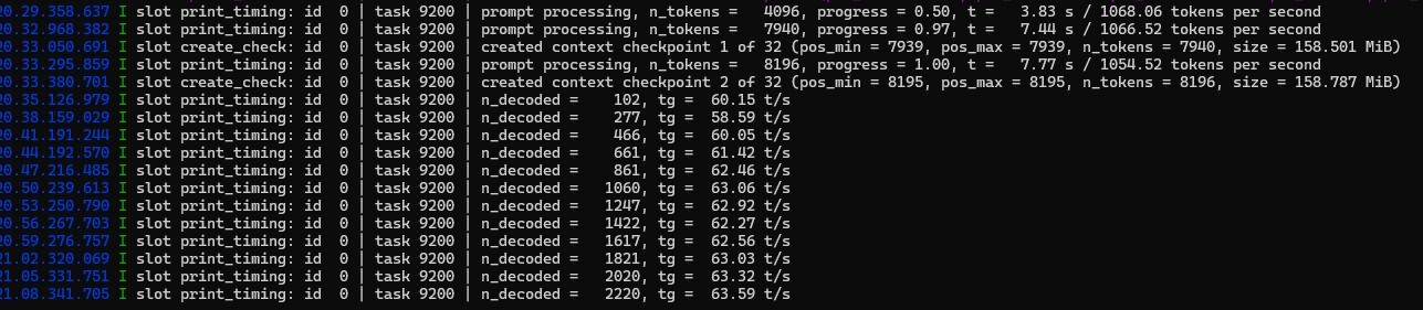

                    @applejuice 也不能这么说,肯定是有舍有得。像我这两个3080,当时买的时候感觉挺落后的,实际上玩起来的时候说不定有很多其他卡不适配的应用场景,整体速度感觉也还不错。53164c3f-b1fa-4fe0-8775-35881d05bfa6-image.jpeg

                      用27B跑项目的前期,工作习惯,框架大体搭好,然后用35B,开满上下文,不用MTP,速度就是这个样子,截图的这个状态实际上下文已经跑到了150K了,这只是单卡,还是不要搞双卡了,哥们

                                      隔壁帖子SKY大佬提供的模型Qwen3.6-27B-uncensored-abliterated-MTP-i1-IQ4_XS-FFN-IQ3,27B多模态MTP的速度,KV现在是150K上限,跑到了100K左右,显存峰值才19。3G,也就是说还可以继续加,不过这个速度这个精度还多模态,已经无遗憾了

                                        @vosrock 对啊!最起码体感很舒服了,跟云端差不太多了。再就等DFlash了,让AI预估了一下3080估计能到60t/s了

                                          prefill性能不到500,从性价比上来讲可以接受,但是容易多轮对话之后每次LLM调用都要罚站10~20秒。
                                          但反过来想,如果使用localLLM只是用于背景进程任务,对实时性要求不高的话,也是可以接受的。
                                          还有就是MTP对于prefill有一定的负面影响,也需要去衡量。
