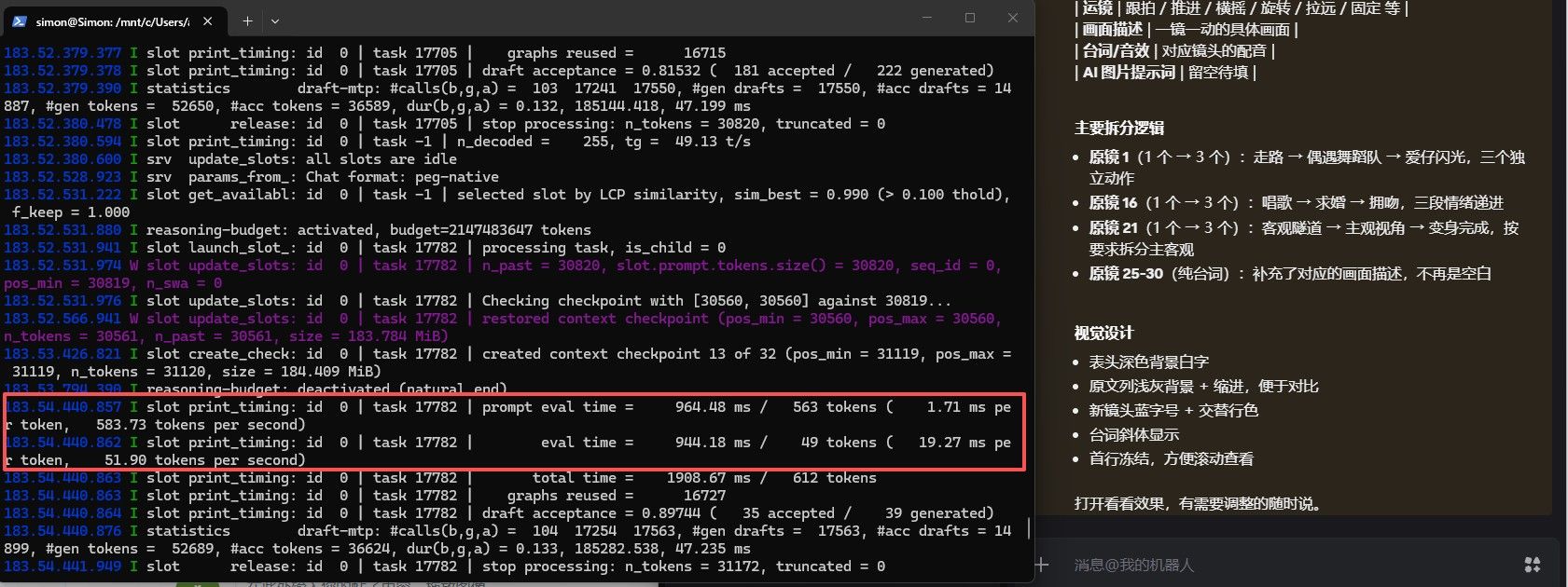

                  #50
                  用27B跑项目的前期,工作习惯,框架大体搭好,然后用35B,开满上下文,不用MTP,速度就是这个样子,截图的这个状态实际上下文已经跑到了150K了,这只是单卡,还是不要搞双卡了,哥们
                  • V vosrock

                        #53
                        @applejuice 原来您是双3090啊,那不一样,完全是两个世界了,我估计跑COMFYuI都能有不错的体验啊,单3080其实LTX2.3也能跑一下,体验都还可以的,这张卡其实我是去年拿来跑视频的敢信

                                  隔壁帖子SKY大佬提供的模型Qwen3.6-27B-uncensored-abliterated-MTP-i1-IQ4_XS-FFN-IQ3,27B多模态MTP的速度,KV现在是150K上限,跑到了100K左右,显存峰值才19。3G,也就是说还可以继续加,不过这个速度这个精度还多模态,已经无遗憾了

                                    #59
                                    @vosrock 对啊!最起码体感很舒服了,跟云端差不太多了。再就等DFlash了,让AI预估了一下3080估计能到60t/s了

                                      #60
                                      感谢楼主分享。
                                      prefill性能不到500,从性价比上来讲可以接受,但是容易多轮对话之后每次LLM调用都要罚站10~20秒。
                                      但反过来想,如果使用localLLM只是用于背景进程任务,对实时性要求不高的话,也是可以接受的。
                                      还有就是MTP对于prefill有一定的负面影响,也需要去衡量。

                                        #61
                                        @kop-wang 这是跑到105K KV时候的PREFILLL速度,对话开始的时候是1100多

                                          #62
                                          @rock-shi 跑了一下午的代码项目,160K到顶了,170K有机会炸显存,疑问来了,不是说MTP不支持多模态吗?我怎么跑起来了
