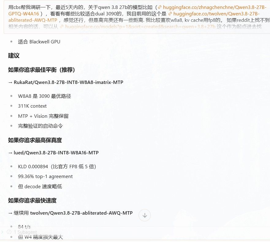

  4. 双3090,哪个qwen 3.8 模型才是最好的呢?
rtx3090qwen-27b多卡部署
16 帖子 5 发布者 346 浏览

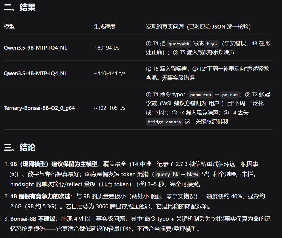

          @stxpnet 我也用的hindsight作为长期记忆,不过我不用主模型来运行记忆整理,而是用专门的EDGE模型来处理,因为这个必须用短小精悍的模型,建议用9B或14B。另外重排和向量模型也可以自定义模型而不是hindsight内置的,模型也很小,不用多少显存,效率也高,因为内置模型用的是CPU。

              @kos-or TernaryBonsai-8B Q2 是个值得尝试的模型,要是成功了就进一步减轻显存压力了,我用的Qwen3.5-9B-IQ4-NL-MTP差不多需要8GB显存,你这个应该可以减少一半!主要还是看其语义理解和总结的质量是否能接受了。

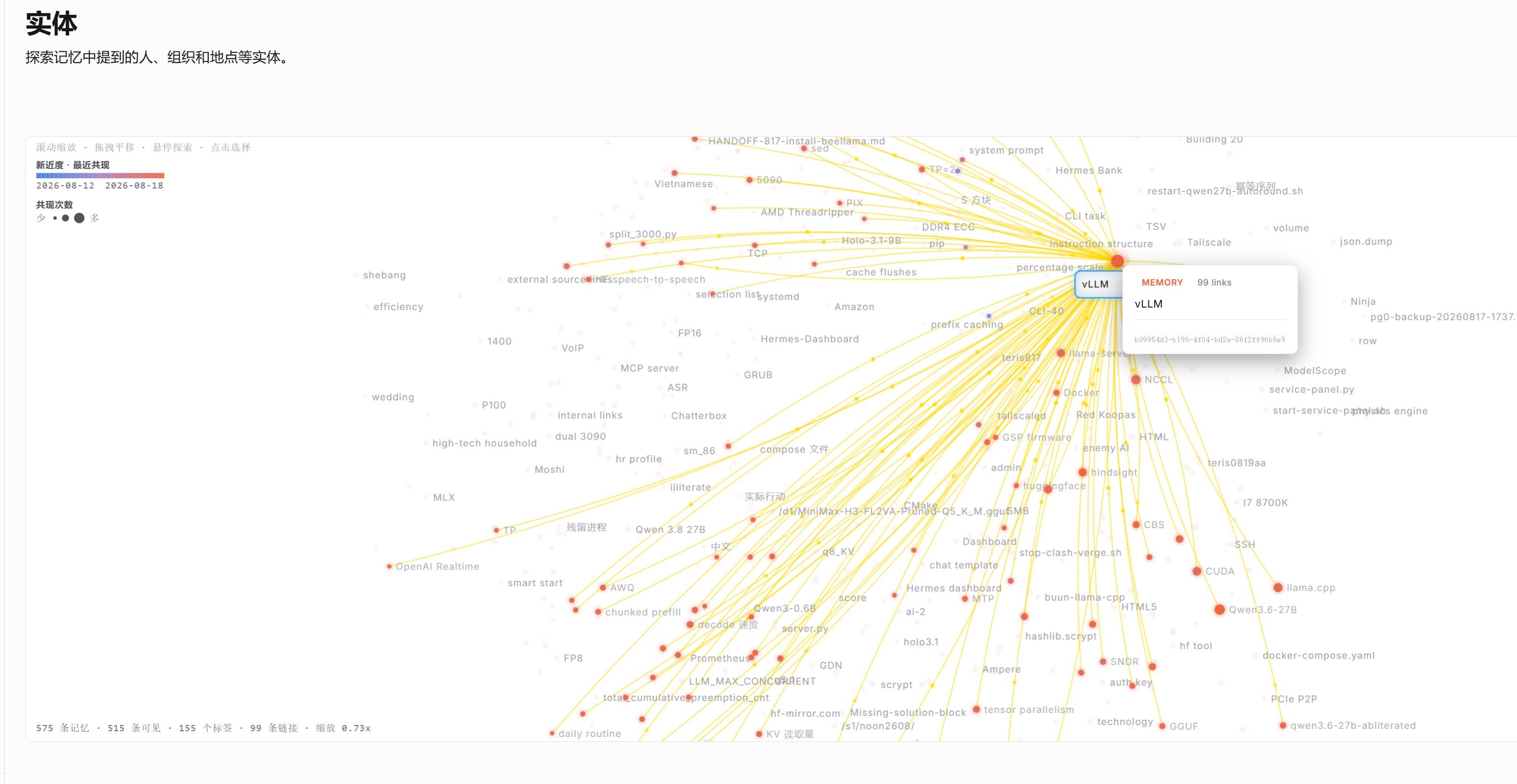

                      我也是双3090。对记忆系统,我的选择是:云端的一律不考虑,免费的API也可能在你某一天积累了大量记忆后收你的钱,你就不得不乖乖掏钱。去掉云端后,主要就是自托管的几个,包括mem0,Hind,hongcho。还考虑过reme(只使用MD文档),我还自己魔改过Mempalace,让Qwen3.6 Plus防facebook在10亿照片里找到类似照片的算法,写了一个搜索。最终是落在使用字节跳动开源的OpenViking上(我怀疑字节的豆包网页版之类,搞不好就是这个框架)。
                      OpenViking里面有多个LLM调用,官方推荐使用豆包模型。我用过豆包内置嵌入模型,后来发现这东西居然大量消耗我的豆包模型额度,直接改自托管了。
                      本来是丐版Mac上自托管,以本机LMStudio默认拉起BGE模型作为服务端,提供这个嵌入模型为OpenViking提供LLM服务。后来想起来局域网有一台12G的小主机,装了飞牛NAS,属于Debian系统。就让PI Agent把本机的OpenViking直接迁移到飞牛NAS上,PI迁移过去还比较平滑。
                      使用OpenViking我没遇到你这种集中”总结“的时刻,问Agent一些问题,它发现需要召回记忆的时候,会主动去OpenViking里翻。貌似效果还行。
