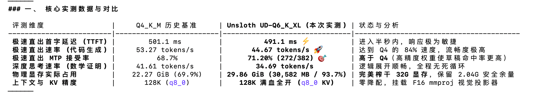

          exllm
          32G 显存, cache 可以用q8_0, 3.8-27B量化用q4_0很容易在思考阶段死循环,调整repeat-penalty也无法排除, 同样的问题3.6-27B就不会。

            贵族大夫
            @exllm 谢谢提醒,补一个q8_0的测试结果

                  你这个kv用q8,模型用q6_k_xl甜点级别的,最合适不过了。
                  https://agi.cd/@x
                  PhoenixRise2026P 1 条回复 最后回复
                  • AGIA AGI
                    PhoenixRise2026P
                    PhoenixRise2026P
                    PhoenixRise2026
                    贵族大夫
                    @AGI 谢谢大神指导,运行效果确实不错
