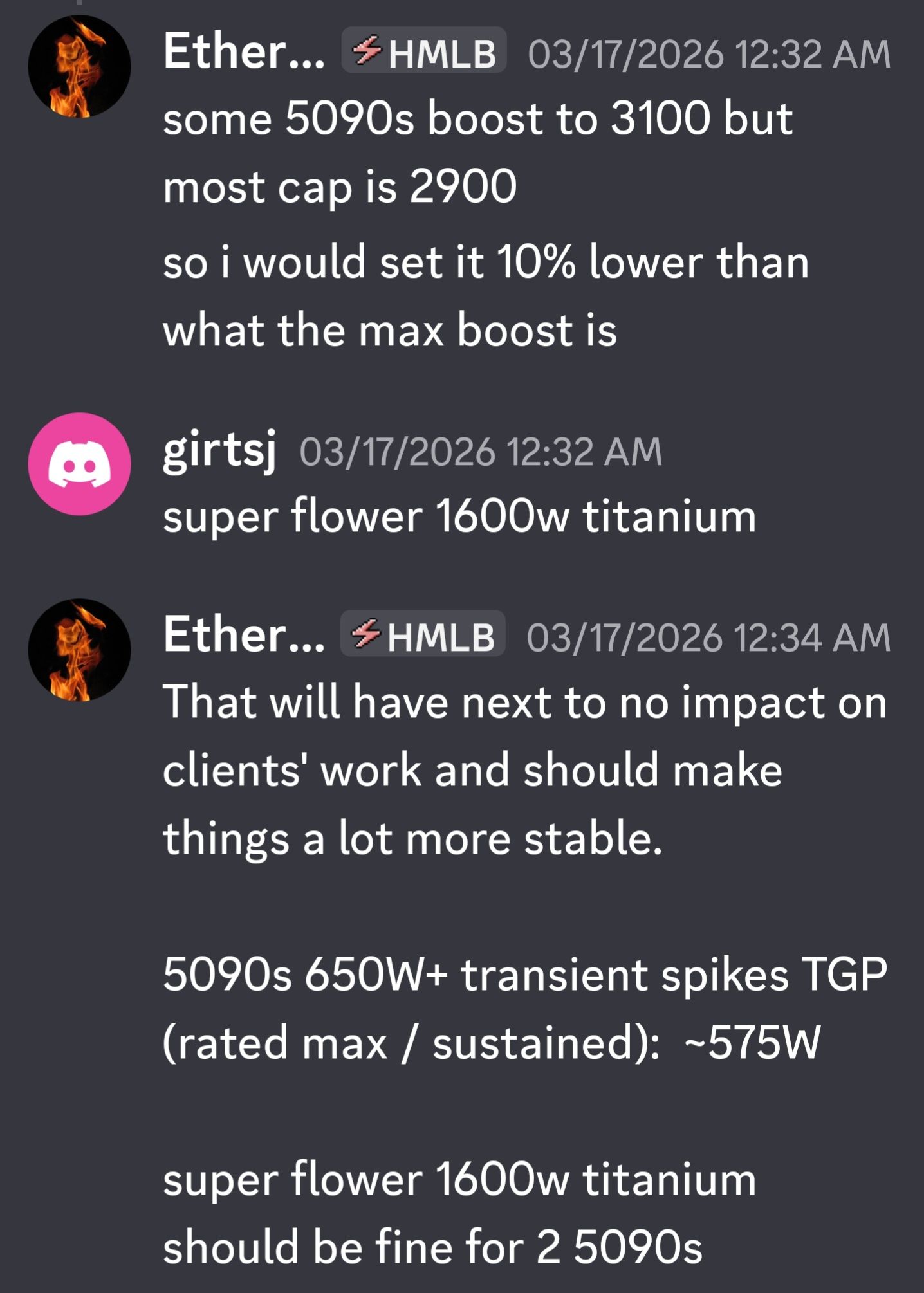

    再多说一句。标准300w的卡,瞬时功耗大约最高600w,标准功耗600w的卡,瞬时功耗最高1000w。大部分psu的最高境界瞬时1.5x的标称。但是super flower能到2.2x。

        绝大多数的vast.ai私人出租者,最后都换成了super flower。如果2x5090都能扛下来。感觉抗9700和玩一样。其他的电源,像cooler master,都做不到这么稳定。

          对,我也是换成了超级花的1300W来跑了。

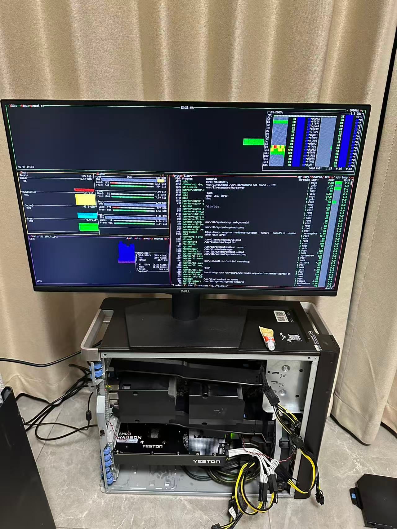

                      平台:Dell Precision T7910(双路 Xeon E5-2683 v4 / 128G DDR4 ECC / 1300W 电源)
                      显卡:盈通 R9700 32G(RDNA4 / gfx1201 / Navi48)×2
                      系统:Ubuntu 24.04.5 LTS + HWE 内核 7.0.0 + ROCm 7.2 + llama.cpp(HIP 后端 + FastMTP 补丁)
                      模型:Qwen3.8-27B-Uncensored-HauhauCS-Aggressive-Q6_K_P(24.1G)

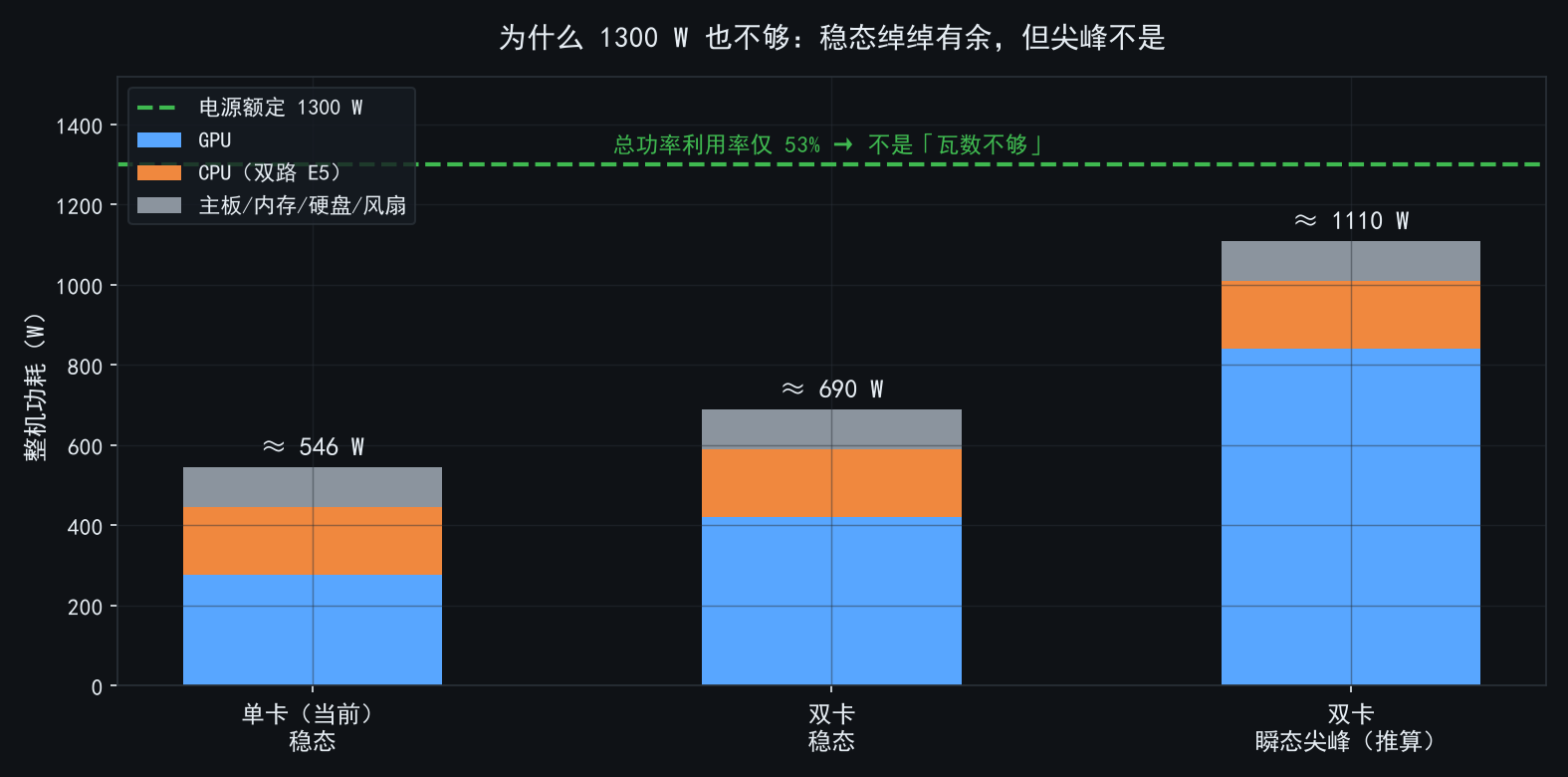

                      五、为什么 1300W 电源也不够?(分析)
                      先算总账:根本不是"瓦数不够"
                      单卡:276W(GPU) + 170W(双路CPU) + ~100W(平台) ≈ 546W
                      双卡:420W(GPU) + 170W(CPU)   + ~100W(平台) ≈ 690W
                                                        1300W 电源 → 利用率仅 53%
                      总功率余量巨大,所以"1300W 不够"这个方向一开始就是错的。
                      真相方向:瞬态尖峰 + 单路 12V

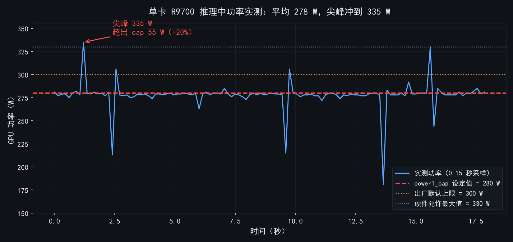

                      证据一:power1_cap 根本拦不住尖峰
                      单卡实测(0.15 秒采样,120 个点):
                      平均 278 W     ← 贴着 cap 280W,说明 cap 在生效
                      最大 335 W     ← 但尖峰冲高 20%!
                      最小 181 W
                      cap 是平均值控制,控制回路有延迟。GPU 在微秒级尺度上可以瞬间抽走远超 cap 的电流。
                      证据二:现代显卡的瞬态特性
                      • 现代 GPU 的瞬态峰值可达稳态的 1.5~2 倍(ATX 3.0 规范正是为此要求电源支撑 200% 峰值)
                      • AMD 卡在这块尤其出名(RDNA3 的 7900XTX 就因尖峰太猛有过不少翻车案例)
                      • 两张卡同时从空闲跳到满载,尖峰叠加 → 单路 12V 电流跳变极猛
                      推论(待验证):
                      1300W 是总功率,但电源的 12V 是多路分配的。显卡走的那一(几)路 12V,在瞬态瞬间电流超出该路 OCP(过流保护)阈值 → 电源直接保护性关断。
                      这也解释了为什么降 cap 完全没用:cap 管的是平均功耗,管不了 dI/dt。

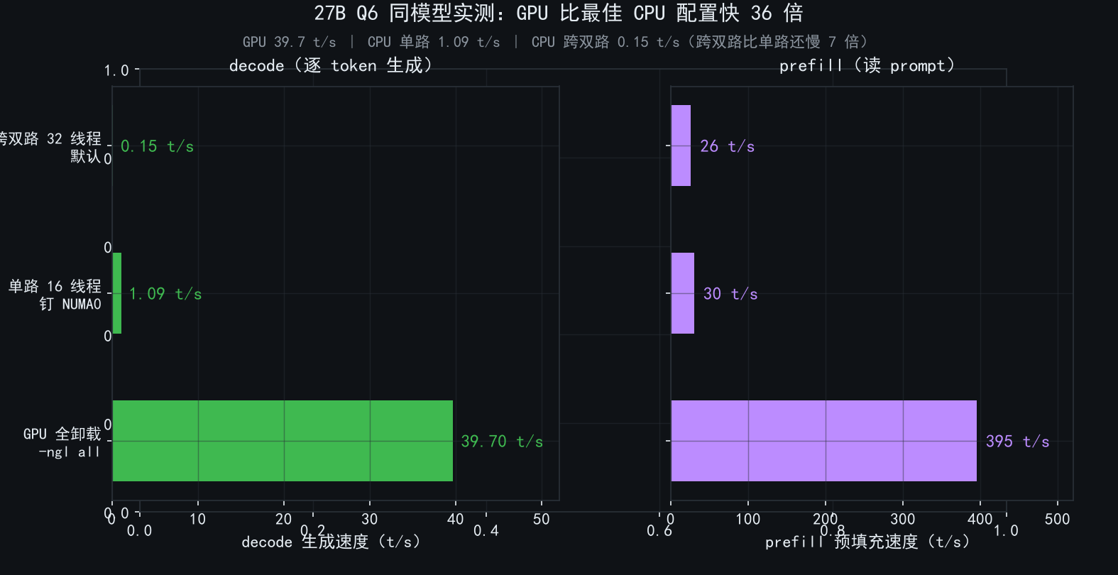

                      六、附带实测:CPU 和内存能参与推理吗?
                      能,但在这台机器上等于自残。
                      配置 prefill decode
                      GPU 全卸载(-ngl all) ~395 t/s 39.7 t/s
                      CPU 单路 16 线程(numactl --cpunodebind=0 --membind=0) 30 t/s 1.09 t/s
                      CPU 跨双路 32 线程(默认) 26 t/s 0.15 t/s ⚠️
                      三个反直觉发现
                      ① 跨双路比单路还慢 7 倍
                      16 线程(单路,内存本地)  = 1.09 t/s
                      32 线程(跨两路)          = 0.15 t/s   ← 慢 7 倍!
                      llama.cpp 的 CPU 后端用自旋屏障做线程同步,双路 Xeon 之间的 QPI 延迟远高于片内;32 个线程跨 socket 同步时,屏障开销直接吃光带宽,叠加远端内存访存惩罚 → 比只用一路还惨。线程多 ≠ 快。
                      ② llama.cpp 的 --numa 三种模式全部无效
                      模式 decode
                      --numa distribute 0.16 t/s
                      --numa isolate 0.15 t/s(prefill 还被拖低 20%)
                      numactl --interleave=all 0.15 t/s
                      别指望参数绕过,只能靠 numactl 钉死单路。
                      ③ 单路 1.09 t/s 是完全自洽的
                      单路 2 通道 DDR4-2400 = 38.4 GB/s
                      38.4 GB/s ÷ 24GB 模型 ≈ 1.6 t/s 理论上限
                      实测 1.09 t/s = 68% 效率 ✓
                      结论:decode 是纯带宽活(每 token 把权重读一遍)。模型能全装进显存时,让 CPU 参与纯属拖后腿;只有模型大于显存(如 70B Q4 = 39G 塞不进 32G)时,混合推理才有意义 —— 且那时必须钉单路。

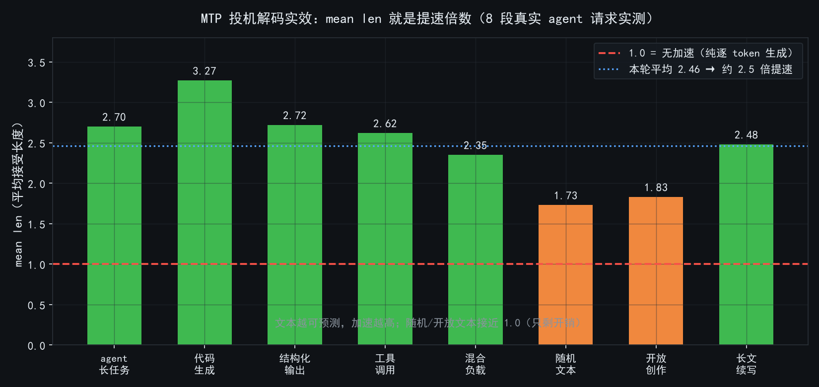

                      七、MTP(FastMTP)实测数据
                      HauhauCS 的 FastMTP 补丁(改 src/models/qwen35.cpp,+27 行,实现 d2t draft 词表映射)+ 862MB 的 draft 模型。
                      关键指标是 mean len(平均接受长度),不是 acceptance % —— mean len 就是提速倍数:
                      8 段真实 agent 请求实测:mean len 在 1.73 ~ 3.27 之间,平均 2.46 → 约 2.5 倍提速。
                      规律:
                      • 代码生成 / 工具调用 JSON / 结构化输出 / 长文续写 → mean len 高(2.5~3.3),收益大
                      • 随机文本 / 开放式创作 → mean len 掉到 1.7 附近,收益有限
                      别把官方"3× 提速"当承诺 —— 收益完全取决于你生成内容的可预测性。

                      • power1_cap 只能限平均值,限不住瞬态尖峰 —— 这是本文最大的一个认知

                          换个电源,我4090和XTX同时工作,1200W都没问题。就是瞬时功率超标,你软件能统计出来的颗粒度远不够。还有你这图怎么就一张显卡?
                          张光璞张 在线
                          张光璞张 在线
                          张光璞
                          劳动模范 德高望重
                          双卡就一直出问题,没功夫拍照
