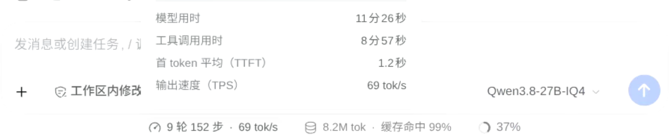

    简测结果
    • spec-draft-n-max 取值3/4/5/6/7,分别测试2次,5最快,但4命中率最高,最后综合选了4。
    • spec-draft-n-max 取4的情况下,分测3次,最终结果
    题型 速度均值
    数学题 100+
    写作题 60+
    编程 90+
    • 搭配dsh,走了一个频繁调动本地工具的长程任务,9轮152步之后,还能稳定在70tokens/s左右 ,很满意了。

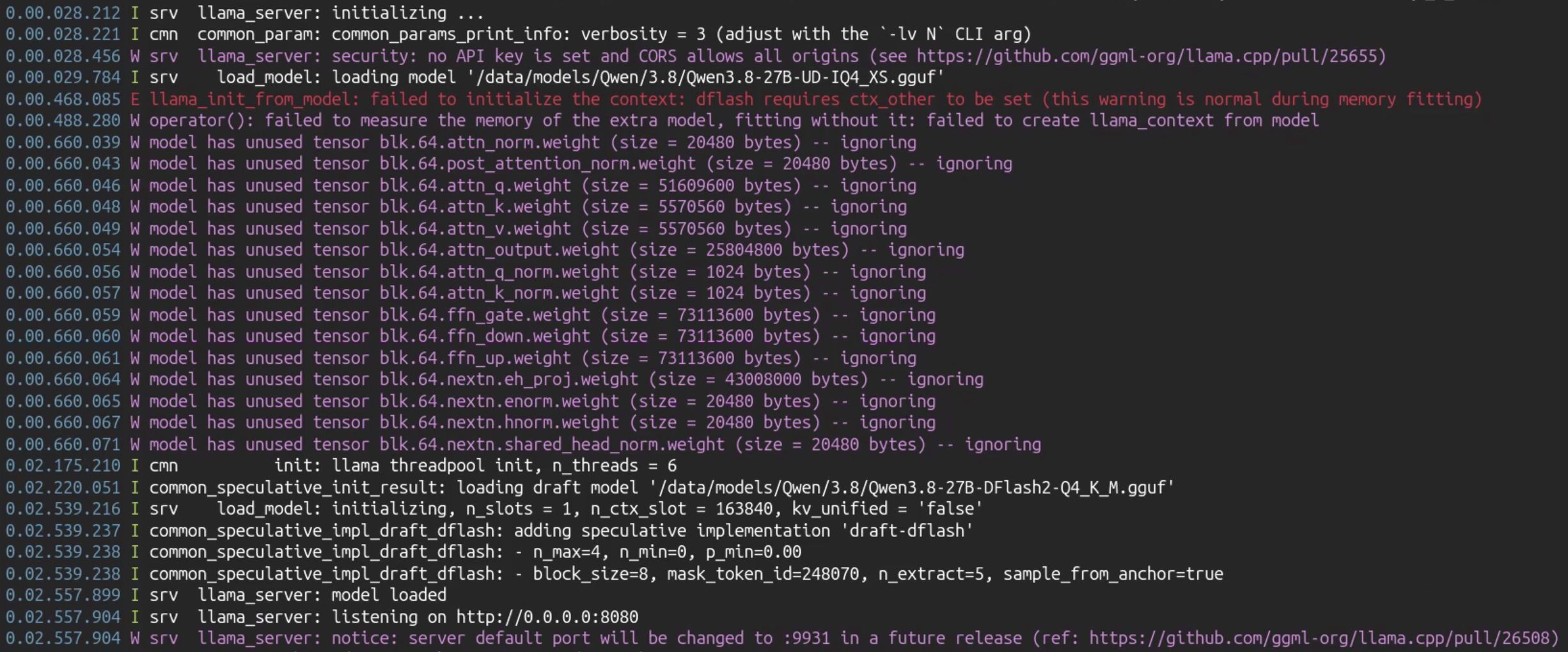

    • llama.cpp 启动时会报错,无视就好
