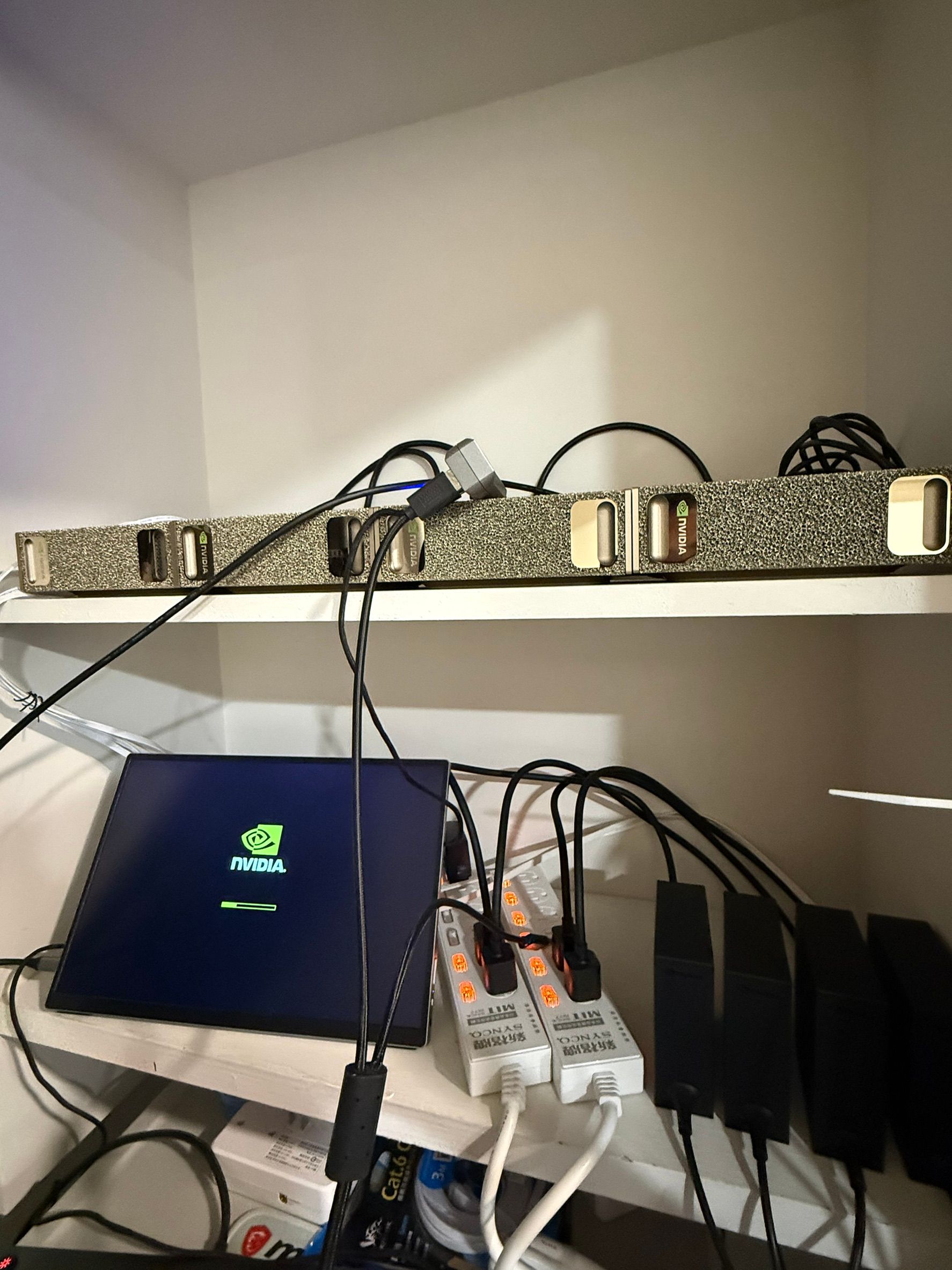

                      这样摆放是不是散热不够好。我看到一个方案是4机直接垂直放在小米空气净化器上的。
