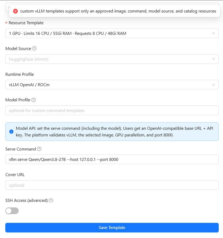

    同理为什么不用vllm api的方式来实现,试过了不使用runtime profile中的openai,必要组件加载会失败;如果使用了,template无法创建或着保存。期待他后面优化。
    1、创建template

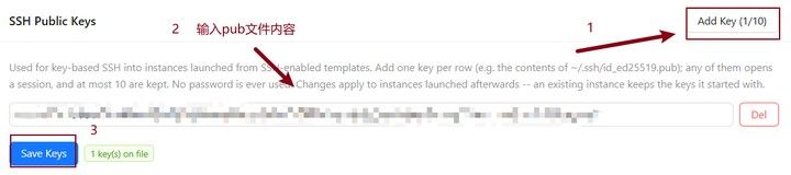

    2、创建ssh密钥
    执行下面代码, 里面怎么方便怎么来:
    ssh-keygen -t ed25519 -C "[email protected]"
    cat ~/.ssh/id_ed25519.pub
    然后在你的用户本地会有一个id_ed25519.pub和id_ed25519,打开pub的文件复制到下面的公钥地方:
    这个时候就配置好ssh的连接密钥了

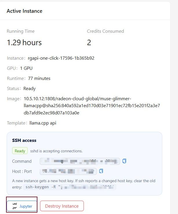

    3、执行实例并配置ssh环境
    3.1先查找对应的sshd服务
    ps aux | grep '[s]shd'
    通常第一个就是sshd服务的主进程,端口号是406,输入下面的命令:

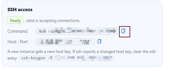

    自己复制对应的命令,然后打开powershell来进行连接这部分比较简单,可能会有一些密钥文件不是独占的,这个运行下面的代码给密钥修改一下对应的权限:

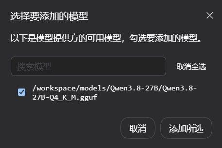

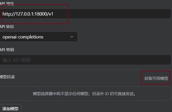

    在你的主机上ssh连接服务,例如:
    ssh -N -L 18000:127.0.0.1:8000 [email protected] -p 33946 -o ServerAliveInterval=30 -o ServerAliveCountMax=3 -o TCPKeepAlive=yes
    然后127.0.0.1:18000就是你映射好的地址
