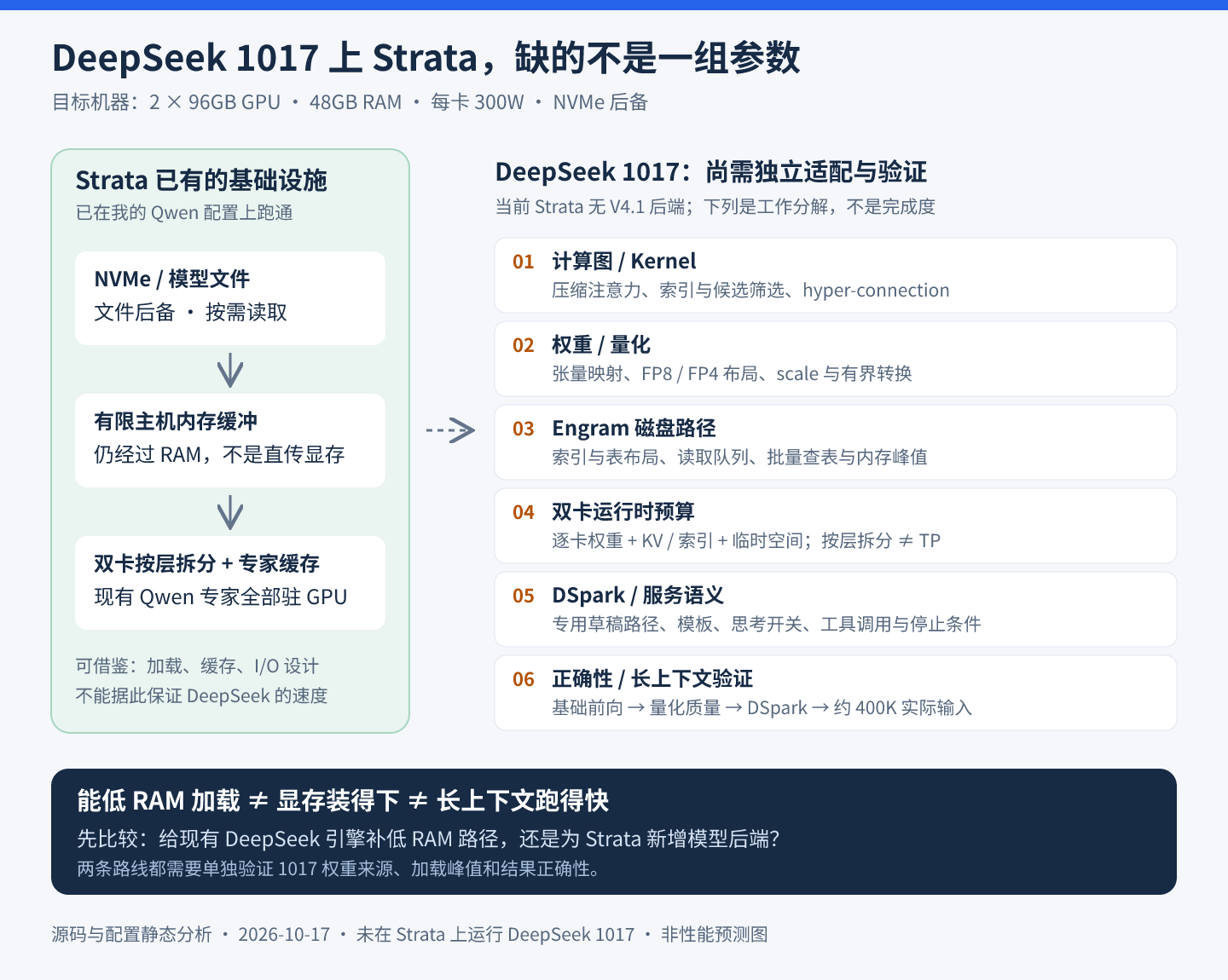

    六类 Gap:适配检查清单,不是六项都要重写
    DeepSeek 1017 上 Strata:已有基础设施与六类适配缺口
    图中“Strata”指官方上游;社区分叉已实现其中不少模块。右侧六项是针对 1017 和我的硬件仍需逐项核对的清单,不代表全部需要从零开发。
    1. 架构兼容:先确认 1017 相对旧 V4.1 的差异
    检查的官方 Strata 上游版本只识别 qwen4exp 和 qwen35moe;1017 官方配置是 DeepseekV41ForCausalLM,涉及压缩注意力、KV/index 来源层、候选块筛选、hyper-connection 和 Engram 等结构,不能直接套 Qwen 前向。
    但社区分叉已经实现了 V4.1 的后端。现在更合理的第一步是对照旧 V4.1 与 1017 的参考实现、张量结构和编码文件,确认哪些模块可以直接沿用、哪些语义需要修改,而不是重新实现一遍全部算子。
    2. 权重与量化:1017 来源是首要门槛
    1017 官方 checkpoint 使用 safetensors,配置包含 FP8、分块 scale 和 FP4 专家。现有分叉分别走 EXL3/pack 或 GSQ/GGUF 等路径,格式并不互换。
    即使计算图兼容,也需要明确基于 1017 权重制作的量化,验证张量映射、scale、布局和质量。旧 V4.1 量化换个模型名称,不会变成 1017。 如果自己量化,还要单独核算校准、转换的 RAM/VRAM 峰值,以及额外磁盘空间;运行时低 RAM,不代表量化也自动低 RAM。
    3. Engram:已有磁盘实现,重点是长 prompt 下的边界
    1017 配置在第 1、14 层设置 Engram。现有分叉已提供磁盘查表路径,不需要仅凭 Qwen 的 PLE 经验重新猜一套。
    仍要验证 1017 的索引、表布局与 scale 是否匹配,以及长 prompt 下读取队列、staging buffer、pinned memory 和 page cache 的峰值。mmap 只是映射机制,不自动等于物理内存占用有界。
    4. 双卡与低 RAM:这是我的硬件适配重点
    两张 96GB 不能当成一张统一的 192GB 显卡。每张卡都要分别容纳分配给它的权重、KV/索引状态、草稿和临时空间。
    我更想利用显存优势:尽量让量化计算权重常驻两张 GPU,Engram 留在 NVMe,RAM 只承担有限缓冲。 不能直接照搬那些为 24GB 显卡优化的大 CPU 专家池方案。
    双卡分层还要处理 V4.1 跨层共享的 KV/index 状态,不能只在中间层切一刀。按层拆分与 TP 也不是同一种方式;我这台机器还有 PCIe x8/x8 的约束,需要结合具体路径测。至于两张卡能否把某种量化和运行时状态全部放下,目前不能保证。
    5. DSpark 与服务:复用已有实现,但要分阶段验证
    两个项目已有相关实现,能减少不少工作。我的顺序仍是先关推测解码,验证基础前向和严格路由,再接 DSpark,检查接受率、结果和实际加速。
    tokenizer、chat template、思考开关、tool calling、停止条件也要对照 1017 验证。服务端有兼容 API,不代表模型语义自动兼容;视觉可以后置。
    6. 正确性与长上下文:不把有损优化混进基线
    首先关闭跳专家、缓存感知路由偏置等会改变计算结果的优化。即便关闭这些,同一量化与原始权重也未必质量一致,CPU/GPU 数值路径还可能存在差异,需要分别检查。
    对我而言,最终目标不是“启动成功、输出几句话”,而是约 400K 实际上下文下还能稳定干活。至少分开记录:
    • 冷/热启动 RAM 峰值、逐卡显存、swap 使用与额外 pack 大小;
    • 与可信参考实现对照的 logits/困惑度或任务结果;
    • 量化后的中文、代码、工具调用和长上下文质量;
    • 逐级加长输入后的 TTFT、prefill、decode 和内存增长;
    • 同为每卡 300W、相同输入输出长度和并发口径下的速度。
    配置上限写 1M,不等于实际填满 1M 测过;一条 200 tok/s 的截图,也不能代表所有任务。
