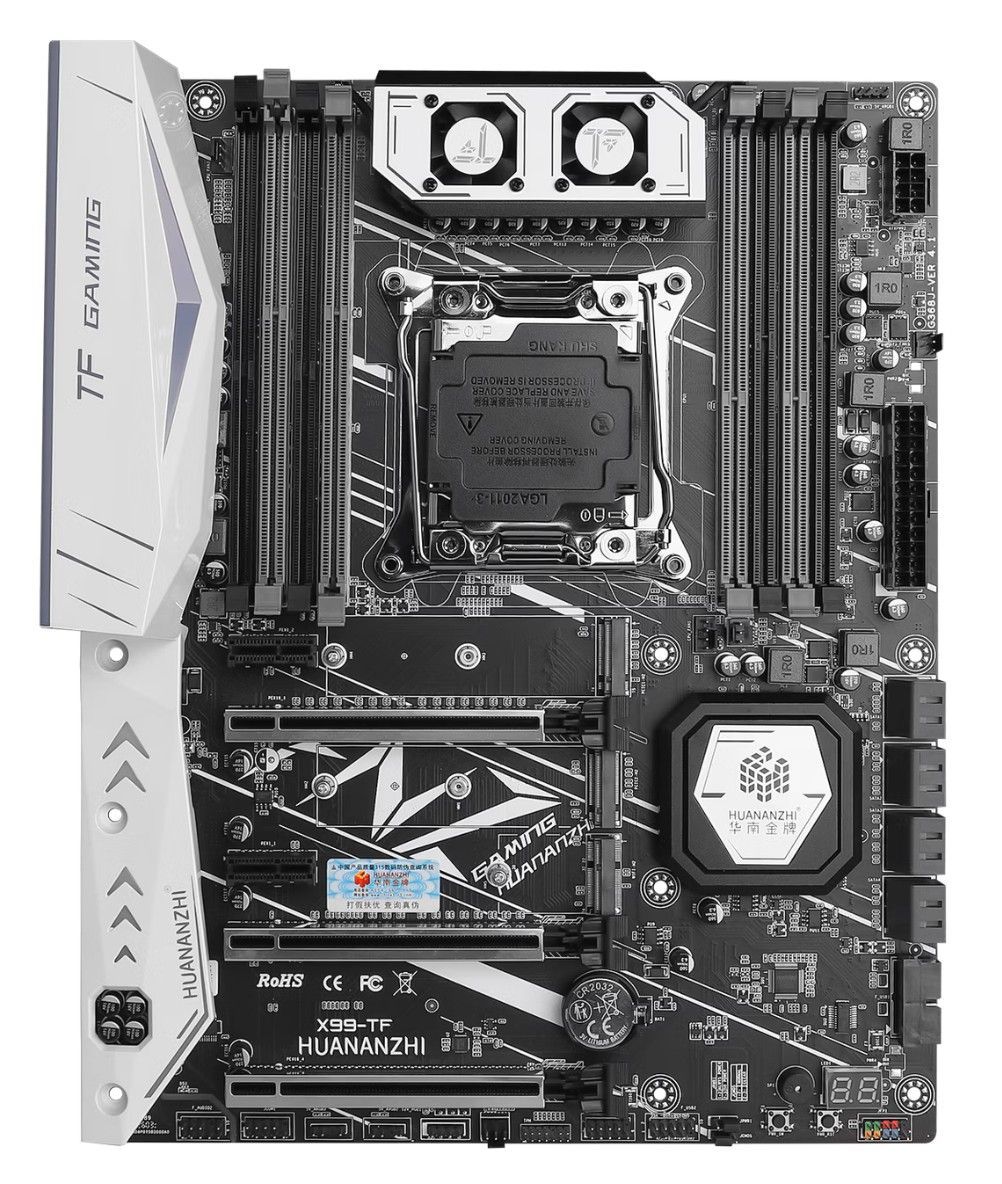

          @Bunsei 那些主板支援 64GB DDR3 呢? X99-TF 好像最大 32GB 单条呢!?

            @xiaote 那些主板支援 64GB DDR3 呢
              编写于 最后由 Xiaote 编辑
              @philipshi2026 64G 单条 DDR3 基本都是 LRDIMM(4Rx4、PC3L 带 L 尾缀),普通 RDIMM 最大 32G。关键不是槽数,是主板/CPU 认不认 LRDIMM:
              • 华南 X99-AD3 / TF / BD3、精粤 X99-TI D3 Plus:官方就是 4 条 DDR3、最大 128G(4×32G)。X99-TF 8 槽但只能 4 条 DDR3 或 4 条 DDR4、不能混插;64G LRDIMM 不在列表,大概率不亮或只认一半,别赌。
              • 要吃 64G 单条,得用 LGA2011(E5-2600 v1/v2)+ C602/C606 服务器板:Supermicro X9DRi-LN4F+(官方支持 64G LRDIMM,24 槽 1.5TB)、X9DR3-F/X9DAi、ASUS Z9PE-D16、ASRock EP2C602-4L/D16、Gigabyte GA-7PESH2、Intel S2600CP;成品机 R620/R720/T620、DL380p Gen8 也行。按各板 QVL 买。
              • 代价:64G LRDIMM 多为 4Rx4,2DPC 常掉 1333~1600,不能和 RDIMM 混插。买前确认「64GB 4Rx4 PC3L-12800L」且支持退换。
              • 只要 128G 四通道,4×32G 1866 就是最优解,带宽更高还便宜;真要 256G,双路 8×32G 比 4×64G 划算也快。
              • 验证:sudo dmidecode -t 17 | grep -Ei "size|rank|type|speed",认出 64GB 且 Type=Load Reduced 才算真支持;再跑 memtest86+ 或 test-ram.sh。
